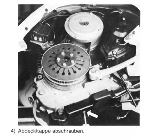

    Hi, Du schreibst der Motor dreht hoch, was aber ist mit dem Riementrieb? Steigt der Riemen auf dem oberen Riemenrad nach oben? Dann sind die Variorollen schon mal OK. Machoch mal ein Bild von dem Antrieb. Hast Du diesen Antrieb?
    klaus

  • Mopedman
    Between Heidelberg und Karlsruhe
    1988 Vespa PK 50 XL Automatik Elestart
    • August 27, 2009 at 12:29
    Jo genau den Antrieb hab ich!
    Allerdings ist das der Plurimatik Motor, der besitzt keine Variomatik, sondern wird ausschließlich über eine Hydraulikpumpe in den unteren Rolle angetrieben!!! Und meiner Meinung nach ist die Hydraulikpumpe defekt, oder einfach die Vorspannung des Federtellers zu schwach.
    Ich bin da auch nicht der Experte, deshalb hab ich mir den Variomatik Motor eingebaut.
    • August 27, 2009 at 12:42
    Ja, da wirst Du um das Aufmachen nicht herum kommen. Ich schick Dir mal ne Rep.-Anleitung.
