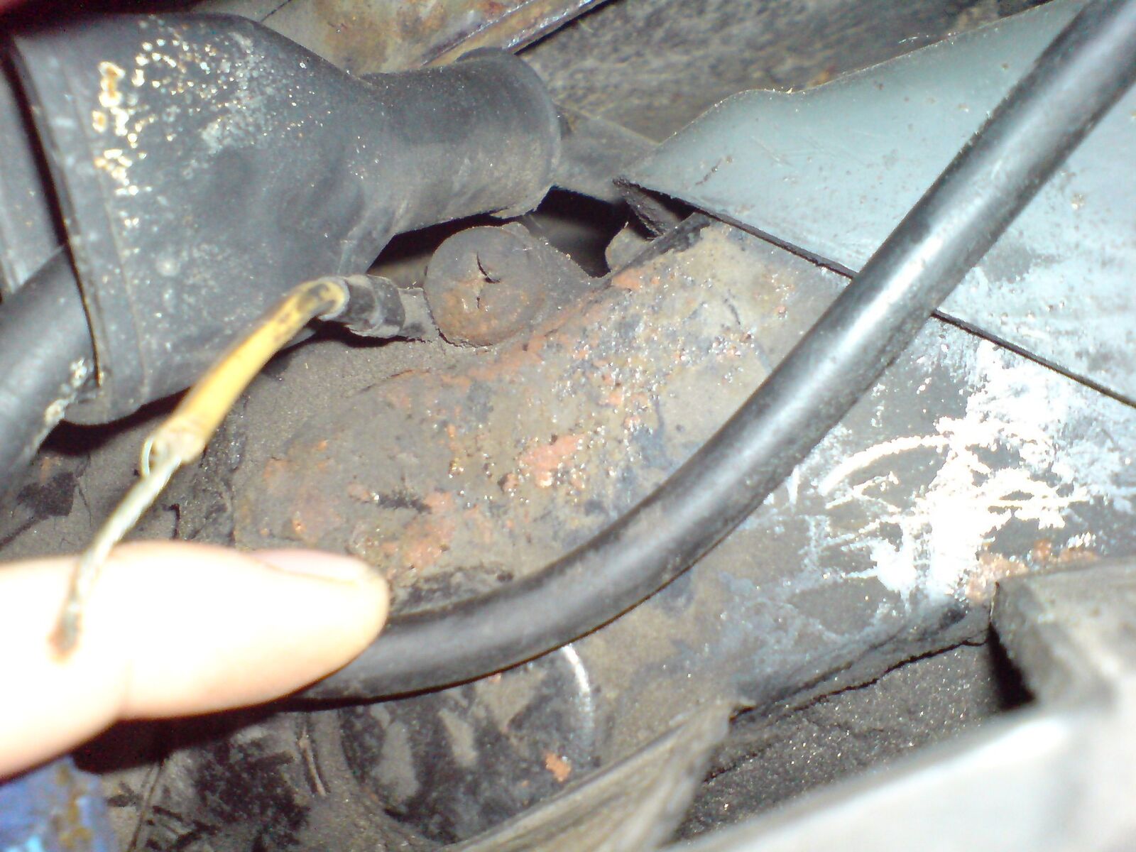

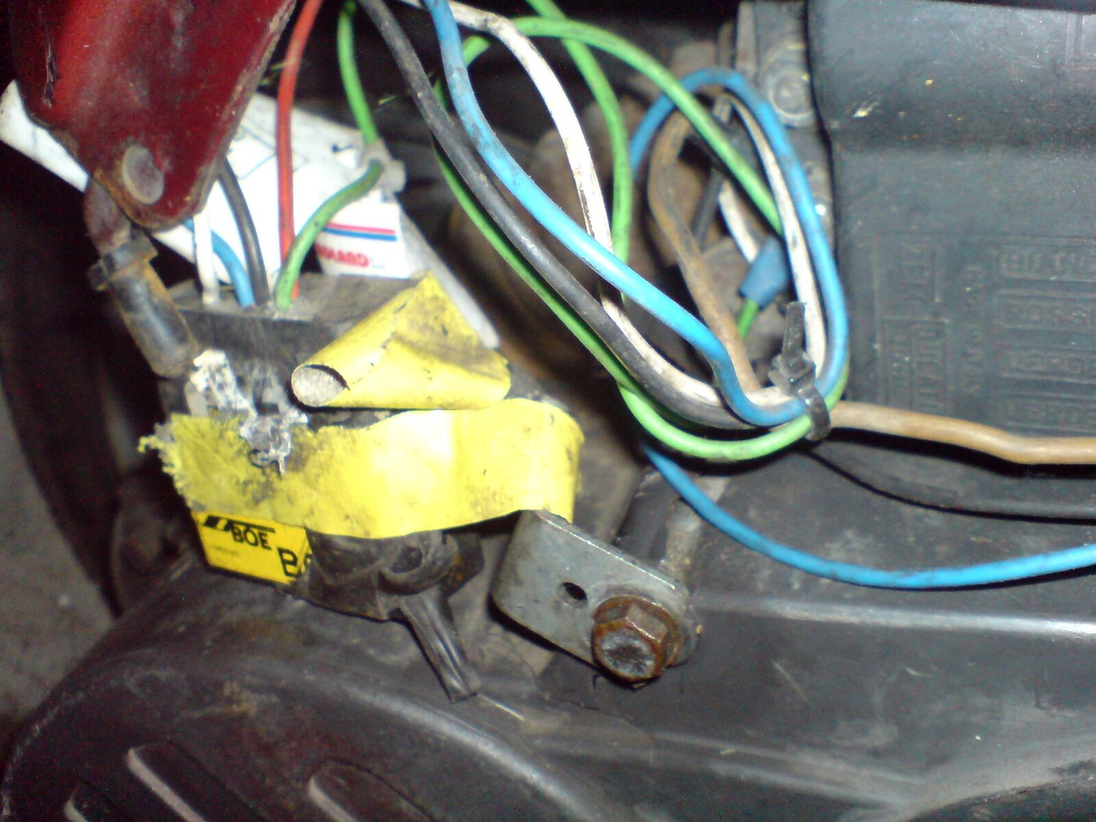

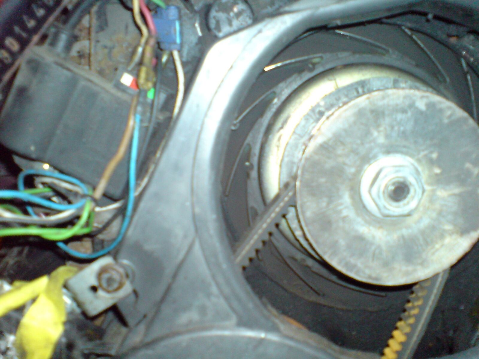

    habe mir erst kürzlich eine PK 50 XL 2 Bj.1991 zugelegt.
    Sie ist noch im Original Zustand...
    Neu gekauft:
    - Batterie und Zündkerze
    Alles funktioniert...nur ich bekomm kein Zündfunken.
    Denke ich habe das Problem schon gefunden, nur bin ich ein totaler Neuling
    was das schrauben an einer Vespa angeht (erster Roller).
    Auf der rechten Backe der Vespa, is eine Leitung anscheind gerissen,
    nicht im Kabelbaum verbunden,
    da diese Leitung aber am anderen Ende an
    den motorblcok geschraubt ist [bin mir halt nicht sicher ob es der Block ist und was es ist ;) ]
    denke ich das es vielleicht an dieser leitung liegen kann.
    Ich hoffe mir kann jemand weiter helfen!
    Vielen Dank im Vorraus.
    Mfg
    Nick

    Hi, so wie ich das sehe, hast Du eine Automatik-Vespa, stimmts?
    Auf den Bildern ist leider nicht viel zu erkennen aber ich kann die sagen, daß die Lichtmaschine, also die Grundplatte unter der oberen Schwungscheibe liegt.
    Bei der Automatica ist das ein ziemlicher Akt, da ran zu kommen weil es doch eine ganz schöne Frickelei ist. Der Einbau ist dann noch schwerer.
    Hab dazu aber mal eine Anleitung geschrieben. Am besten benutzt Du dazu mal die Suche, suchst nach Author und da nach "Snoogle". Du brauchst aber auf jeden Fall Spezialwerkzeug. Ohne geht es kaum (Minimum: Polradabzieher lang, handelsüblicher Abzieher, selbstgebautes Haltewerkzeug).
    Wenn Du keinen Zündfunken erhältst, könnte es an einem oder mehrern der folgende Punkte liegen:
    + Kabel kaputt, gerissen, oder marode
    + Zündgrundplatte (=Lichmaschine) defekt
    + PickUp (sitzt auf Grundplatte und sorgt für den Impuls)
    + CDI
    + Zündkabel
    + Zündkerze
    Prüfen solltest Du in folgender Reihenfolge:
    + Zündkerze: Austauschen
    + Zündkabel: Wie sieht es aus? Ist es in Ordnung?
    + CDI (Zündspule): sie befindet sich auf der rechten Seite unter der Backe hinter dem Motor (etwa in Höhe der Federung) ist ein Schwarzer Kasten (ungefähre Größe einer Zigarettenschachtel) Sie hat oben meherer Anschlüsse und irgendwo kommt noch ein Kabel aus der Box heraus. Außerdem führt das Zündkabel von ihr zur Zündkerze. Hier prüfst Du, ob die Kabel alle in Ordnung sind und ob keines abgerissen ist. Vor allem das Kabel, das aus der CDI raus führt ist wichtig. Es muss mit der Karosserie verschraubt sein und bildet den notwendigen Masseanschluss. Die CDI ist nach der Zündkerze die häufigste Ursache und kostet neu ca. 35 Euro.
    + PickUp (sitzt auf der Grundplatte, Motor muss zum Teil zerlegt werden, kostet 12 Euro)
    + Grundplatte
    Ich würde erst die Zündkerze und die CDI prüfen. In 90% der Fälle, sollte das zum Erfolg führen.
