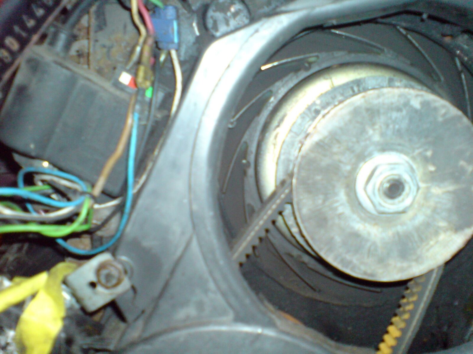

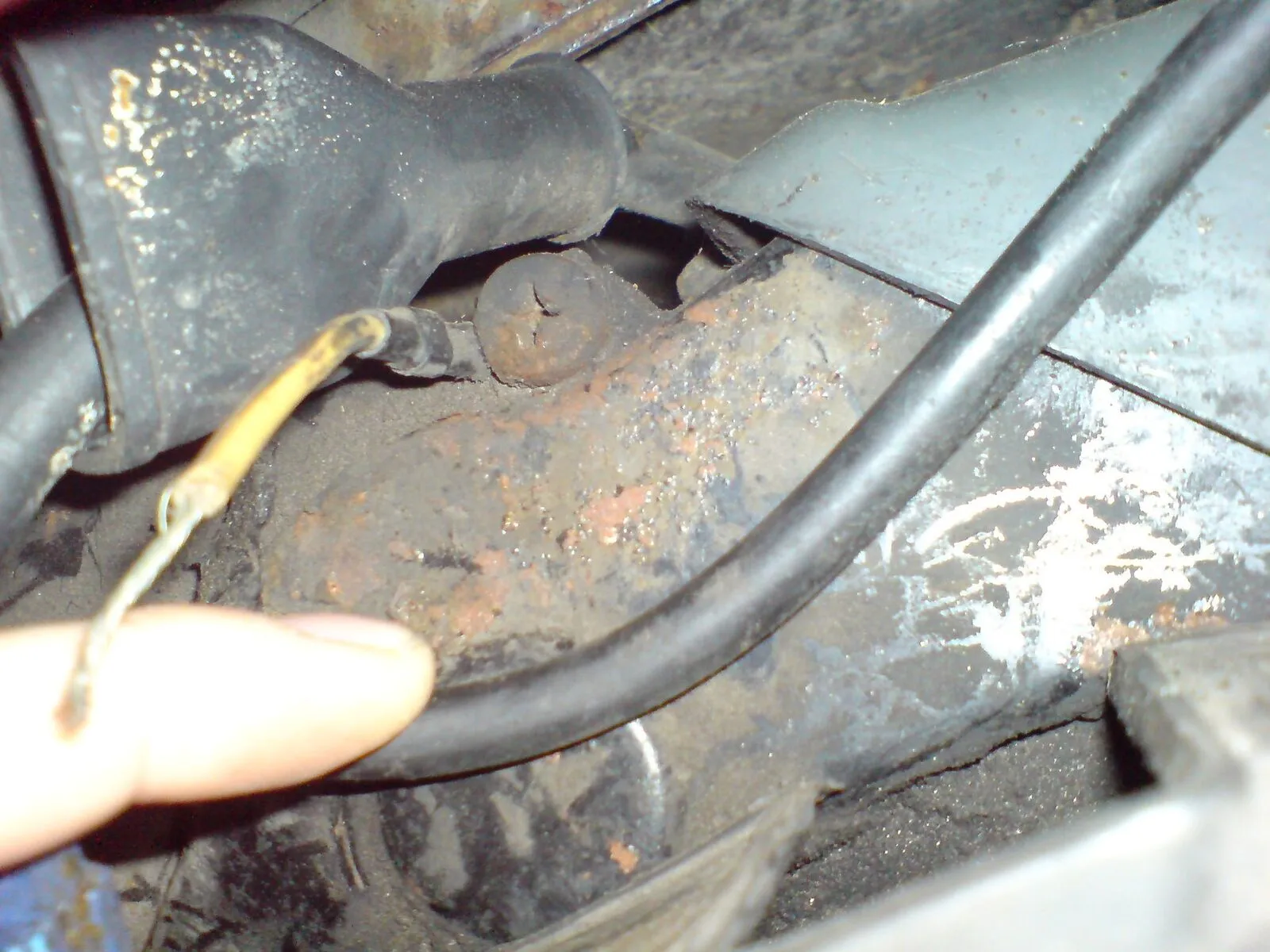

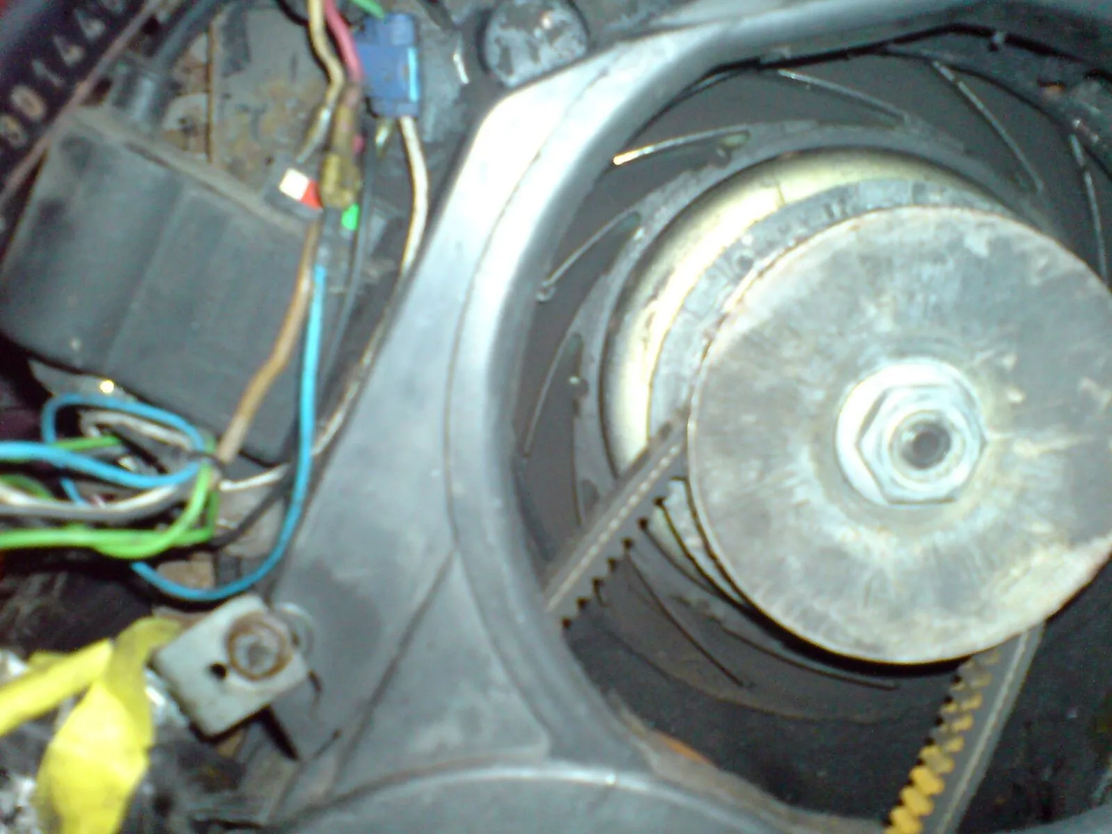

    Habe eine PK 50 XL2
    hab das Problem das ich kein Zündfunken bekomme...kann mir jemand sagen wo die Lichtmaschine liegt.
    Ich habe mir den Stromlaufplan besorgt und nun weiss ich nicht wo die 15(Lichtmaschine) an meinem Roller sitzt.
    Kommt man da ohne viel zu schrauben ran? ...muss ich das überhaupt?

    Lichtmaschine (Zündgrundplatte) liegt unter dem Lüfterrad!
    Um da dran zu kommen musst Du das Lüfterrad, am besten mit einem speziellen Abzieger demontieren. Fehlender Zündfunke kann auch sein, dass die "Blackbox" (Zündspuhle - meistens ein blaues oder schwarzes Kästchen wo 3 Kabel reingehen, Rot, Weiss, Grün) defekt ist. Aus diesem Kästchen kommt dann das Zündkabel das zur Zündkerze führt!
    Um festzustellen ob es die Spuhle ist, kannst Du das ganze mit einem Multimeter durchmessen, dabei müssen diese Werte erreicht werden:
    Messwerte Zündspule (CDI - Blackbox): (Multimeter auf 20.000 Ohm oder 20K)
    Massestecker - Weiss = 0,0 Ohm +- 0,0 Ohm
    Massestecker - Rot = 500Ohm +-50 Ohm
    Massestecker - Grün = 116 kOhm +-3,0 kOhm
    Zündkabel - Weiss = 4,2 kOhm +- 0,2 kOhm
    Zündkabel - Rot = 4,6 kOhm +-0,3 kOhm
    Zündkabel und 2x Grün = 120kOhm +- 3,0 kOhm

    • May 13, 2007 at 21:19
    gibs auf
    bei der automatik ist das auf gut deutsch ein zimlicher scheiss hab gerade das selbe problem
    die lichtmaschine sitzt hinter dem lüfterad dafür musst alle verkleidungen die vario die kupplung usw abbauen aber mit ewas übing bist da recht fix dann brauchst noch nen lüraabzieher
    bei der tauscht mal das pick up
    geht in eingebautem zustand
    was sind das eigendlich fü kabel

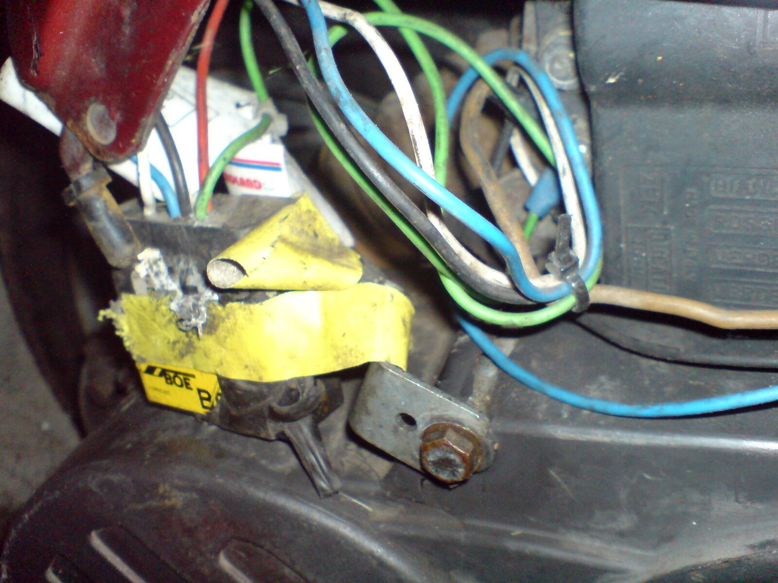

    Viel Dank scho mal fürdie Auskunft=)....demnach zu folge müsste die Zündspuhle auf dem dritten Bild mittig zu erkennen sein. Dieses schwarze Teil ...?!
    Ich werds heute ma durchprüfen und dann ma schaun...nur vielleicht kannst mir noch sagen ob diese Leitung (Bild2) die gerissen ist einen Sinn hat...liegt oben links wenn man so sagen will.
    Mfg
    Nick

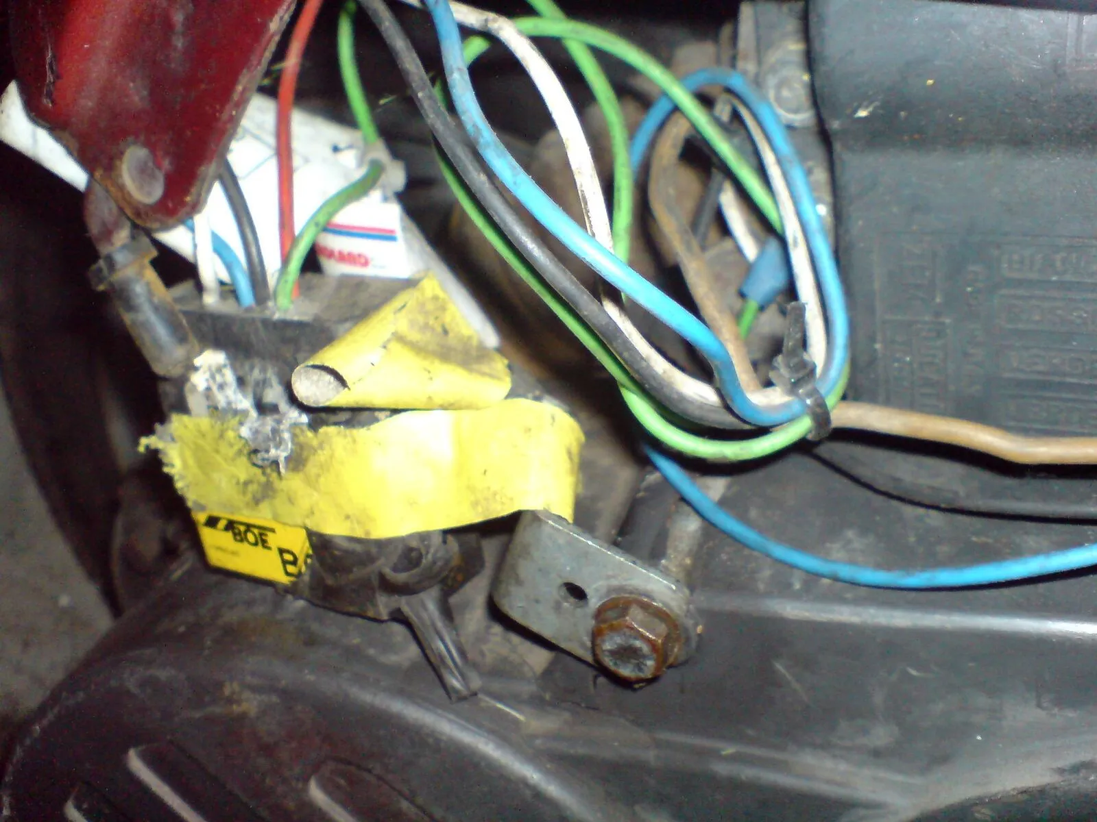

    Also die ersten drei Messergebnissse konnte ich messen...sie sind in der Tolerranz. Nur weiss ich nicht wie ich das mit dem Zündkabel machen soll?? :(

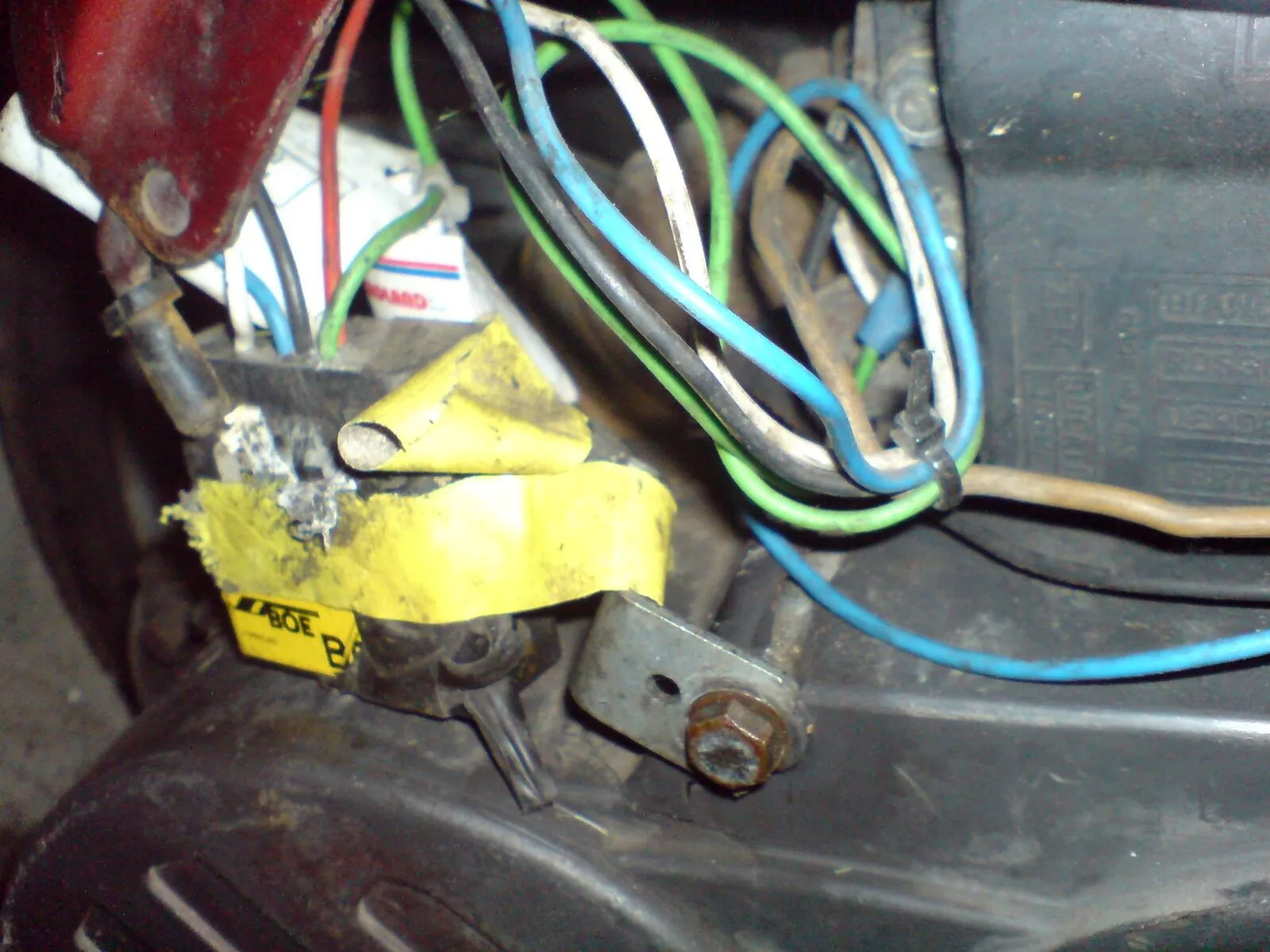

    und leider weiss ich auch nicht was der Vorgänger da fürn Mist verdrahtet hat...was hat die kleine schwarze Box(mit gelben klebeband) unter der Blackbox wo die ganzen Leitungen stecken zu bedeuten? Aus ihr kommen 5 Leitungen (sind fest) [blau,weiss,rot,schwarz und grün]
    Bitte um Hilfe ...bin hier voll am verzweifeln!

    • May 14, 2007 at 15:16
    das untere Kästchen wird wohl eine nachgerüstete drossel sein...
    schließ nur die 3 Kabel, die ausm motor kommen oben an der Zündeinheit an...weiß rot und grün...und laß alle Verbindungen zu der Drossel weg...
    wenns dann immer noch nicht geht... nochmal fragen...

    Aber was die abgerissene Leitung für ne rolle spielt wissen sie auch nicht oder?

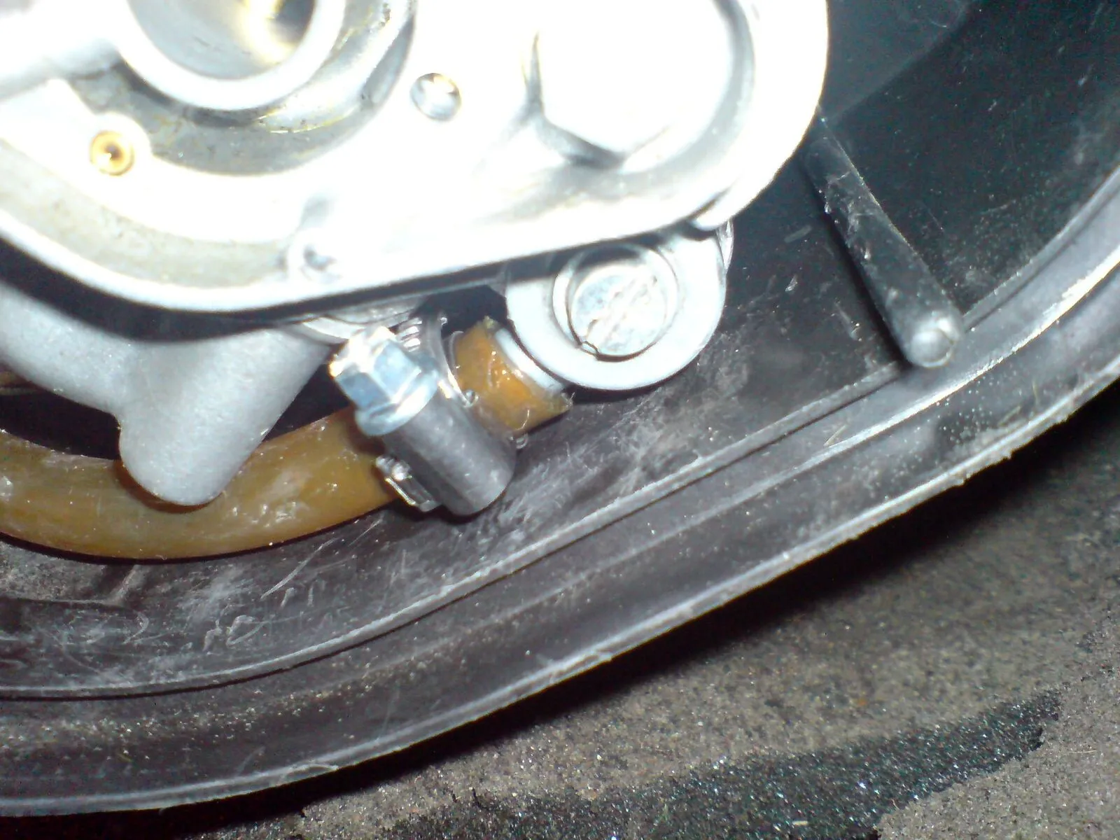

    Hmm...hat sich alles erledigt^^
    hmm ka was mein Vorgänger gemacht hat ...aber der Benzinschlauch am Vergaser war ab. Die schraube fehlt....hab provesorisch eine andere genomm nu springt er an =)....aber vll kann mir einer sagen wo ich sone schraube her bekomm oder was das fürn durchmesser is.
    Danke
    Mfg
    Nick

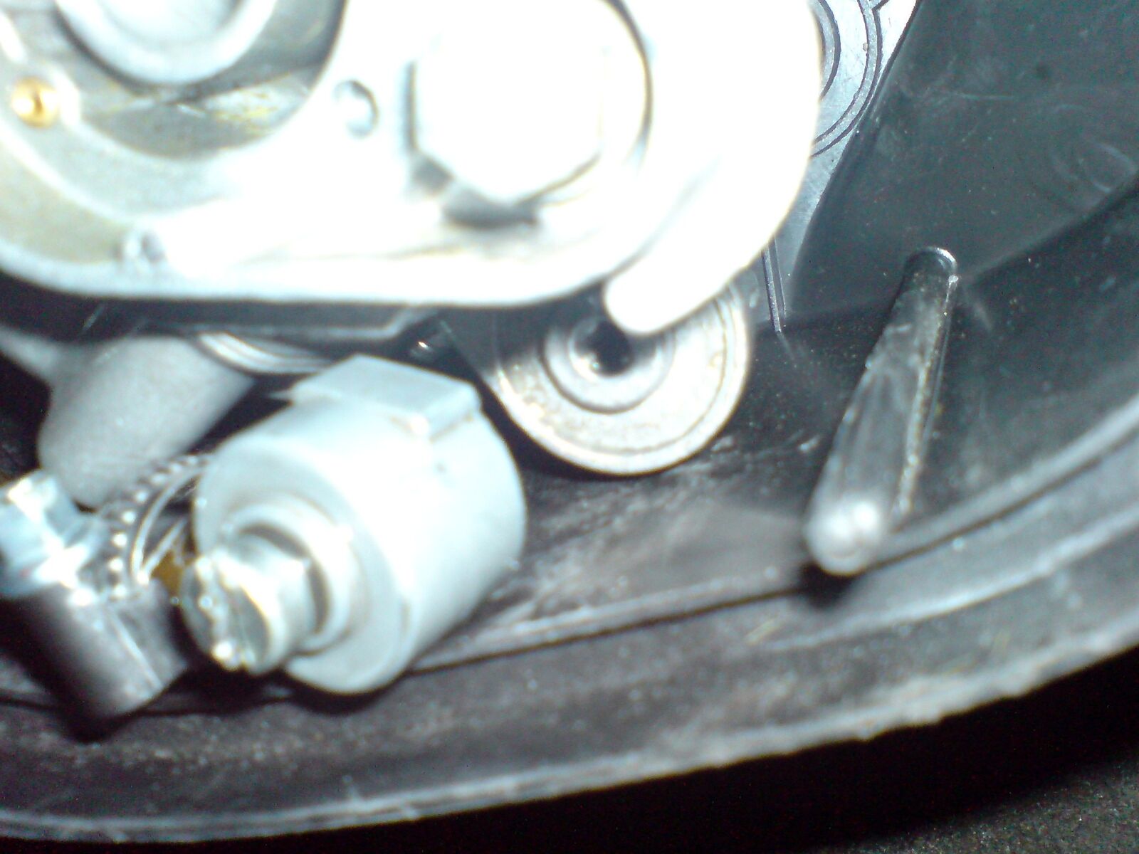

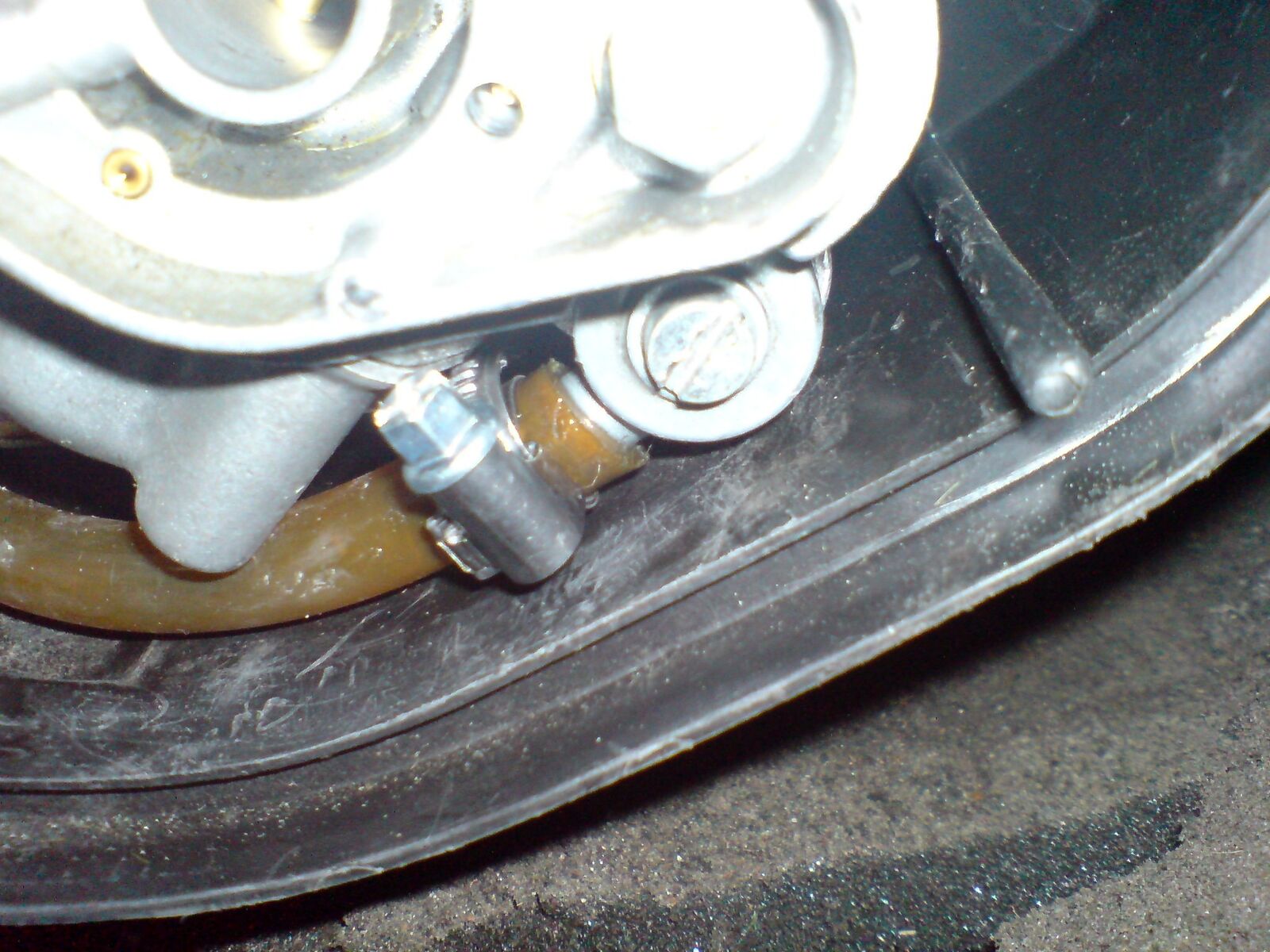

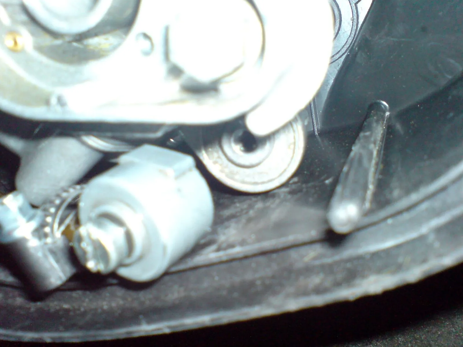

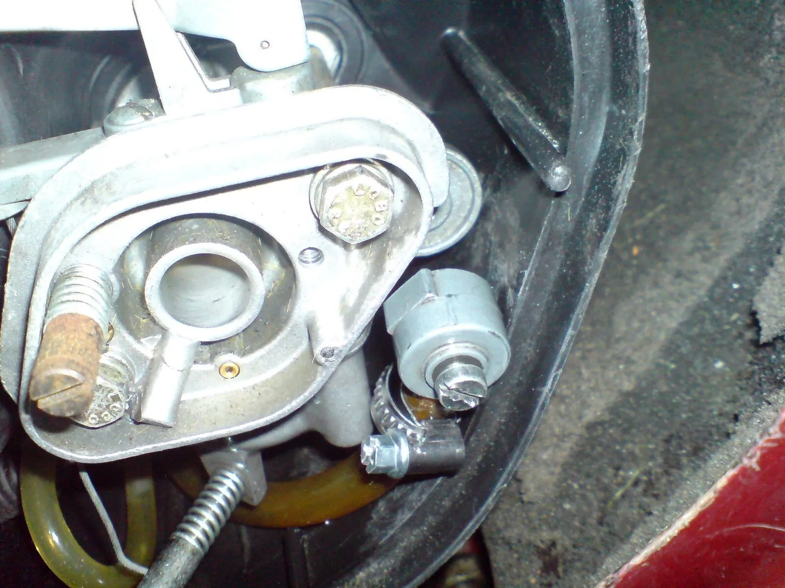

    • May 15, 2007 at 18:01
    Original von snoogle
    Bevor Du wieder mit ein und dem selben beitrag die leute verrückt machst, stell' doch bitte mal ein foto rein, welche schraube genau fehlt.
    wenn es die von der schelle ist, kauf eine neue schelle.
    ahja... hier die fotos.
    nun springt die vespa natürlich auch nicht mehr an...läuft ja das ganze benzin wieder raus =(

    • May 18, 2007 at 09:48
    Sieht so aus, als würde da innen der Filtereinsatz fehlen. Der sorgt gleichzeitig dafür, daß der Zulauf dicht ist.
    Hattest Du denn schon aml den Vergaser KOMPLETT raus und zerlegt? Außerdem mußt Du darauf achten, daß unter dem Vergaser linkder dünne Ölschlauch auf dem Anschluss steckt, wenn es sich um einen Selbstmischer handelt.
    Und Vorschicht, daß sie dir nicht versäuft. Das ist bei der automatica nämlich echt nervig.

    • May 18, 2007 at 13:09
    Hm,
    nein den hat ich noch nicht komplett raus, weil ich uch leider nicht genau weiss ob das so ohne Weiters geht. Dies ist meine erste Vespa und ich hab mir bis jetz noch nicht all zu viel zu getraut da etwas ab zu schrauben.
    Brauch ich besonders Werkzeug für den Ausbau?
    Aber danke, ich hab mir scho gedacht das da wars fehlen muss, habe den Vergaser mal mit andern vergliechen...naa prima. Das heißt dann ich muss den neu kaufen ?!=(
    Naja gut...habt ihr Erfahrung was mich das kosten könnte wenn ich den in eine Werkstatt bringe?
    Haben hier in Wilhelmshaven eine prima Vespa Lounge, die restaurieren und reparieren.

    • May 18, 2007 at 13:19
    Wenn das Teil tatsächlich fehlt, kannst Du es für 1-2 Euro nachbestellen. Online-Shops gibt's genug. Evtl. kann das auch Dein örtlicher Händler machen. Du brauchst also KEINEN neuen Vergaser.
    Zum Ausbau: Ist bei der Automatica etwas fummelig, geht aber. Wichtig ist, daß Du ohne Gewalt dran gehst und vor allem die Clips hinten am Vergaser und seitlich links sauber aushängst. Das geht mit ein wenig Fingerspitzengefühl ganz gut mit einem Schraubendreher.
    Bloß nicht rumreißen und vor allem ein Foto machen, damit Du weißt, wie es wieder eingebaut gehört.
