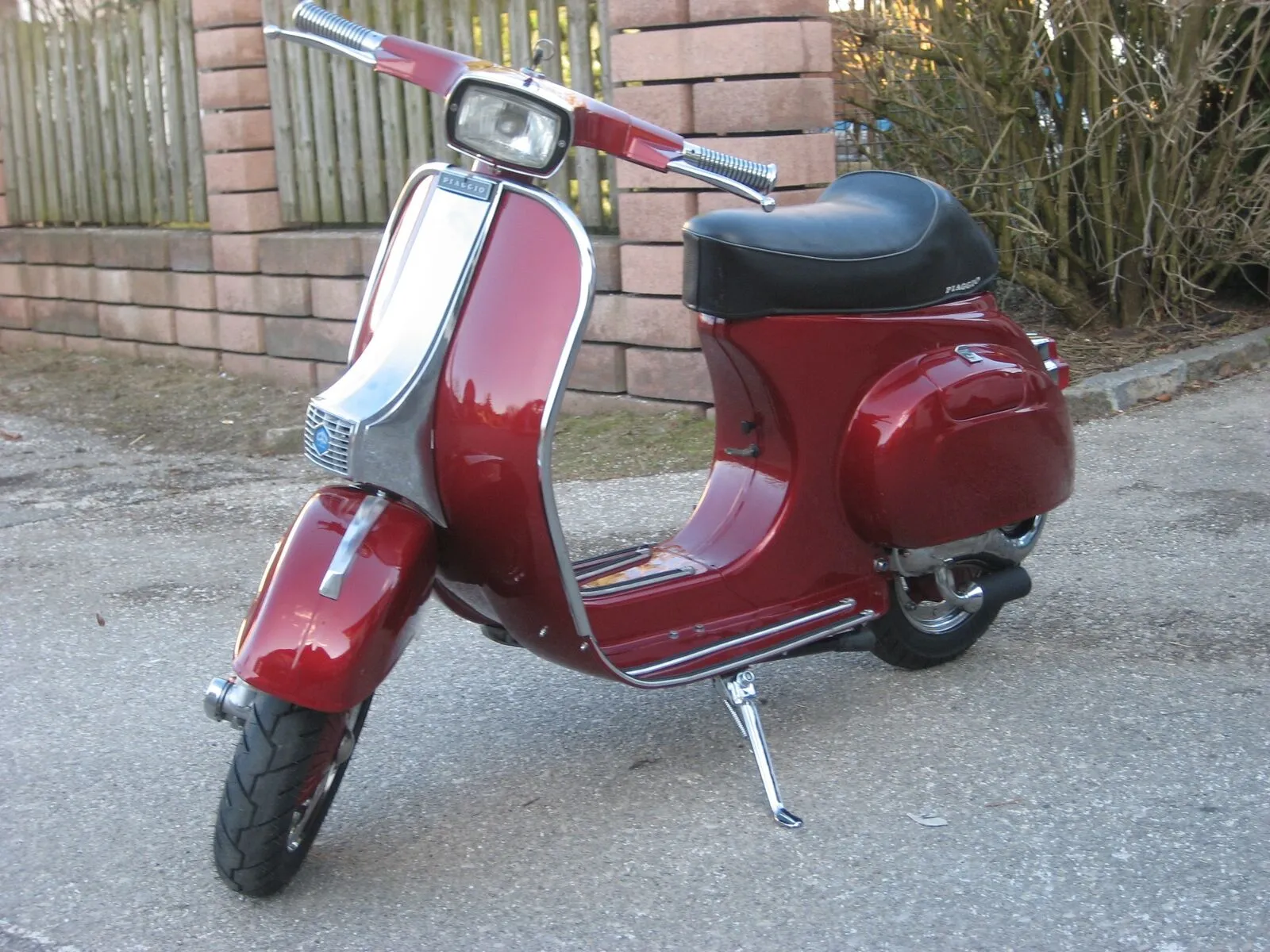

    Ich habe eine 50er Motor neu aufgebaut. Lager Simmeringe Kolben, Zylinder usw. Alles Neu
    Zuerst hatte ich den Kupplungsseitigen Simmering verkehrt eingebaut und sie lief mir am Stand hoch, aber hatte gut Kraft und lief ca.60.
    Nachdem ich jetzt den Simmering gewechselt und richtig eingebaut habe läuft sie im 3.und 4.Gang nicht mehr. Sie hat kaum Kraft und geht aus. Wenn ich den Choke ziehe kann ich zumindest mit wenig Gas noch rollen. Am Stand dreht sie hoch, magert dann ab und geht aus. Den Vergaser ist neu und auch wurde schon mehrmals mit Ultraschall gereinigt. Luftfilter ist Neu.Unterbrecheabstand korrekt. Zündung 16 Grad vor OT.Funke kräftig und auch bei starkem ankick vorhanden. Tank gereinigt und beschichtet,Bezinhahn neu und dicht,Bezinschlauch neu und richtige Länge.
    Setup: Polini 50ccm inkl.Kopf neu,Original Kurbelwelle, 16/10er Vergaser mit 54 HD und 50ND,Zündankerplatte 12V Neu,16er Primärübersetzung, Hauptübersetzung Original,Zündkerze B7 HS, Zündspule neu
    Ich bin mit meinem Latein am Ende. Hoffe ihr wißt weiter.
