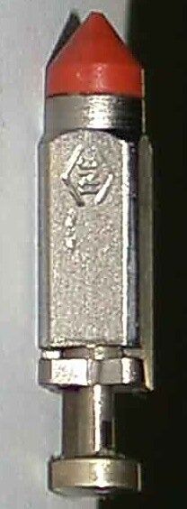

    Die Schwimmernadel im Anhang hattest du ja gewechselt?
    Deren Job ist es eigentlich das überlaufen zu verhindern.

  • steven
    190
    31
    TX 200
    • May 21, 2007 at 14:34
    Ist gewechselt !!!!!!!!!!!!!!!!!!!!!!!!!!!!!!!!
