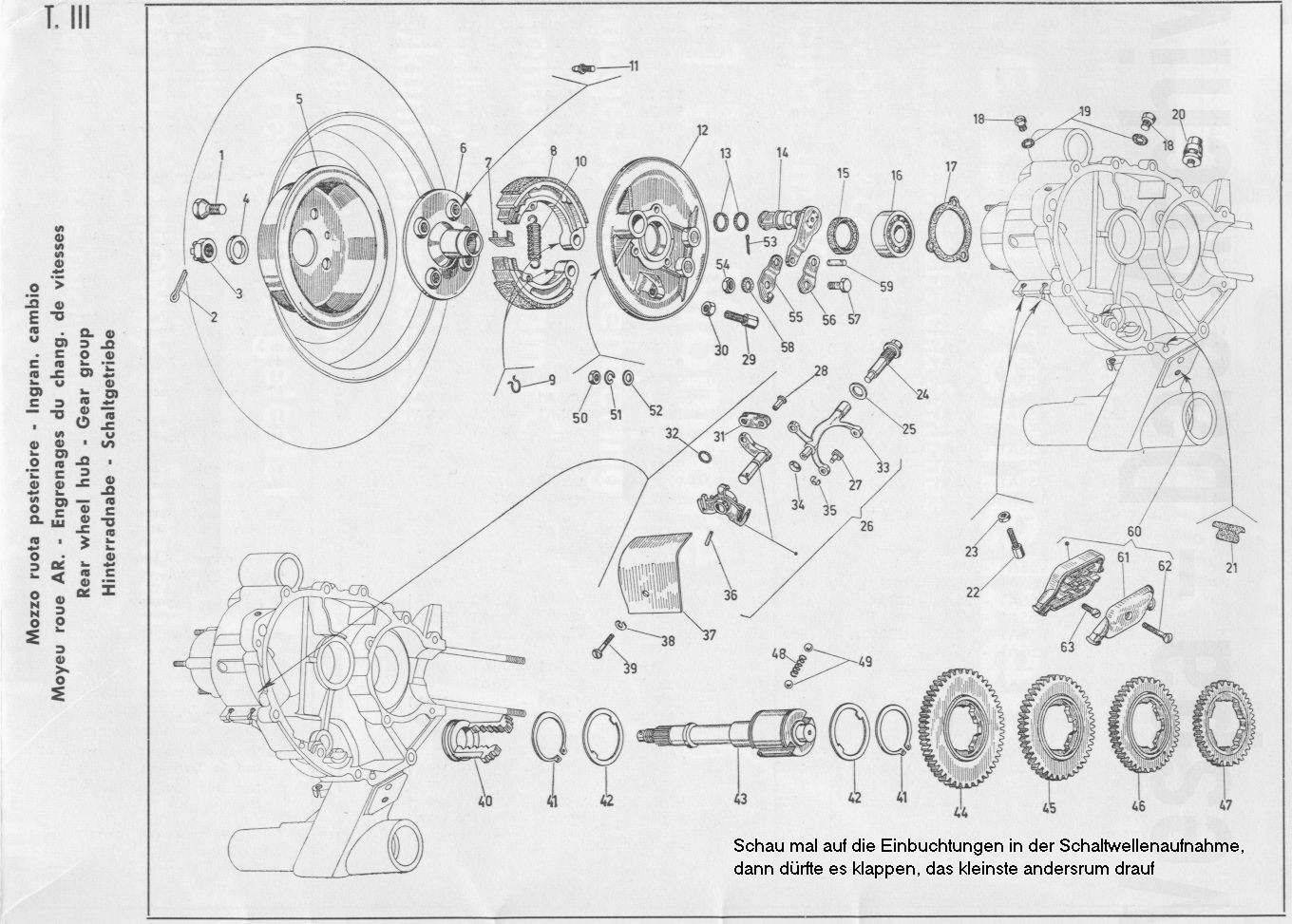

    Wer kann mir bei meinem Getriebe helfen ?
    Wie rum müssen die Zahnräder auf die schaltwelle.
    PK50XL
    Am Besten mit Bildern
    Im Vorraus vielen Dank :thumbup:

    Moin,
    ich nehme an, dass wir uns heute schon unterhalten haben. :D
    Wenn du dir wegen der Position der Zahnräder nicht sicher bist, dann nimmt doch den "Tannenbaum" und halt ihn dagegen.
    Wenn alle Räder in einer Flucht sind, ist deine Schaltwelle in Ordnung.
    Gruuß Ulf

    Das ist ein Bild.
      • 194.37 kB
      • 1,360 × 973
      • 307
