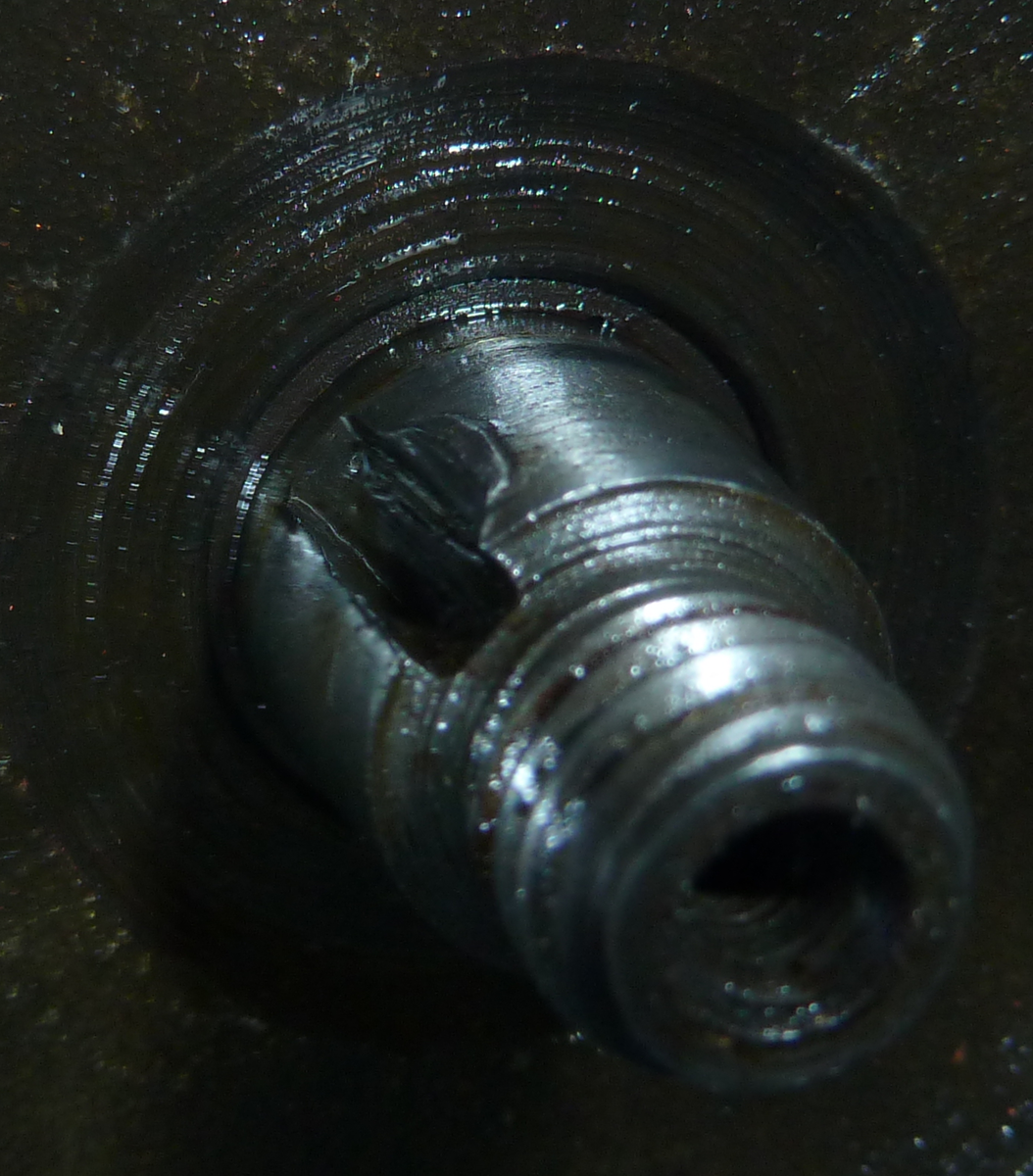

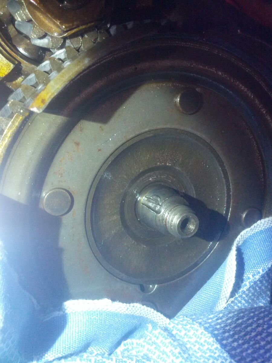

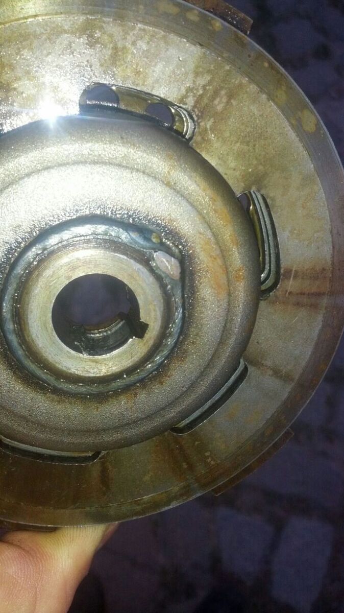

    wie der Betreff schon sagt ist mir die Passfeder von der Kupplung (dieser Halbmond) auf die Welle irgendwie zerquetscht und vermahlen..
    im anhang befinden sich Bilder von der Nut an der Kupplung und der auf der Welle. Meine Frage ist, genügt es einfach ne neue Passfeder zu kaufen und die Konusflächen, welche etwas gequetscht sind plan zu schleifen/drehen? Welche Optionen bleiben mir? soll ich die Kupplung einfach Stoffschlüssig mit der Welle verschweißen ohne Rücksicht auf verluste?
    Für mehrere optionen meiner weitere Vorgehensweise wäre ich sehr dankbar :)
    Hier habe ich die Bilder von der beschädigten welle und der Kupplung..
    Liebe Grüße Claudius

    Ich würd es verstemmen und nacharbeiten! Wieviel Leistung reißt denn an deiner Kupplung? Eventuell noch Looktide Endfest, dann kriegste die wenigstens noch mit nem Abzieher runter, schweissen würd ichs nicht...

    Flächen ebnen, Loctite drauf, ohne Passfeder mit Schlagschrauber festschrauben, fertig ! Hielt schon bei eben über 30 PS.

    ich würd gerne das Schadensbild etwas genauer sehen, muss ich sagen.... im Regelfalle lasse ich die Passfeder auch weg, weil völlig unsinnig an der Stelle, dennoch, der Schaden ist entstanden:
    Der Franke sagt:
    Zeischamol!
    Tendenziell würd ich auch sagen: dezent planen, loctite 638, 65 Nm kabumm und das läuft wieder. Gerade bei den brutalen 4 PS eines 75er DR.

    die kupplungsspinne haust du in die tonne und an der nebenwelle entfernst du den grat mittels dremel mit HM fräser.
    ne komplette xl1/ v50 kupplung ist für 20 euro immer wieder zu haben.
