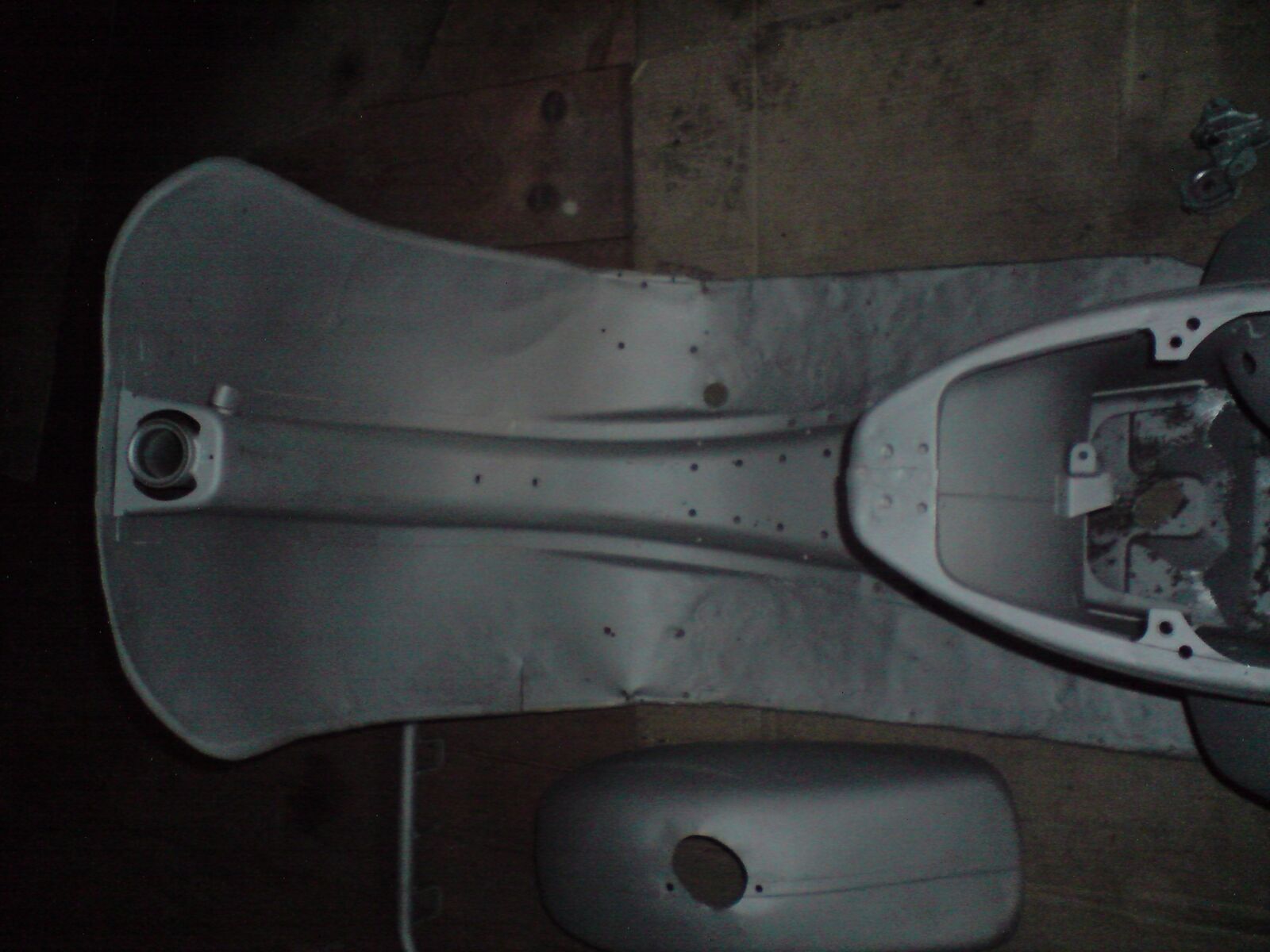

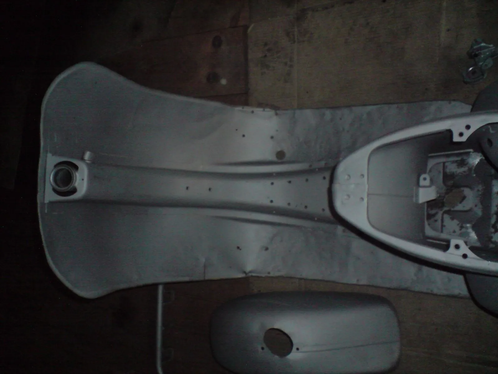

    Die V50 wurde zu Hause dann ersmal zerlegt und anschließend zum Sandstrahlen gebracht, eigentlich bin ich davor davon ausgegangen, dass am Beinschild ein bisschen ausgebeult werden muss und dass das Trittbrett noch gut is, da eigentlich alles ziemlich rostfrei war.
    Beim Sandstrahler hab ich dann ganz schön große Augen gemacht, als ich gesehn hab, wie da irgendein Idiot total unfachmännisch irgendein total welliges Blech eingeschweißt hat. Die ganzen Wellen warn davor recht gut von den 27 Lackschichten überdeckt, naja vielleicht hab ich auch einfach nur ein bisschen zu ungenau hingesehen...was solls.
    Hab mich auf jeden Fall jetz dazu entschieden, ein neues Beinschild/Trittblech einzuschweißen, liegt nun dank SIP auch schon im Keller.

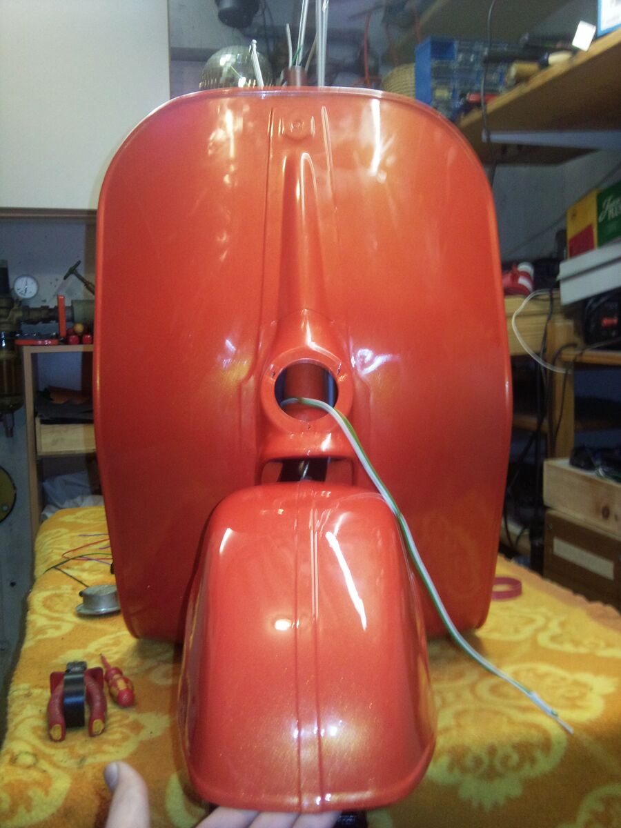

    naja irgendwie wollte ja keiner posten, aber auf jeden fall hat sich in der zwischenzeit (war ja auch lang genug) einiges getan: neues beinschild, andere fällige rahmenarbeiten, alles mögliche lackiert, motor lief auch schon in meiner anderen vespa und nun bin ich am zusammenbauen.

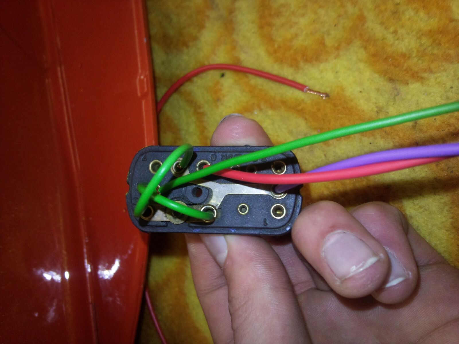

    probleme hab ich mit der verkabelung, kann mir vielleicht einer sagen, wo ich welches kabel einstöpseln muss oder vielleicht sogar ein bild zeigen? ich häng hier mal n bild von meinem schalter an.
    und außerdem wollt ich fragen,ob der abstand von kaskade zum koti normal is, oder doch n bisschen groß ausfällt.
    außerdem frag ich mich, wie ich am schalt- bzw gasrohr am besten die sicherung reinmache und was ich dafür nehmen soll? nen draht? oder gibts da n passendes teil zum bestellen?
    danke
      • 116.41 kB
      • 388
      • 186.44 kB
      • 293
  • vespafabi
    born to drive twenty five
    5,145
    1,010
    • February 18, 2010 at 21:07
    der abstand von der kaskade zum kotflügel ist normal :whistling:
    fällt vlt. normal nicht so auf weil man von oben draufschaut
    der lack sieht klasse aus :thumbup:

    danke, wobei der lack erst im sonnenlicht so richtiiig gut aussieht ;)
    ok dann bin ich ja beruhigt, hatte auch eigentlich den abstand abgemessen und dann die alte kaskade dementsprechend angeschweißt. aber irgendwie kams mir jetzt n bisschen groß vor, der abstand. :)
    jemand ne ahnung zu den kabeln?

    • February 19, 2010 at 00:05
    Hab die gleiche Frage zur Zeit wegen den Kabeln. Bin auch am Verlegen der Bowdenzüge und eines neuen Kabelbaums und würde mich über eine Skizze oder i-welche Hilfe dazu freuen.

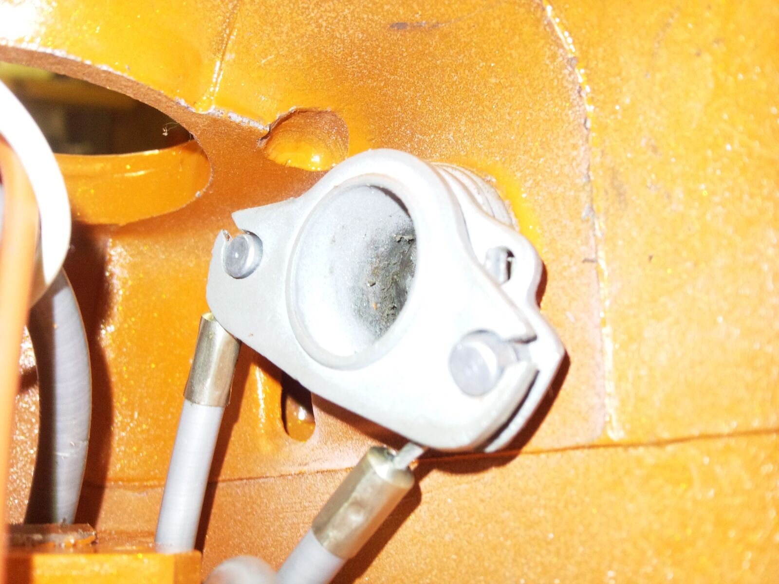

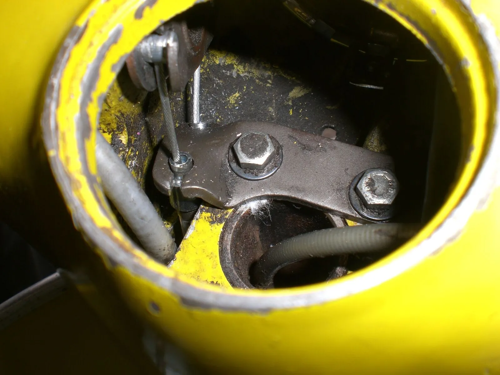

    joa gibt mal wieder was neues.

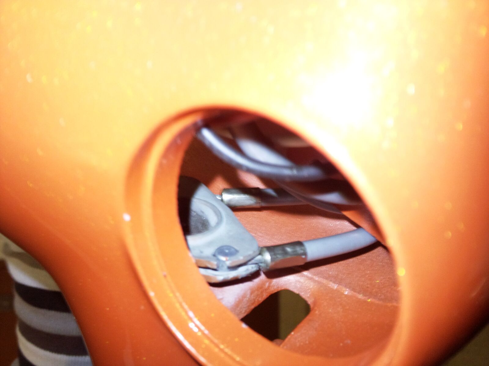

    elektrik hab ich bis auf den killschalter schon fertig, der wird ja nich so schwer sein...jetzt hab ich abe rne andere frage. wie gehören denn die schaltzüge im lenkkopf hin? hab mal n bild gemacht. bei meiner pk werden die hülsen so "eingehängt" sowas hab ich hier aber nicht gefunden. außerdem sind die züge zu lang und bevor ich die jetzt auf die falsche länge kürz wollt ich gern wissen, ob die oben im lenkkopf einfach so lose rumhängen.
    gruß
      • 211.61 kB
      • 303
      • 126.9 kB
      • 310
      • 214.05 kB
      • 290
  • vespafabi
    5,145
    1,010
    • April 1, 2010 at 17:24
    dir fehlt dieses "zugrückhalte" ding
    außerdem fehlen dir die endhülsen klick klick

    oh. vielen dank!
    hab mir doch gedacht dass das so nicht sein kann...dann mal schauen wo ich sowas herbekomm, war bei mir irgendwie nich mehr vorhanden :/
