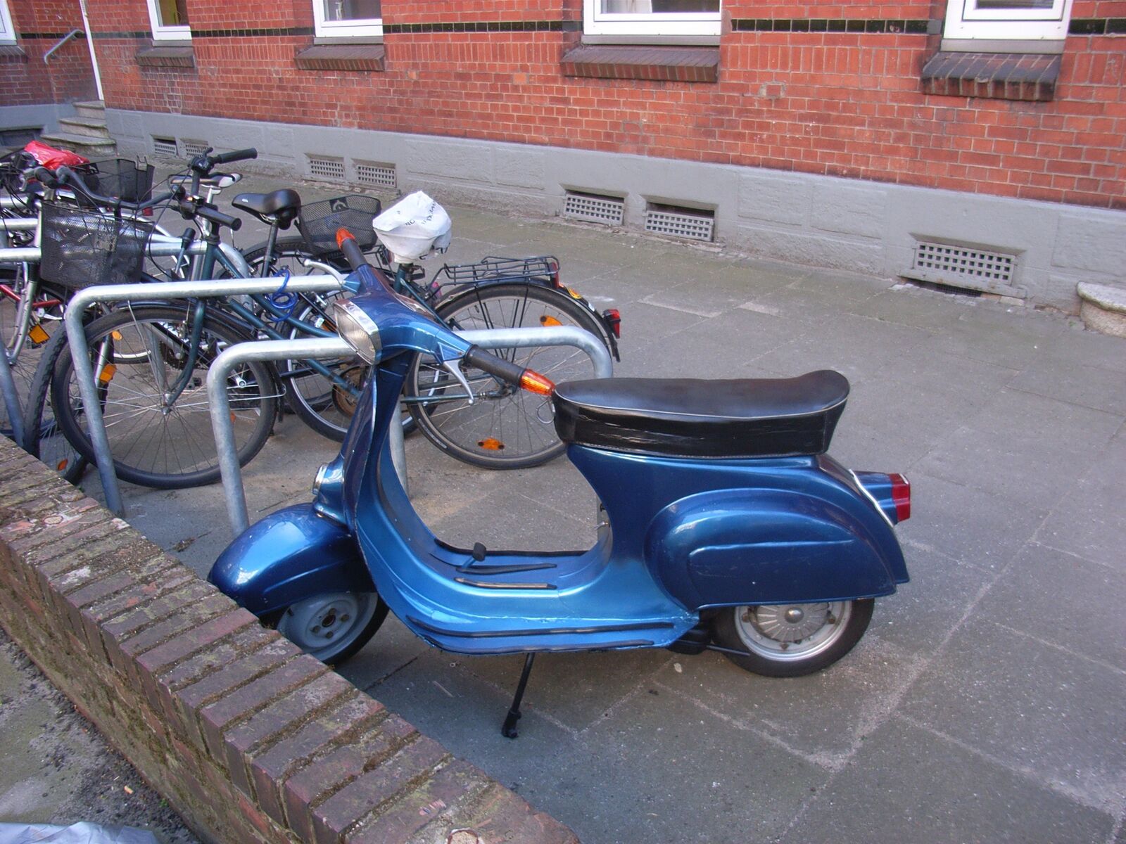

    hallo zusammen,
    ich hab ein problem, da ich nicht weiß was für eine v50 ich habe und somit auch nicht weiß was für einen Vergaser ich brauche. laut papieren müsste es eine v50n sein (V5A1T) und auch der Kaskade nach. Der Lenker allerdings müsste von einer v50special sein (Trapezlenker, eckiger Tacho, Lenkerendenblinkler). Ein Bremslicht hat die gute auch nicht. Was habe ich denn jetzt für eine v50? bin echt ratlos. auf den alten vergaser kann ich auch nicht mehr schauen ob ich einen SHB 16.10 oder SHB 16.16 brauche. Ich hab mal ein Foto angehängt.
    ich wäre echt sehr dankbar für eure hilfe.
    mfg
    pete

    müsste ne alte Rundlicht V50N sein, mit nachträglich angebautem Spezial-Lenker sowie anderem Motor!
    zu sehen an der hinteren Bremstrommel, die ist deutlich anders wie vorne
    soll heißen du könntest uns mal die Motornummer übermitteln, könnte sowas in der Art wie V5A4M sein

    die steht wo am motor?

    Ist ne v50 der ersten Serie sieht man an den Trittleisten aber welcher typ genau weiß ich net.

    Original von pete1983
    von der Hinterseite aus zu sehen, unter der Dämpferbefestigung

    und dem Bild nach hast Du eine krumme Gabel...
    mach mal Fotos von beiden Seiten bei grade stehender lenkung

    so, da steht nur *190563*
    brauch ich nun einen SHB16.10 oder einen SHB16.16?

    in der anderen Zeile steht
    V5**M ... ist aber schwächer eingeschlagen

    alles klar, da steht V5A4M.
    hoffe das hilft.

    16.16er gehört zu dem Motor
    was ist mit Bildern??

    danke dir. wenn ich dan einen vergaser bestelle (z.b. beim rollerladen), ist der dann komplett oder muss ich noch etwas beachten (z.b. düsen, dichtungen).
    bilder kommen leider erst nächste woche. die maschine steht in HH, beruflich treibe ich mich in hannover rum.
    noch mal eine ander frage: nächsten winter will ich den trapezlenker entfernen und durch einen rundkopf ersetzten. muss ich außer scheinwerfer und tacho noch etwas beachten (gasrohr, hebel, züge) oder ist das plug and play?

    anderen lichtschalter wirste dazu noch brauchen

    ja, okay. aber ansonsten einfach austauschen?
