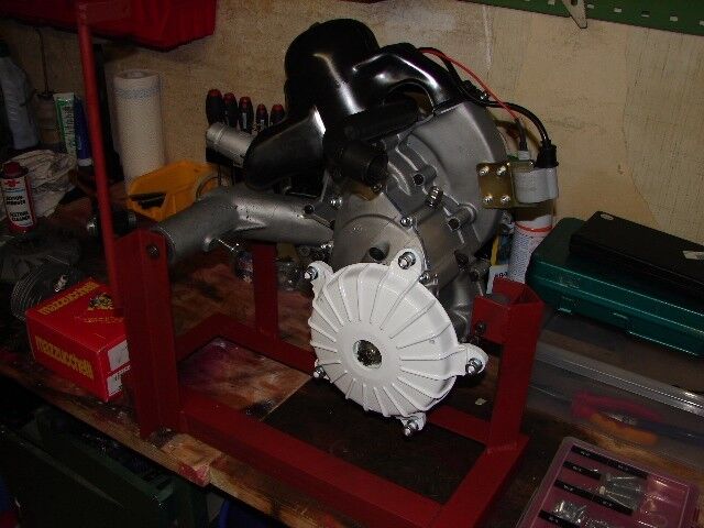

    ....da ich mir nicht zutraue den motor selbst zu restaurieren würde ich das nämlich auch gerne vom vespa-profi machen lassen.
    oder du wendest dich an wen ausm Forum hier. Denke einige hier sind in der Lage, dir deinen Motor für deutlich weniger Geld als beim Händler aufzubauen und das genauso sorgfältig....
    Habe z.B. diesen Motor für nen Freund aufgebaut:
    mfg

    Original von ansaugbaron
    mfg
    danke für den tip! habe mal eine anfrage hier ins forum gepostet und hoffe, das ist nicht unverschämt.
