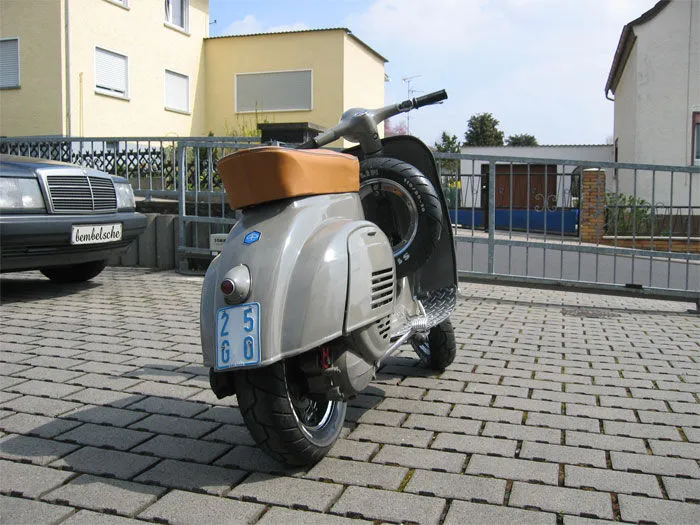

    Jein - alles was grösser als ein 3.00er ist streift. Manche 90/90er passen grad so.
    Rein rechtlich müssten dann beim TÜV Fahrversuche gemacht werden, da sich durch andere Reifengrössen die zu erreichende Geschwindigkeit ändern kann.

    Jupp - mit basteln passt sogar ein 130/70 inne V50:

    Original von schwabenandy
    Das is aber nicht deine??
    Ich will wissen was ich machen muss um solche Räder montieren zu können!!
    Auch haben mag!! :D
