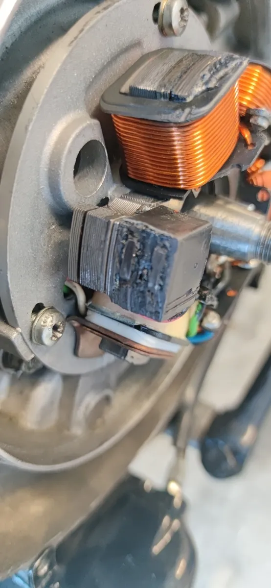

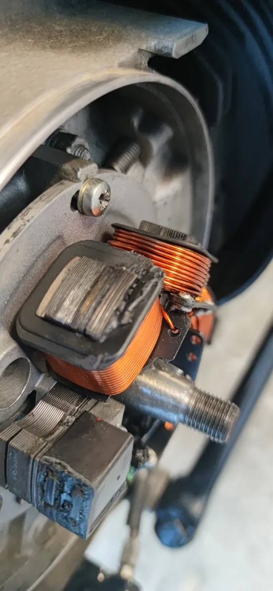

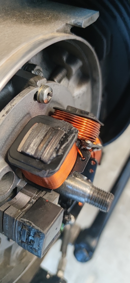

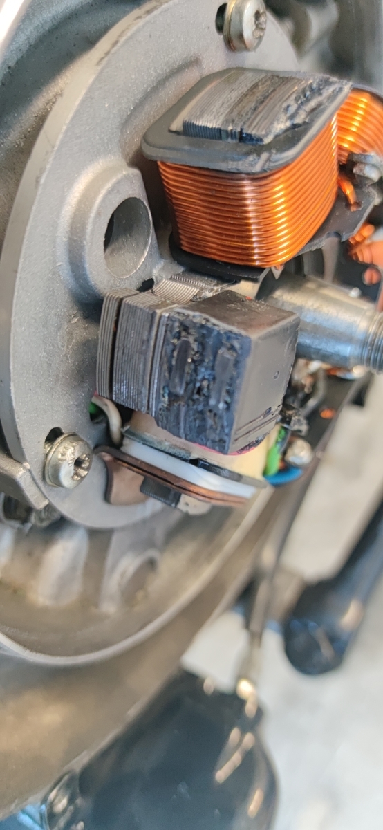

bin heute ne runde gefahren, anschließend direkt nach Hause um das HP4 zu montieren. Die ersten drei KM waren echt geil, die Gasannahme war klasse, Hammer mäßig. Aber....
Es hat mir das Pickup zerlegt. Bin mitten auf der Straße liegen geblieben. Zack aus, roch gut nach verbranntem. Also nach Hause schieben, dank der Steigung und der Tatsache das mein Haus am Ende der Straße steht (Sackgasse), war ich völlig fertig.
In der Garage angekommen habe ich nach einer kleinen Verschnaufpause das Polrad abgenommen. Nun ist die Frage, ist nur das Pickup hin? Wenn ja, welches brauche ich genau?
