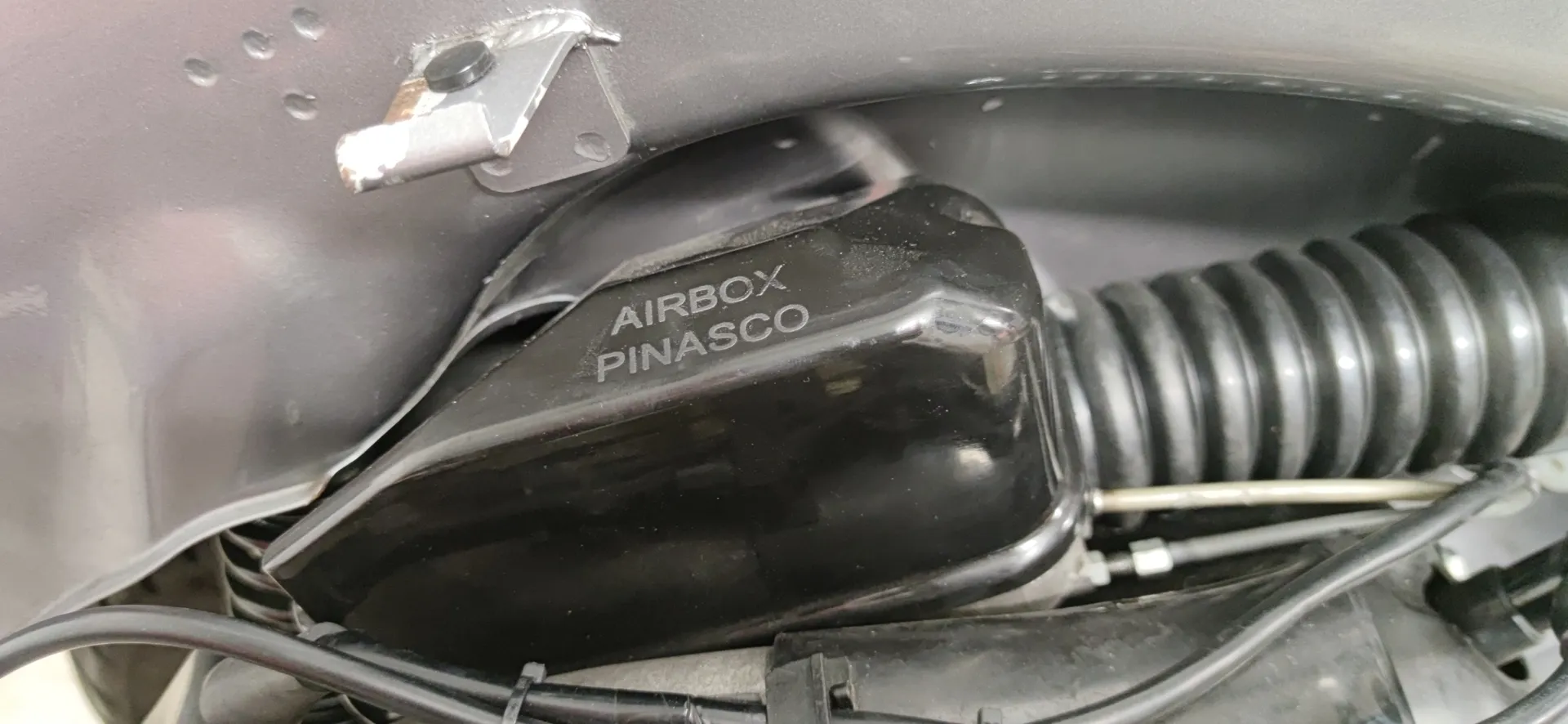

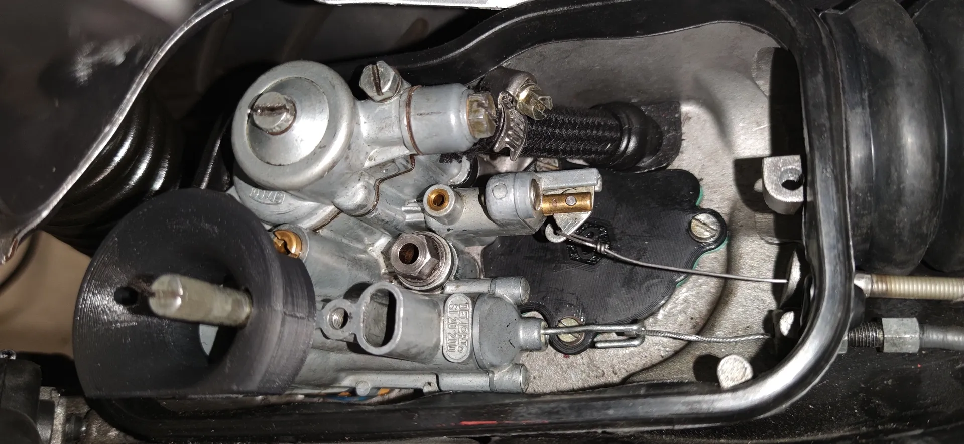

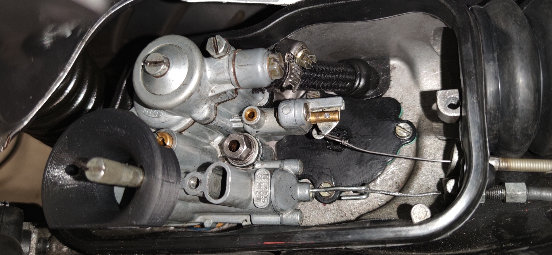

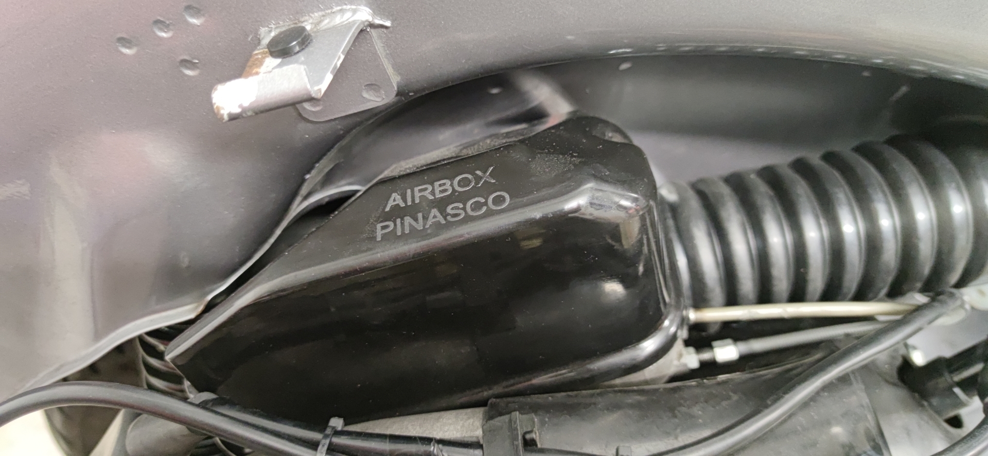

    Heute kam endlich mein Vesptec Venturi. Habe den nun mit der Pinasco Airbox eingebaut, die HD von 102 auf 106 raufgesetzt. Hoffe das ist nicht zu mager ohne Luftfilter. Alles Rahmengesaugt.
    Werde gleich mal ne Runde fahren.

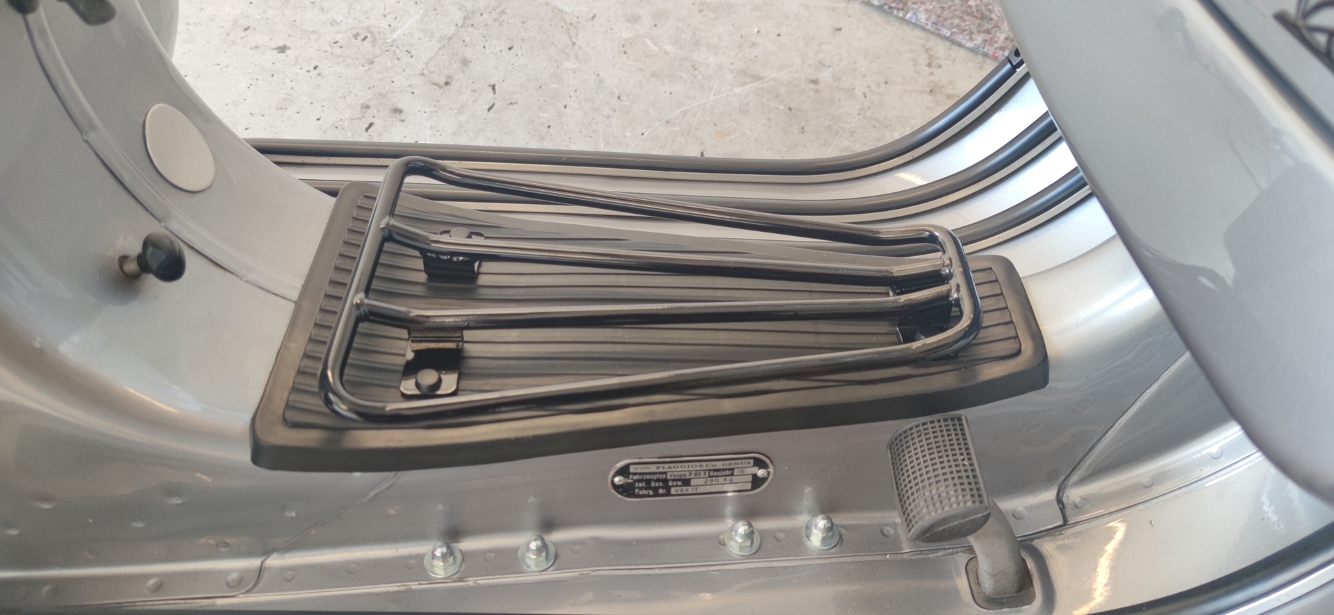

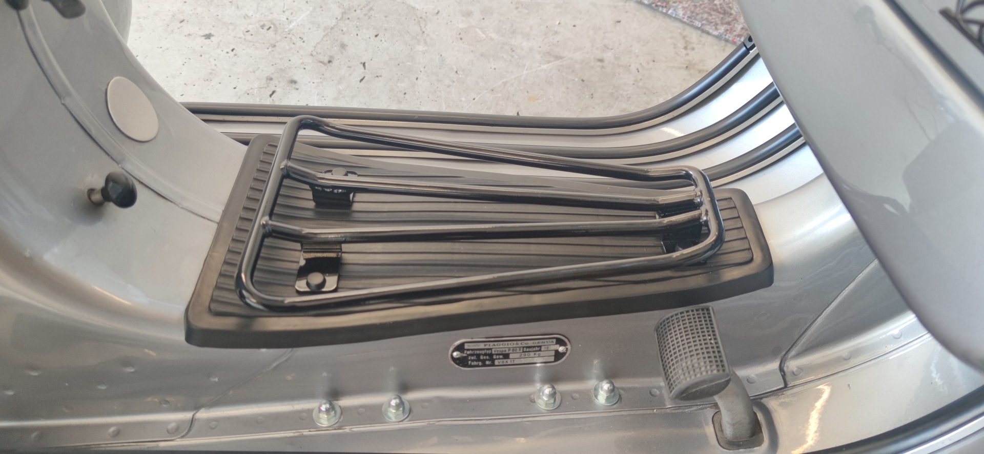

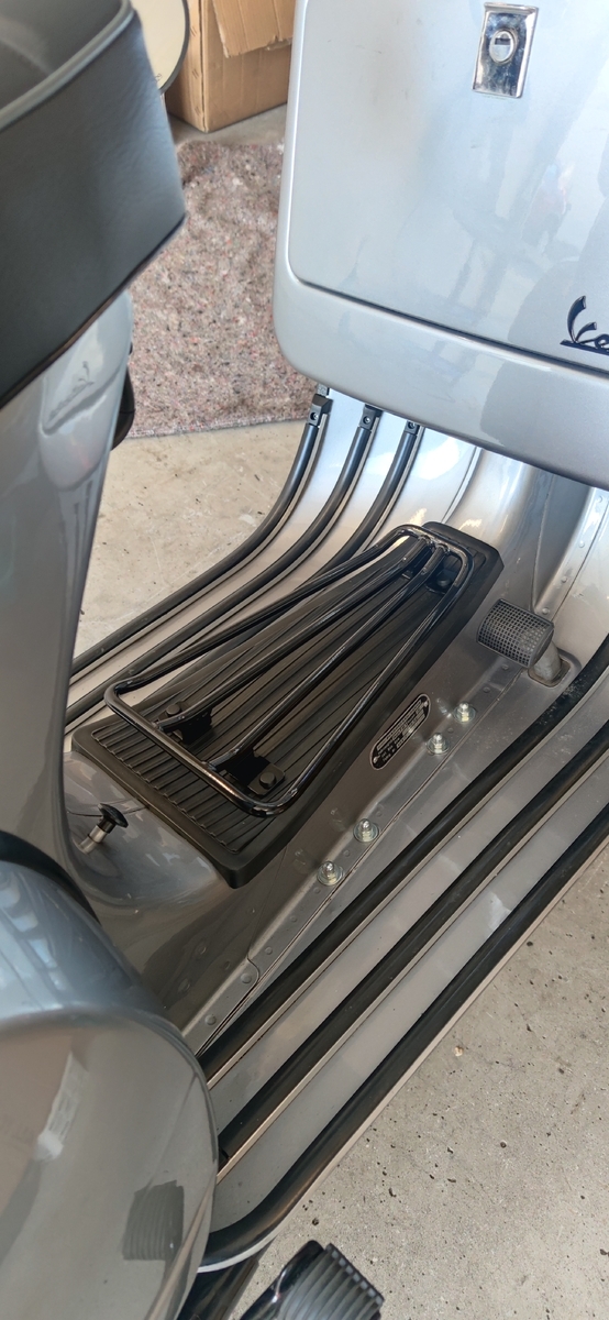

    Und noch ein bißchen Gepäck gedöns montiert.
    Mein PK50XL Projekt

    Also die 106er HD mit dem Venturi und der Airbox war definitiv zu klein. Habe mich so langsam angetestet und nach 1 Km Vollgas die ZK gecheckt am Straßenrand.
    Nun bin ich beim 112er gelandet. Eine größere HD habe ich nicht.
    Aber mit der 112er läuft sie echt gut bei einem sehr guten Leerlauf. Den hatte ich zuvor nichtmal.
    Werde mir aber noch ein Düsenset bestellen, da ich ja noch den 177er BGM und eine 60mm KW rumliegen habe.

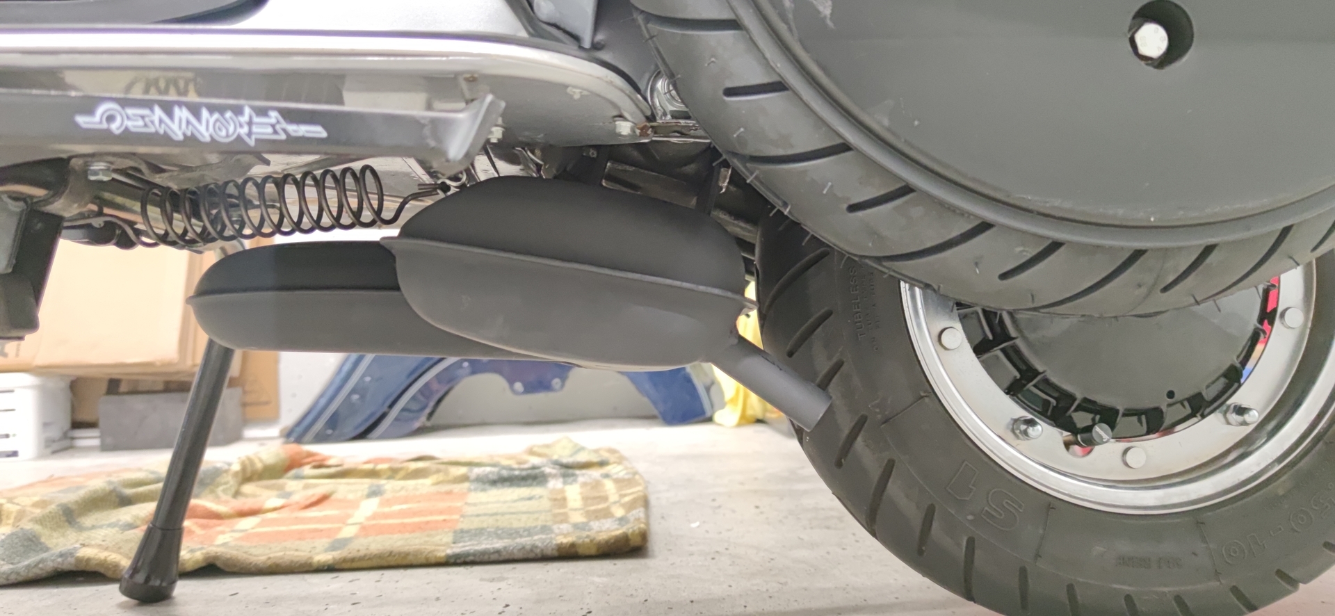

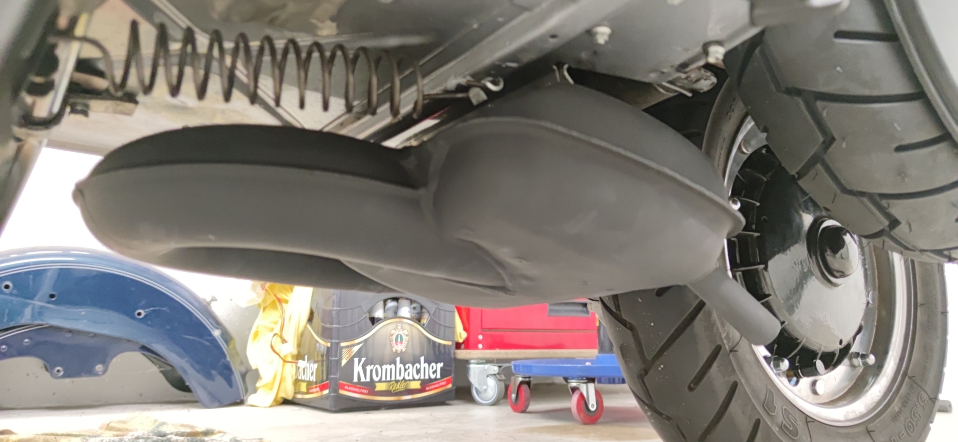

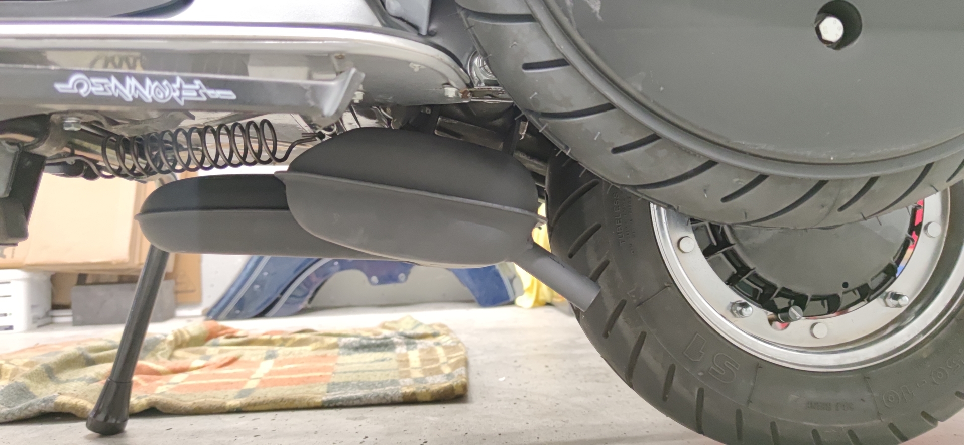

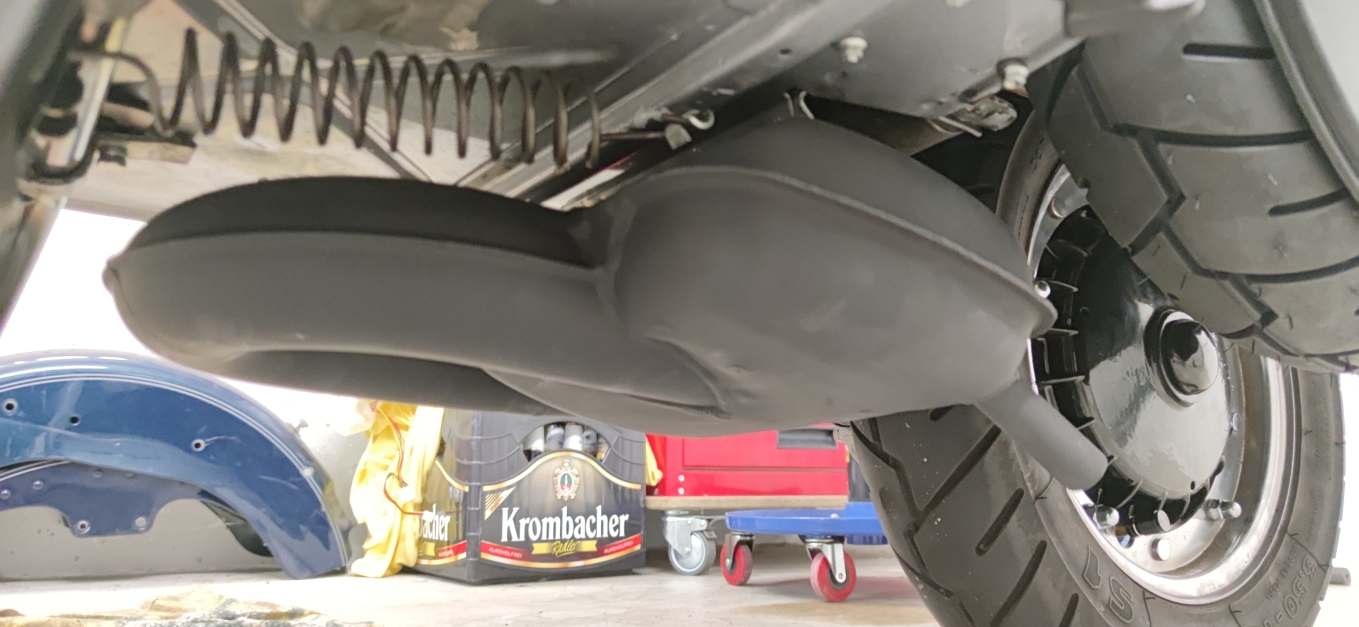

    Habe vorgestern den SR 3.0 montiert, die Pinasco Airbox zusammen mit dem Vesptec Venturi.
    Bin echt gespannt wie sie sich fahren lässt im Gegensatz zur Pinasco RH.
    Läuft bis jetzt gut mit einem top Leerlauf.

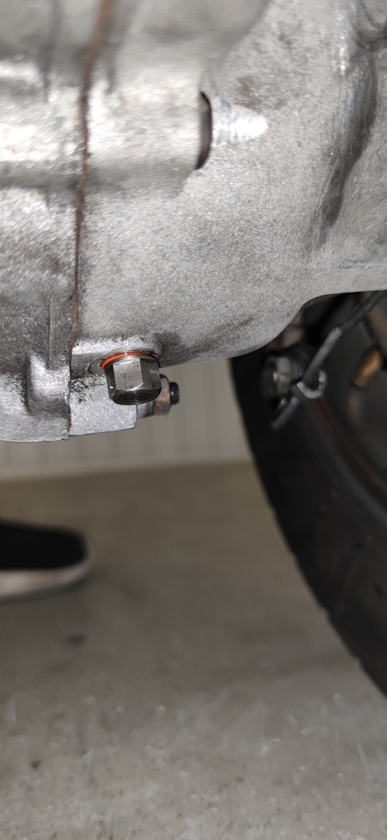

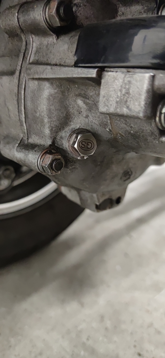

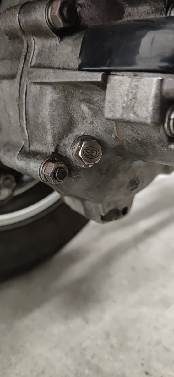

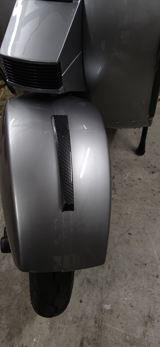

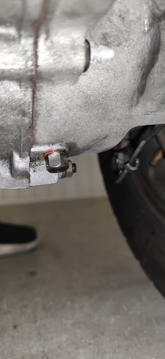

    Dann habe ich gestern noch das Getriebeöl gewechselt und neue GS Schrauben montiert.

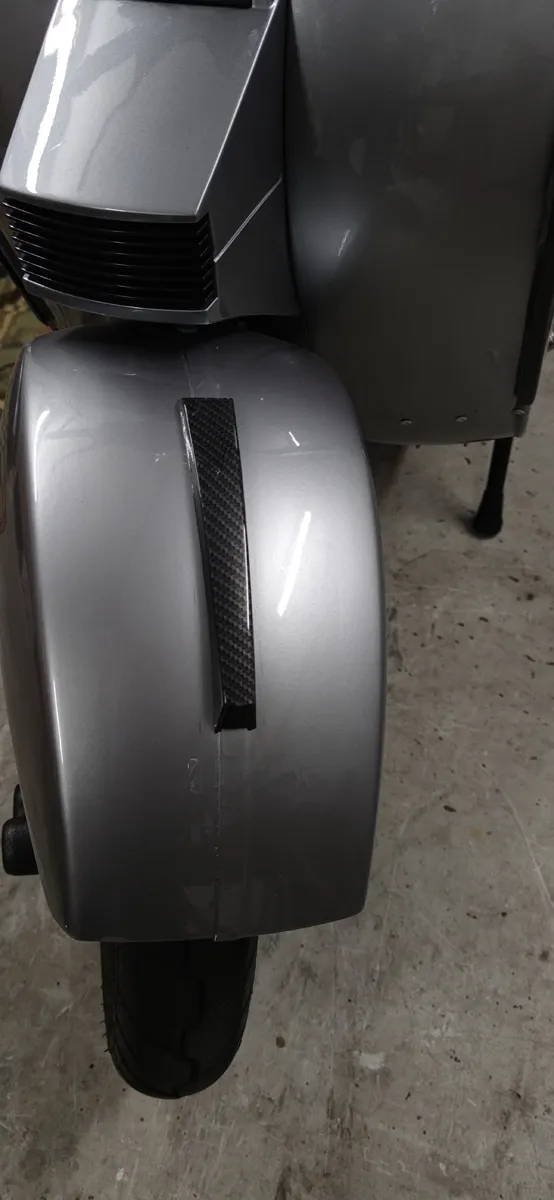

    Und einen Carbon Kotflügelnippel.
    Mein PK50XL Projekt

    Den SR 3.0 habe ich ebenso verbaut.
    Heute bin ich ne runde probe gefahren bei dem trockenen Wetter. Alter das Teil marschiert ja nach vorne, wie geil ist das denn??? Da ich mehrere Dinge gemacht habe (Kopf planen, Fußdichtung an die ÜS anpassen, SR 3.0 Auspuff) , weis ich natürlich nicht welche Maßnahme was bewirkt hat.

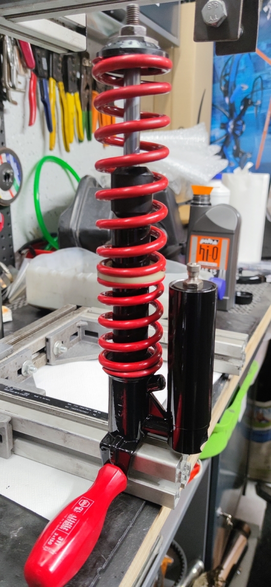

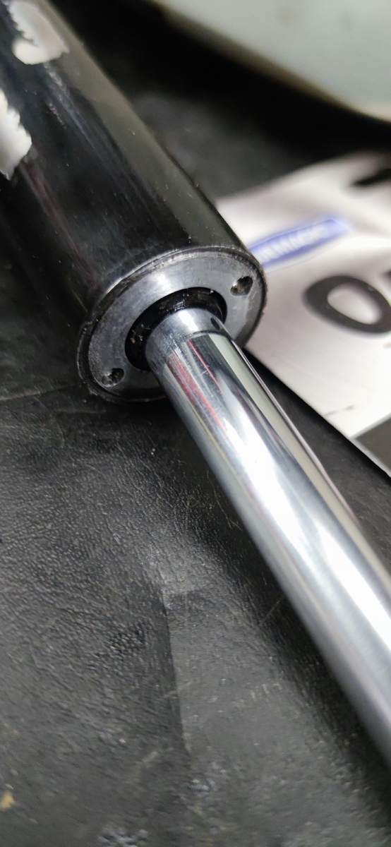

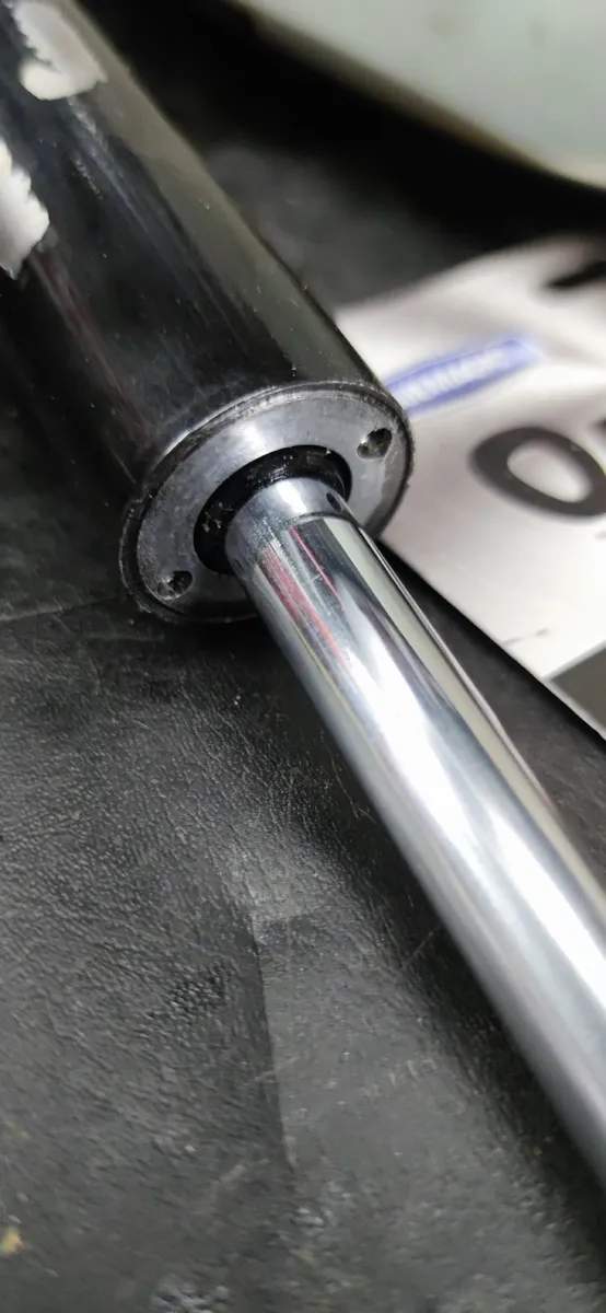

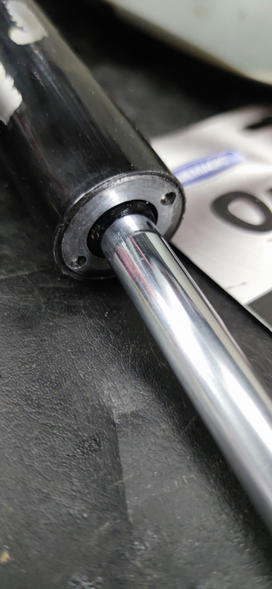

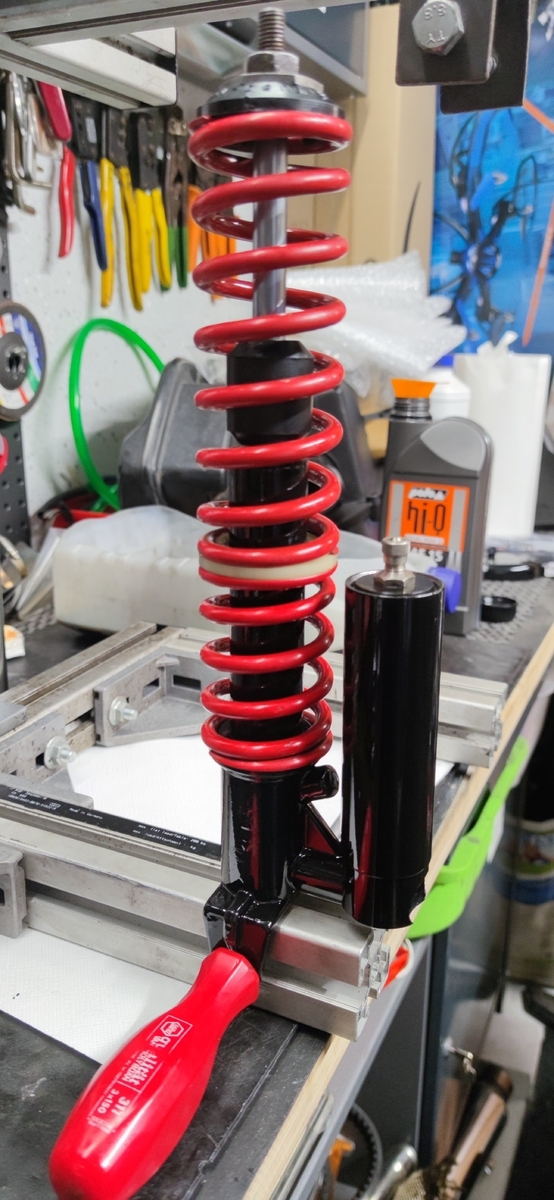

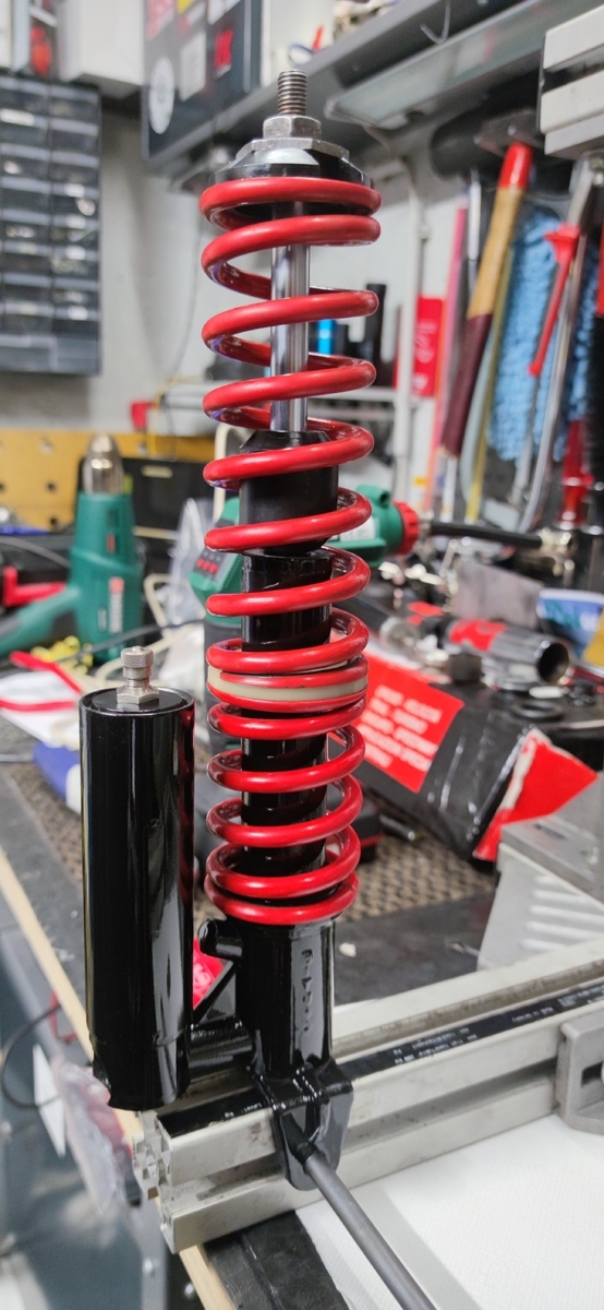

    Der hintere Bitubo ist leider inkontinent geworden und suppt raus. Die Kolbendichtung habe ich bestellt. Hoffe die kommt heute oder morgen noch.
    Werde erstmal wieder den "alten" neuen Dämpfer montieren, bis der Bitubo wieder trocken ist. Weil, ich möchte heute das warme Wetter nutzen und fahren!

    • March 17, 2023 at 21:36
    • #297
    Bin heute gefahren und muss sagen, der Bock macht mir immer mehr Spaß. Richtig geil wie sie fährt. Dabei habe ich nicht mal die optimale QK erreicht.
    Angeblich soll der DR Kopf nächste Woche fertig werden. Dann werde ich wieder die QK messen und hoffen das ich so bei ca. 1,3 bis 1,5 Lande. Je weniger, desto besser.
    Super Plus ist schon im Tank. Also könnte auch 1,2mm gehen.

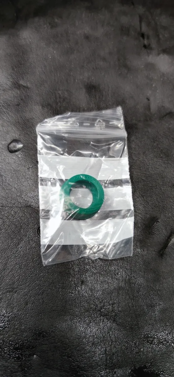

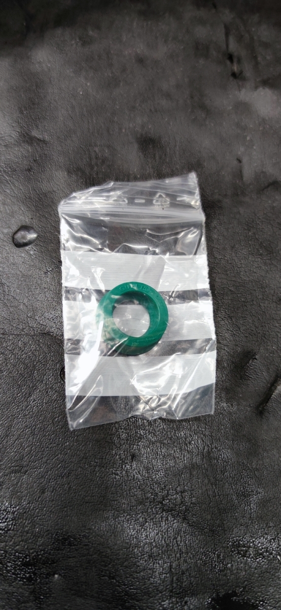

    Die Kolbendichtung für meinen Bitubo habe ich heute erhalten. Morgen kommt der passenden Schlüssel zum demontieren. Dann mach ich den frisch und baue den Dämpfer wieder ein.

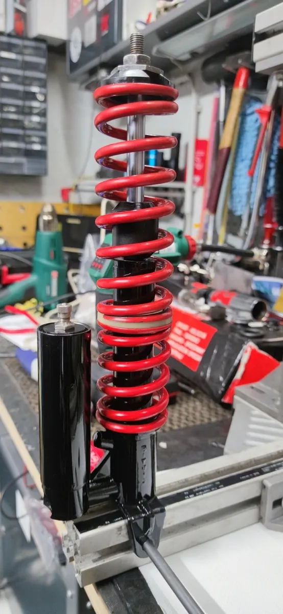

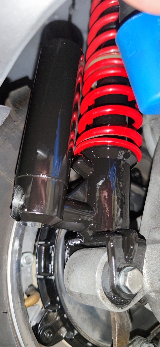

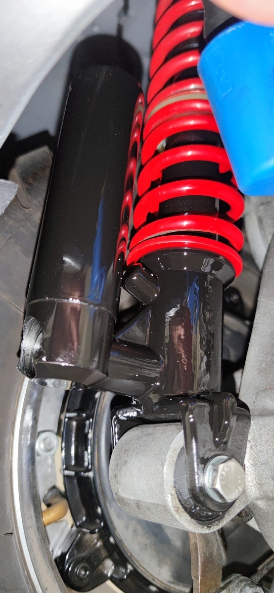

    Stoßdämpfer ist dicht und eingebaut.
    Mein PK50XL Projekt
    Mein PX80 Lusso Projekt

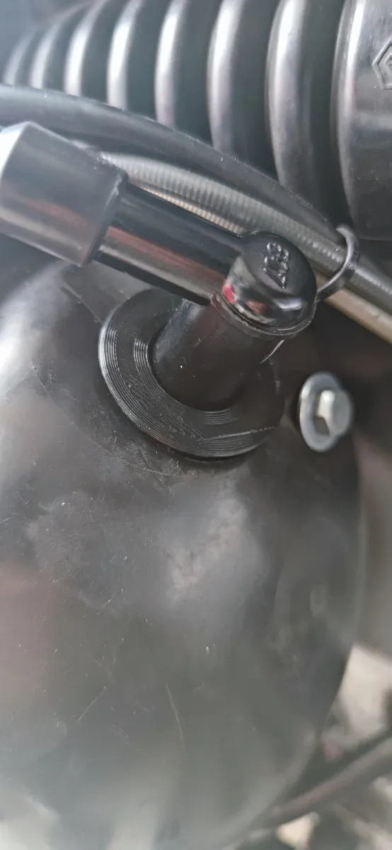

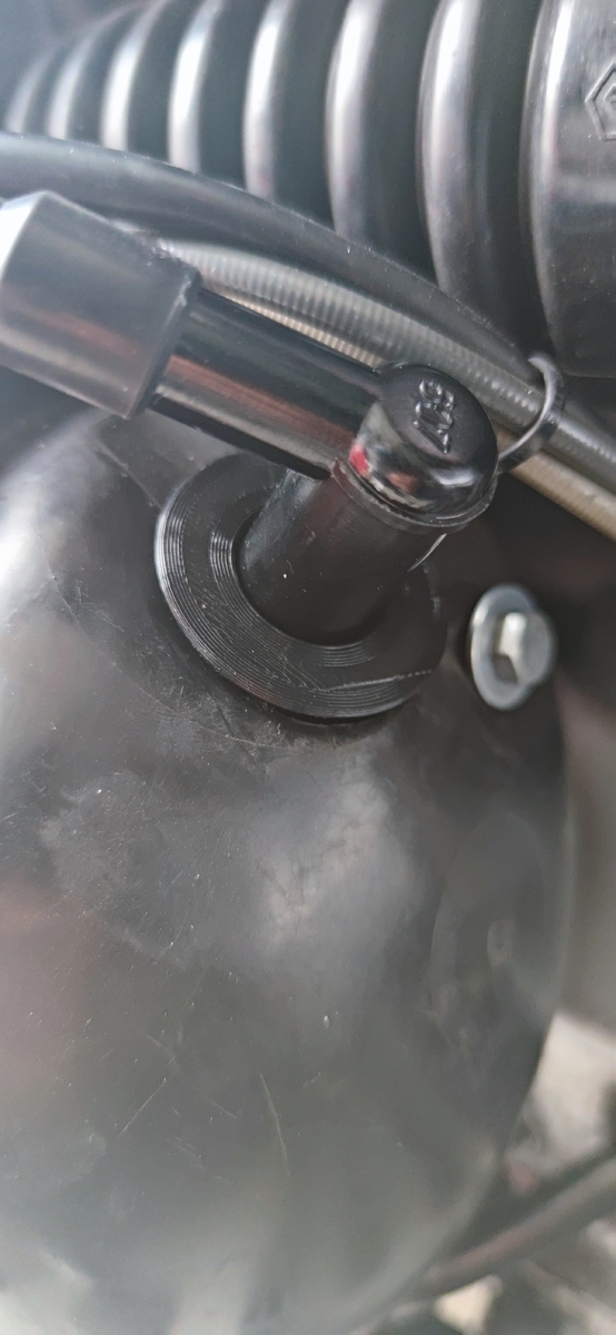

    Auch noch was gedruckt um das offene Loch um den Zündkerzenstecker zu verschließen.
    Mein PK50XL Projekt
  • Vespa_Veteran
    336
    40
    • March 21, 2023 at 09:03
    • #300
    Ich würde den Ringraum offen lassen. Das könnte zu Hitzestau am Zylinderkopf führen.
