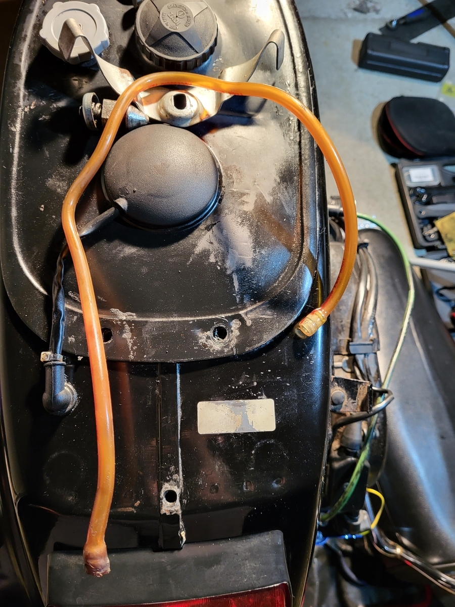

    • February 21, 2023 at 19:02
    • #78
    Nadel und Schwimmer sind neu, Benzinschlauch ist jetzt auch getauscht.
    Noch einmal danke für den Tipp mit dem Draht. Hat es ungleich leichter gemacht, den Tank wieder einzusetzen.
    Der alte Schlauch ist Beinhart, aber nicht verschmutzt. An dem Benzinhahn habe ich keinen Filter gesehen. Ist der im, oder unter dem Tank, wenn einer da ist?
    Schlauchlänge habe ich identisch zum alten Schlauch verbaut. Scheint ja Jahrelang funktioniert zu haben.
    Problem bleibt bestehen. Geht nach dem Gas geben aus.
    Hier ein Bild vom alten Schlauch.
    Ich werde jetzt einmal die Osteuropäische Reparatur mit dem Luftdruck versuchen. Ich befürchte, sonst bleibt nur noch was heggedaer vermutet....

    • February 22, 2023 at 09:42
    • #80
    Hmmm... dann anders formuliert, der Schlauch hat keine 2cm Spiel vom Tank bis zum Gaser. Die Aussage hier war, "nicht zu kurz aber auch nicht zu lang" ich hoffe, das passt so.
    Gestern habe ich nur den Schlauch getauscht. Heute werde ich den Tank ablassen und dann den Benzinhahn ausbauen und reinigen. Den Tank, wenn nötig auch von innen reinigen.
    Gestern ist mir aufgefallen, dass die Wände des Innenraums, wo der Tank eingebaut ist, mit Schaumstoff beklebt sind. Der nach (30?) Jahren natürlich bei Berührung verstaubt und zum Teil sogar Schimmelpilz drauf ist :-4 Ist das normal? Nicht der Schimmelpilz, der ist bestimmt nicht normal, ich meine den Schaumstoff.
    Habe mir überlegt, das Innen komplett zu reinigen und den Schaumstoff zu entfernen. Wenn ich das richtig verstehe, kommt die Luft für den Vergaser genau aus diesem Innenraum und wenn da so ein Dreck rumstaubt, geht der ja auch ins Gemisch :+1und damit in den Motor.
    Das würde auch erklären, warum der Vergaser anfangs so schmutzig war.
    Die Vespa habe ich im Herbst letztes Jahr gekauft, mir kommt es so vor, als wäre die vor 10 Jahren einmal ordentlich in Schuss gebracht worden und als wäre seit dem nichts mehr dran gemacht worden... zum lernen ein super Ding, ich wollte aber lieber fahren. Insgesamt habe ich jetzt 3-4 mal soviel Zeit mit schrauben verbracht wie mit fahren.
