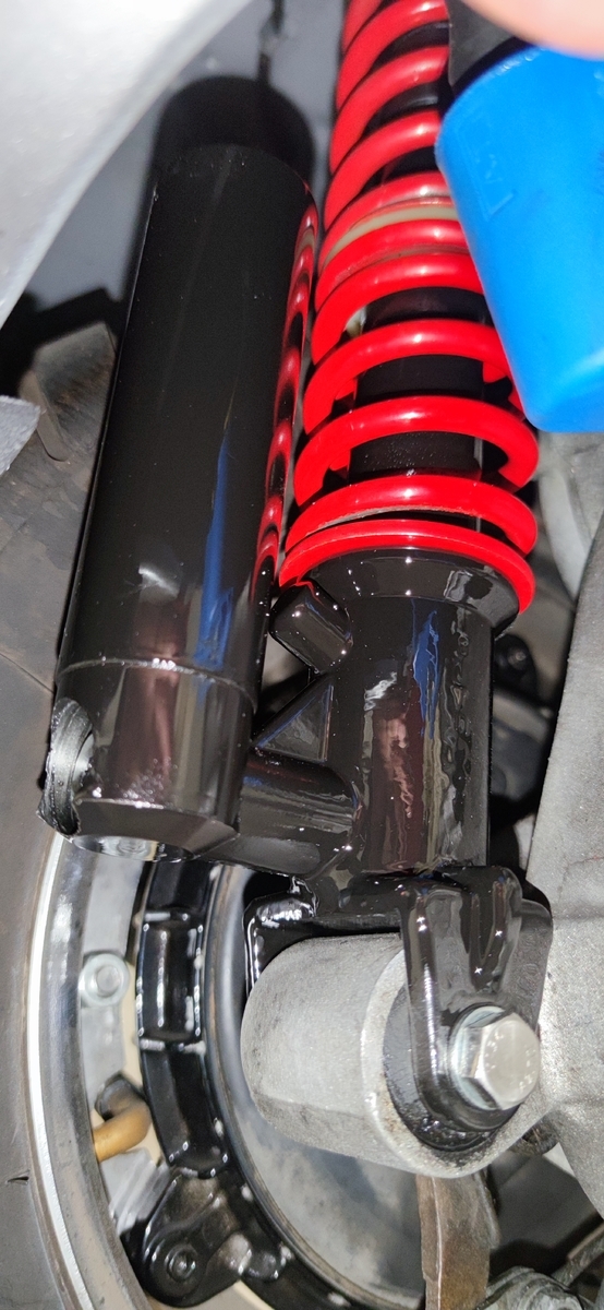

Außerdem fahren sich die Bitubo vorne und hinten echt geil auf dem Bock!

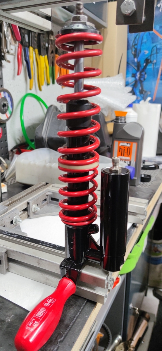

Der hintere Bitubo ist leider inkontinent geworden und suppt raus. Die Kolbendichtung habe ich bestellt. Hoffe die kommt heute oder morgen noch.
Werde erstmal wieder den "alten" neuen Dämpfer montieren, bis der Bitubo wieder trocken ist. Weil, ich möchte heute das warme Wetter nutzen und fahren!

Die Kolbendichtung für meinen Bitubo habe ich heute erhalten. Morgen kommt der passenden Schlüssel zum demontieren. Dann mach ich den frisch und baue den Dämpfer wieder ein.

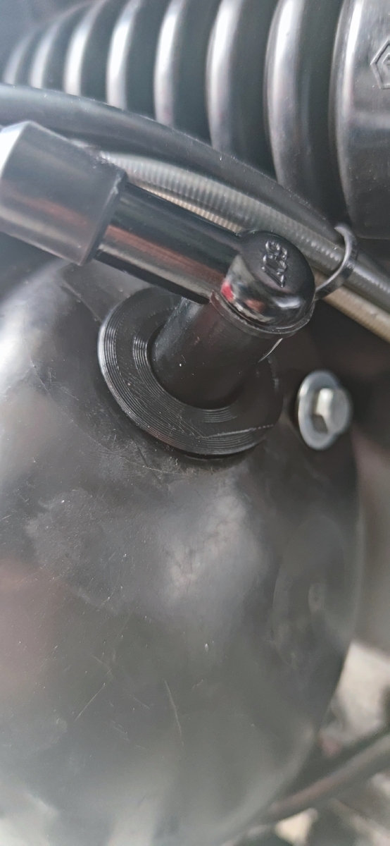

Ich würde den Ringraum offen lassen. Das könnte zu Hitzestau am Zylinderkopf führen.
