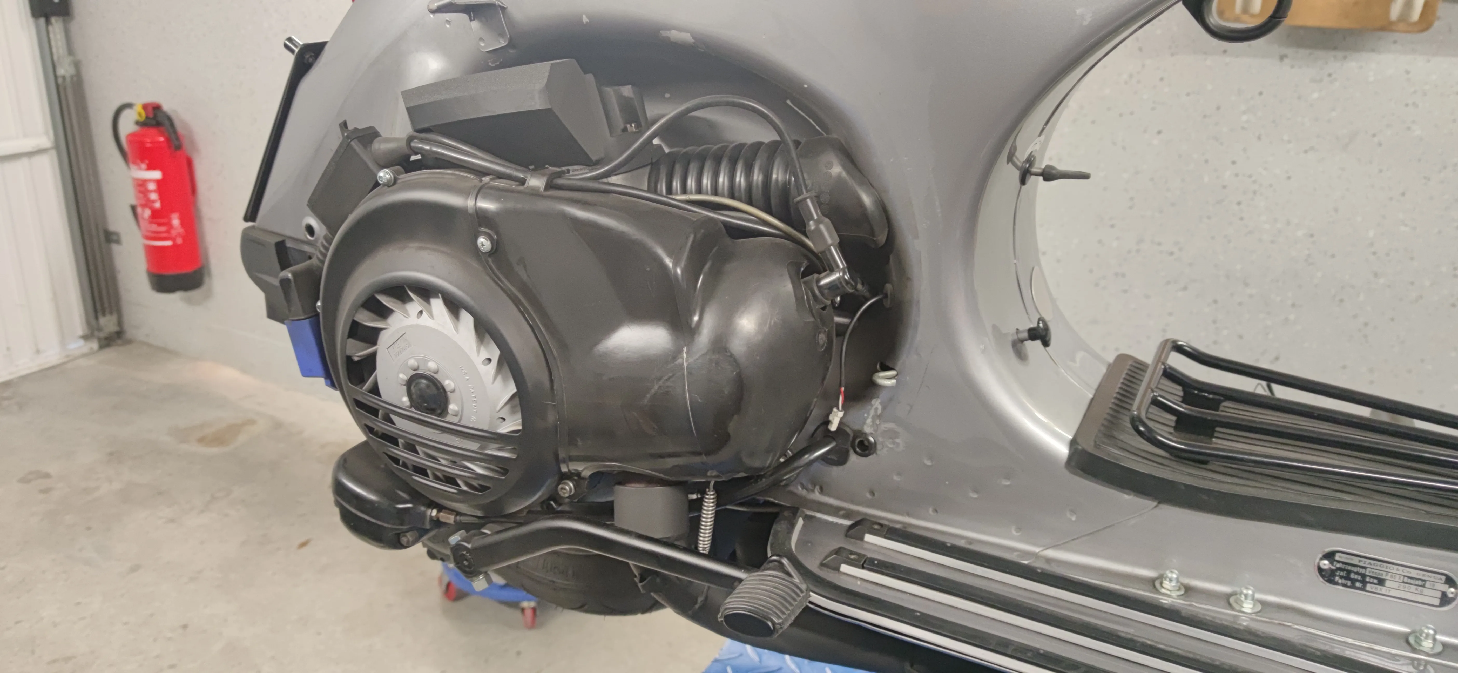

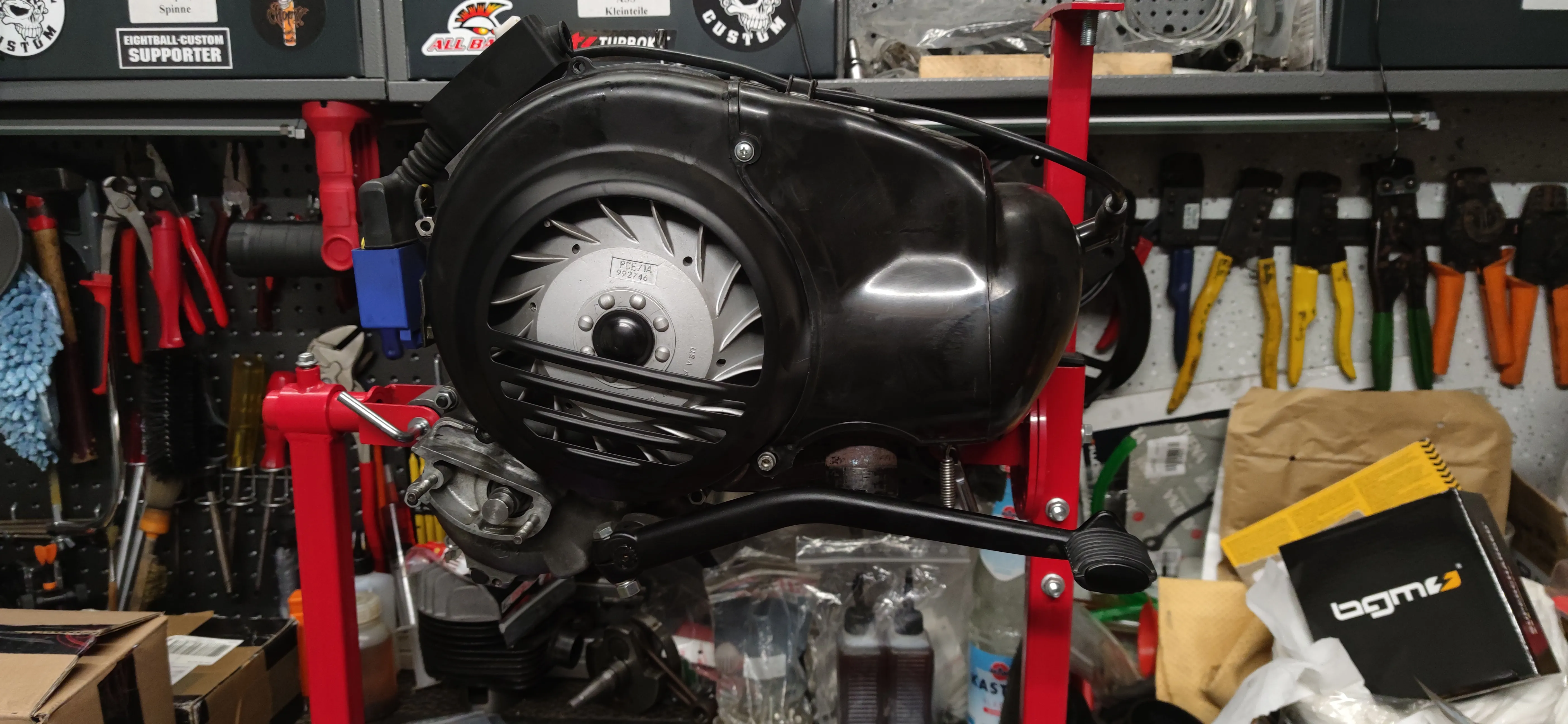

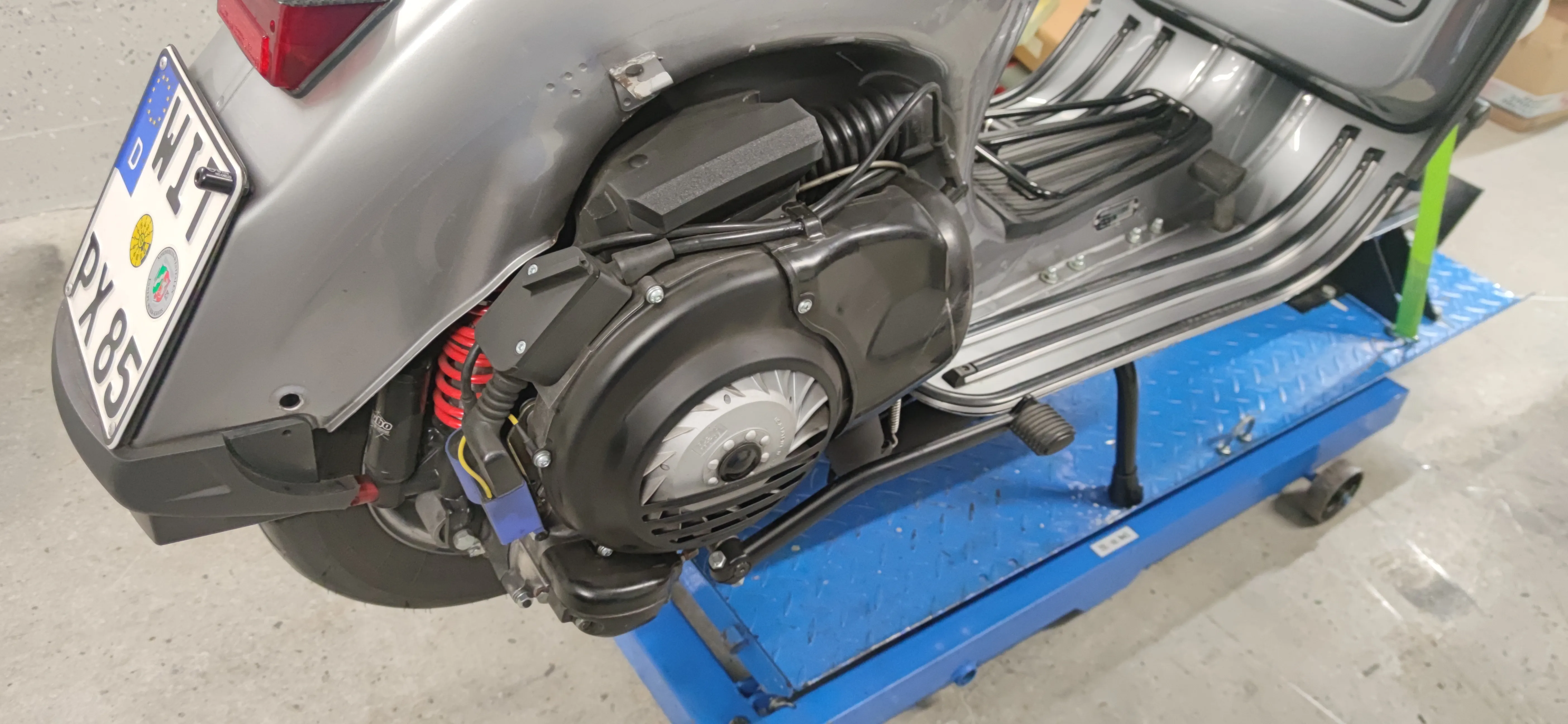

Der Motor hängt nun im Rahmen, alles ist angeschlossen und beim dritten Kick ist sie gekommen.
Bedüst habe ich sie folgender Maßen;
HD 170/BE2/190HLK, ND 60/160, Gemisch 4 Umdrehungen raus
Mit Venturi und großer Airbox, ohne Schlauch zum Rahmen.
Bin Mal unsere Straße rauf und runter gefahren, im unteren Drehzahlbereich stottert sie, denke zu fett?
Aber was für eine Kraft sie schon hat. Heftig.

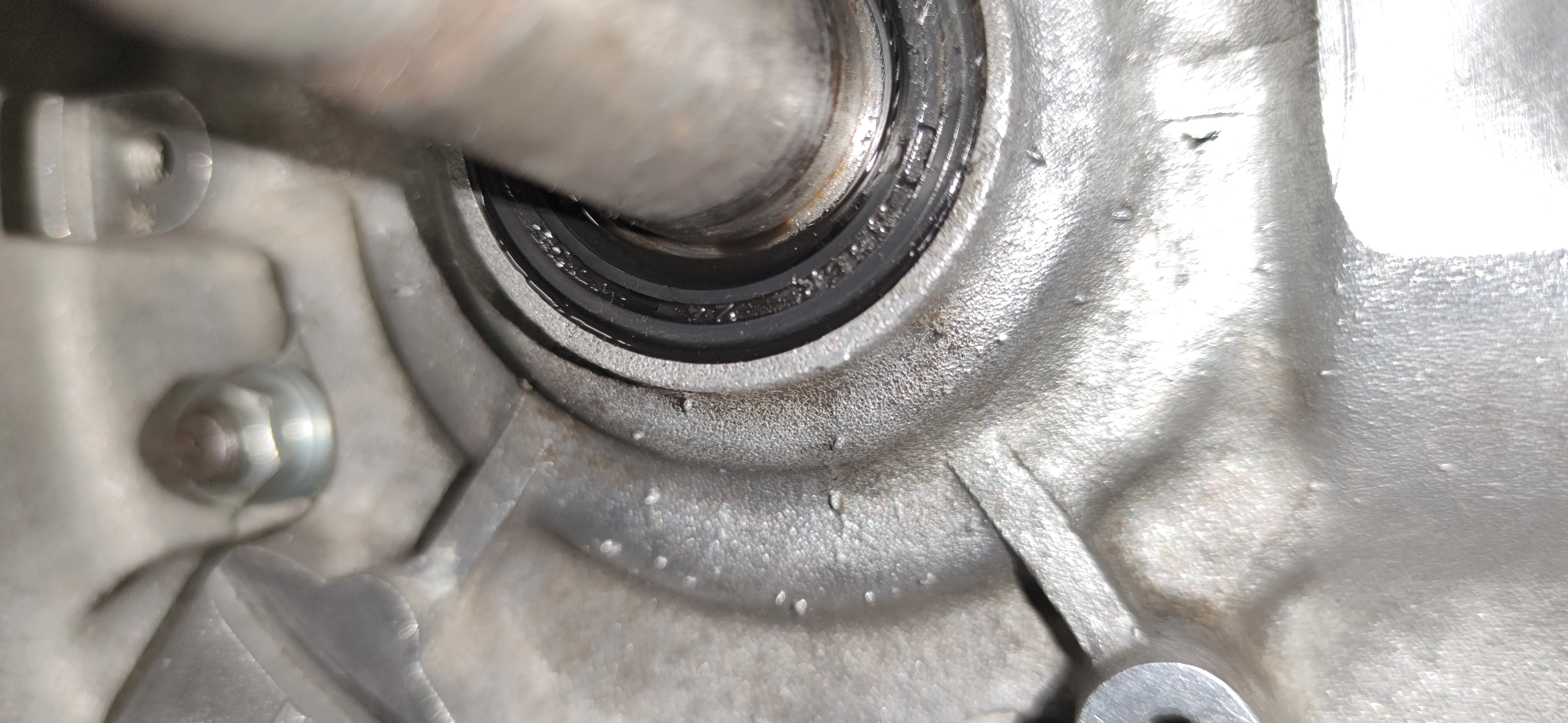

Nun fehlen mir ein paar Teile wie Motorgehäusedichtung, Simmerring Limaseitig, ne vernünftige magnetische Ablassschraube (GS).

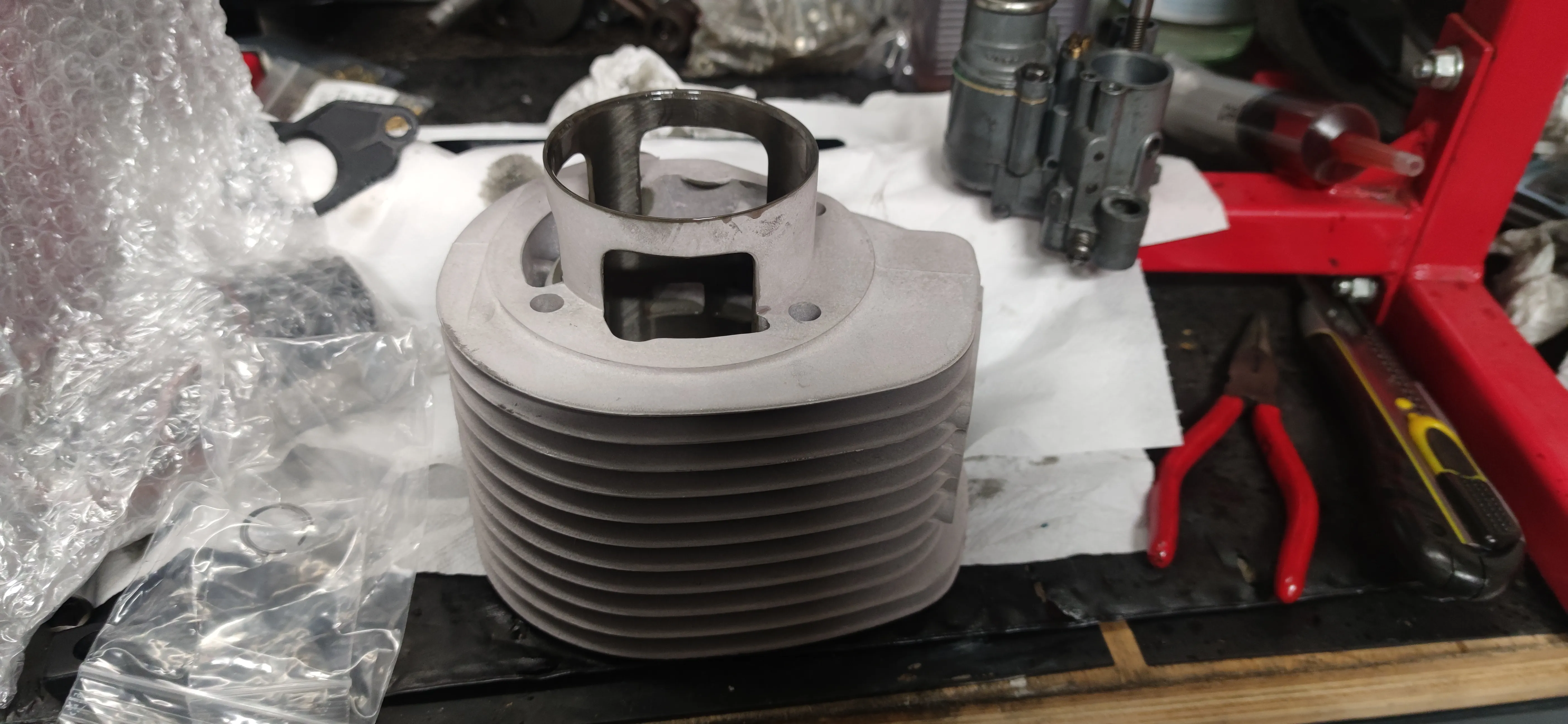

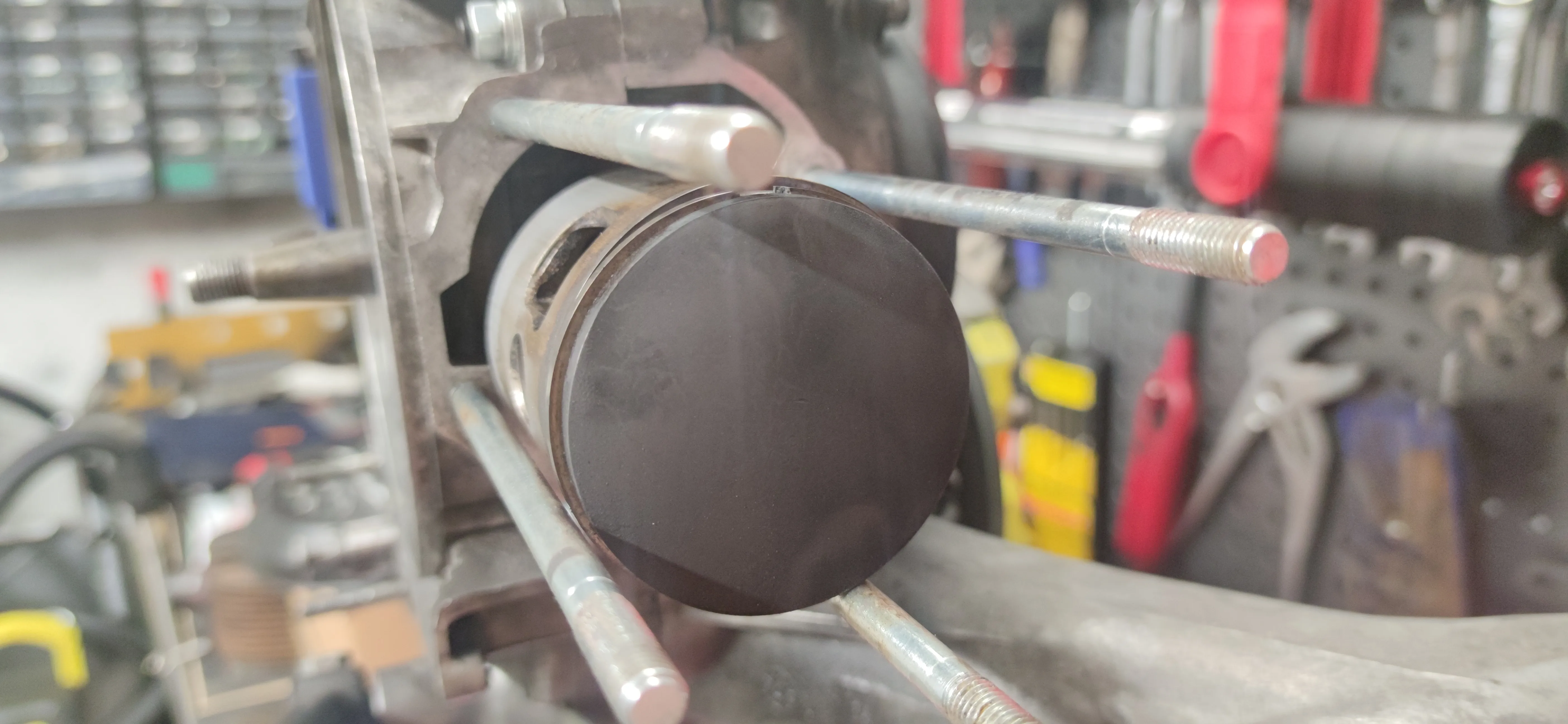

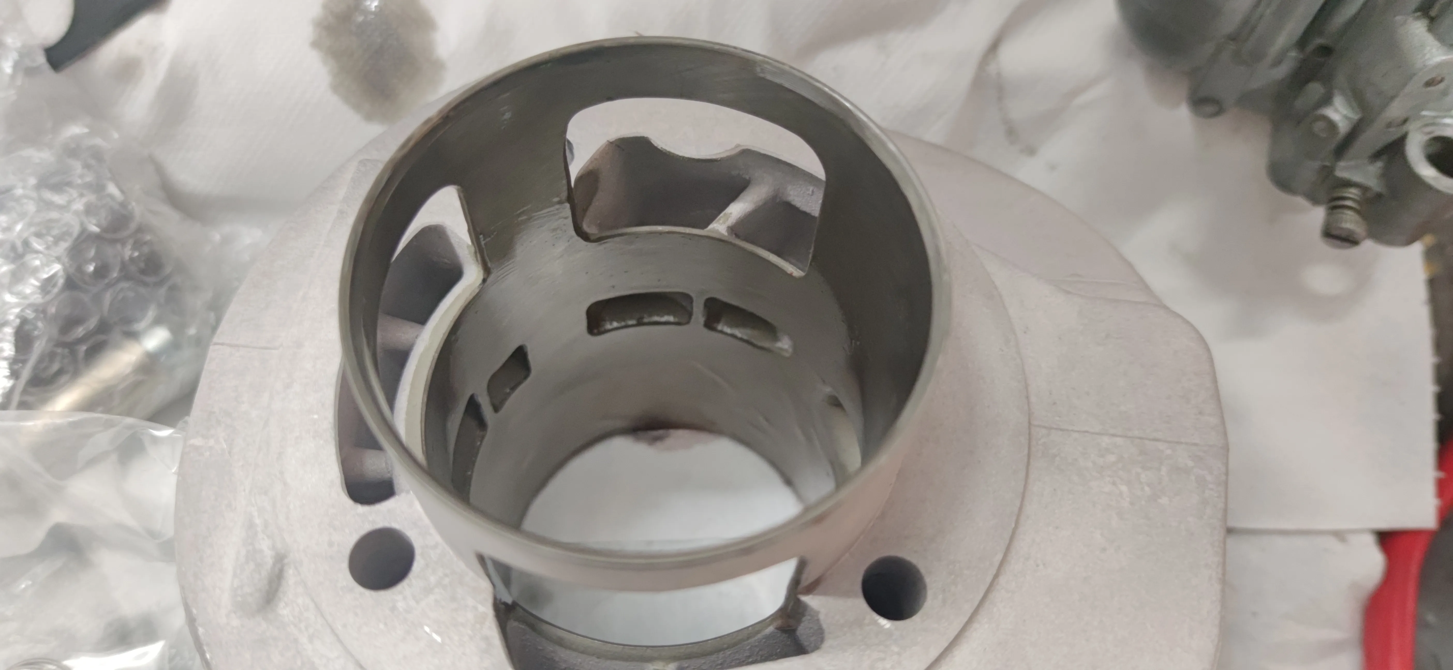

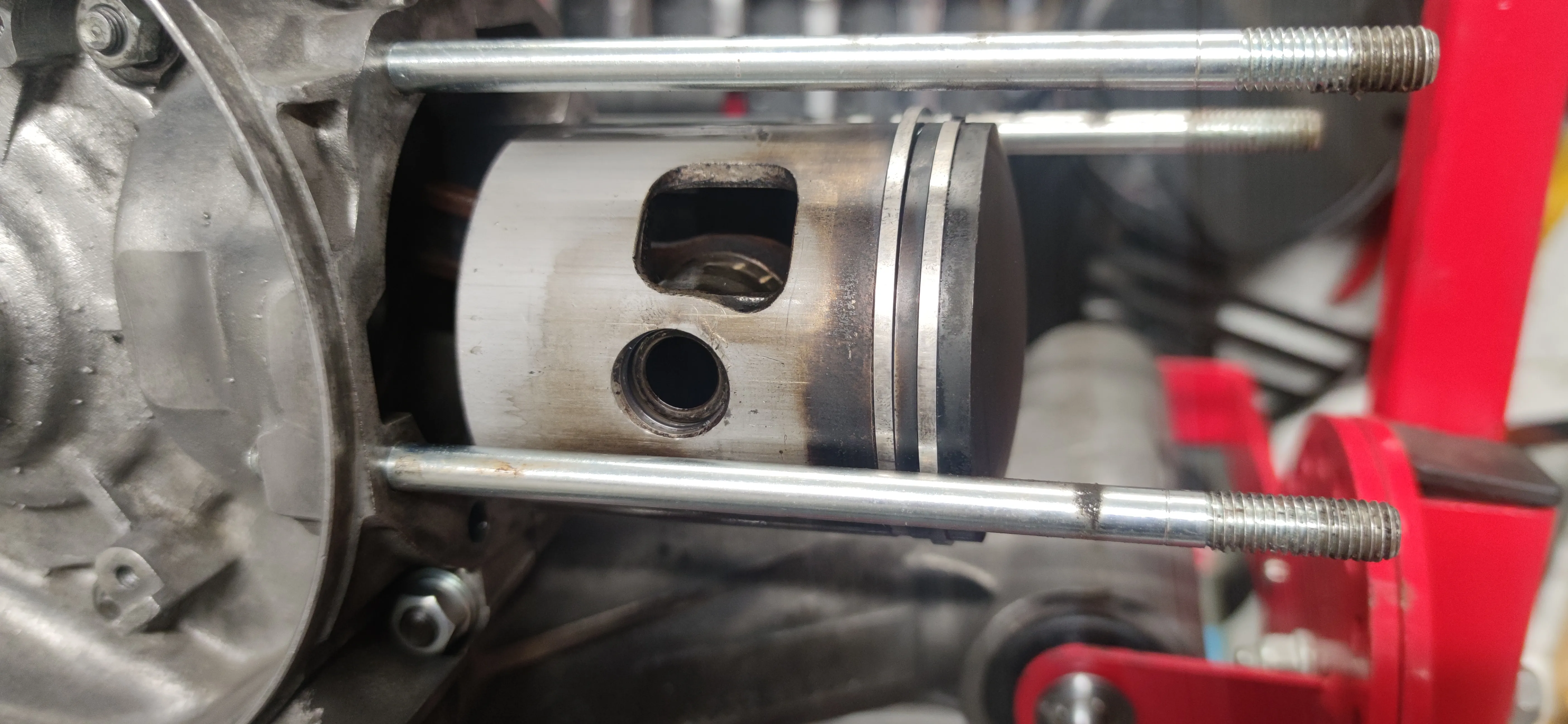

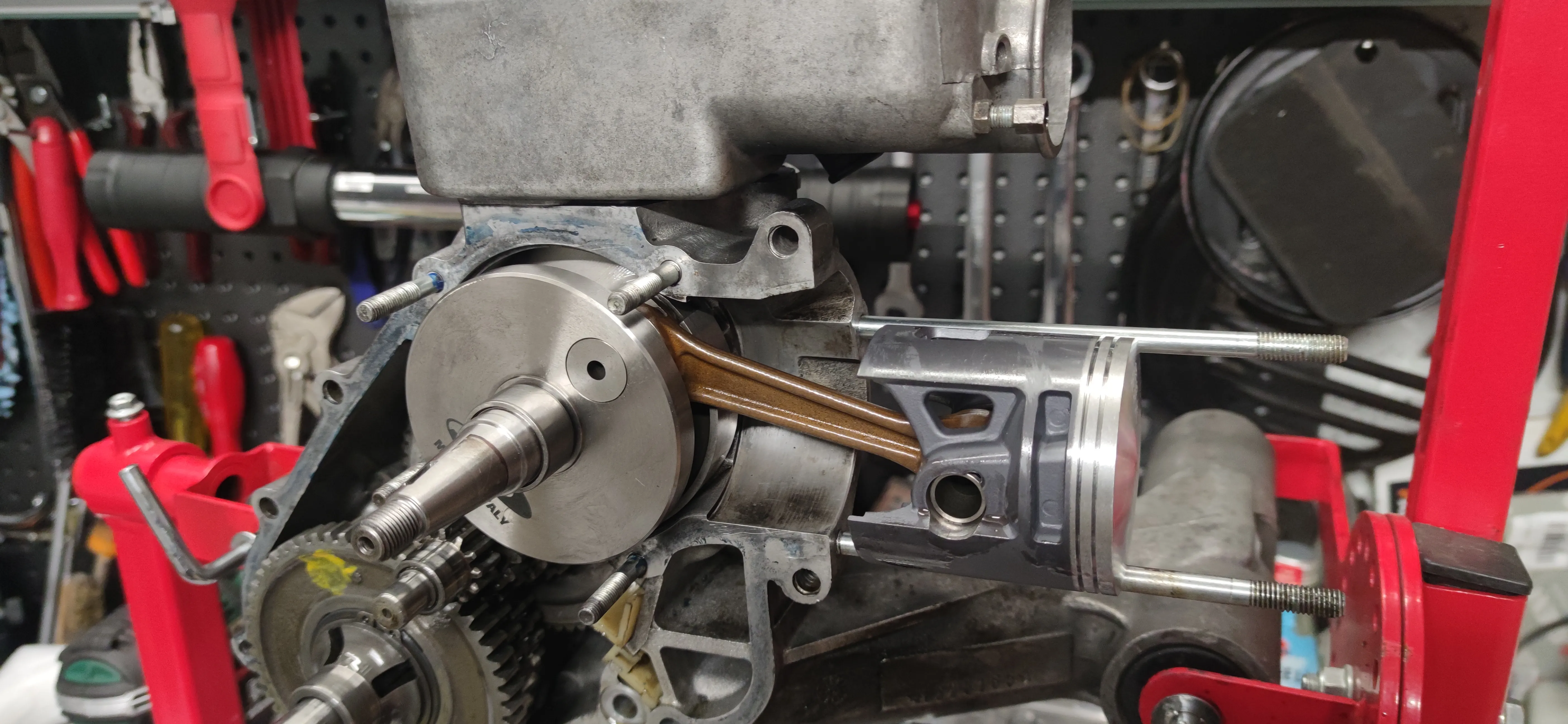

Um die Steuerzeiten vernünftig messen zu können, habe ich den Vergaser entfernt und den Kolben ohne Kolbenringe und den Zylinder auf die große Motorhälfte gesteckt.
Malschaen welche Fußdichtung es wird. Möchte den Zylinder nicht höher legen, brauche Drehmoment umtenrum. Mal schauen was die SZ ausspucken.

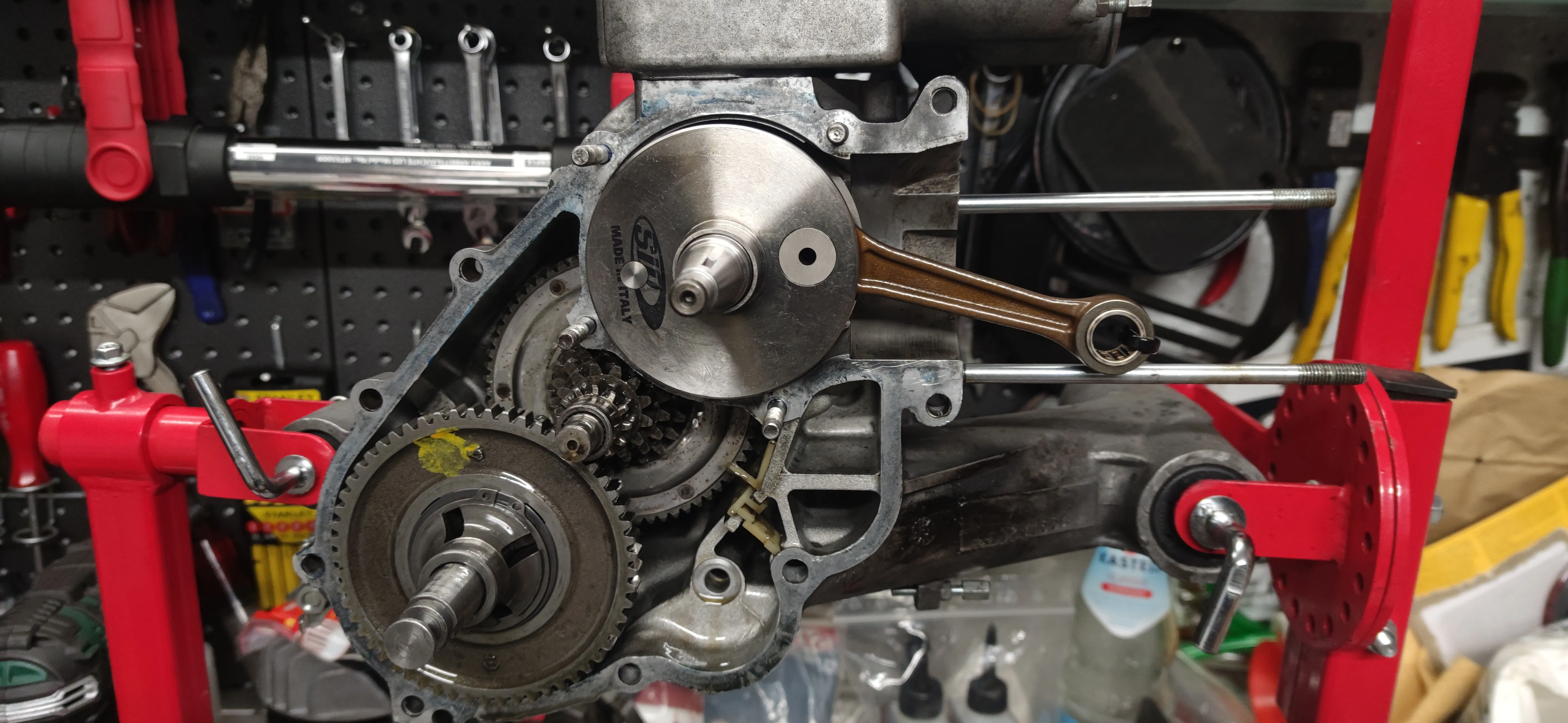

bisher habe ich immer Primärübersetzungen von der Stange gekauft. War bisher einfach, die beiden Special haben je eine 3.00 gekriegt und die Ape hat eine 3.72.
Mit meinem neuen Motor möchte ich etwas länger übersetzt sein. Gleichzeitig kommt ein PK-Getriebe dazu, da das Getriebe der Ape zwar 2 und 3 gleich mit der PK hat, der 1. aber kürzer und der 4. länger ist.
Mit dem Getriebrechner für die Ape habe ich nun viel durchgespielt und mir eine Übersichtstabelle gemacht, auch mit den Zwischenübersetzungen mit DRT-Ritzeln.
Es wird wohl eine 2.56er werden, bei der ich mir den Rücken mit DRT-Ritzeln freihalten kann.
Aber nun meine Frage als Anfänger bei diesem Thema:
Kann ich jetzt einfach eine 2.56er mit 27/69 von der Stange von wegen mir CIF, RMS oder was weiß ich was zum Beispiel mit einem zu einer 27/69 zugeordneten 28er DRT-Ritzel kombinieren?
Oder muß die Primär schon von Anfang an ebenfalls von DRT sein?
Ich habe mich damit noch nie befaßt und bin da völlig blank. Da aber mein Motor so ein bißchen eine Wundertüte bleibt und ich gleichzeitig auch noch die Übersetzung des 4. Gangs ändere, komme ich glaube ich um das Thema nicht drum herum trotz Getrieberechner.
(Zur Ergänzung, falls euch das recht lang übersetzt scheint, die Ape hat noch eine zusätzliche Übersetzung im Differential mit 1,68)
