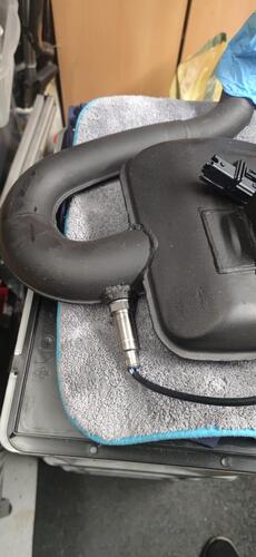

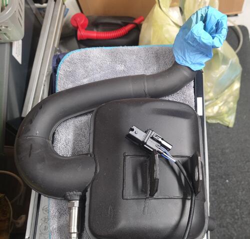

    Der Auspuff ist schonmal vorbereitet. Jetzt benötige ich nur noch trockenes Wetter/Straßen, damit ich vernünftig abstimmen kann.

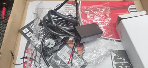

    Bin jetzt mal eben die Straße hoch und runter gefahren. Der AFR Wert steht dabei so auf 12.4 - 13.6, schwangt je nach Gashahn Stellung.
    Ist jetzt aber nicht so aussagekräftig bei der kurzen Strecke.
    Beim Leerlauf geht sie auf magere 14.5 hoch. Da muss ich entweder mit der Leerlaufdüse noch eine höher, oder ich bekomme es über die Gemischschraube geregelt.
    Das weiß ich aber erst genauer wenn ich mal ne größere Runde drehe.
    Muss erstmal die Batterie aufladen oder eine neue holen.
    Die Leitungen für die Lambdasonde, habe ich provisorisch verlegt und mit Kabelbindern fixiert.
    Mal schauen wie sich der SIP Road 3.0 schlägt, wenn ich ne längere Strecke fahre.
