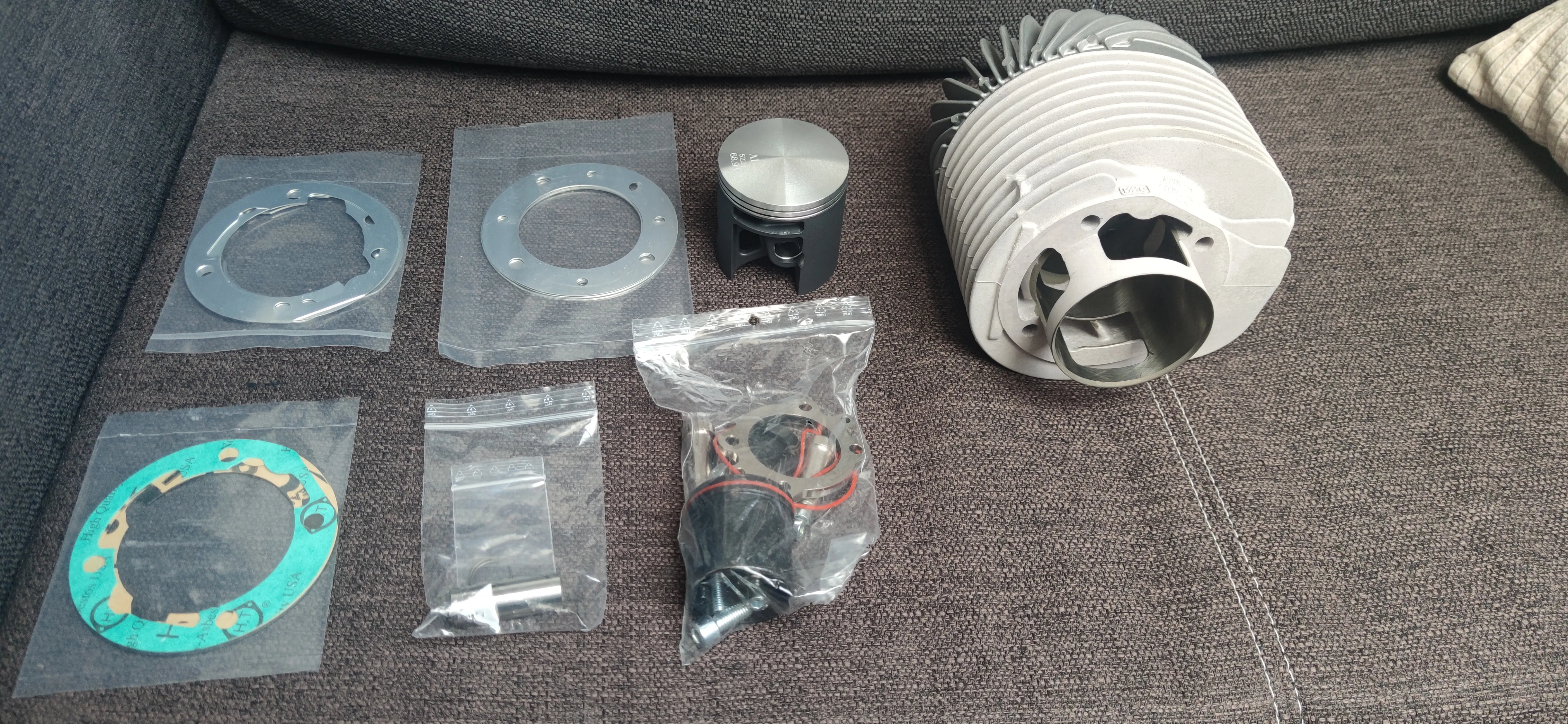

    Nächster Schritt wird sein, das der Motor eingetragen wird und dann ein Umbau auf den neuen VMC Ranger Zylinder erfolgt. In Verbindung mit der SIP Premium 60/110 Welle mit den langen Einlasssteuerzeiten.

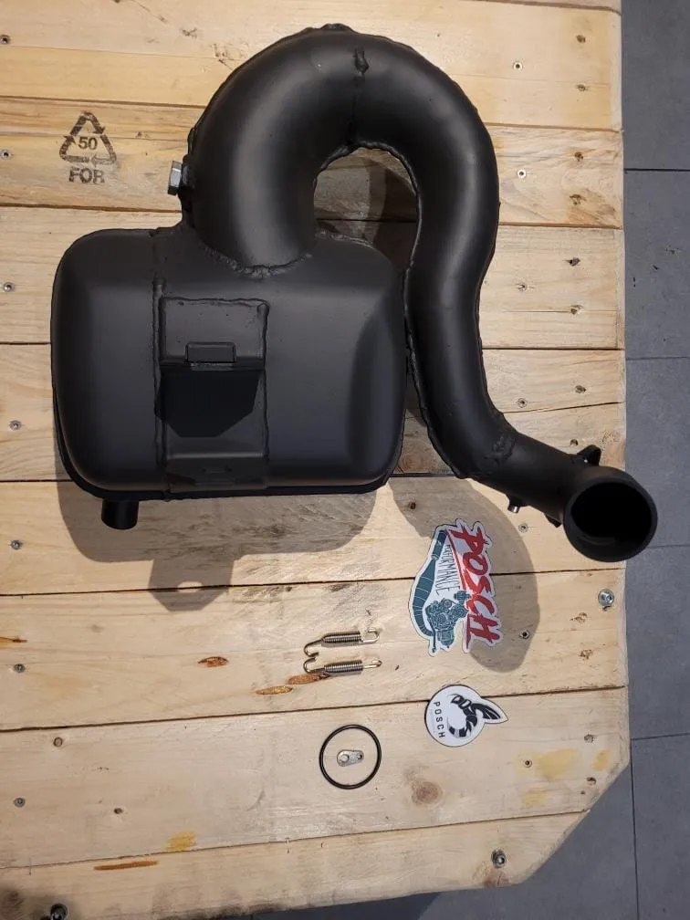

    Würde dann insgesamt 225ccm betragen. Als Auspuff habe ich mir einen von Jürgen Posch bauen lassen. Die Racing Resi mit Viton Flansch, Lambdasonden Anschluss und Temperatur Anschluss.
    Wird wahrscheinlich untenrum etwas Drehmoment verlieren, aber denke mal das es trotzdem besser anziehen wird wie mein alter BGM motor mit 187ccm.

    Um die Steuerzeiten vernünftig messen zu können, habe ich den Vergaser entfernt und den Kolben ohne Kolbenringe und den Zylinder auf die große Motorhälfte gesteckt.
    Malschaen welche Fußdichtung es wird. Möchte den Zylinder nicht höher legen, brauche Drehmoment umtenrum. Mal schauen was die SZ ausspucken.
