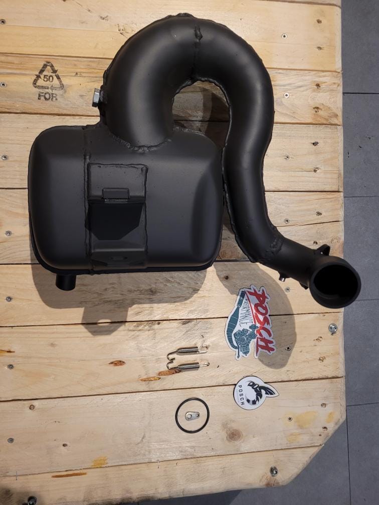

    Würde dann insgesamt 225ccm betragen. Als Auspuff habe ich mir einen von Jürgen Posch bauen lassen. Die Racing Resi mit Viton Flansch, Lambdasonden Anschluss und Temperatur Anschluss.
    Wird wahrscheinlich untenrum etwas Drehmoment verlieren, aber denke mal das es trotzdem besser anziehen wird wie mein alter BGM motor mit 187ccm.

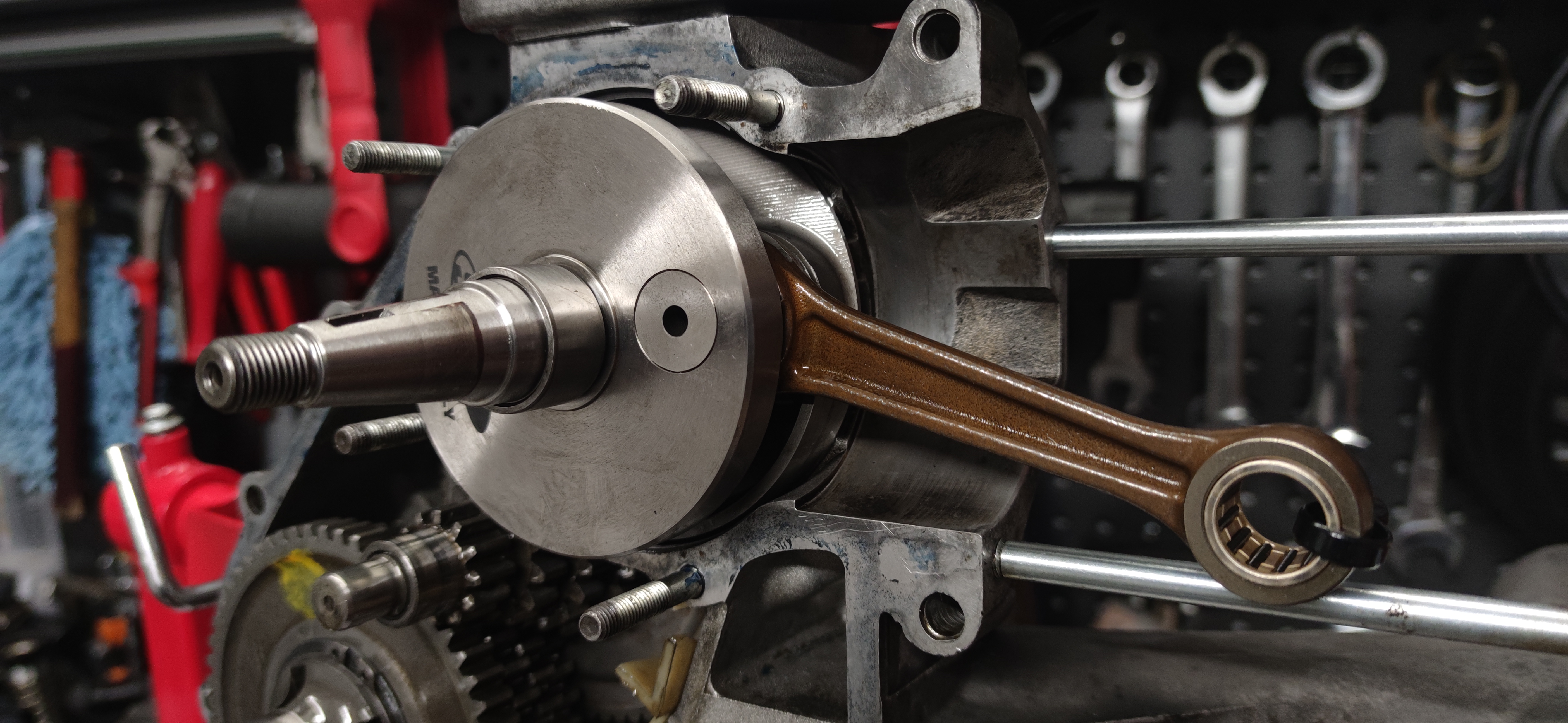

    Aber das sollte mit dem 225er VMC Ranger und SIP Premium 60mm Hub / 110mm Pleul KW (125°/-5° nach OT) schon besser laufen denke ich.
    Ich werde selbstverständlich bebildert berichten.

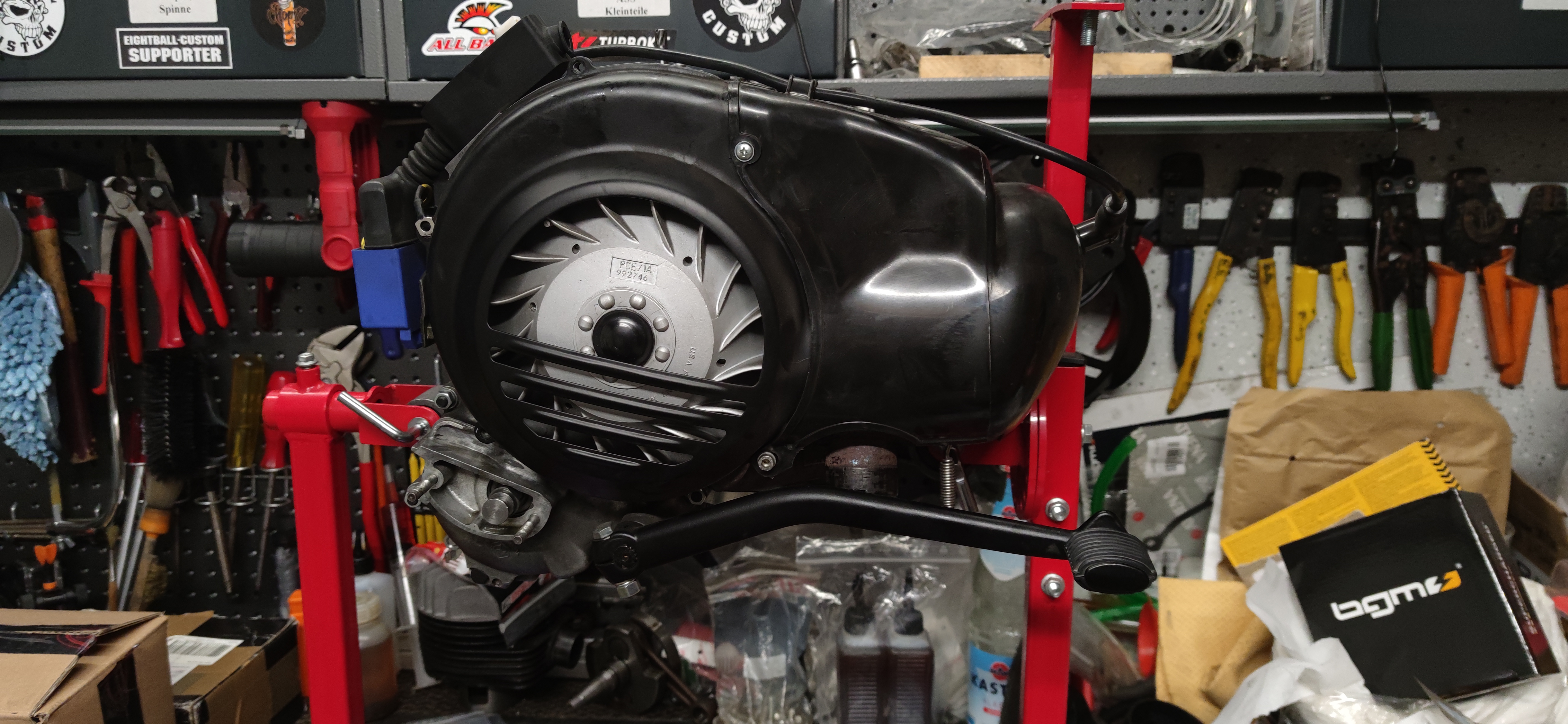

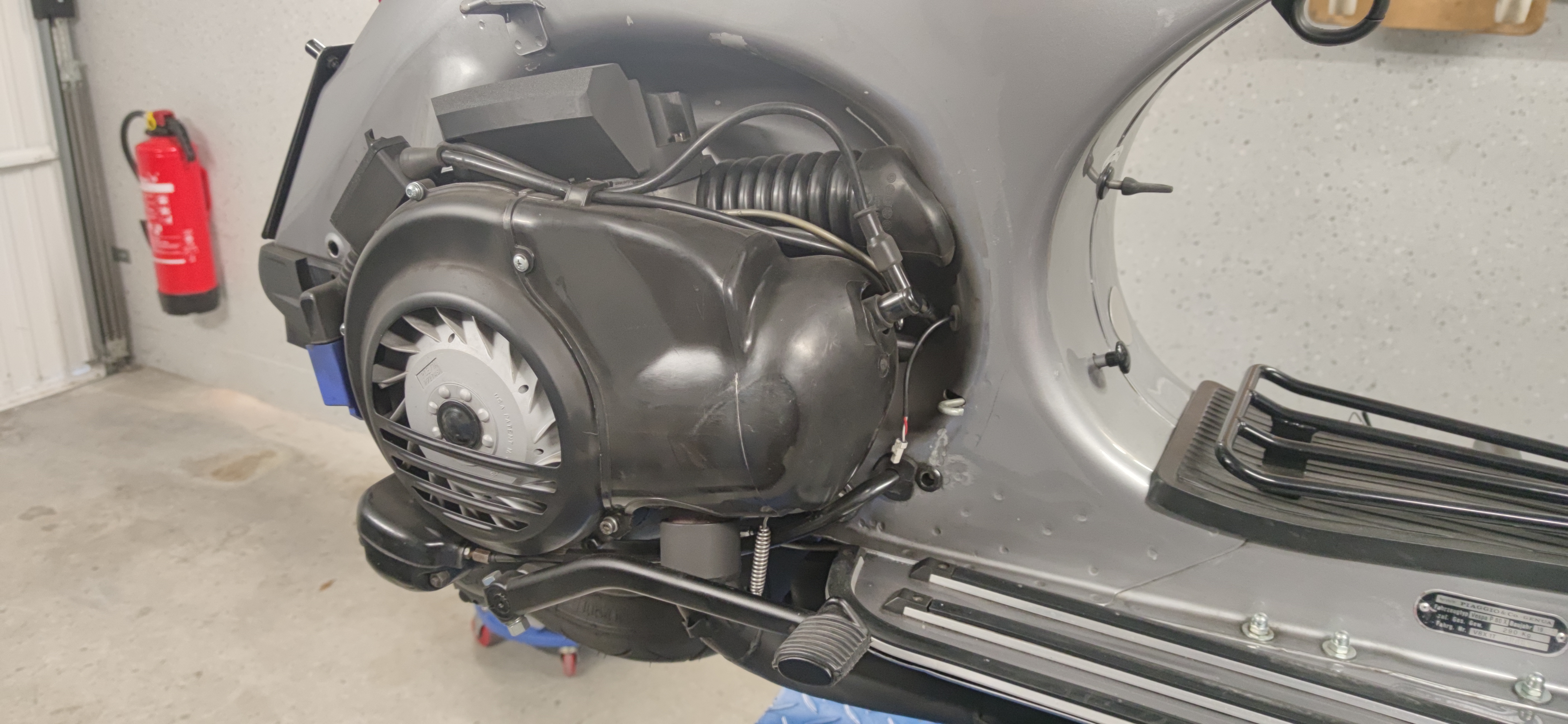

    Mein Umbau auf 225er Ranger geht nun endlich los.

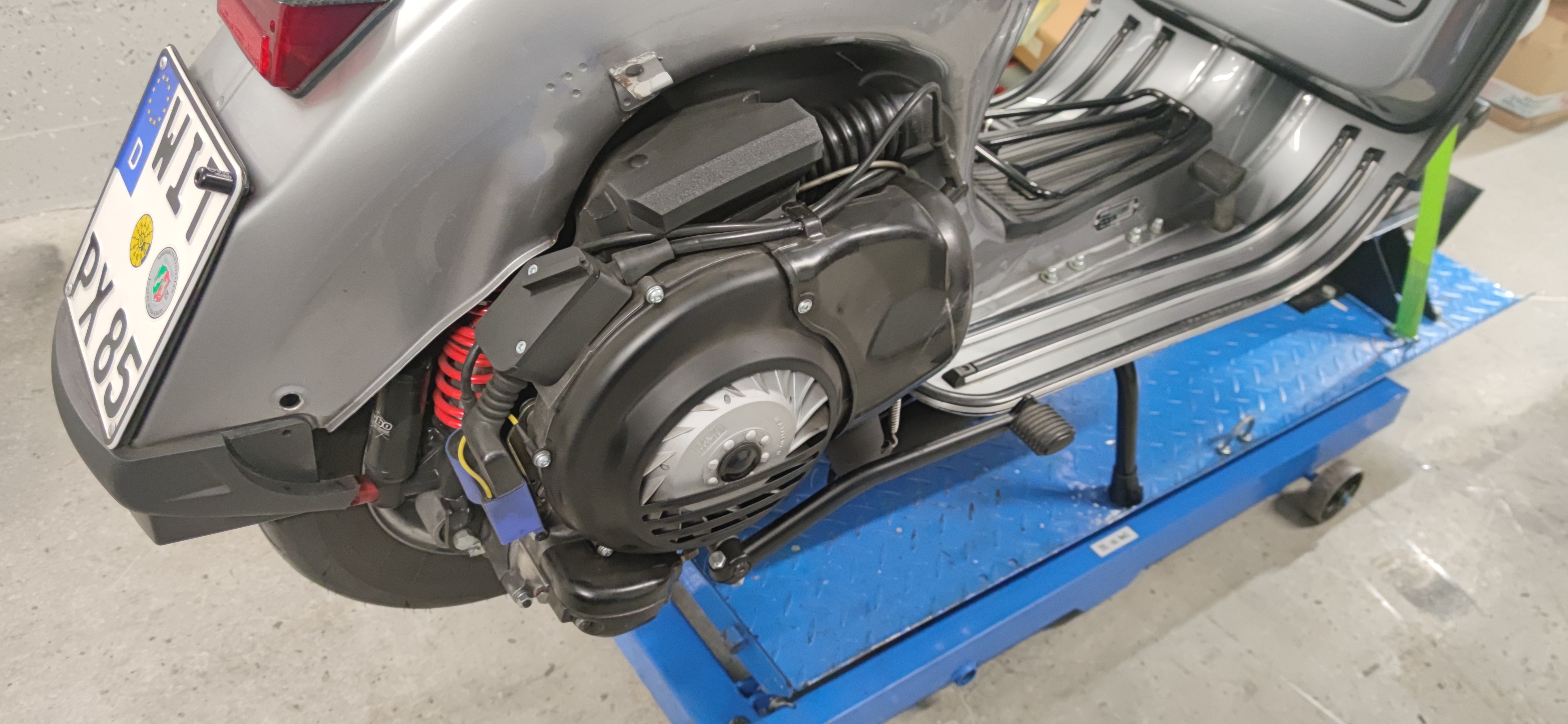

    Da steht er auf der Hebebühne
    Nanu? Wo ist denn der Motor?
    Ach da isser ja!

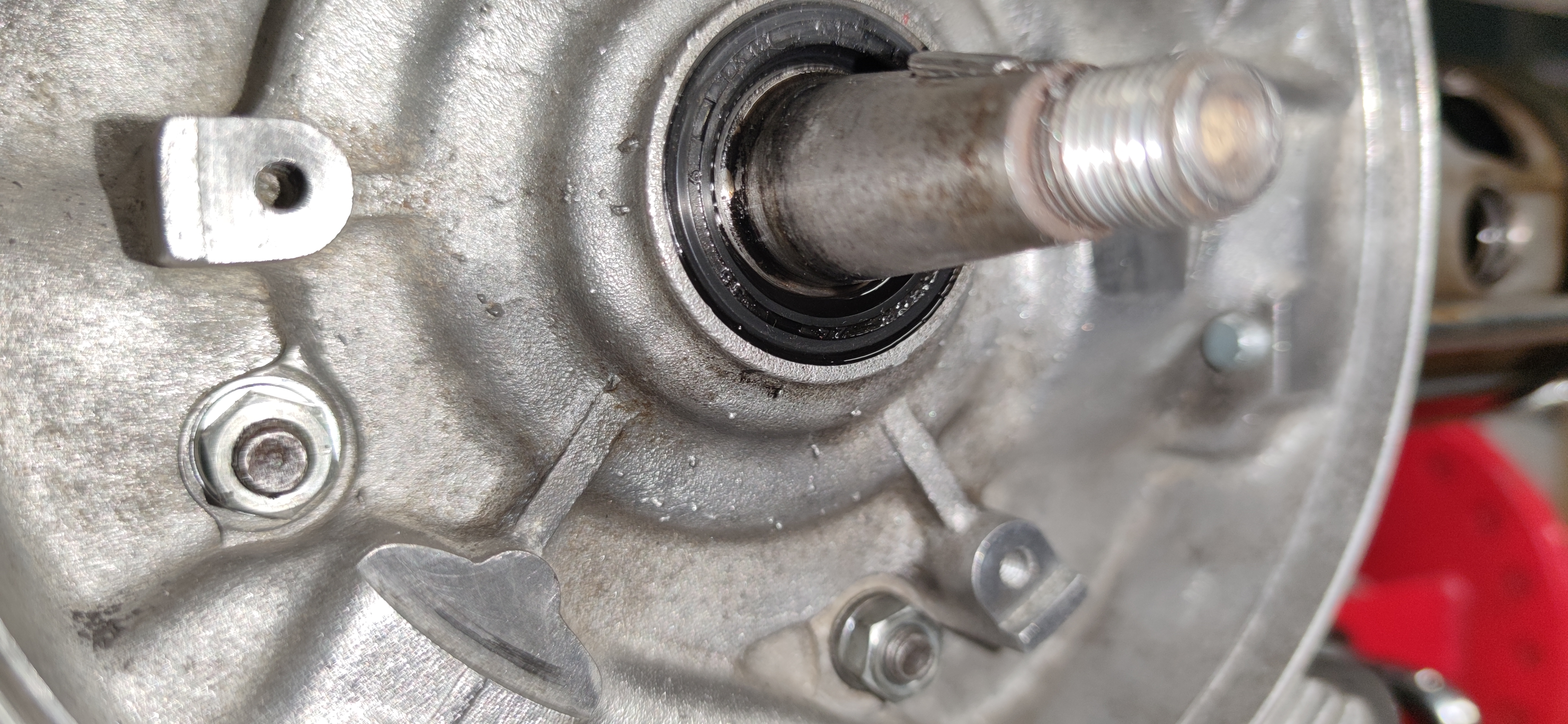

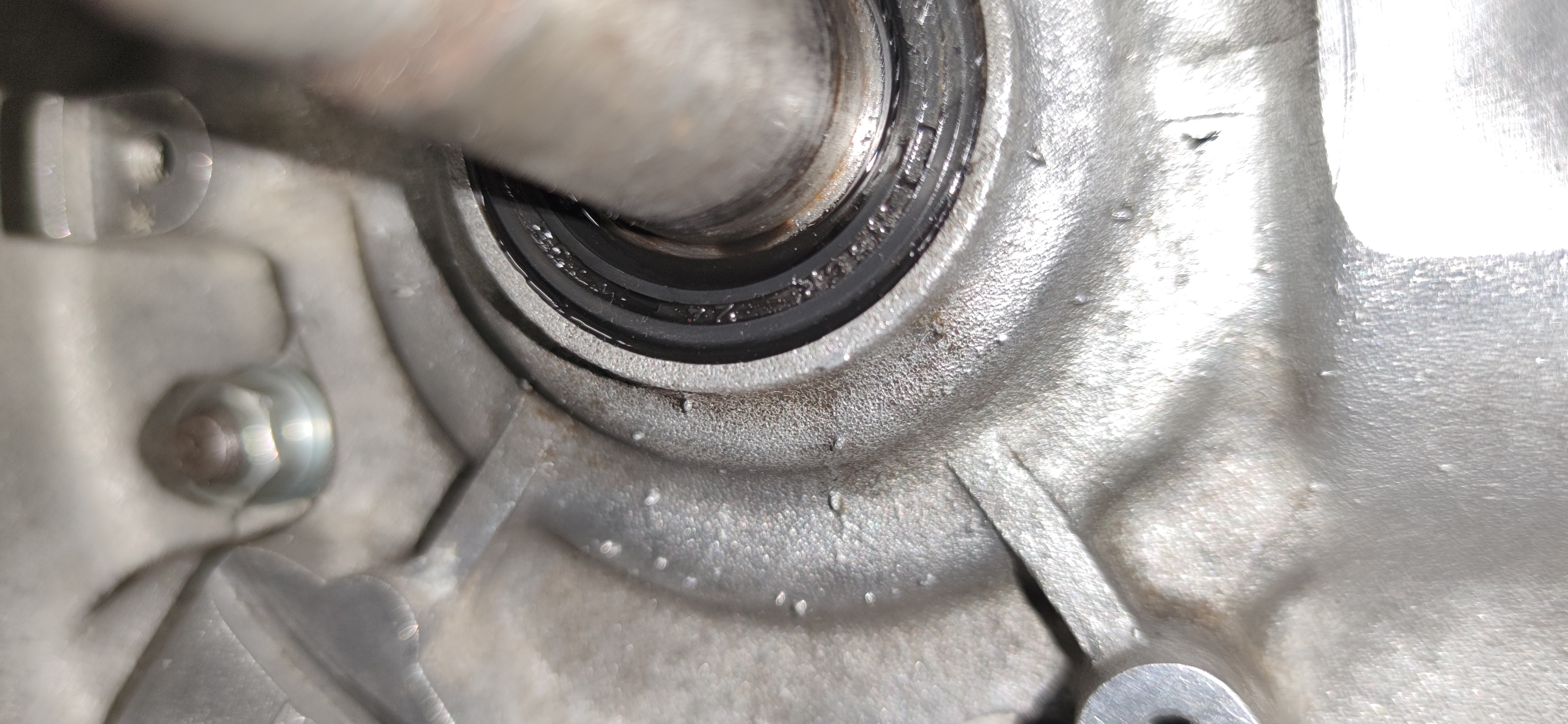

    Am Simmerring etwas feucht, obwohl es neu war.
    War noch feuchter, habe es abgewischt.
    Top be continued...

    was ist das für ein Vergasergehäusedeckel? 3d gedruckt? STL woher?
    Herzliche Grüße
    Christian

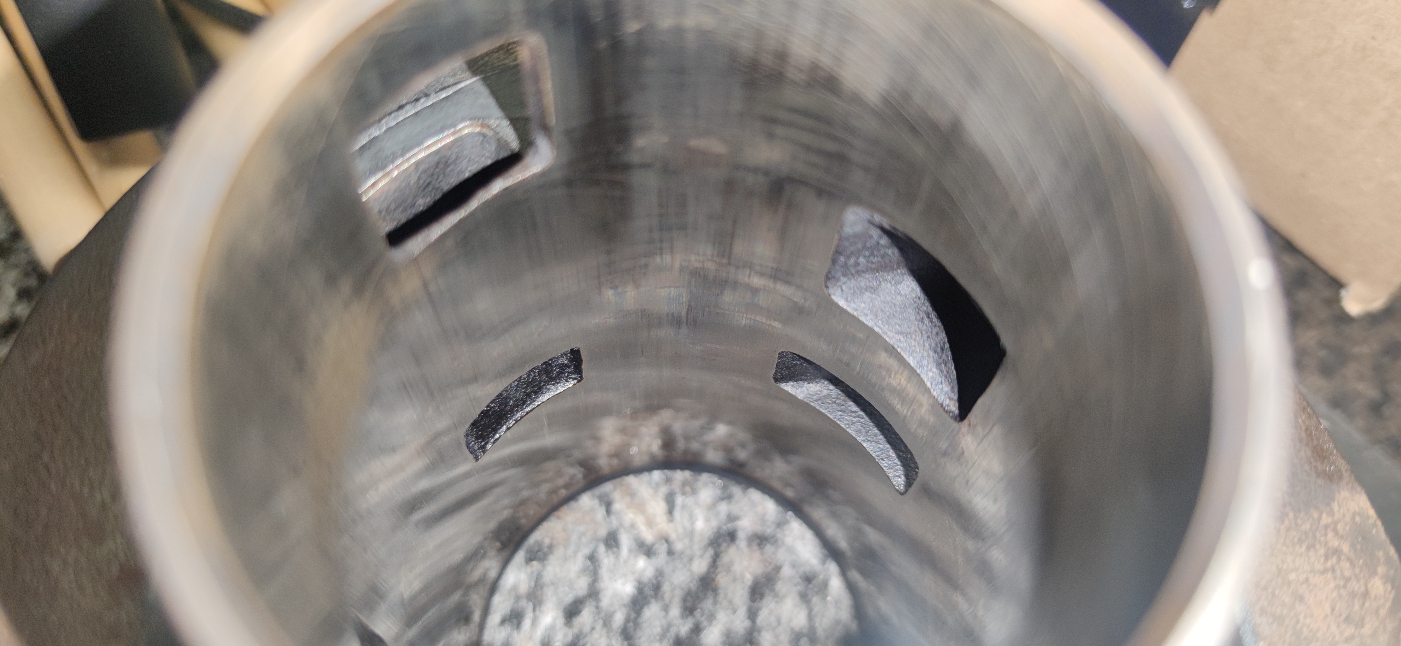

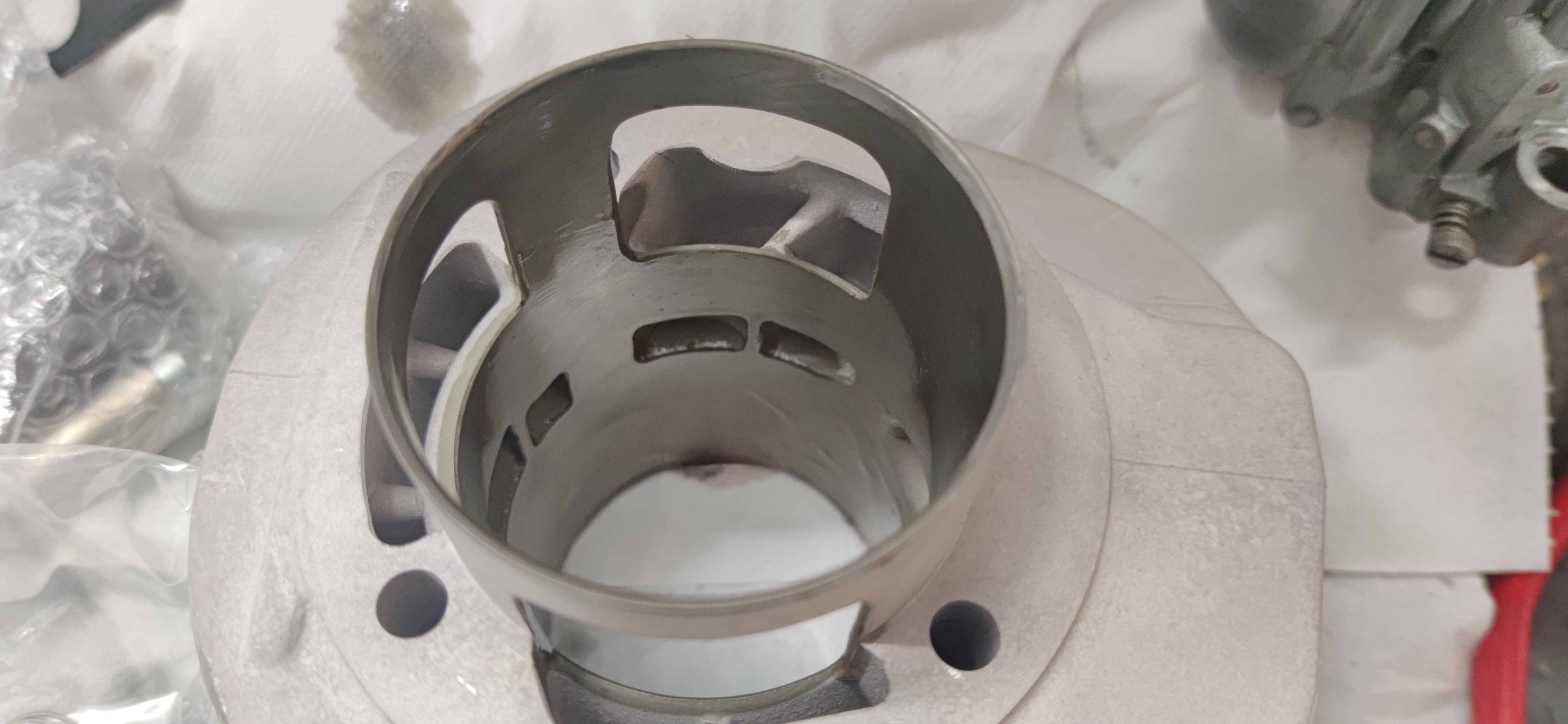

    Den Zylinder habe ich gezogen und schaut soweit ganz gut aus. Ist aber auch richtig geil gefahren mit dem Original 12PS Zylinder muss ich sagen.

    Das ist ein Deckel den jemand im GSF anbietet. XXL Größe.

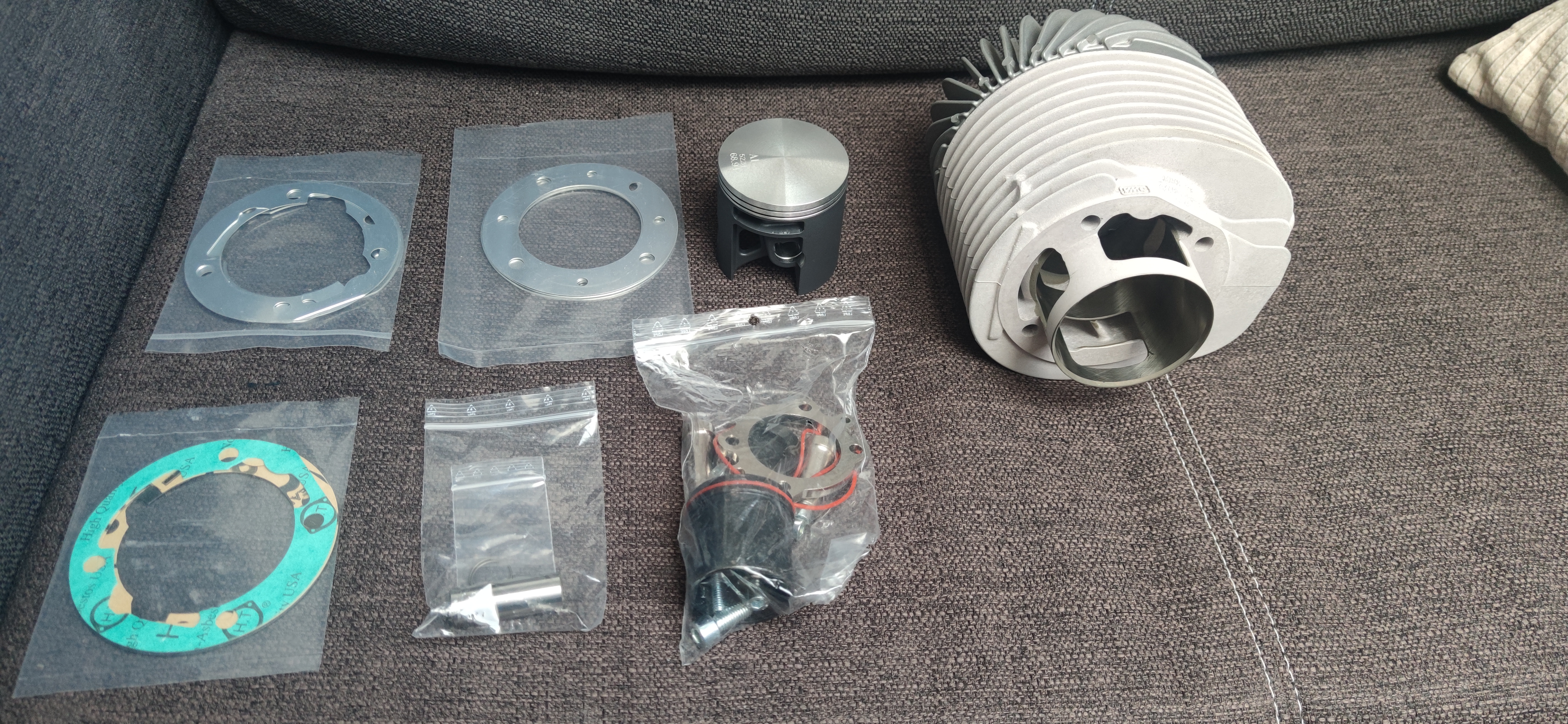

    Und weiter geht's,

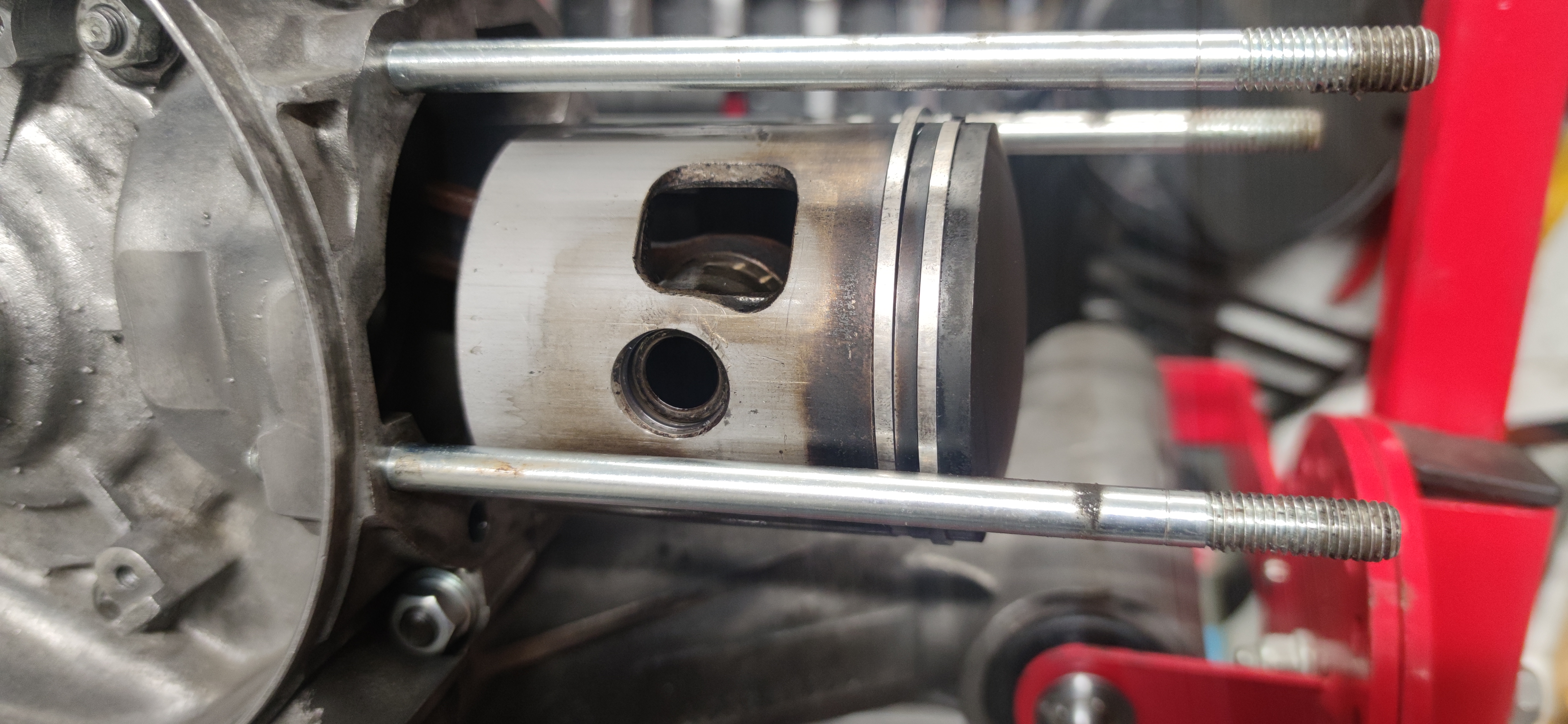

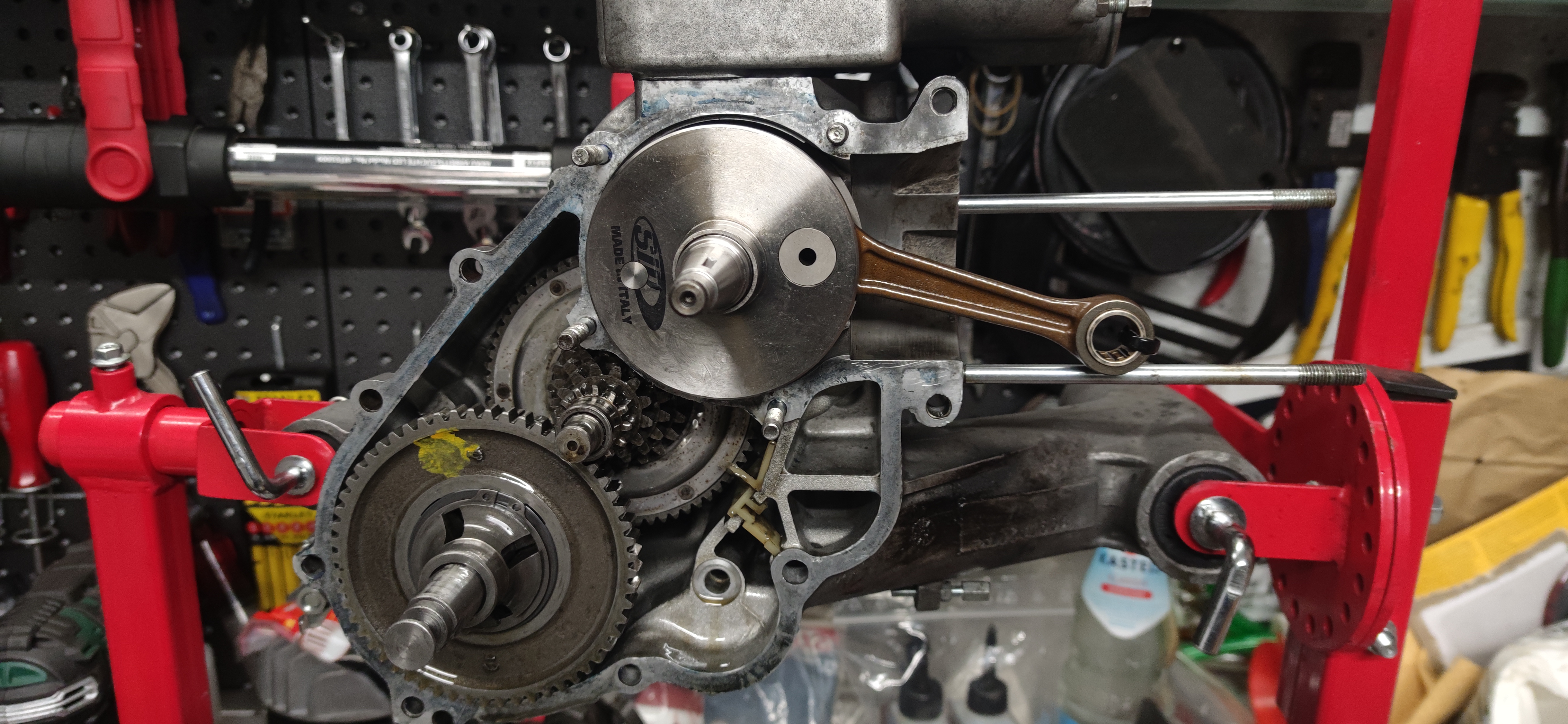

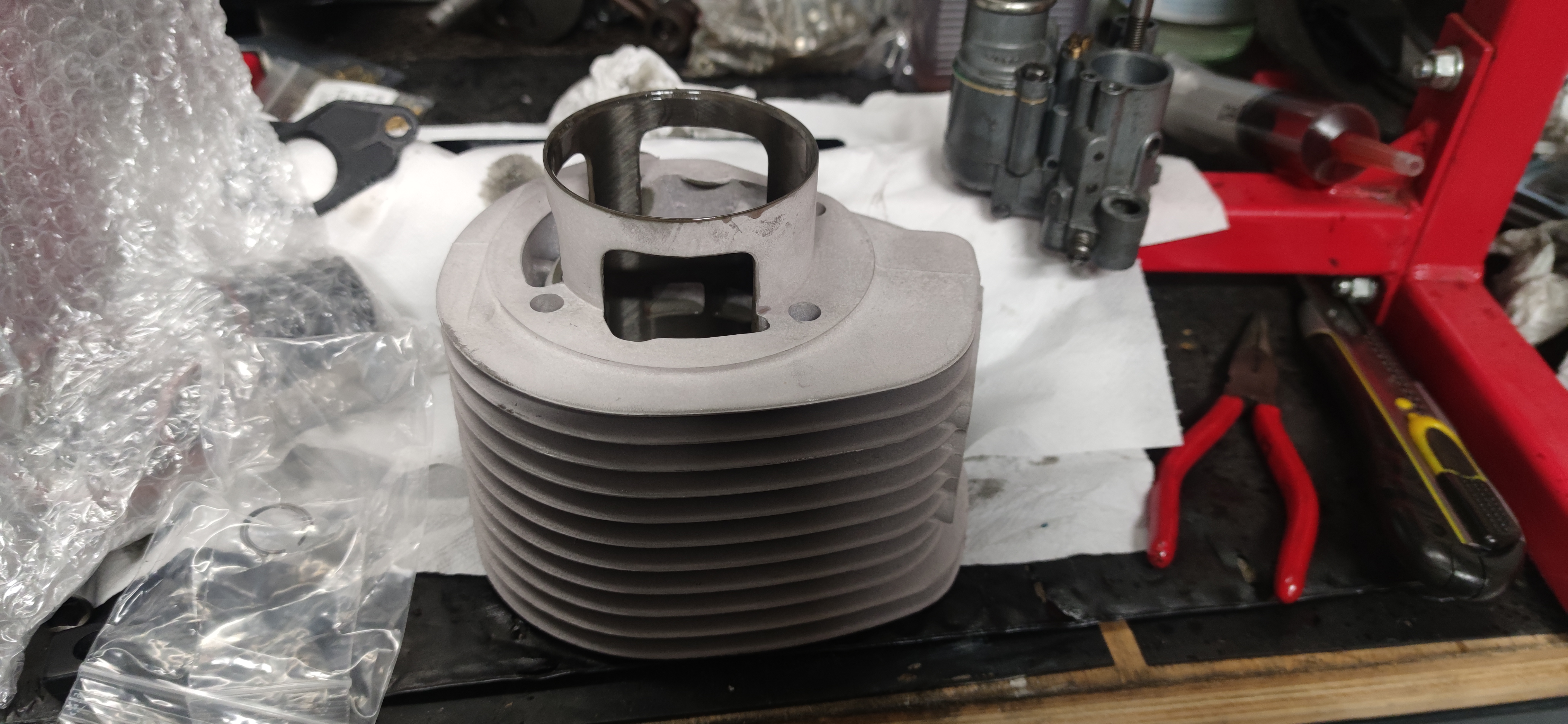

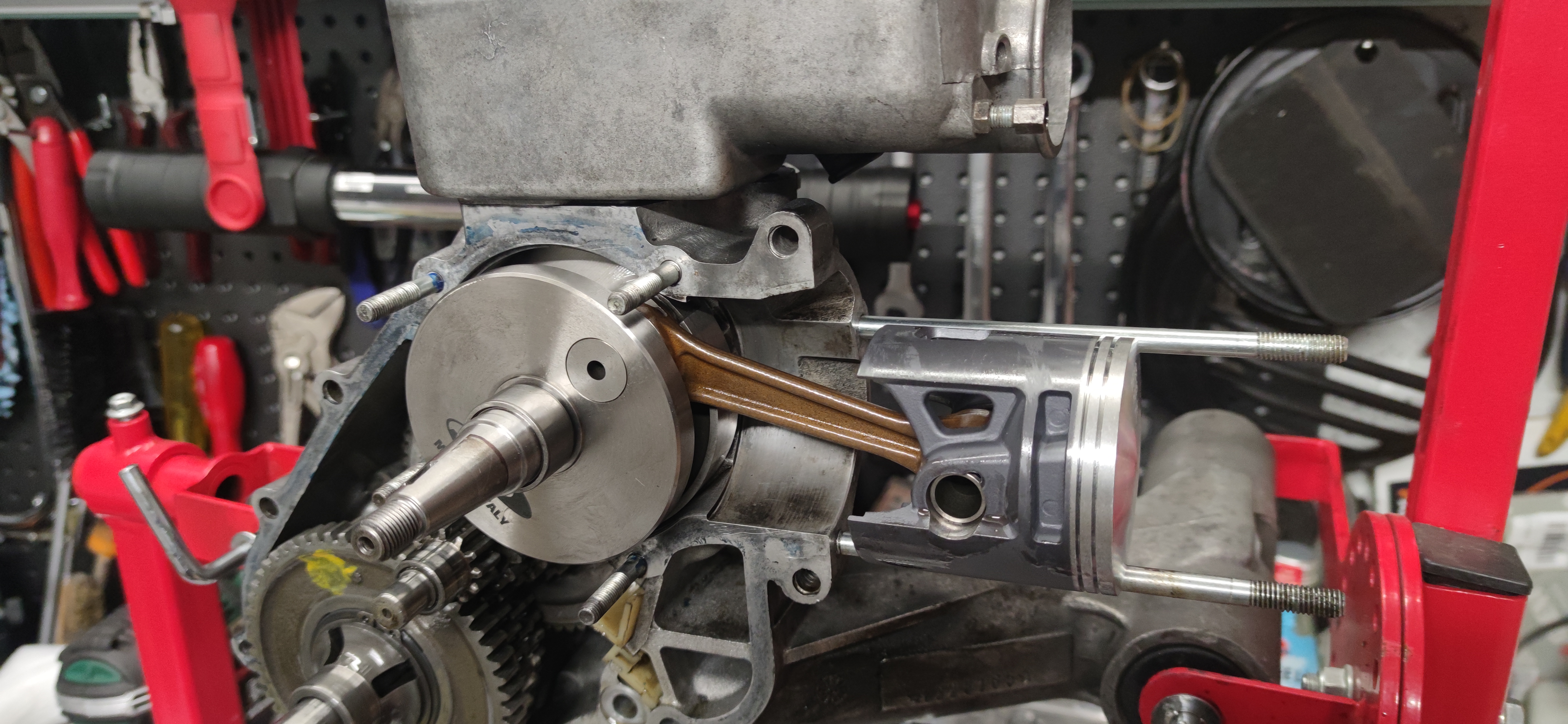

    Um die Steuerzeiten vernünftig messen zu können, habe ich den Vergaser entfernt und den Kolben ohne Kolbenringe und den Zylinder auf die große Motorhälfte gesteckt.
    Malschaen welche Fußdichtung es wird. Möchte den Zylinder nicht höher legen, brauche Drehmoment umtenrum. Mal schauen was die SZ ausspucken.

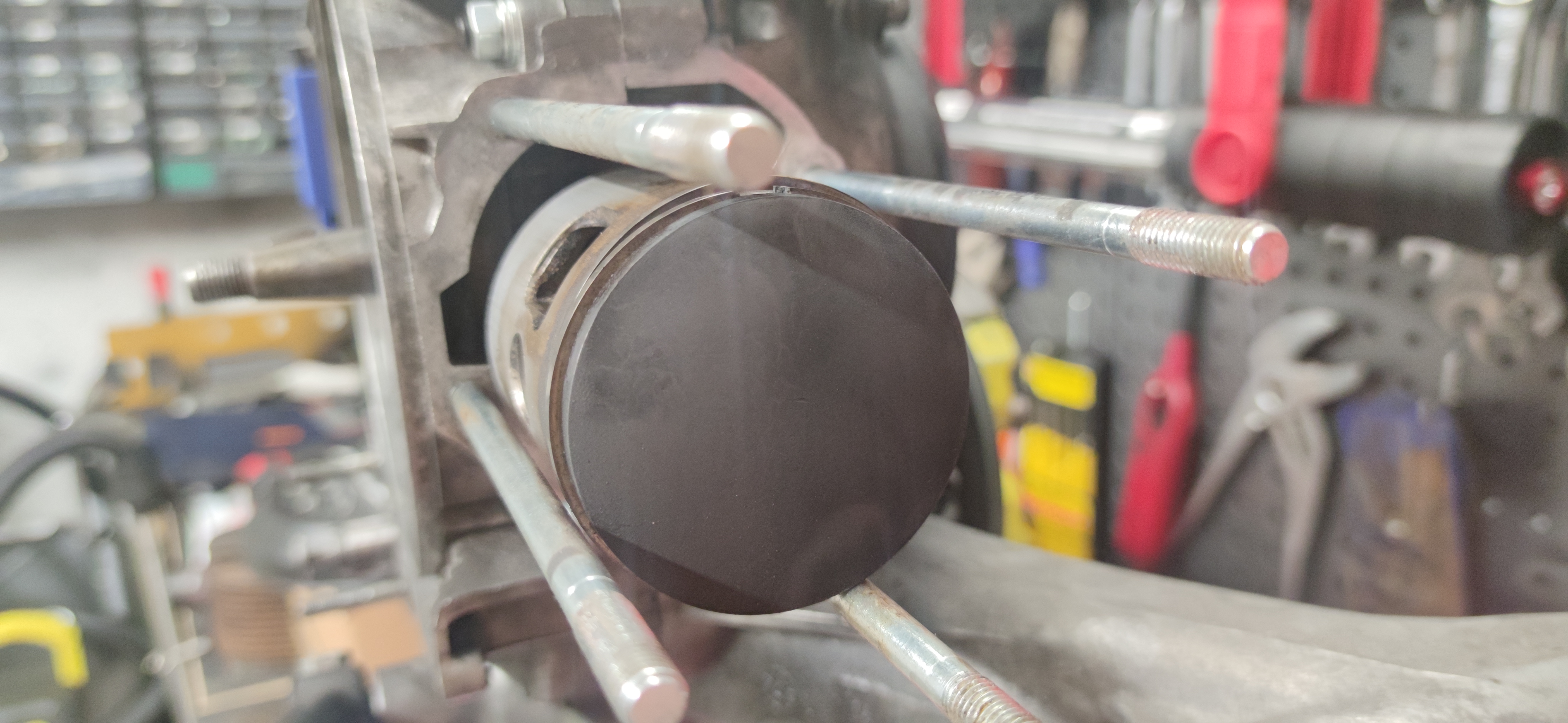

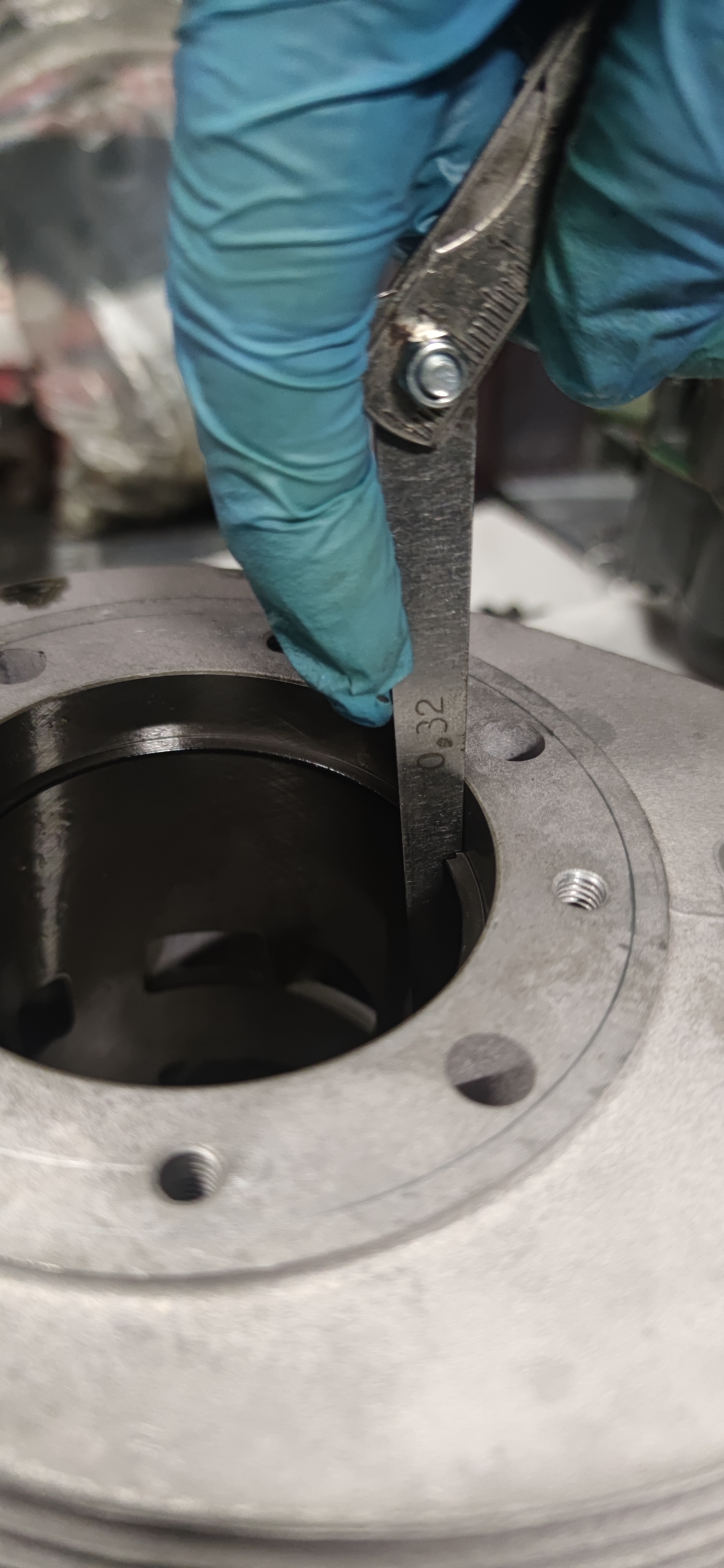

    Das Kolbenringstoßspiel ist eingestellt.
