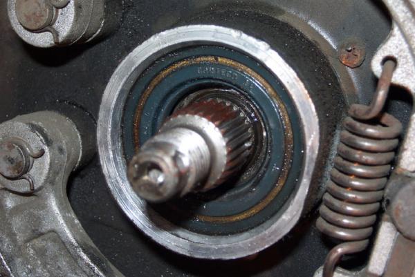

Wenn du eine Lusso hast, dann ist der Simmerring der Hauptwelle innenliegend.
Dass heisst, dass du von aussen auf das Lager schaust.
Bei NICHT Lusso hast du den Simmerring aussern liegen.
Dass heisst, dass du wenn du die [lexicon='Bremstrommel',''][/lexicon] abnimmst das Öl ausläuft,
weil der Simmerring über den Zapfen an der [lexicon='Bremstrommel',''][/lexicon] abdichtet.
Dann siehst du beim draufschauen den Simmerring und dahinter ist das Lager.
edit meint noch, dass der Zapfen der [lexicon='Bremstrommel',''][/lexicon] bei aussenliegenden Ring 27mm misst und bei innenliegend 30mm.
