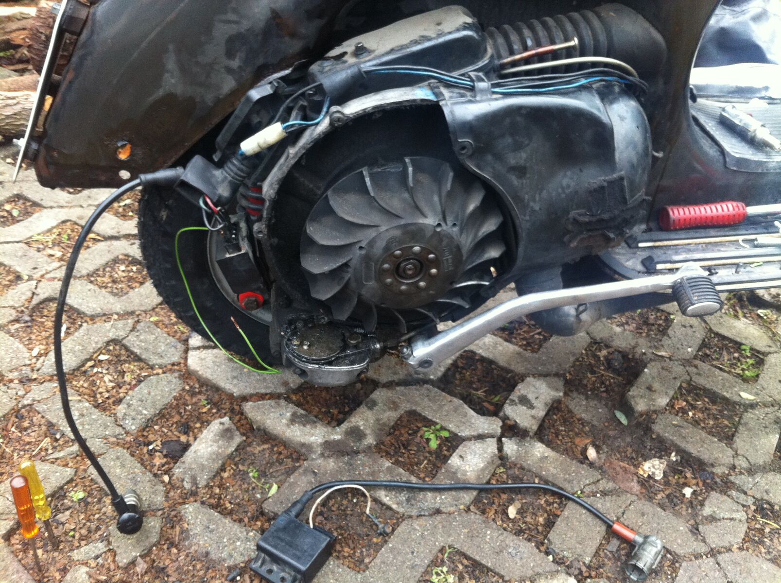

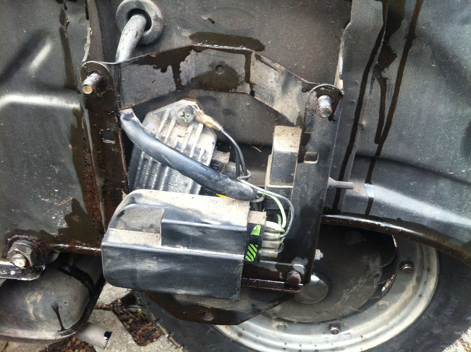

    hallo zusammen.
    Meine sonst so zuverlässige PX streikt im Moment. Ich fuhr wie jeden Tag durch die feuchten Straßen Stuttgarts als die kiste mitten in Bergabfahrt ausging. Kupplung gezogen, benzinhahn kontrolliert, wieder eingekuppelt... nix....-Licht kommt, funke nicht.
    Seit dem hab ich keinen Funken mehr. Auch nicht im trocknen.
    Kontrolliert habe ich:
    -Kerze
    -Stecker
    -Zündkabel gekürzt
    -CDI gewechselt
    -Mit CDI verkabelungen samt masse gespielt
    -Keil aufm polrad ist drauf
    -verkabelung der ZGP gut
    -Die drei kabel zur ZGP abisoliert und auf brüche gecheckt
    -Spannungsregler und sonstiges elektronikgelumpe auf Stecker-wackler kontrolliert.
    -Optisch die kabelverläufe durch den Rahmen angeschaut.
    -Unter der Kaskade nach porösen Stellen gesucht.
    Beim kicken funktioniert Hupe und das Vorderlicht. Rücklicht nicht! Funktionierte auf der letzten Fahrt.
    Kurios: Die letzten 2 wochen bemerkte ich das die gesamte Elektronik (außer Zündung) im Stand aussetzte sobald ich auf die Fußbremse stieg! Kuppelte ich den ersten gang ein oder stieg vom bremspedal, leuchtete mein Abblend-und Rücklicht wie gewohnt.
    Vorschläge was man sich ansehen könnte?
    Gruß, Ralf

    • December 11, 2013 at 17:27
    Zündankerplatte / PickUp .... den Rest hast Du ja mehr oder weniger getestet... nur die Quelle nicht !?

    • December 12, 2013 at 00:59
    Also ich würde zuerstmal das 2.grüne Kabel (das vom Zündschloss kommende) von der CDI abziehen, dann kannst du das schon als Fehler ausschliessen.
    Die linke Backe kannst du ruhig drauflassen, da kann das Problem nicht sein.
    Dann würd ich anfangen ein paar Sachen zu tauschen, am besten vom günstigsten anfangen.
    Und nicht nur Sachen abisolieren sondern tauschen oder durchmessen.
    -Zündkerze
    -Zündkerzenstecker
    -Zündkabel
    -CDI (hast ja schon getauscht, kann man also ausschliessen, es sei denn du hast ne gebrauchte genommen)
    Wenn du jetzt noch immer keinen Funken hast, dann sind das entweder die Kabel der Zündgrundplatte oder der PickUp.
    Wäre gut, wenn du nen Messgerät hast oder eins besorgen kannst.
    Dann kannst den Zündkerzenstecker mit Zündkabel durchmessen und die Kabel der ZGP.
    Viel Glück beim Suchen ;)
