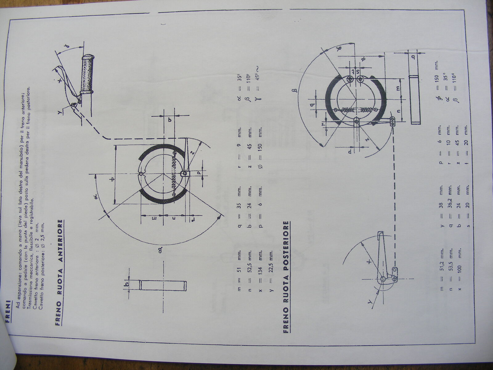

Ich hab mir die "Anleitung" auch mal angeschaut, aber wenn ich die teile nicht vor Augen habe, fehlte mir die Vorstellungskraft
.... hätte sowieso nicht gedacht, dass das mit den Fremdteilen funktioniert, aber lasse mich gerne eines Besseren belehren -
