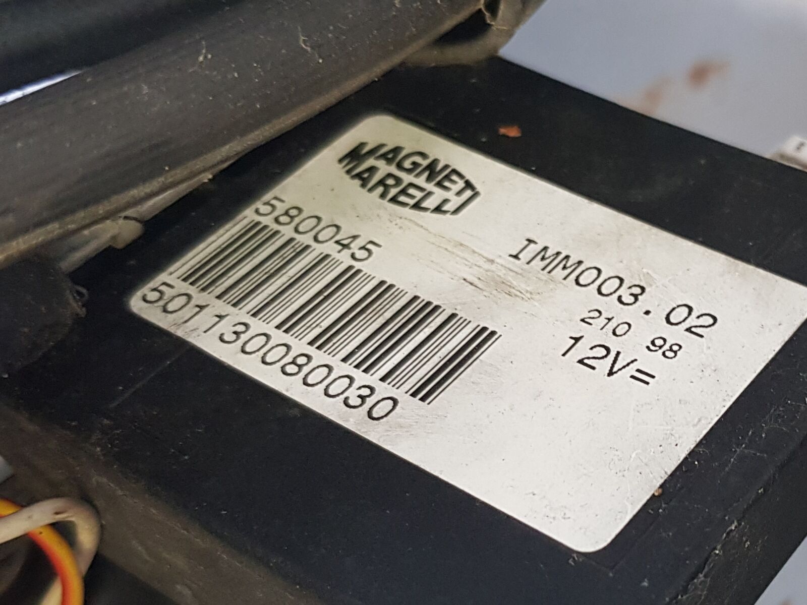

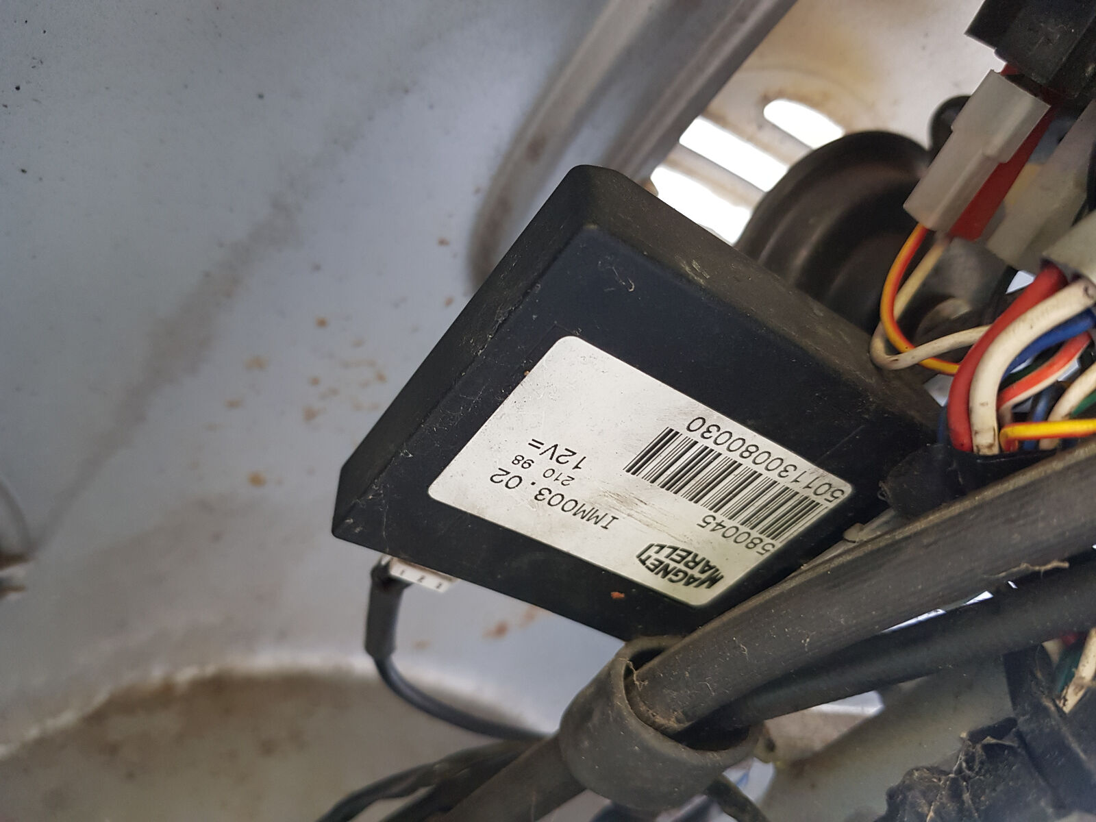

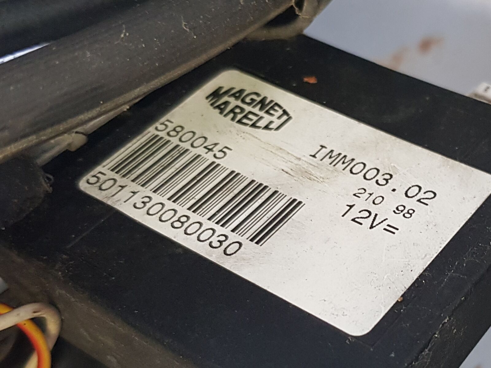

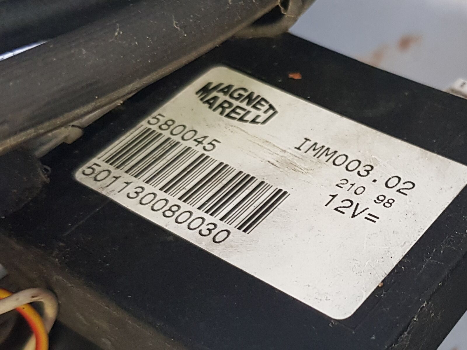

    das sind die zwei Module einmal die cdi und denke das andere ist die Wegfahrsperre???!!

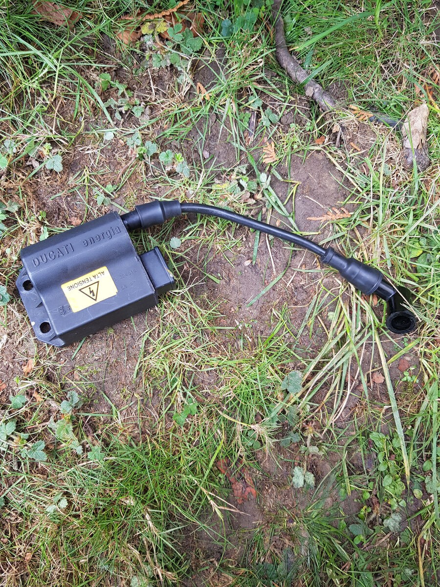

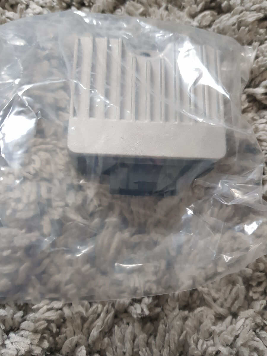

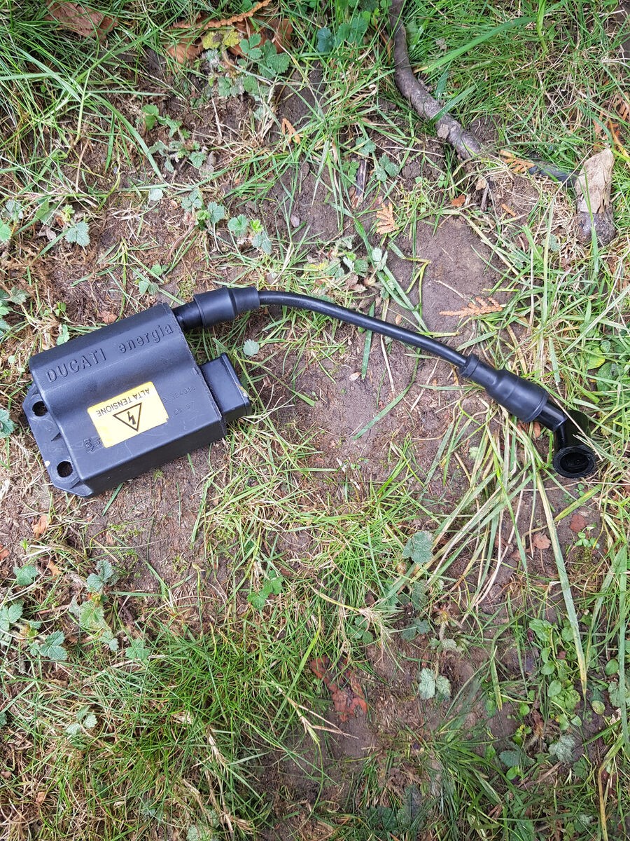

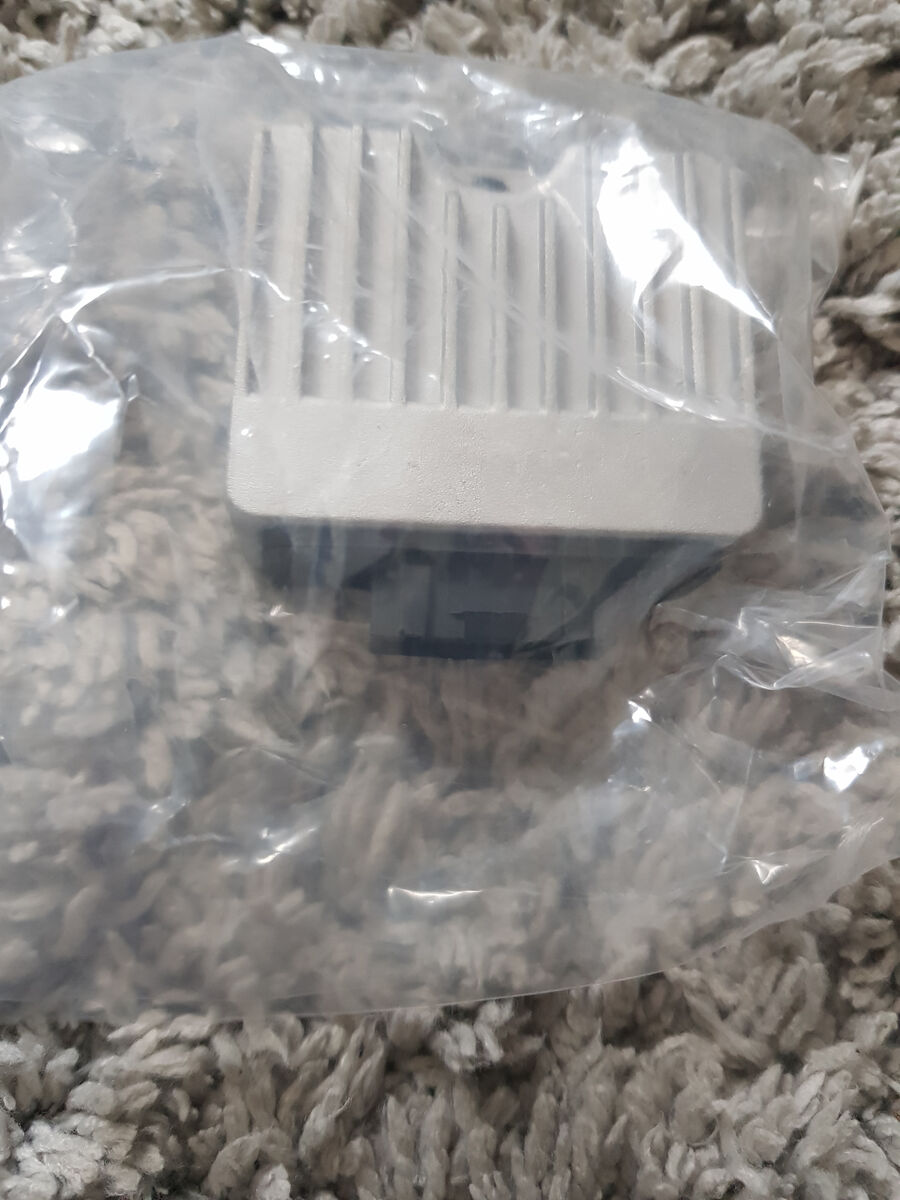

    So die cdi und Spannungsreglar von einer suzuki katana ist bestellt.
    Bin gespannt ob es klappt
  • Torino89
    85
    50n, 50s, ET2,ET4
    • October 30, 2019 at 14:09
    So habe die cdi und denn Spannungsreglar erhalten.
    Nun hab ich mir die Bilder vom Link angeschaut aber ich verstehe die Verkabelung irgend wie trotzdem nicht... hab irgend wie ein Hänger.....
    Wie schließe ich denn Spannungsregler an??? Kommt an dem spanungsreglar die kabel von der dem Modul was hinter dem schloss verbaut ist also das Bild??
    Und wie verkabel ich die Cdi ????

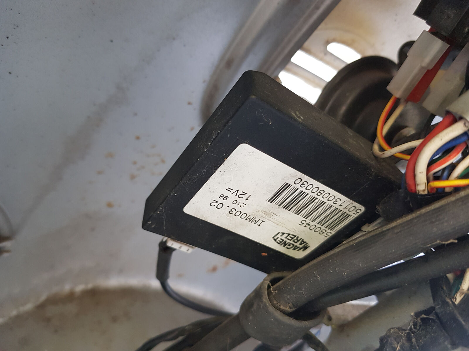

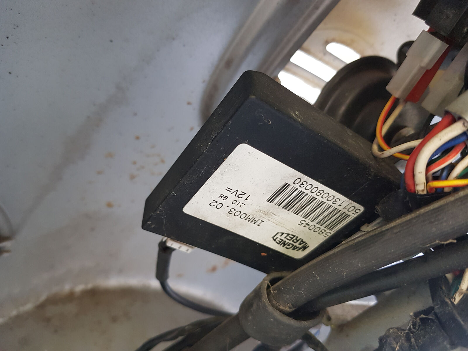

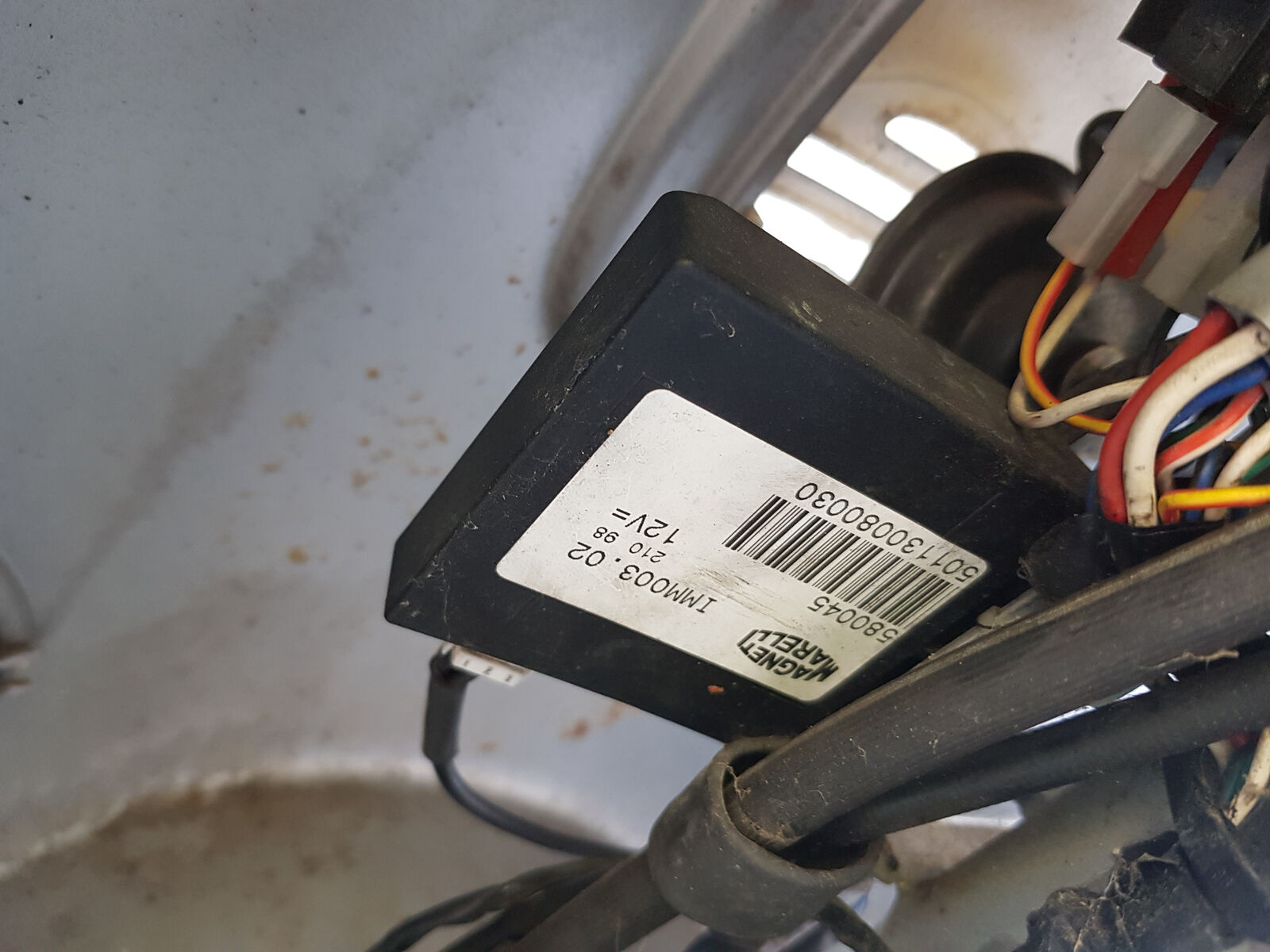

    wo schließe ich denn diesen reglar an
    Weil vorne hinter der Kaskade hab ich ja diesen hier
  • Svensen
    182
    7,277
    1,410
    24937 Flensburg, Deutschland
    Flensburger RC
    • October 30, 2019 at 14:50
    Das Teil vorne ist für die Wegfahrsperre, nicht der Regler !
