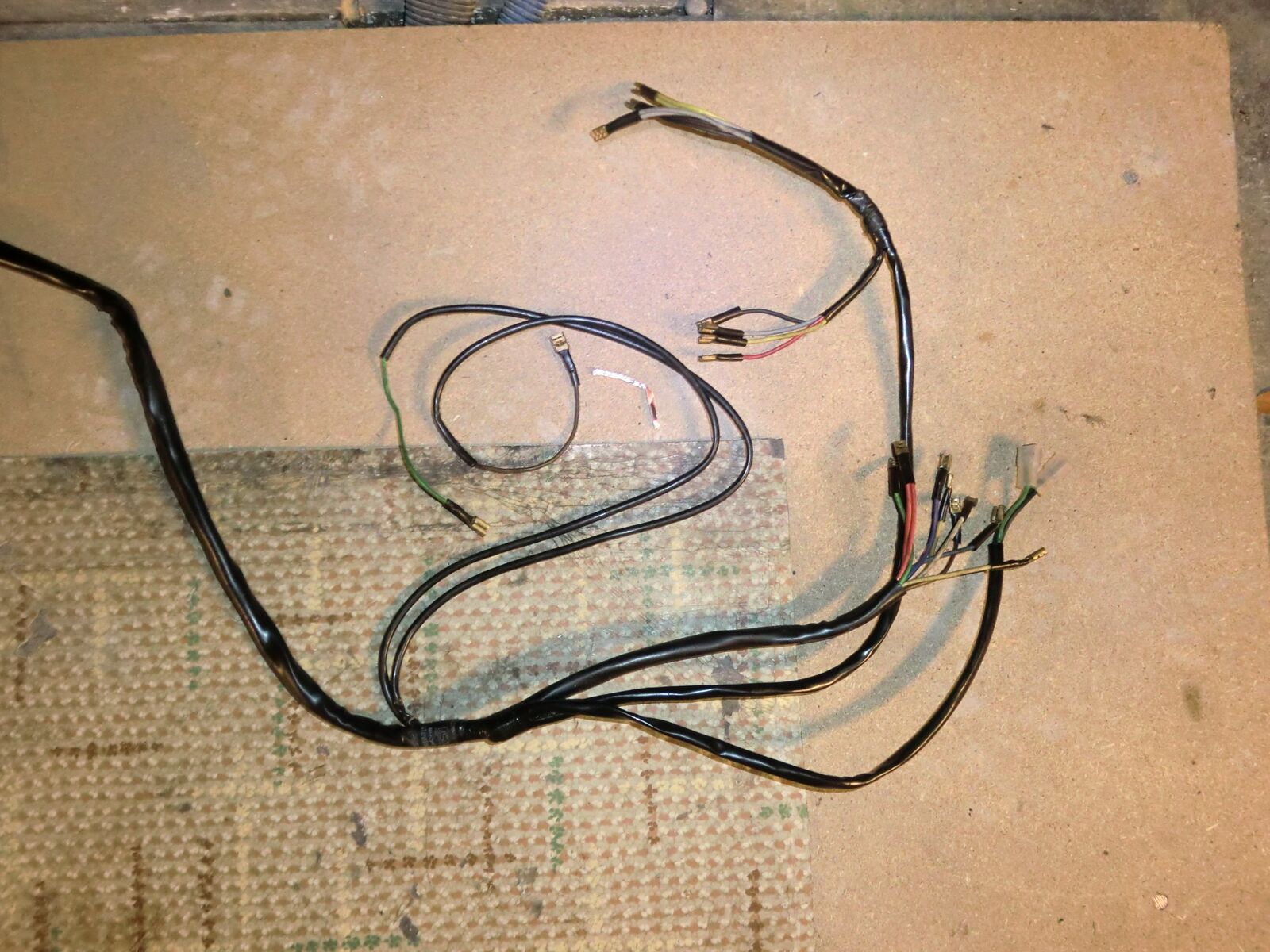

    War ziemlich verbastelt der ganze Kabelbaum.
    Hab aber nen gebrauchten PX alt Baum, den ich jetzt einziehe.

    Ich habe einen Kabelbaum, der verbastelt ist.
    ich brauche einen neuen.
    Jetzt weis ich nicht welchen.

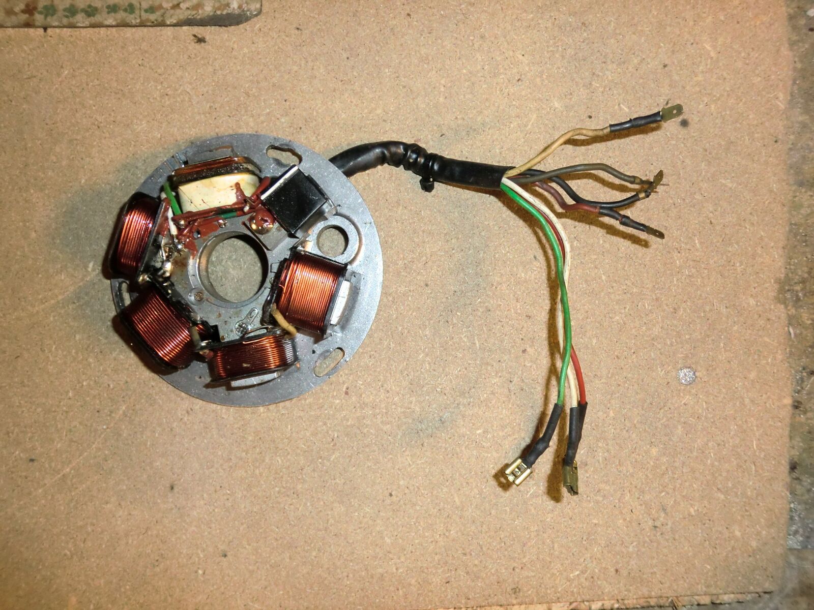

    Meine Px ist Baujahr 81, hat Aussenverschlüsse, Batterie, ein rundes Blinkerrelais mit 2 Polen und einen Gleichrichter (siehe Fotos oben, das sind die vor der Renovierung). Die Zündgrundplatte hat 7 Kabel.
    Wo bekomme ich einen neuen her?
    Ich dachte eigentlich ich hätte einen, jedoch ist der den ich von jemanden gebraucht gekauft habe, auch nicht identisch mit den Resten die ich noch vom Alten habe.

    Und mein Kabelbaum der nicht passt, weil keine Aussenverschlüsse. Wer braucht den? Ist top in Schuss.
    Wo bekommt man denn am besten einen PX alt KBB mit Aussenverschlüssen, oder war der Link vorher schon der beste Tip?
    Anbei noch meine Zündgrundplatte.

    Was genau ist das Problem mit dem Kabelbaum? An der Verschlussart der Backen kann es eigentlich nicht liegen, weil sowohl bei Außen- als auch Innenverschluss die hinteren Blinker Strom über die Hülsen bekommen, in die die Backen im Rahmen eingesteckt werden.

    Ist die ZGP mit meinem PX alt Kabelbaum kompatibel?
