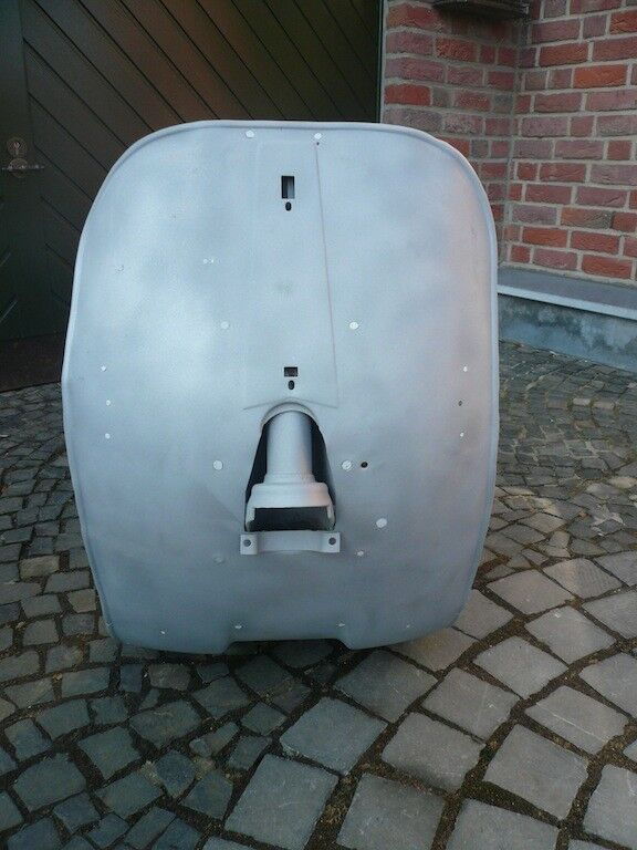

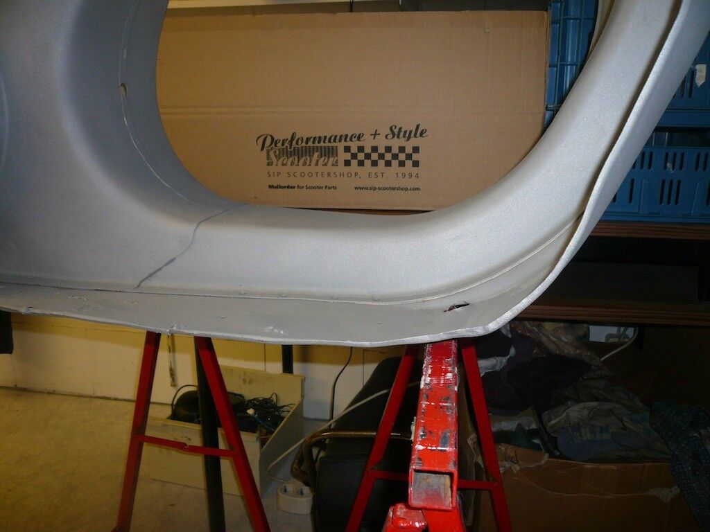

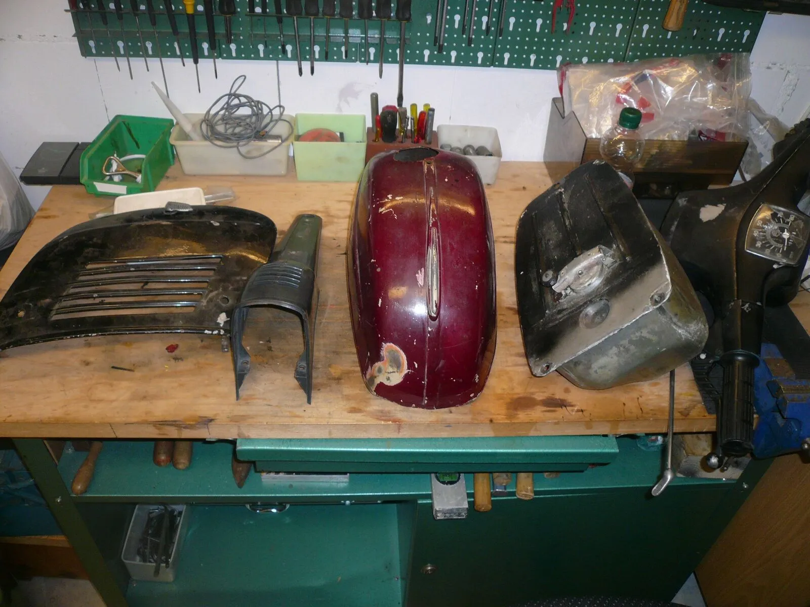

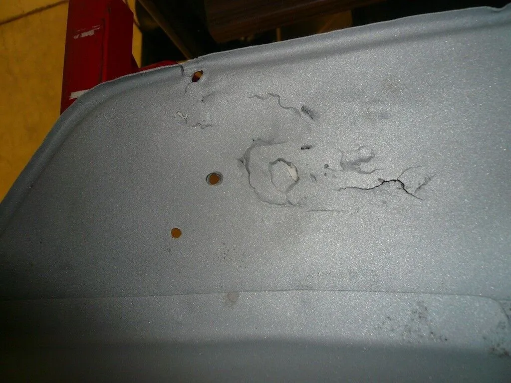

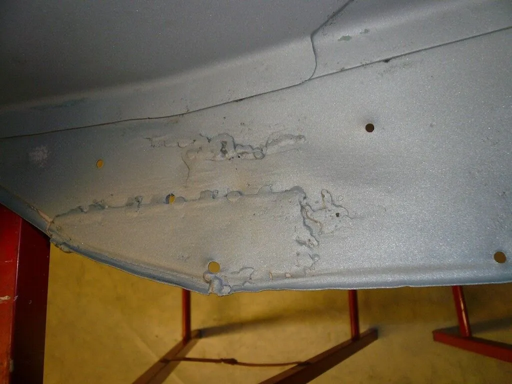

    * Heute habsch den Haufen Metall vom Sandstrahen abgeholt!!!
    => kam nichts schlimeres bei raus als schon befürchtet!

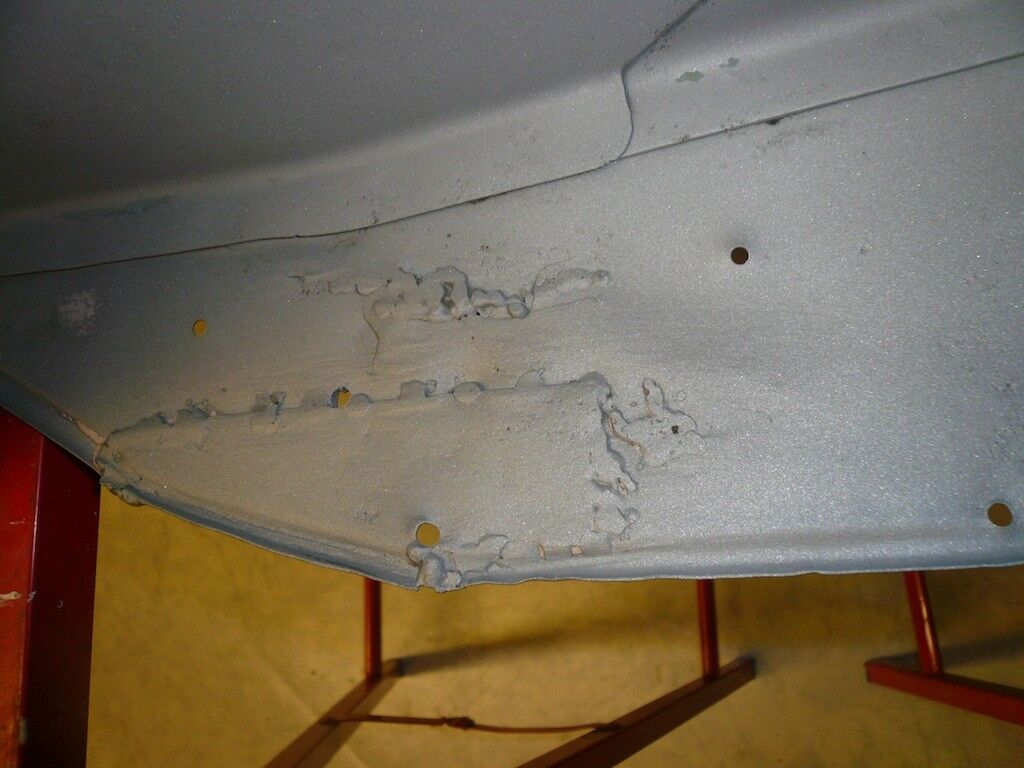

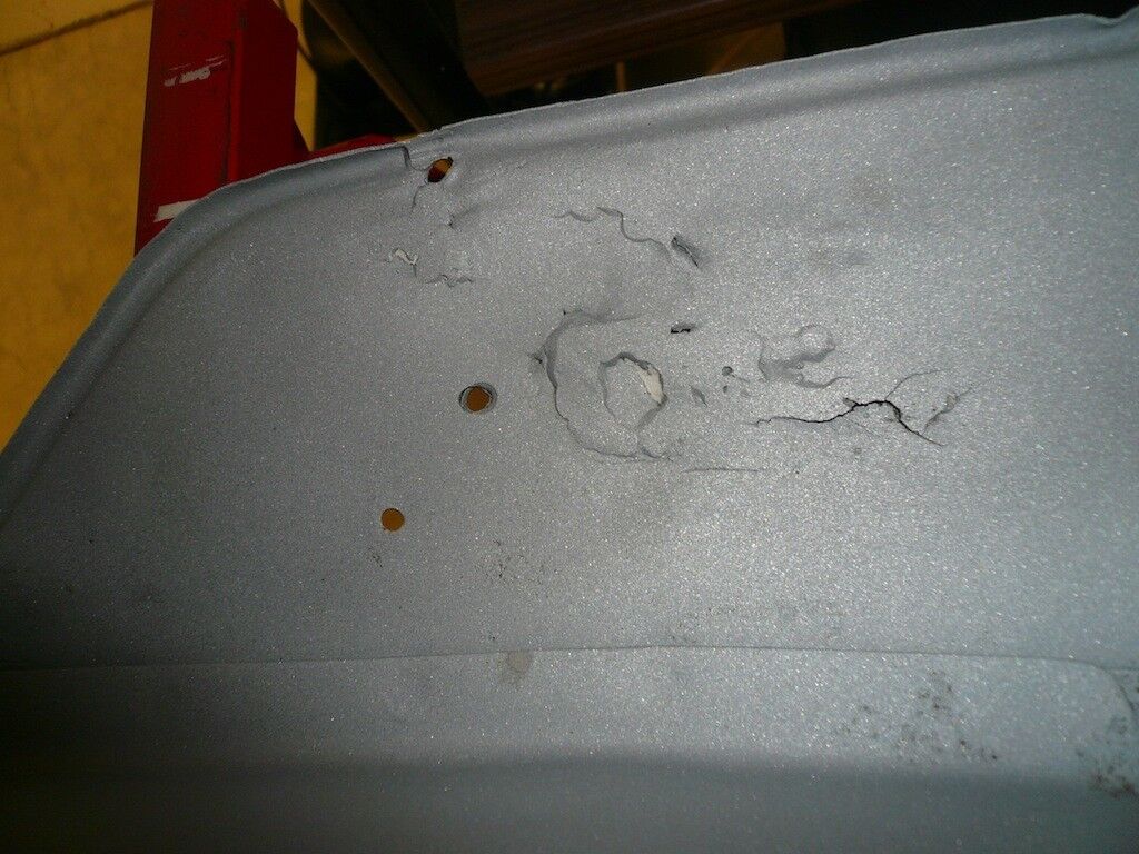

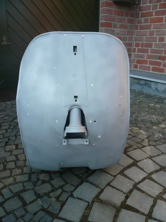

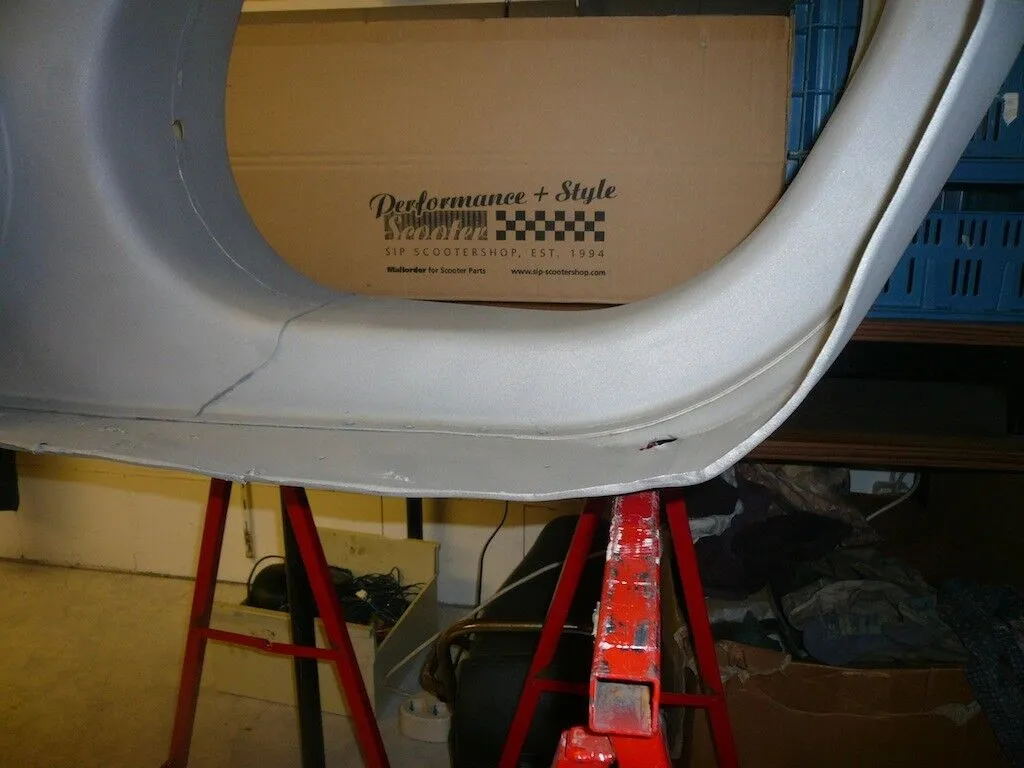

    Also ich denke ich werde auf jeden fall das Trittbrett erneuern (müssen),
    wurde schon arg dran rumgebrutzelt eingerissen und von unten siehts auch nicht gut aus Bereich um die Querstreben stark angerostet!
    Da das Beinschild zerbohrt & verbeult ist und die Sicken(?) eingedrückt sind =>direkt komplett neues Beinschild+Trittbrett?)
    oder ist das wie mit "kanonen auf spatzen schießen" ???

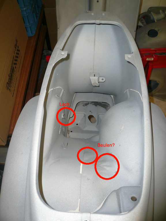

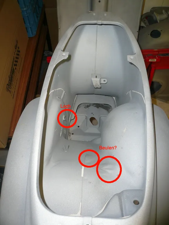

    Woher kommen die "Beulen" im Radhausbereich unterm Tank????
    Gibts was, außerdem dem pott natürlich, das unter die Seitenbacke kommt und ein Loch benötigt????

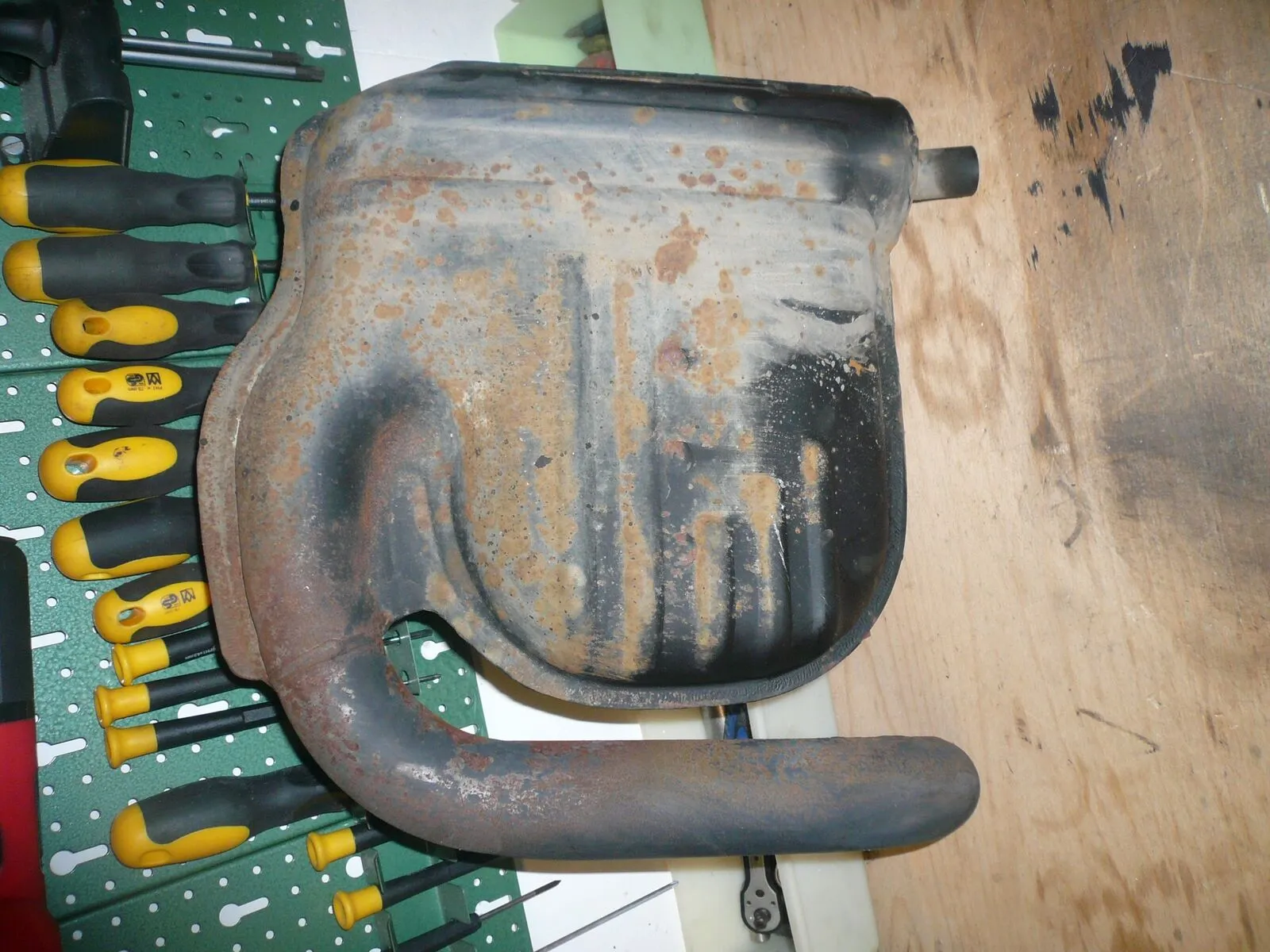

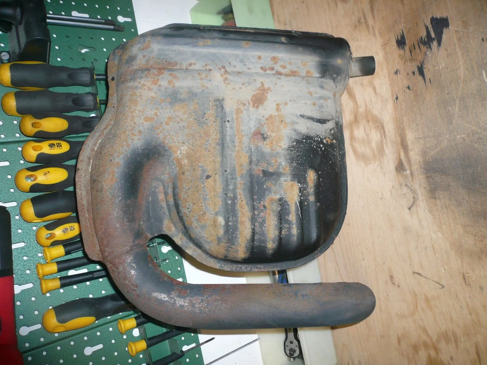

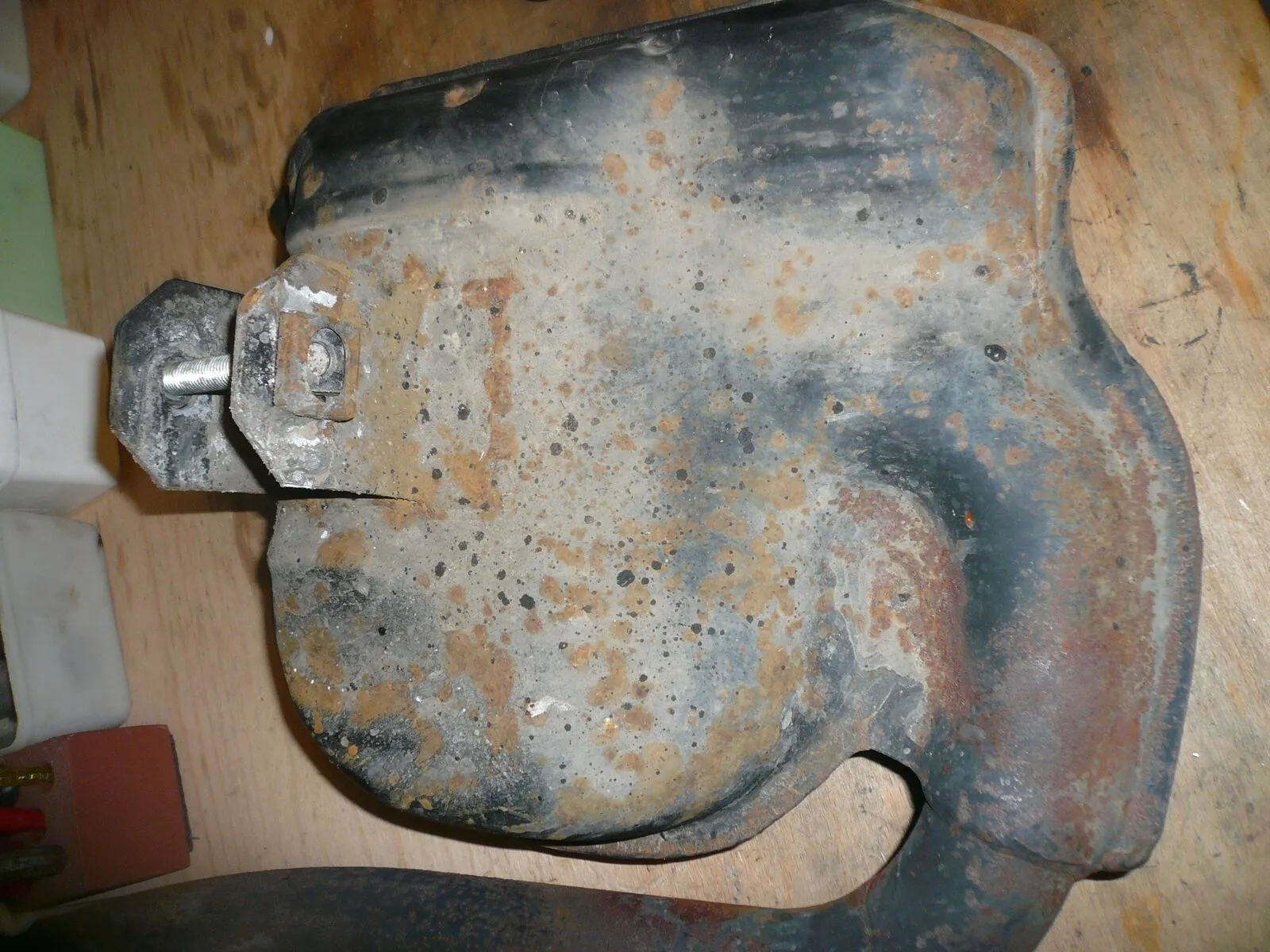

    Naja überraschend eigentlich nicht,
    dass das ding nicht die beste Qualität hat, war mir bewusst,
    nur gibt ja viele Allwetterfahrer und da ich eher das Gegenteil bin 8|
    Dachte ich eigentlich dass der was länger halten müsste/würde....
    Abgesehen davon ist ja einer der wenigen Pötte, die mitm DR 135 harmonieren!
    Naja mal gucken, vielleicht lass ich ihn strahlen+ pulvern, wenn hier aus der umgebung jemand hitzefest pulvern kann!
    vielleicht konservierts ihn ja einßchen und ich hab noch was vom pott xD
    ansonsten zerbröselt er halt... :-1

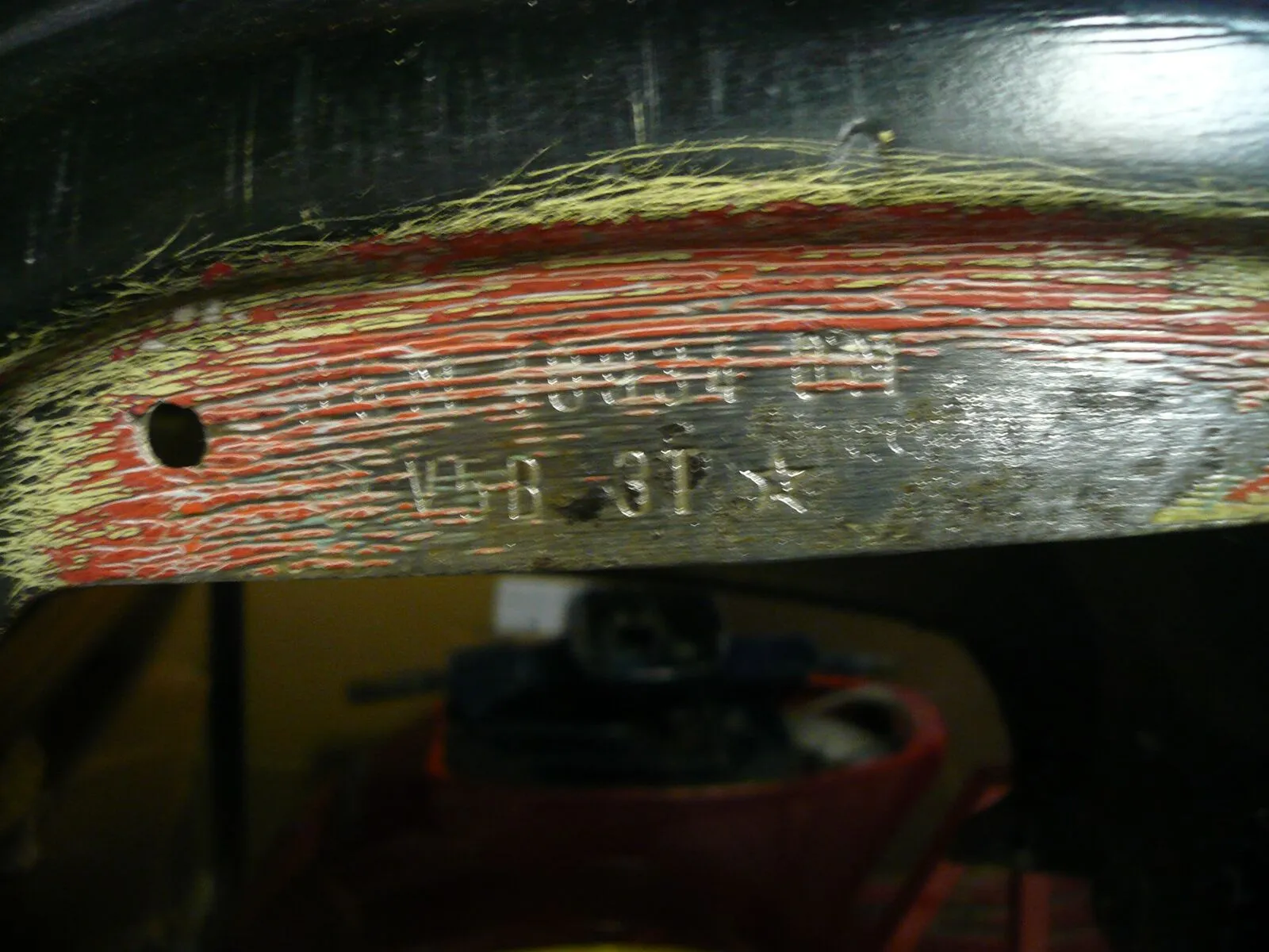

    Jauu ich lass auch nochmal was von mir hören!!
    Es geht weiter :pump:

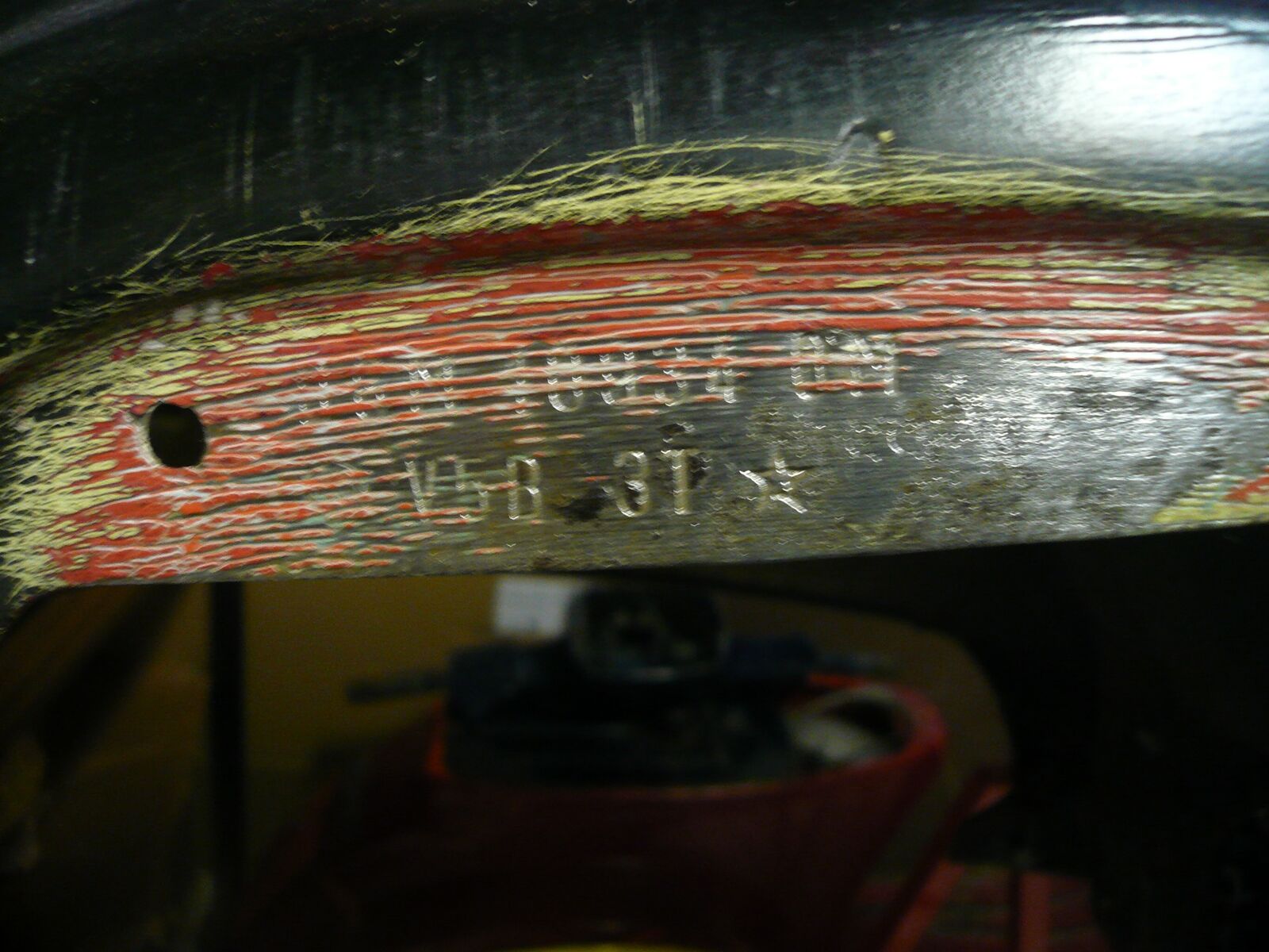

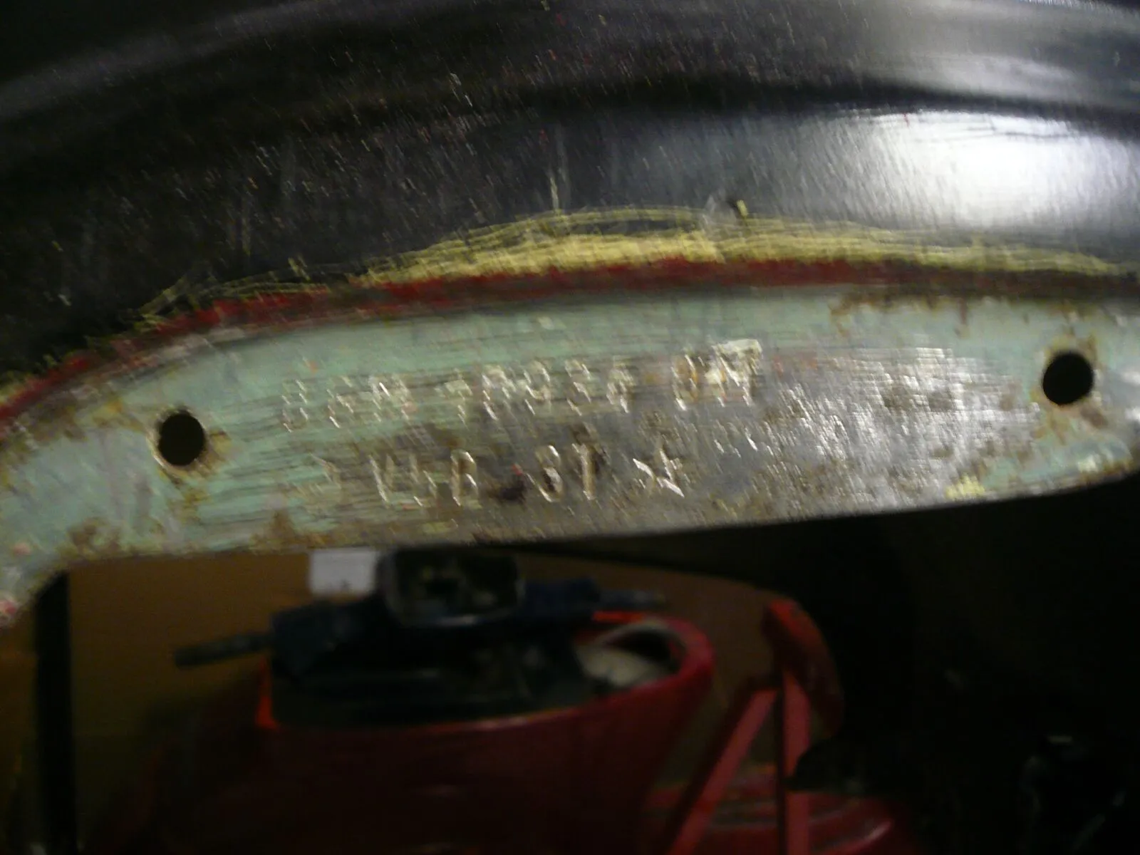

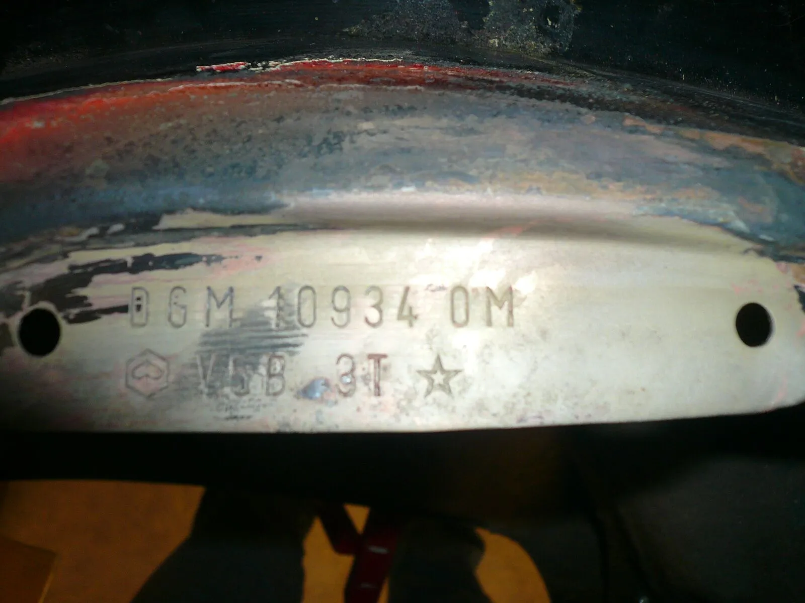

    Nachdem soweit alles mit Papieren und sonstigem Gedöns geklärt ist... kann ich endlich loslegen!!!

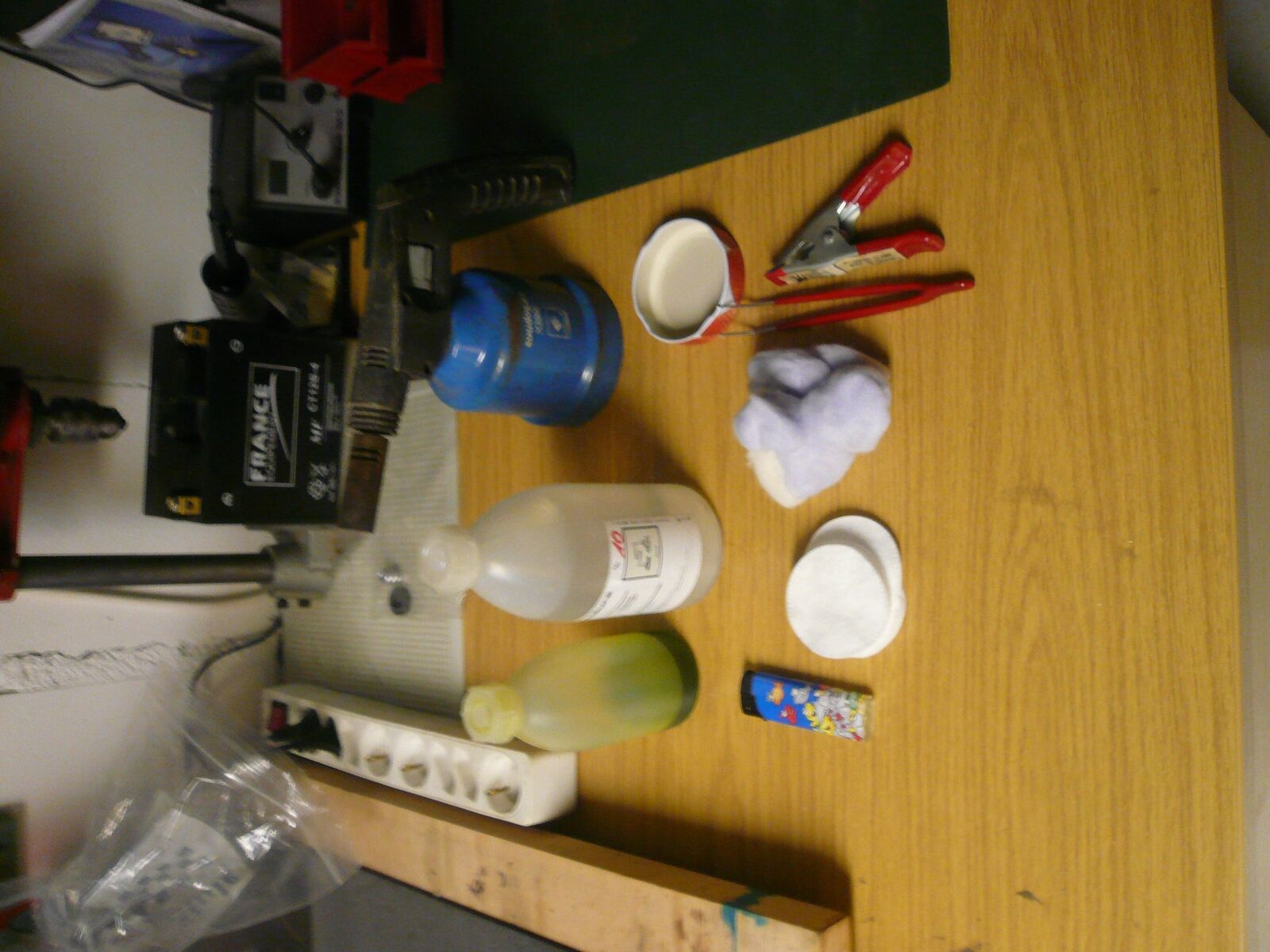

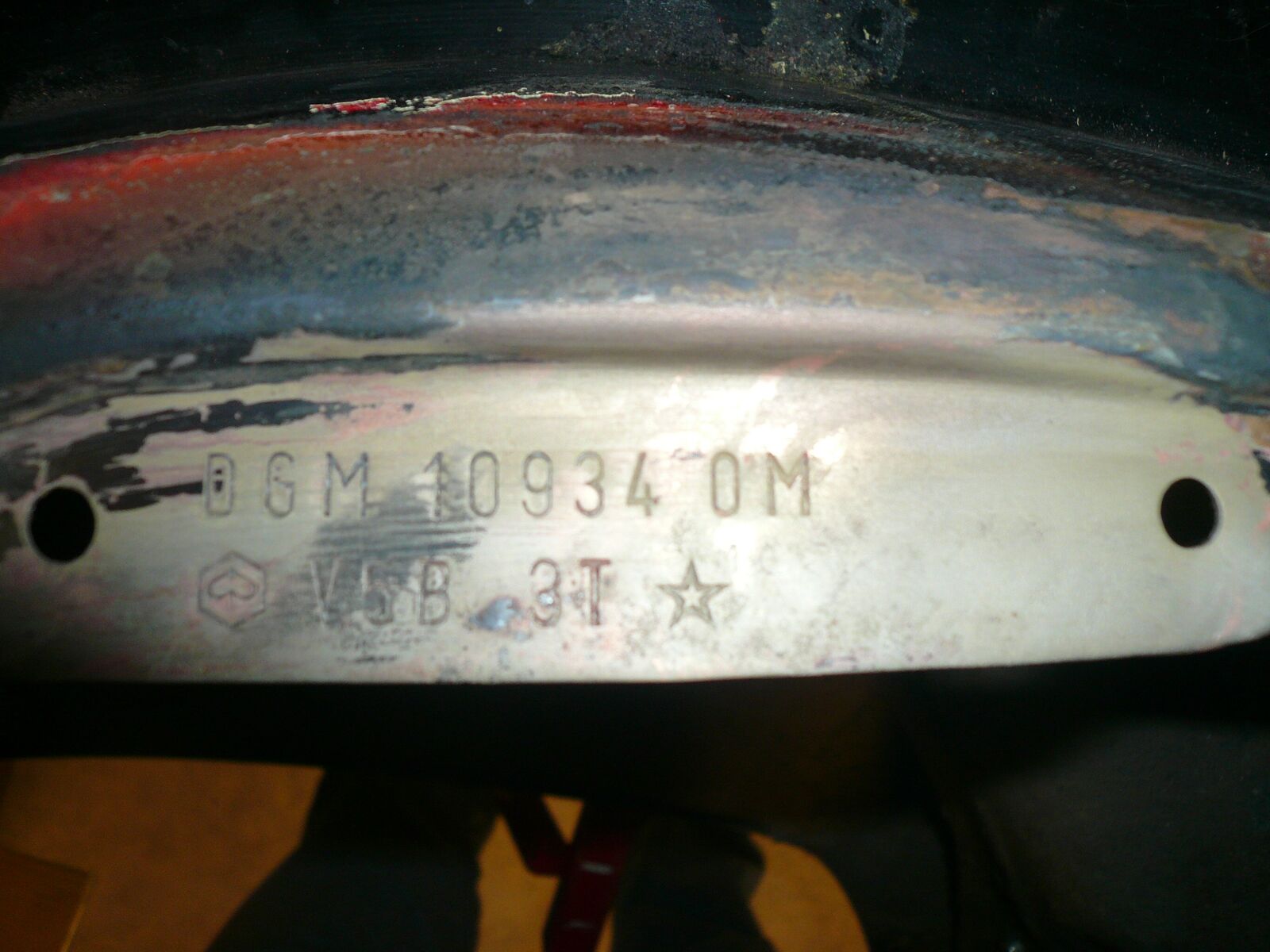

    Hab mich erstmal mit der fryschen Lösung ausm gsf auseinander gesetzt,
    aber außer datt die Bude gestunken hat wie die Pest wars nur ein mäßiger Erfolg!!
    Die Nummer ist immer noch nicht 100% lesbar man kann sie mittlerweile "erahnen" mit viel Wohlwollen!
    Hab mich aber auch nicht getraut alles wegzugschleifen, rostkrater waren noch da... obs da dran gelegen hat???
    Vorher
    O-Lack ???!!!!
    Sülze-Drupp
    Resultat :(
