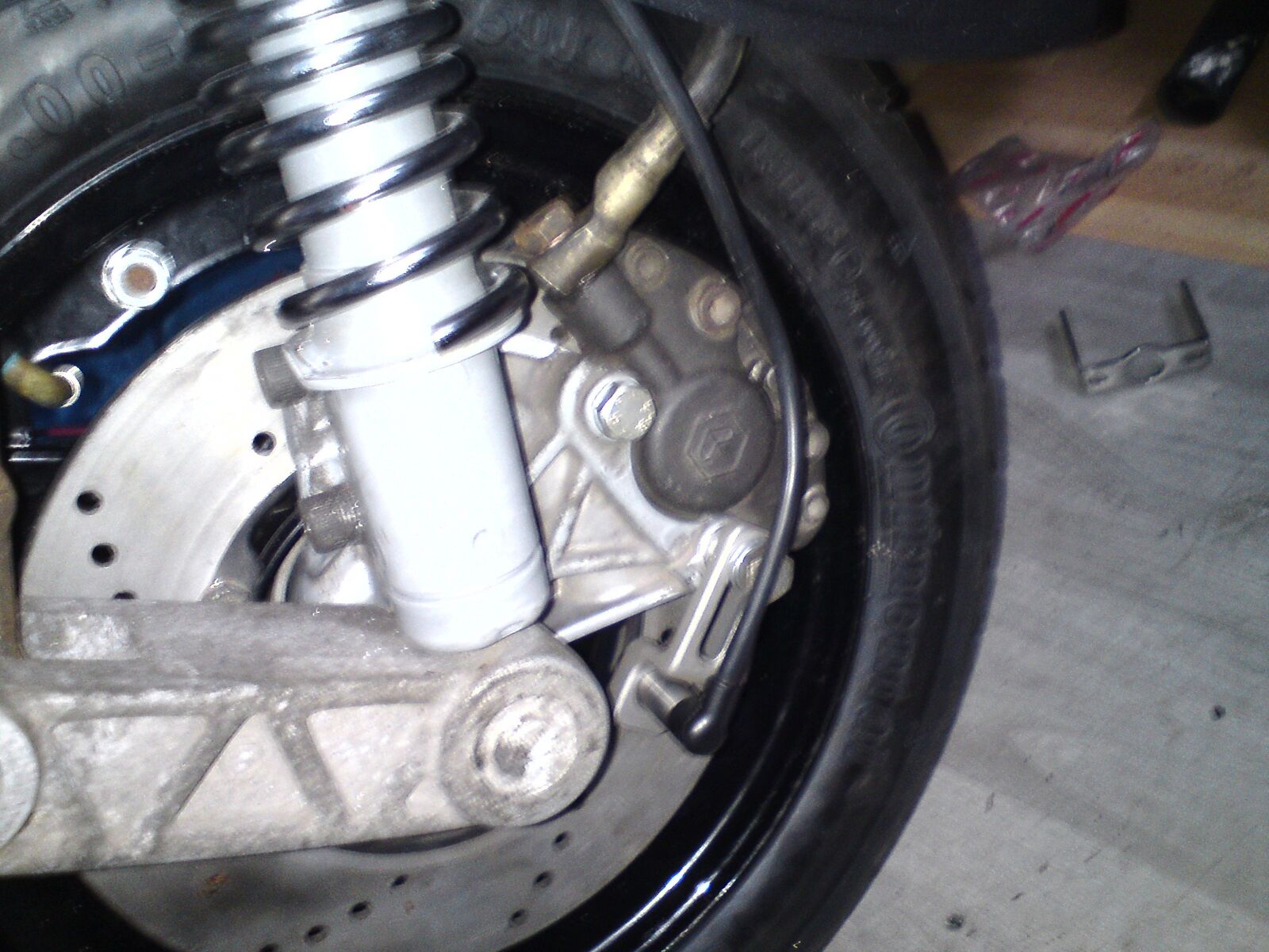

    So am Sonntag die Blinker versenkt, und dne Halterung für den Tachogeber gebaut.
    Weiß jemand zufällig, ob zwischen die komische Schraube(Schlauchaufnahme) am Bremssattel Dichtungen reinkommen?
    Würde jetzt spontan auf 2 Kupferdichtungen tippen. ?(

    Sprichst du von der Hohlschraube???
    wenn ja dann hast du recht da kommen 2 dichtungen rein => schraube/dichtring/fitting/dichtring/Zange oder Pumpe!
    bei mir waren bei der spieglerleitung immer genügend dabei, aber waren klaub ich keine kupfer dichtringe zb farblich nicht

    Ja davon sprech ich, hab mal bei sip geschaut, die bieten Alu Dichtringe dafür an. Mal schauen, ob ich da noch 2 finde in der Werkstatt, danke

    So - langsam sieht das Ding schon wieder nach Roller aus, wenns am Wochenende keine Probleme gibt, sollte dem TüV Besuch nächste Woche nichts im Wege stehen.
    :-2
    Bilders:
    Erstes Bid nur für das Polalein ;)
    Leider fällt der nicht 100%ig mittig sitzende Kotflügel mit Kaskade mehr auf als erhofft(allerdings nur wenn der Kotflügel senkrecht steht)
