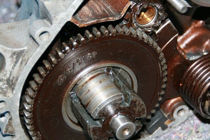

    Hab eben das Getriebe noch mal auseinander genommen aber es scheint nichts zu helfen!
    Auf den Bildern sieht man das nochmal... Was mich nebenbei wundert ist der Abstand zwischen 3. und 4. Gang! Ist das normal das der größer ist als bei den anderen Gängen? Die Klaue sitzt wenn ich es so mache aber bei jedem Gang komplett bündig!
    Wenn ich jetzt Übermaß-Ringe bestelle, hau ich die jetzt einfach auf die anderen drauf oder wie werden die eingesetzt?

    Ich werd das Getriebe wohl gleich nochmal auseinanderbauen und schauen, wo der Fehler liegt. Hab mich schon gewundert wie der Leerlauf zustande kommt wenn zwischen 1 und 2 Gang kein Abstand ist :-1

    ich habe gestern das Getriebe zusammengebaut und dabei ist mir aufgefallen, dass da gut 1-2mm Spiel ist! Habe das nach der Anleitung zusammengebaut und auch bei SIP nochmal die Explosionszeichnung studiert und habe wirklich keinen Fehler gemacht!!! Ist das normal??
