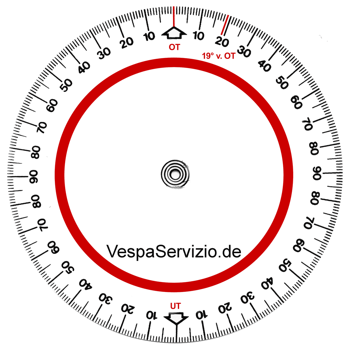

Das ist doch ganz einfach. Das Polrad wir mit dem Keil in einer Position gehalten. Die Verstellemöglichkeit der Grundplatte ist so groß, das die in beiden Richtungen vollkommen ausreicht.
Der obere Totpunkt wird mit aufgesetztem Polrad ermittelt, und auf dem Lüfterrad und auf dem Abdeckblech eine Markierung angebracht. Dann wir, mittels der [lexicon='Gradscheibe',''][/lexicon], die gewünsche Vorzündung auf dem Polrad ebenfalls markiert. Dann kann man, mit der Stroboskoplampe, bei laufendem Motorsehe, wo der aktuelle [lexicon='ZZP',''][/lexicon] liegt. Dur verstellen der Grundplatte kann man dann den [lexicon='ZZP',''][/lexicon] verstellen. Bei der XL2 ist diese Markierung im übrigen ab Werk vorhanden.
Um Disskusionen vor zu beugen, ich weiß das die nicht sehr genau ist, und wer das letzte Zehntel an Leistung aus dem Motor quwetschen möcht, muss mit OT und der [lexicon='Gradscheibe',''][/lexicon] arbeiten.

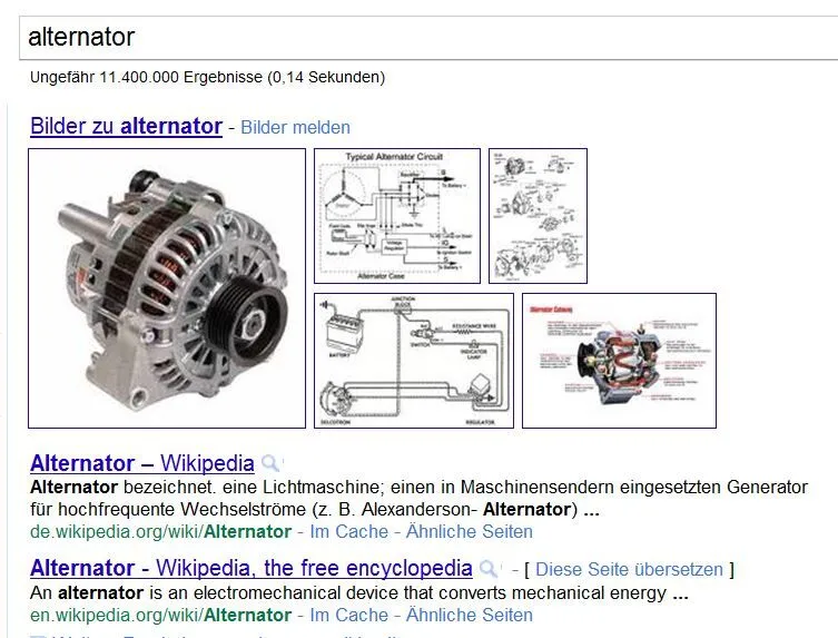

Ich sehe da keinen Unterschied, ob da nun A A steht, für Alternator, oder GG für Generator. Das ist doch nur ein anderer Name für das gleiche Kind. Oben hatte ich schon geschrieben das es gleichgültig ist wo die Spannungsregelung steckt. Du stehst in dem Irrtum das die hohe Spannung in den Regeler hinein geht, und die geregelte Spannung heraus kommt. Das stimmt so aber nicht.
