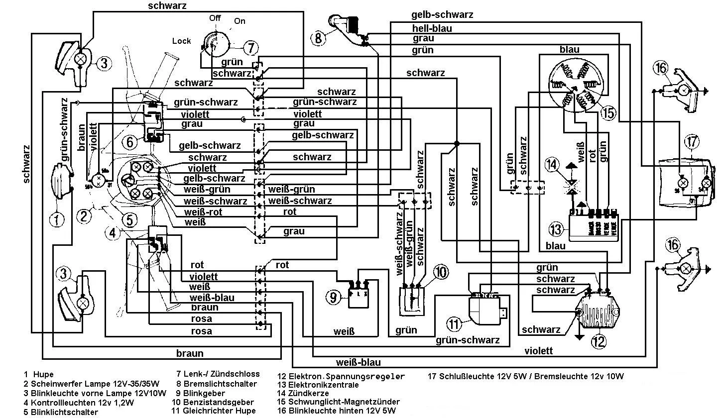

Hallo, das grüne Kabel, ich gehe mal davon aus, dass Du den Anschluss an der CDI meinst, ist mit nichten das KILLKABEL. Über dieses Kabel wird der Strom vom Generator für die Zündung geliefert. Wenn man das abzieht, geht natürlich nichts mehr. Das Killkabel, auch grün geht vom Zündschloss über den runden Verbindungsstecker in die Lichtmaschine, und ist da an der Plusseite der Spule für den Zündstrom angelötet. Die zweite Seite dieser Spule ist auf Masse angeschlossen. Der trick, wenn das Killkabel keine Verbindung zu Masse hat, Zündschloss auf "ON" produtiert diese Spule Strom. Wenn aber beide Seiten der Spule auf Masse liegen, ist die kurzgeschlossen und produziert keinen Strom = Motor aus. Der zweite grüne Anschluss an der CDI bleibt frei, weil die CDI auch für andere Fahrzeuge genutzt wird, welche eine andere Killschaltung haben. Da geht die Killleitung direkt zur CDI. Wenn Du auf den [lexicon='Schaltplan',''][/lexicon] schaust kannst Du das leicht verfolgen. Zündschloss (7) grün über einen Steckpunkt (Steckverbindung unter der Kaskade) zu dem zweiten Stecker (rund Verbindungsstecker) zur Lichtmaschine (15). An der gleichen Stelle geht das grüne Kabel für den Zündstrom ab, nach unten zur CDI (13). Wenn sich bei Dir nichts tut, hast Du das schon mal durchgemessen?
Das ist so nicht zu sagen, denn die Schnarre spielt da auch noch mit. Vom Punkt 4 des Schalters geht ja eine weiße Leitung zu der Schnarre, die zweite Leitung, rot, geht zurück zu Punkt 8 des Schalters und von da weiter (rot) zum Klemmkasten und zur Lima. Das ganze ist eine komplexe Geschichte. Geht die Schnarre noch? Oder ist diese durch eine Hupe ersetzt worden?
Ja das Rücklicht hängt damit zusammen. Wenn die Spule im Kreis mit dem linken Bein an Masse hängt, erzeugt diese mit der unteren Senkrechten den Lichtstrom. der geht über die dünne grüne Linie zum Rücklicht und über die dicke Grüne nach vorne zum Schalter.
