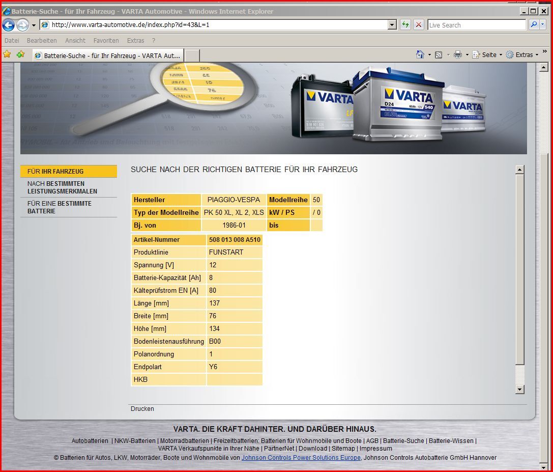

    12,4 hört sich recht dünn an, eine gute Batterie liegt bei 13,5 Volt. Steck mal ein Starthilfekabel drauf und verbinde das mit einer Autobatterie. Was für eine Batterie ist drin? ist die vielleicht ein bisschen schwach auf der Brust? Hier mal die richtige.

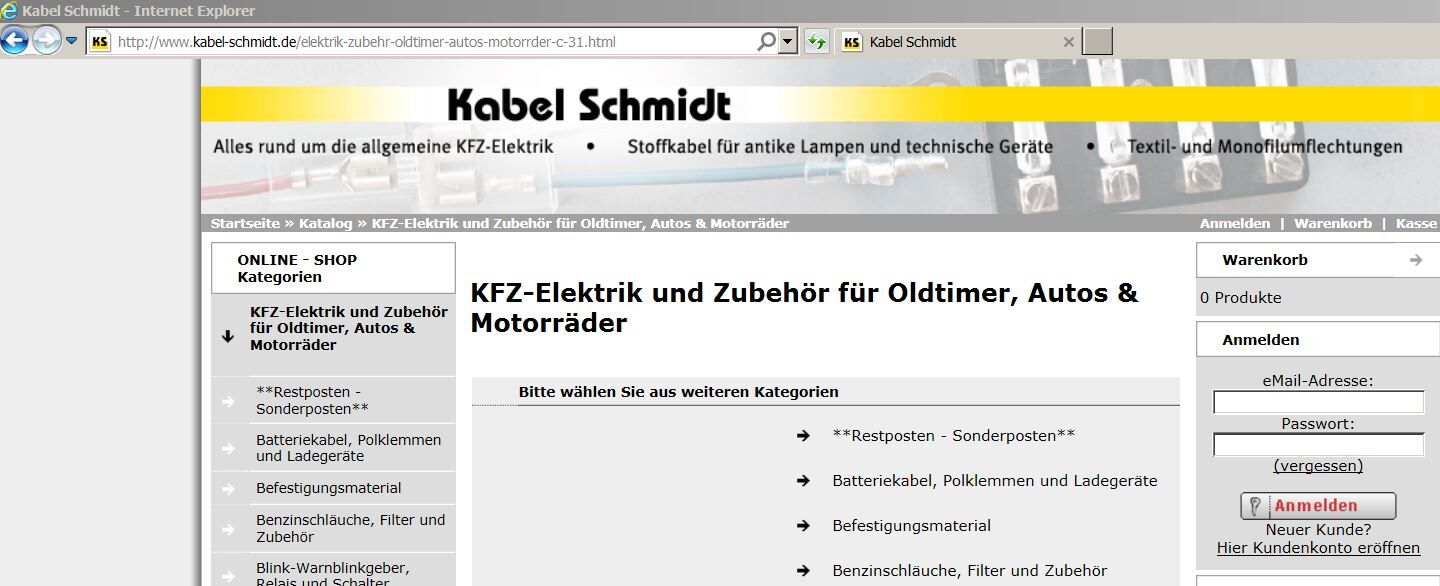

    Gute Frage warum die durchgebrannt ist. Wenn das eine selbstregelnde Lima ist müssen beide Birnen drin sein, wenn das ne geregelte 12 Volt ist, spielt das keine Rolle da die Spannung OHNE Spannungsregler über 30 Volt ansteigt. Da geht jede Birne kaputt. Kabel und die Kabelschuhe etc. bekommst Du da.

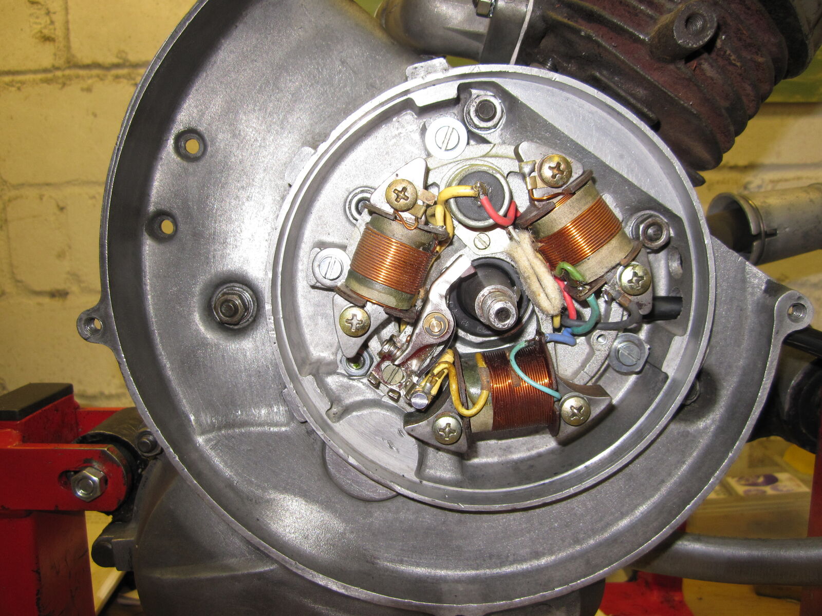

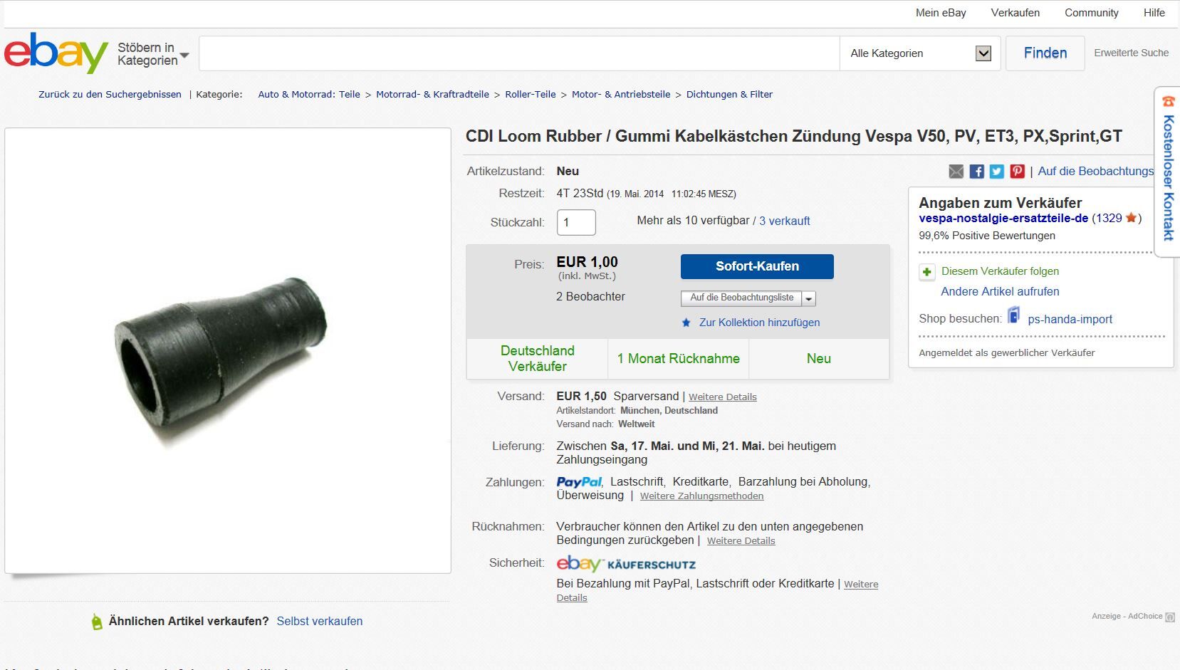

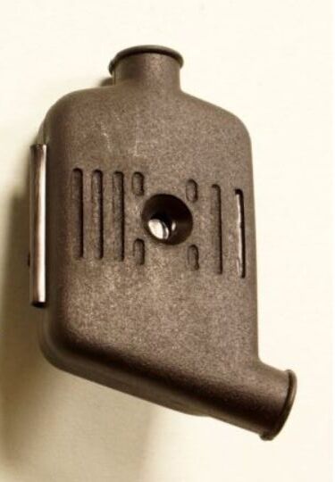

    So noch ein mal, auf dem letzten Bild scheinen drei Kabel von der ZGP zu kommen, das würde heißen 12 Volt 4 Blinker. Dann sollte auf der linken Seite auch eine Klappe sein, wo der Spannungsregler und das Blinkrelais sitzt. Aber BILD der Zündgrundplatte posten. An der Elektrik hat sich wohl einer ausgetobt, der weder von KFZ noch von 230 Volt Elektrik eine Ahnung hat. Die verbauten Stecker werden durch ihre Farbe einem bestimmten Kabelquerschnitt zugeordnet, darum kann es nicht sein, dass gelbe rote und blaue Stecker verbaut wurden. Die Verbindung Lima zur Vespa werden über ein Kabelkästchen hergestellt mit gesteckten Kontakten und Gummitüllen oben und unten. Und schlußendlich sollten nur diese Kabelverbinder verwendet werden.

    Nein das konntest Du nicht, denn was fehlt ist ein Bild der Zündgrundplatte oder Lichtmaschine. Sieht die etwa so aus? Wie viele Kabel mit welcher Farbe sind im Kabelverbinder?
