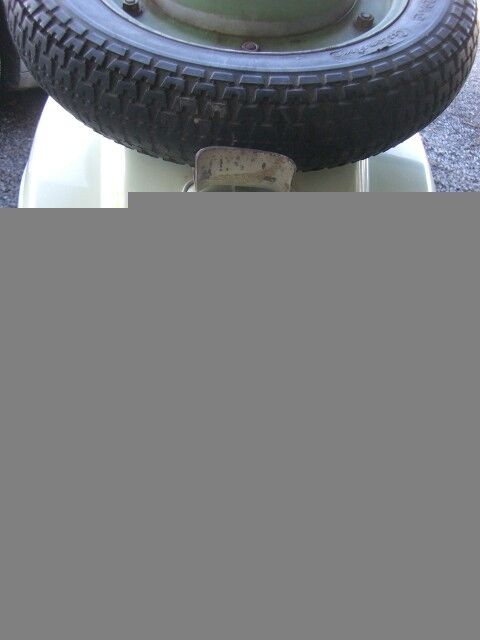

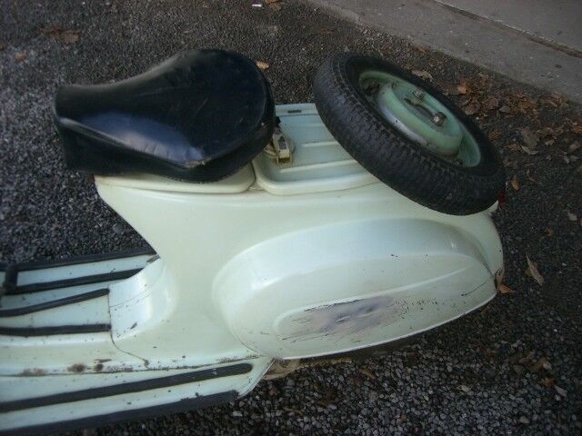

könnte einer leicht modifizierte halterung einer hoffman sein!!??
oder ist der selbst gebastelt??? wenn den jemand hat dan her damit;)
