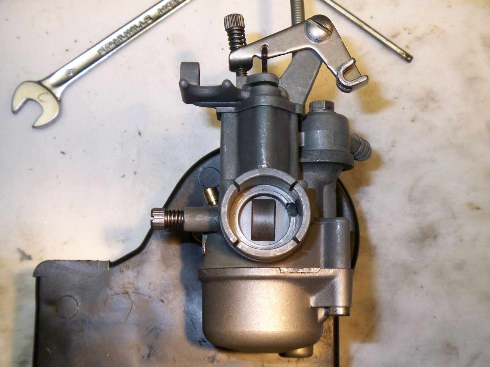

    Ich habe meine V50 Special ja teilrestauriert.
    Am Motor wurde folgendes gemacht:
    75DR Zylinder (richtig rum eingebaut und neuen Dichtung am Zylinder)
    Neue Zündkerze
    Dichtung am ASS erneuert
    Gummiansaugbalken neu
    Neue Hülse + Filz am Ansaugstutzen
    Vergaser gereinigt, neu abgedichtet
    Hauptdüse von 70 auf 76 gewechselt
    Tank gereinigt
    Benzinhahn erneuert
    Neuer Benzinfilter im Vergaser
    Neuer Benzinschlauch
    Das ganze habe ich im Keller meines Dad´s gemacht und somit noch keine Probefahrt absolviert. Der Motor sprang nach der restauration auch sofort an. Jetzt habe ich es noch 2 mal versucht und habe echt Probleme das Ding wieder anzubekommen.
    Beim 2. Versuch habe ich die kerze rausgedreht und trockengelegt. Danach ging es einigermassen, jedoch gab es eine große Rauchwolke aus dem Auspuff. Deswegen der verdacht das die Kiste zu fett läuft.
    Ich vermute, die Kiste säuft irgendwie ab. Kann es sein das die HD zu groß ist und deswegen der Motor nicht anspringt? ND ist original....
    Der Vergaser ist natürlich noch nicht richtig eingestellt (Gemsichschraube 1,5 Umdrehungen raus). Luftschraube leicht geöffnet. Kann es auch daran liegen??
    Mit dem anschieben wird der Motor bestimmt zünden, jedoch geht das im Keller schlecht.
    Bevor ich das Ding aus dem Keller hochtrage, wollte ich wissen ob das auch an einer zu großen HD liegen kann. Oder wie äußert sich das wenn die HD zu groß ist?? Kann der Motor dann schlecht anspringen??
    Ich habe noch andere HD da, deswegen frage ich.

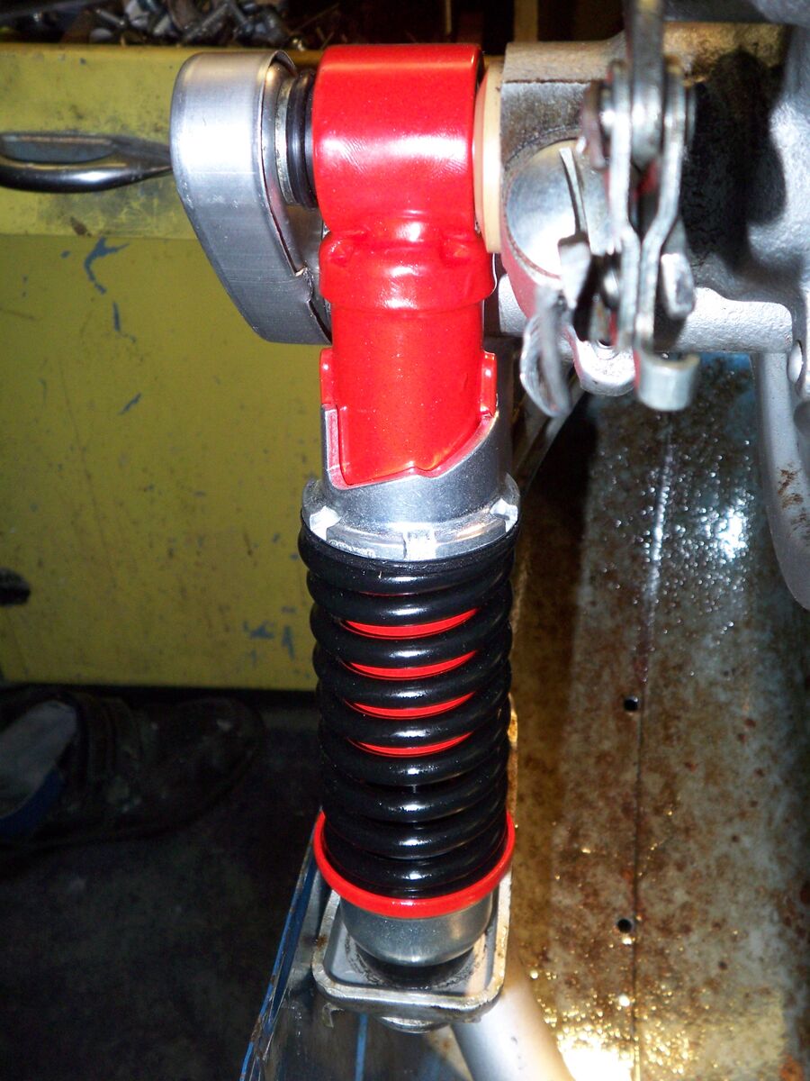

    Zitat von Duffman
    Ah - okay klatschen-)
    Welche Dämpfer sind denn wirklich zu empfehlen und bezahlbar?
    Man liest viel positives von den Sebac bzw. RMS Dämpfern. Gibt es für die V50 vorne + hinten. Kosten ca. 45 Eur pro stück und sind 3 fach Härteverstellbar.
    Ich selber habe diese verbaut und sie passen ohne Probleme.
    Sie sind wesentlich besser als die orig Dämpfer und die qualität ist auch super 2-)
    Ihh würde sie wieder verbauen. Die V50 Gabel taucht lange nicht mehr so ein wie mit den originalen.

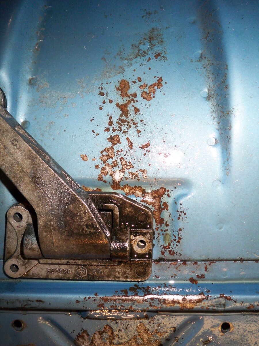

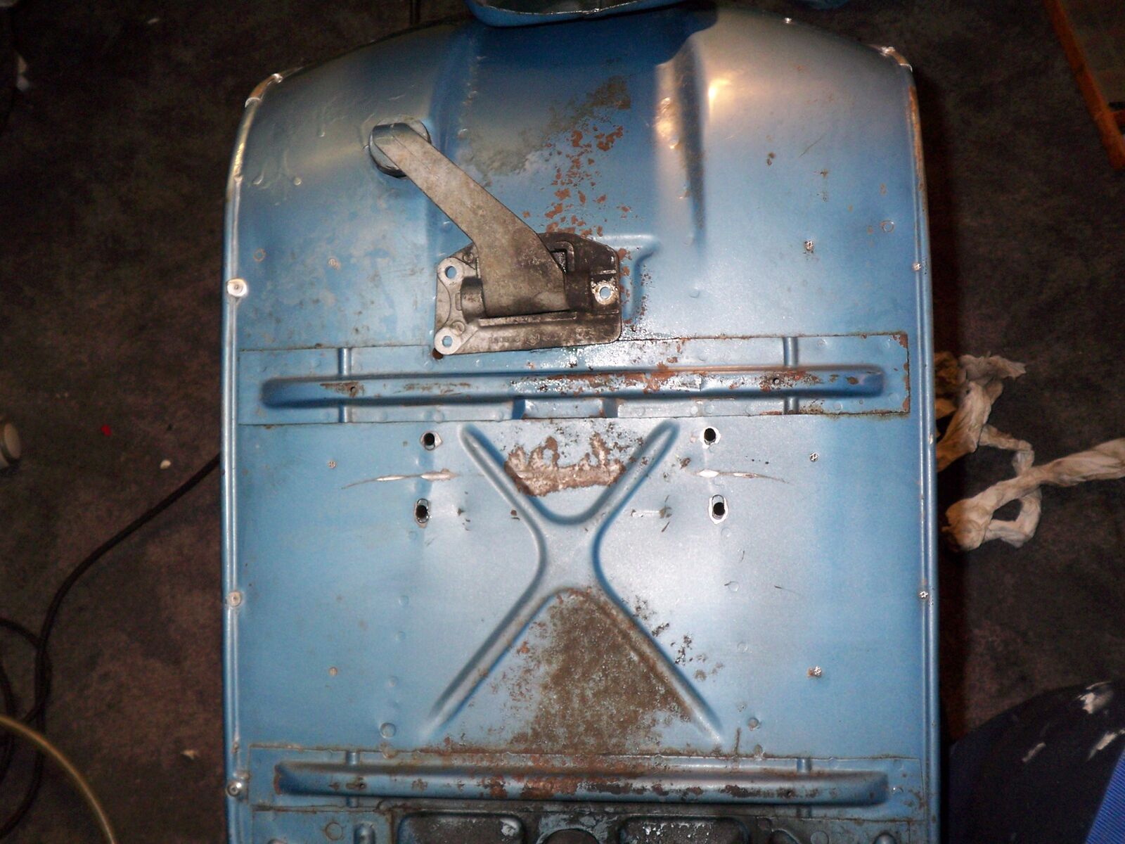

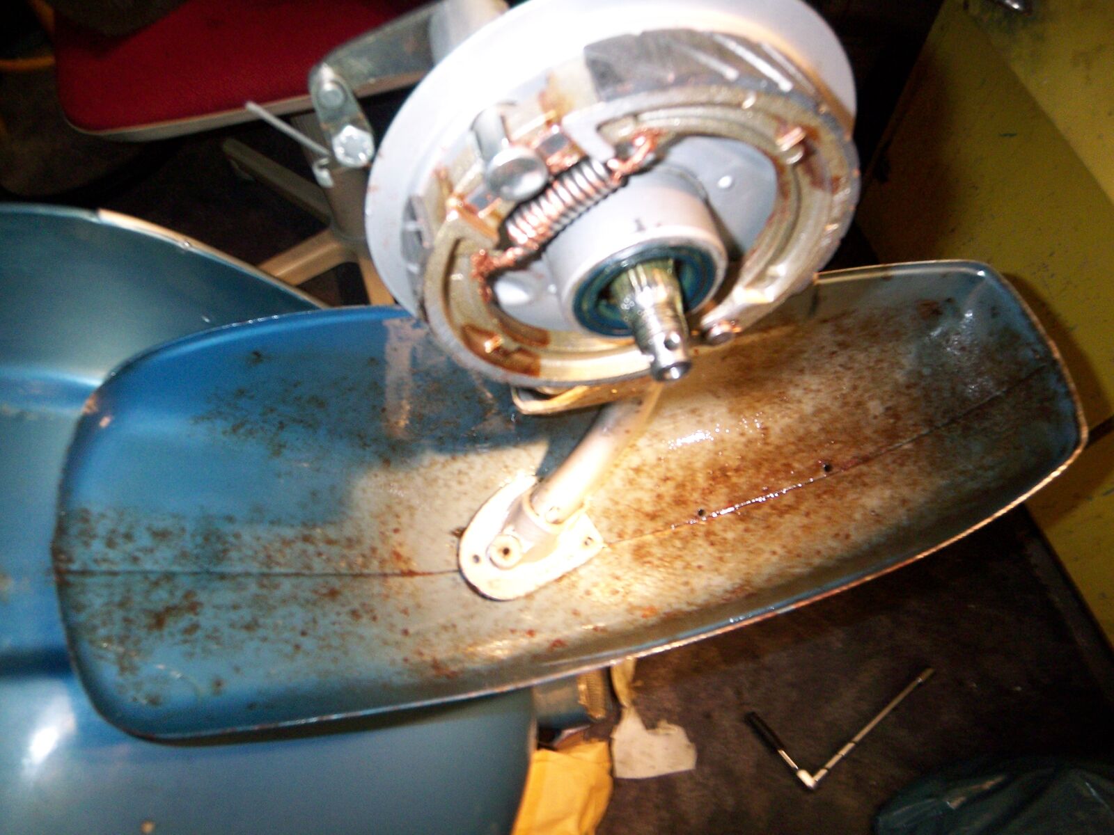

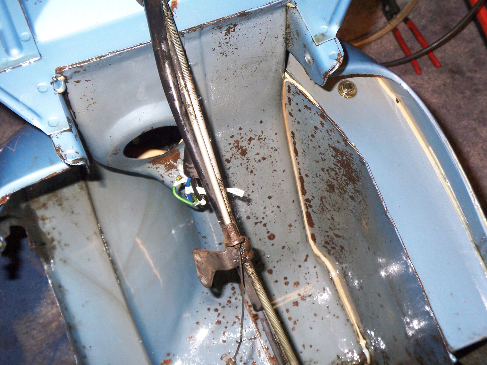

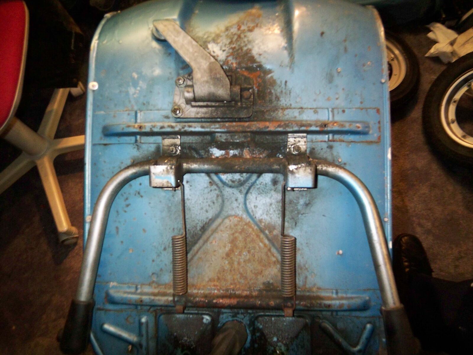

    Das Öl ist bei der Verarbeitung recht flüssig und dringt überall ein wie Kriechöl. Nach 24 std. härtet es aus. Nach ca. 48 stunden ist es hart wie Klarlack!
    Logo, es sieht nicht schön aus aber der Flugrost an meiner Vespa ist nur von innen.
    Von aussen ist kein rost zu sehen und überall Originallack vorhanden. Deswegen war dieses Owatrolöl genau das richtige für mich.
    Überlackieren sollte man es nicht. Von zeit zu zeit sollte man den Schutzfilm kontrollieren und bei gelben verfärbungen nachbehandeln. Wenn lack drüber ist, geht das ja nicht mehr....
    Mich stört es nicht das man den Flugrost sieht. Ist ja nur sichtbar wenn die Vespe auf dem Kopf steht :thumbup:

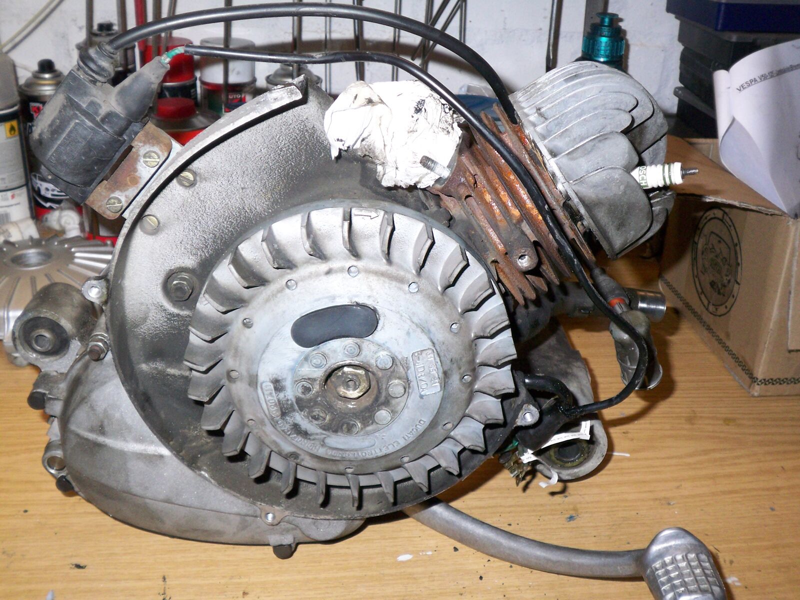

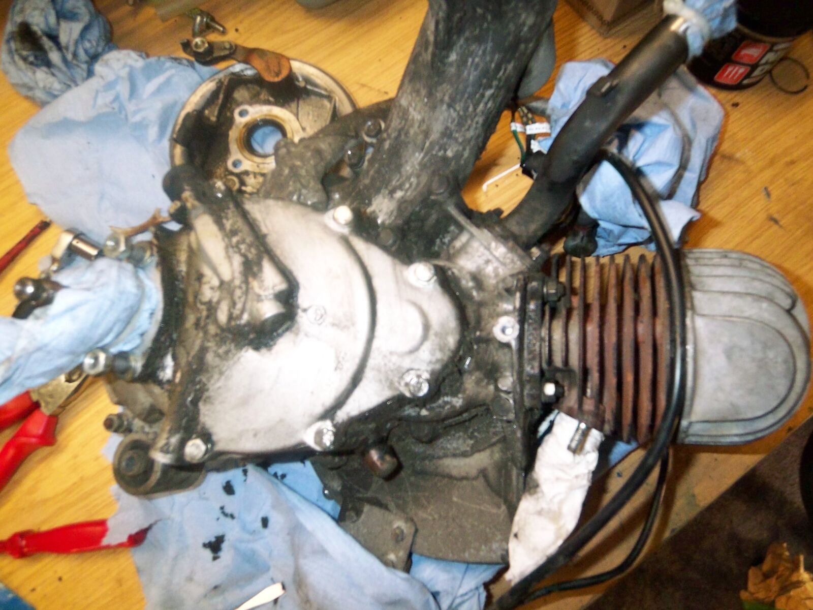

  • Was haltet Ihr von dieser 50N?
    • turbo-thom
    • February 17, 2010 at 18:07

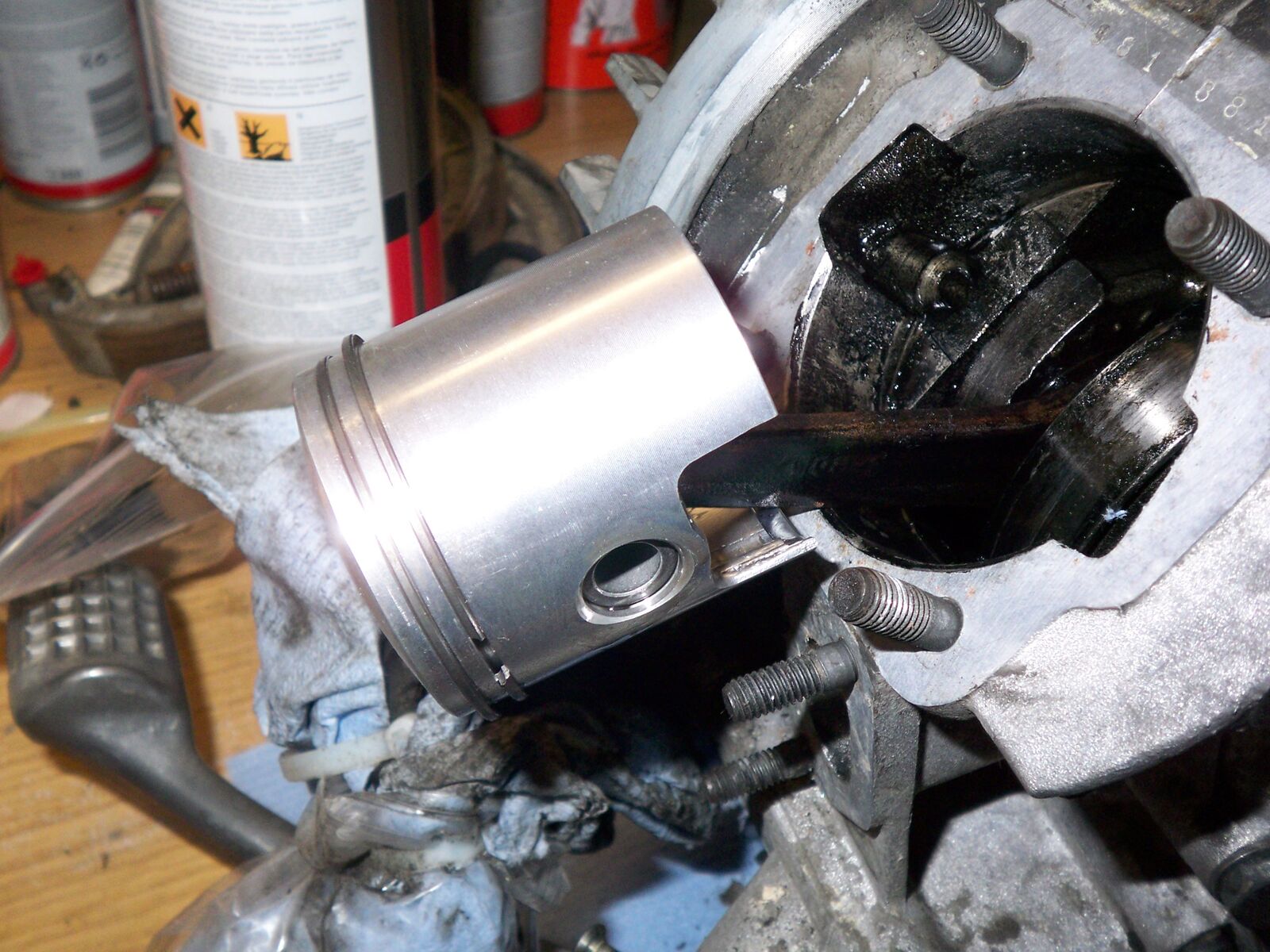

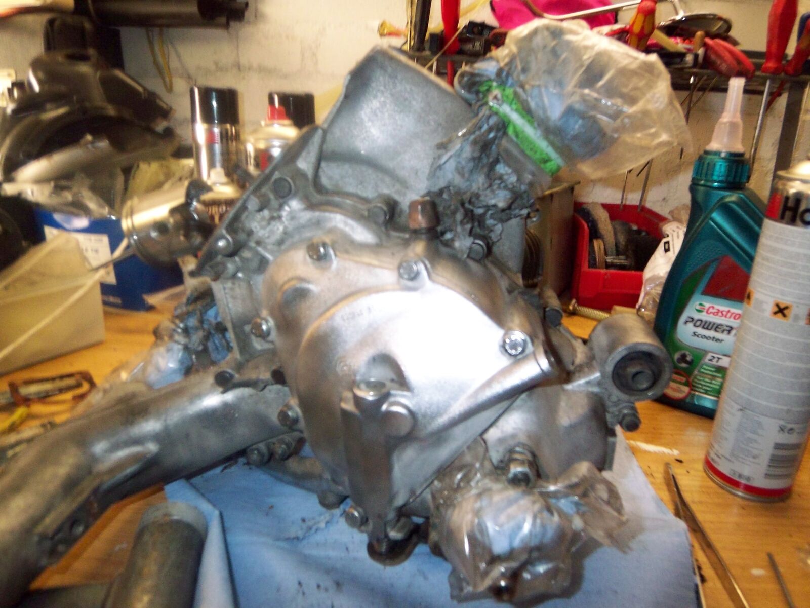

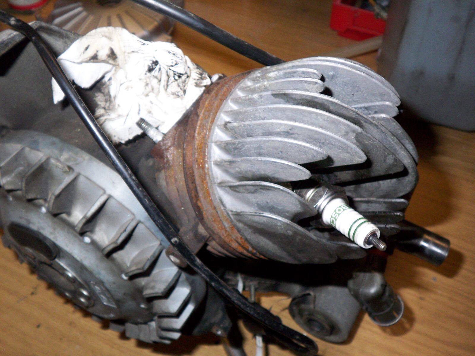

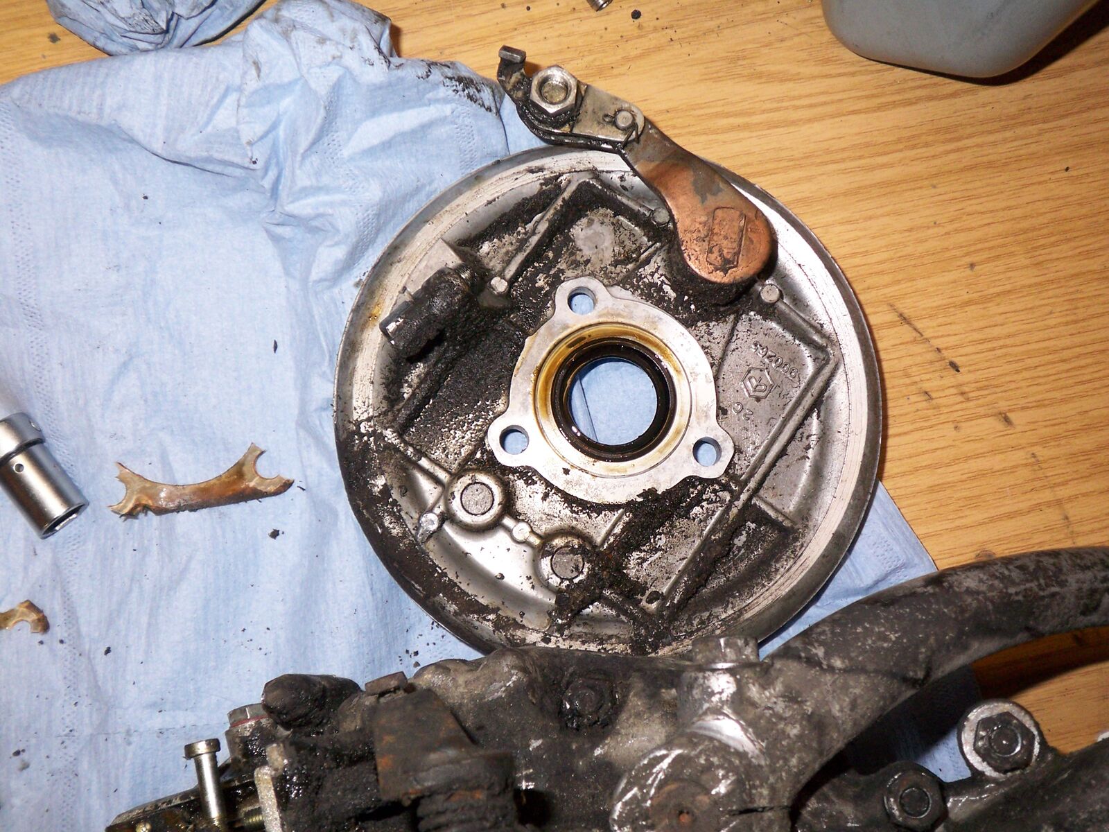

    Der Motor wurde auch ausgebaut und erstmal gründlich gereinigt.
    Überall war so eine klebrige Substanz drauf inkl. viel viel viel Dreck... Vielleicht so ne art Motorspray? Wer weißt das schon. Ist orig so eine Art Schutz auf dem Motor?
    Gespalten habe ich den Motor nicht. Er ist dicht, hat gute Kompression und rennt relativ leise. Was meint ihr??
    Hier die Bilder mit neuem und altem Zylinder:

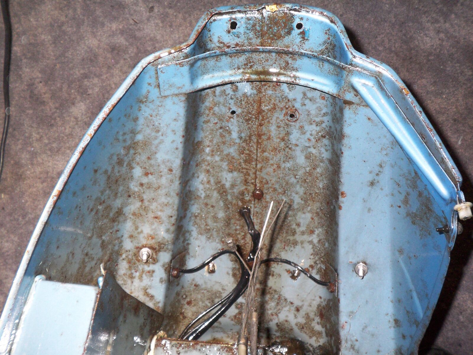

    • turbo-thom
    • February 17, 2010 at 16:46

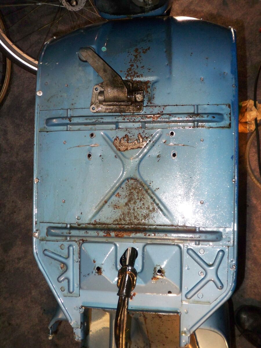

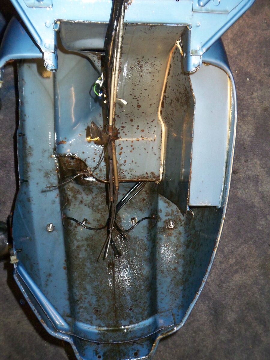

    Hier die vorher nacher Bilder.
    Dieses Owatrolöl konserviert und stoppt den Rost. So bleibt die orig Patina erhalten.
    Dei gesamte Vespa wurde mit Fluidfilm und den Öl behandelt. Ich hoffe, nun ist schluss mit Rost!

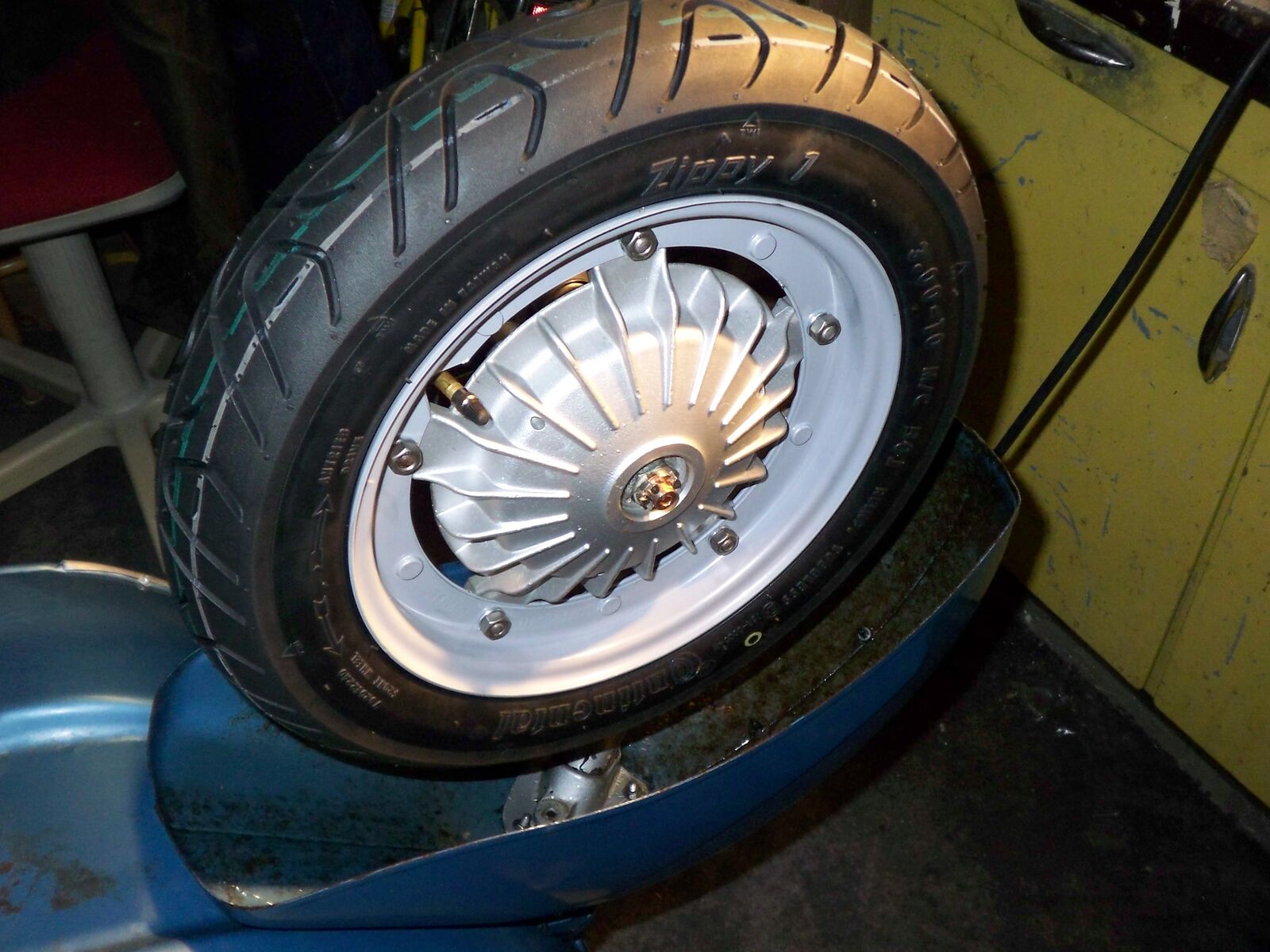

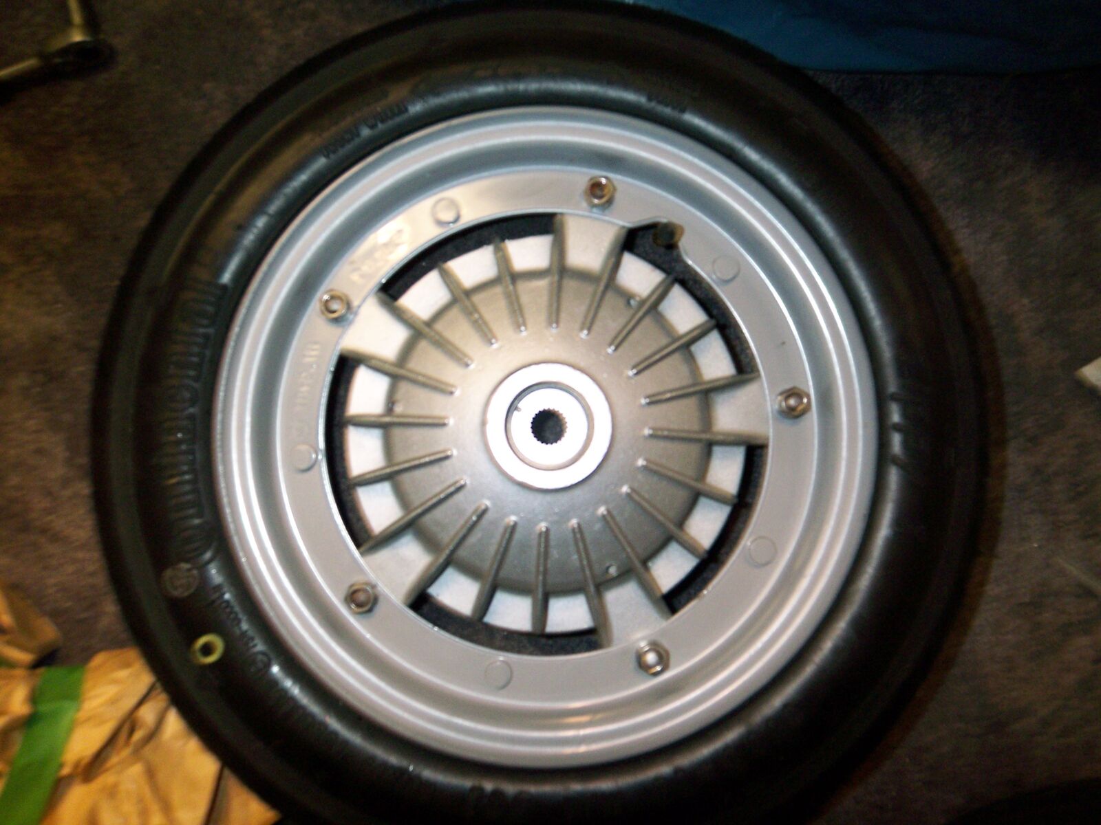

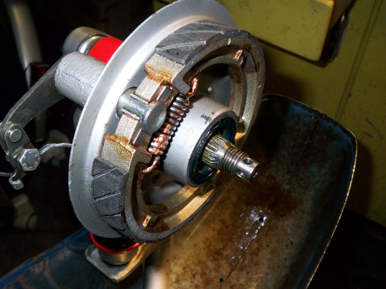

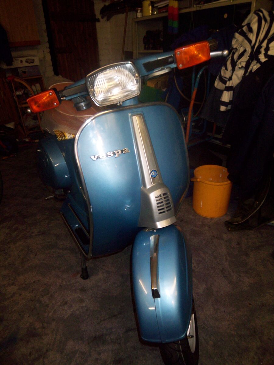

    • turbo-thom
    • February 17, 2010 at 16:35

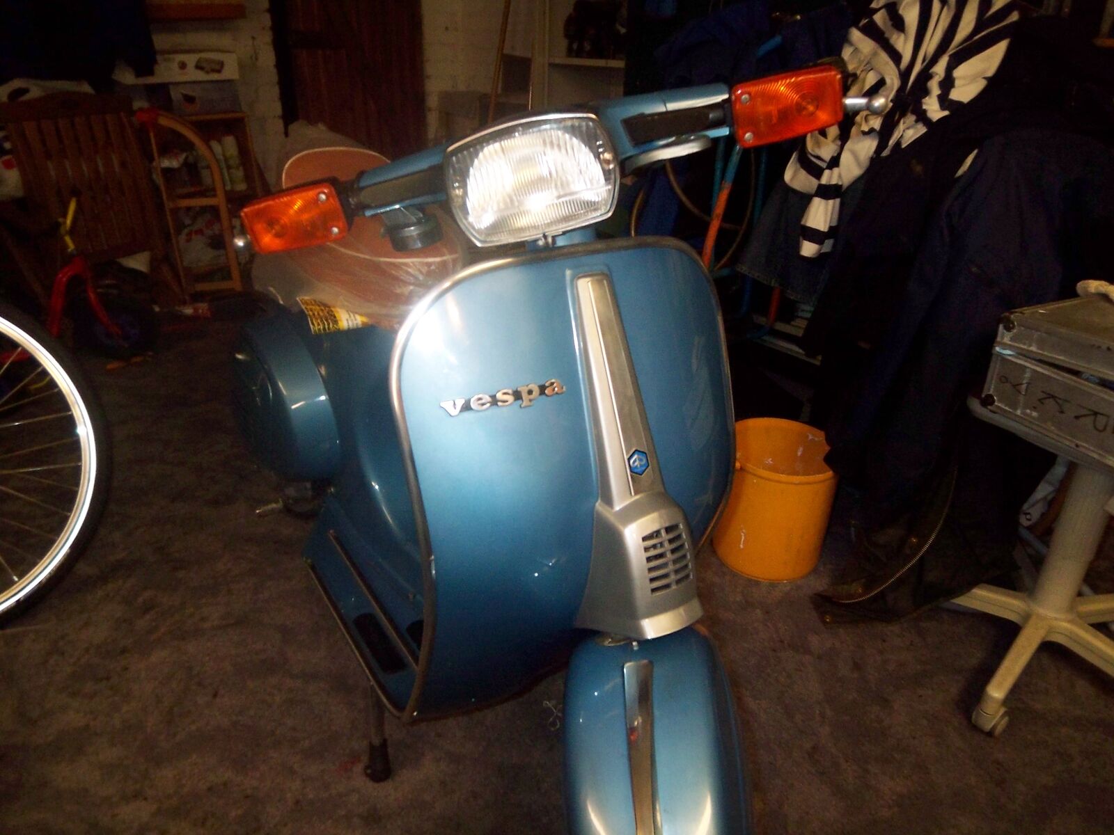

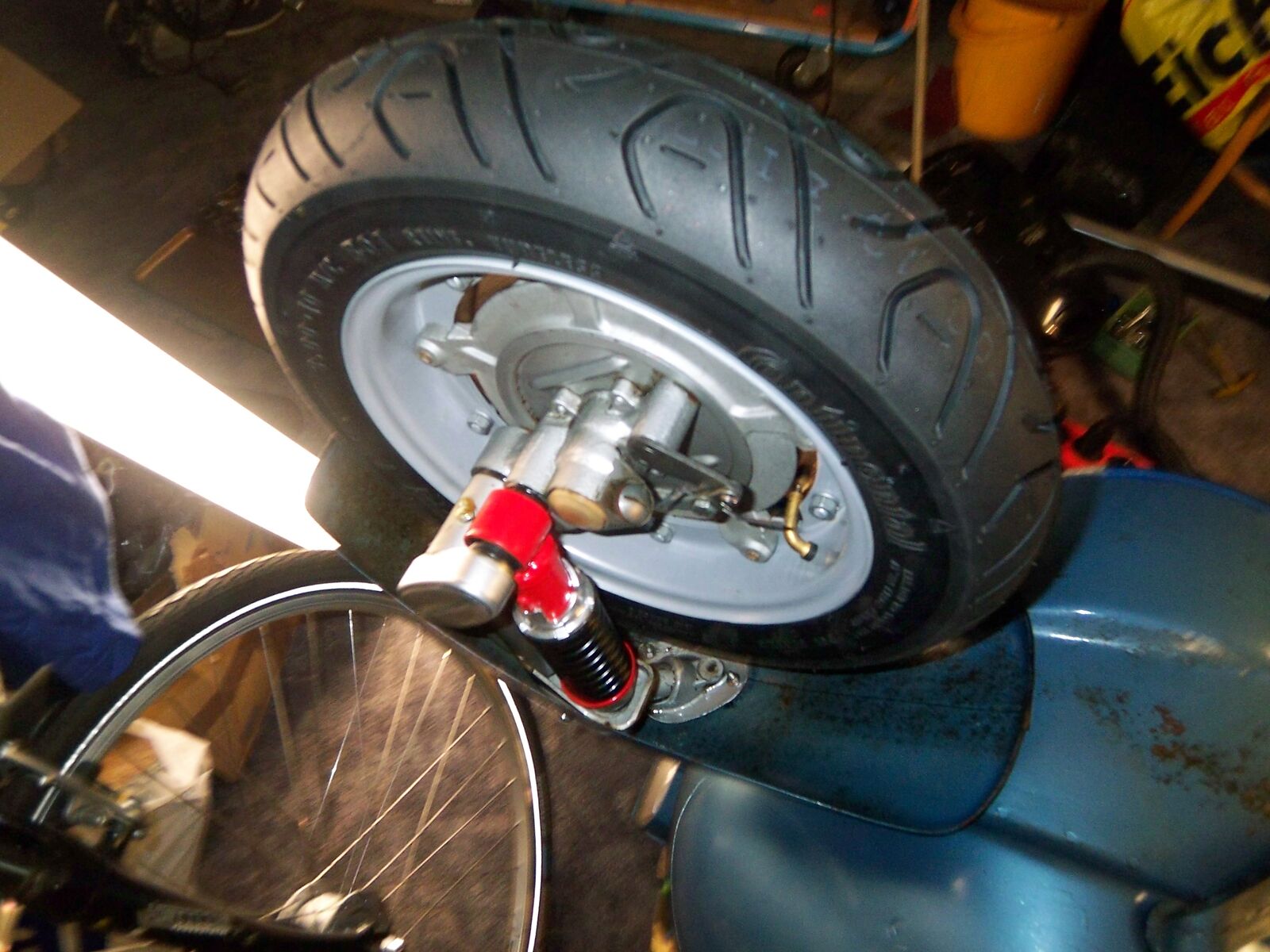

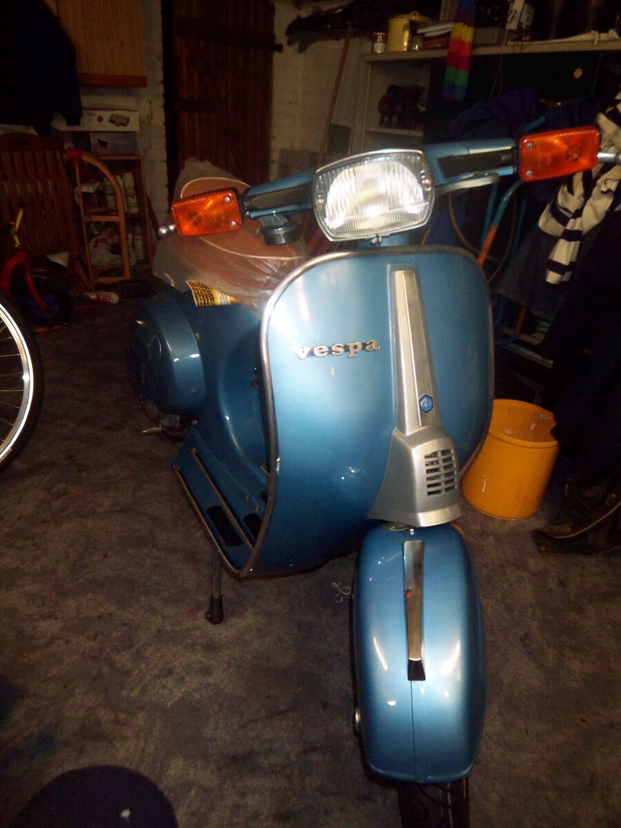

    Zitat von turbo-thom

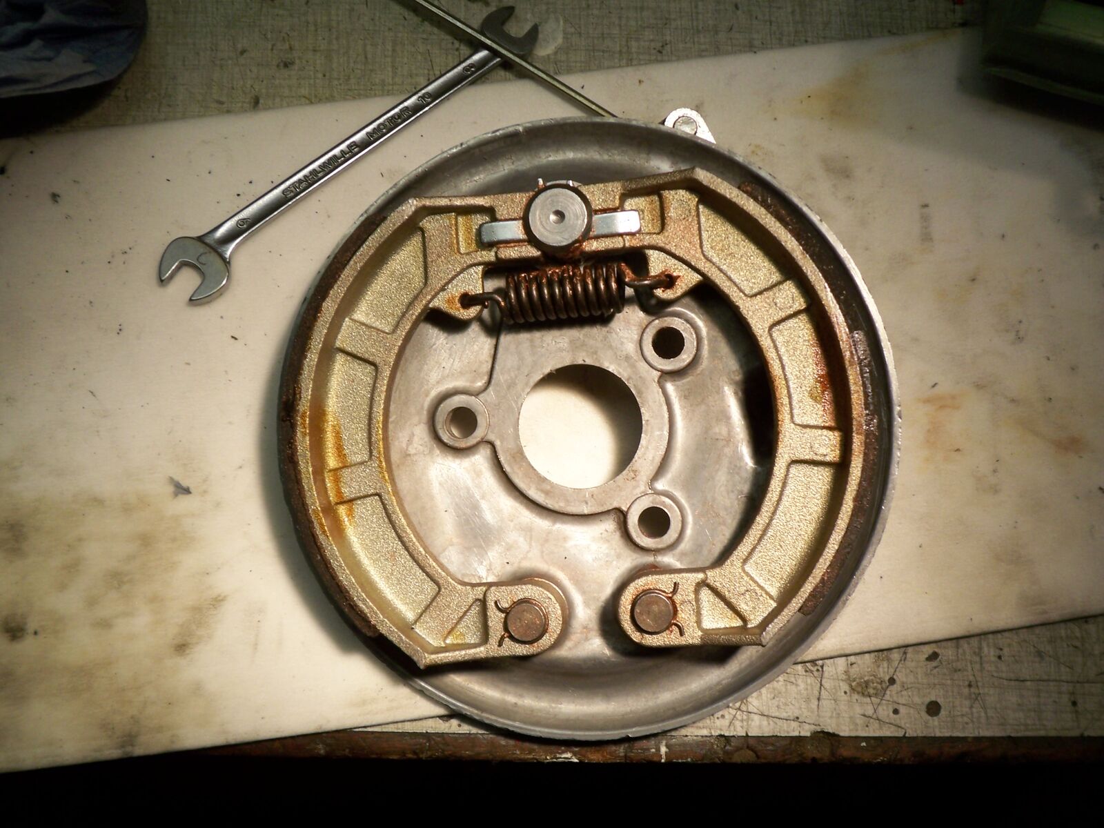

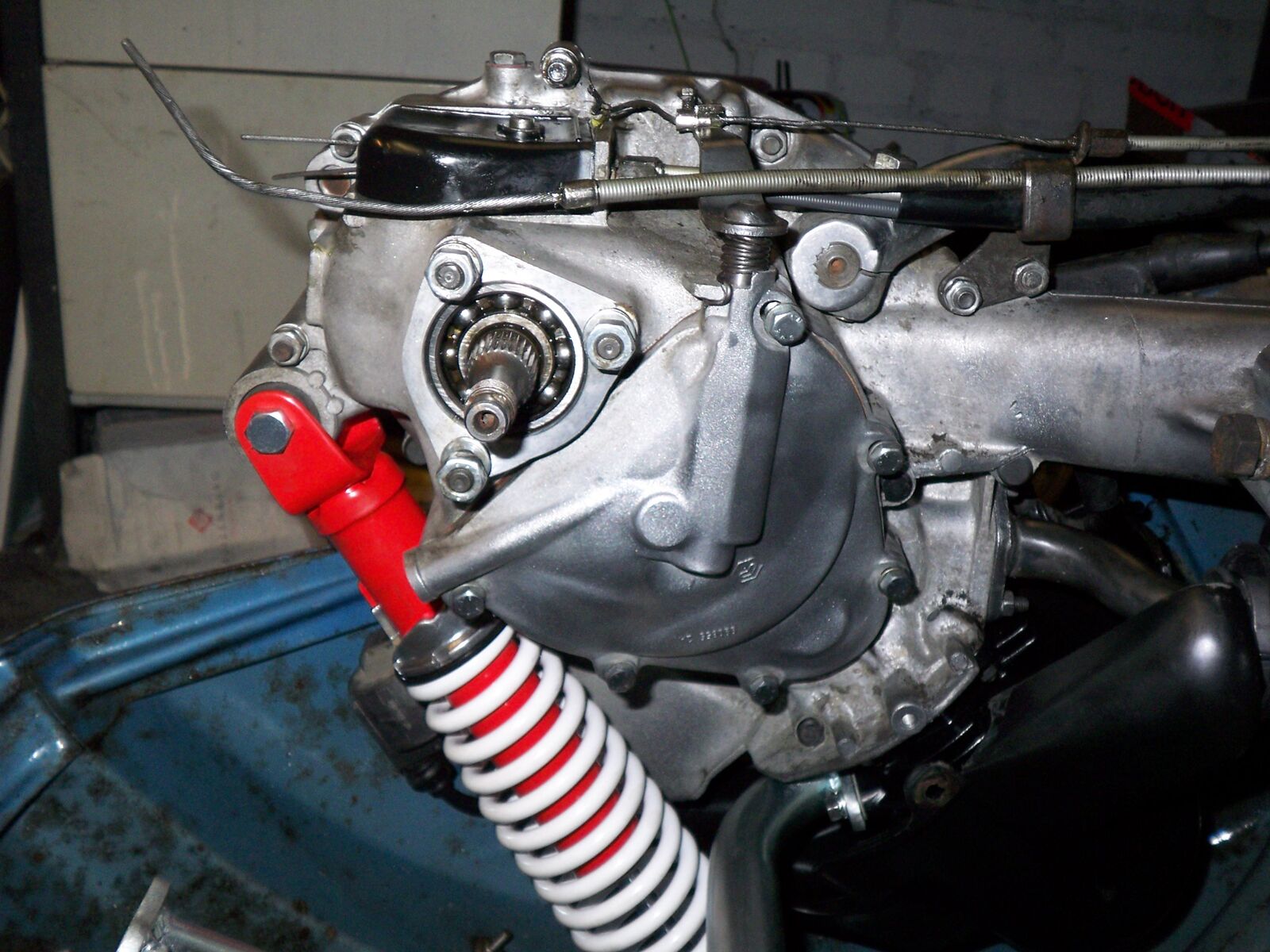

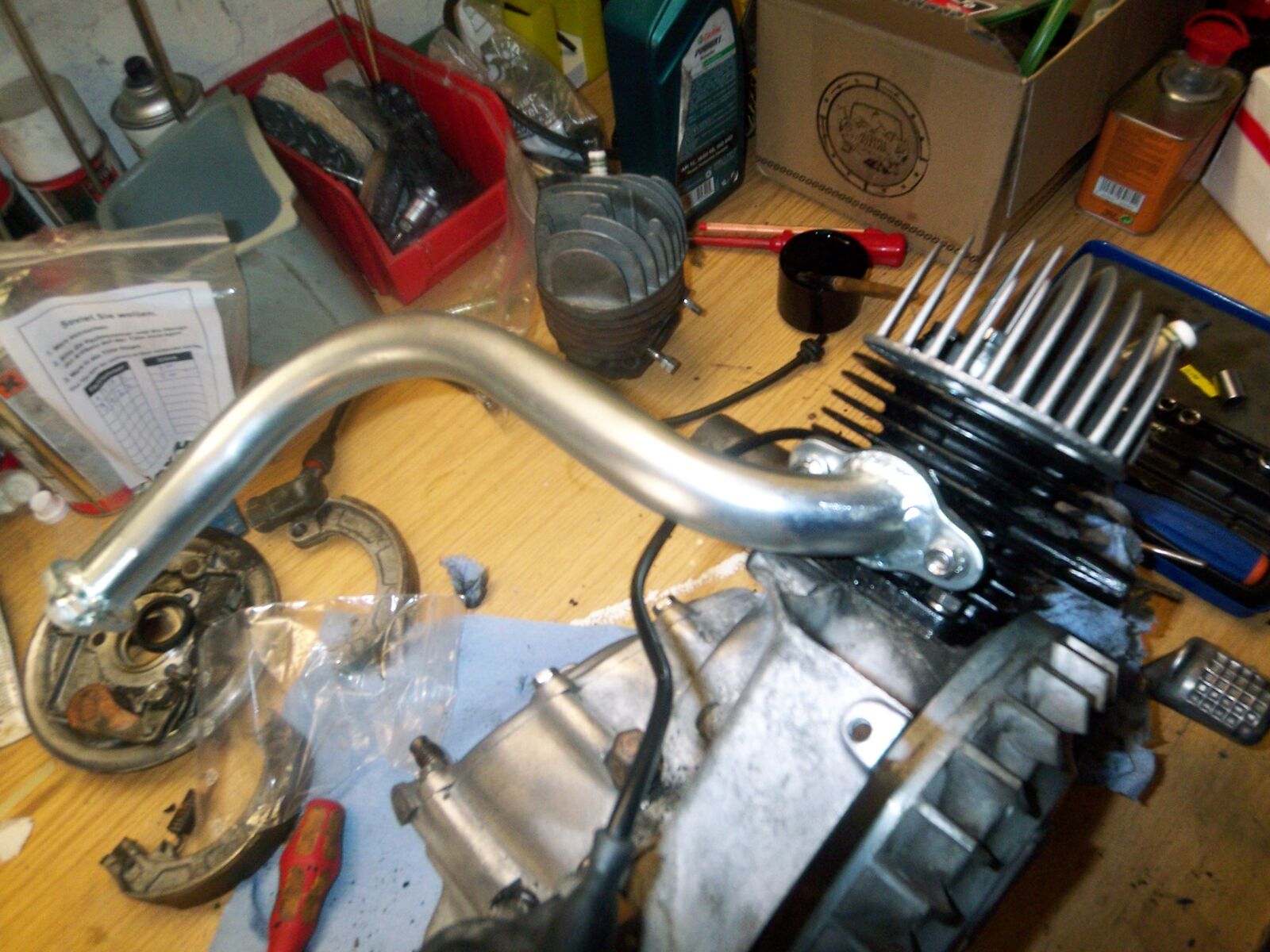

    Da ich die vespe vor 2 Wochen geholt habe, wollte ich Euch ein kleinen Zwischenbericht geben ;)
    Folgendes wird jetzt an der Vespe gemacht:
    Bremsen komplett tauschen inkl Federn etc..
    Neue Stoßdämpfer RMS VA/HA und Lager
    Neue Simmeringe an der Schwinge/ Gabel
    Neuer Benzinhahn
    Vergaser zerlegen, reinigen, neu abdichten und 76HD erstmal
    DR75cm Kit
    Anasaugbalken, Filz, Dichtungen etc neu
    Neue Zündkerze Bosch
    Getriebeölwechsel
    Motor reinigen
    Piaggio ET3 Banane + verzinktem Krümmer
    Neue orig. Piaggio Felgen, mit Schlauch+ Conti Zippy
    Hohlraumkonservierung mit Fluidfilm
    Kotflügel, Bleche, U-Boden werden mit Owatrol behandelt
    Lack wird aufpoliert und mit Liquid Glass versiegelt
    Neue Monobank
    Sämtliche Dichtung neu (Tank, Bremspedal...)
    und noch paar Kleinigkeinten.
    So, ich bin eigentlich so gut wie durch mit der Vespa.
    Folgende Teile sind noch dazugekommen, die ich tauschen musste:
    Wellendichtring Antriebswelle
    Dichtung Ankerplatte HA
    Städerfedern, Halteplatten
    Neues orig. Piaggio Tacho mit NULL Km
    Buchsen für Seitendeckel
    Heute sprang sie auch gleich nach dem 4. Kick an klatschen-)
    Set up:
    75 DR
    HD: 76
    ND: orig 42
    Orig Piaggio Banane + großen Krümmer
    Ich muss jetzt nur noch den Vergaser einstellen und die ganze Vespa komplett reinigen und aufpolieren. Dann kann der März kommen :-2
    Wie versprochen einige Bilder der teilrestauration:
