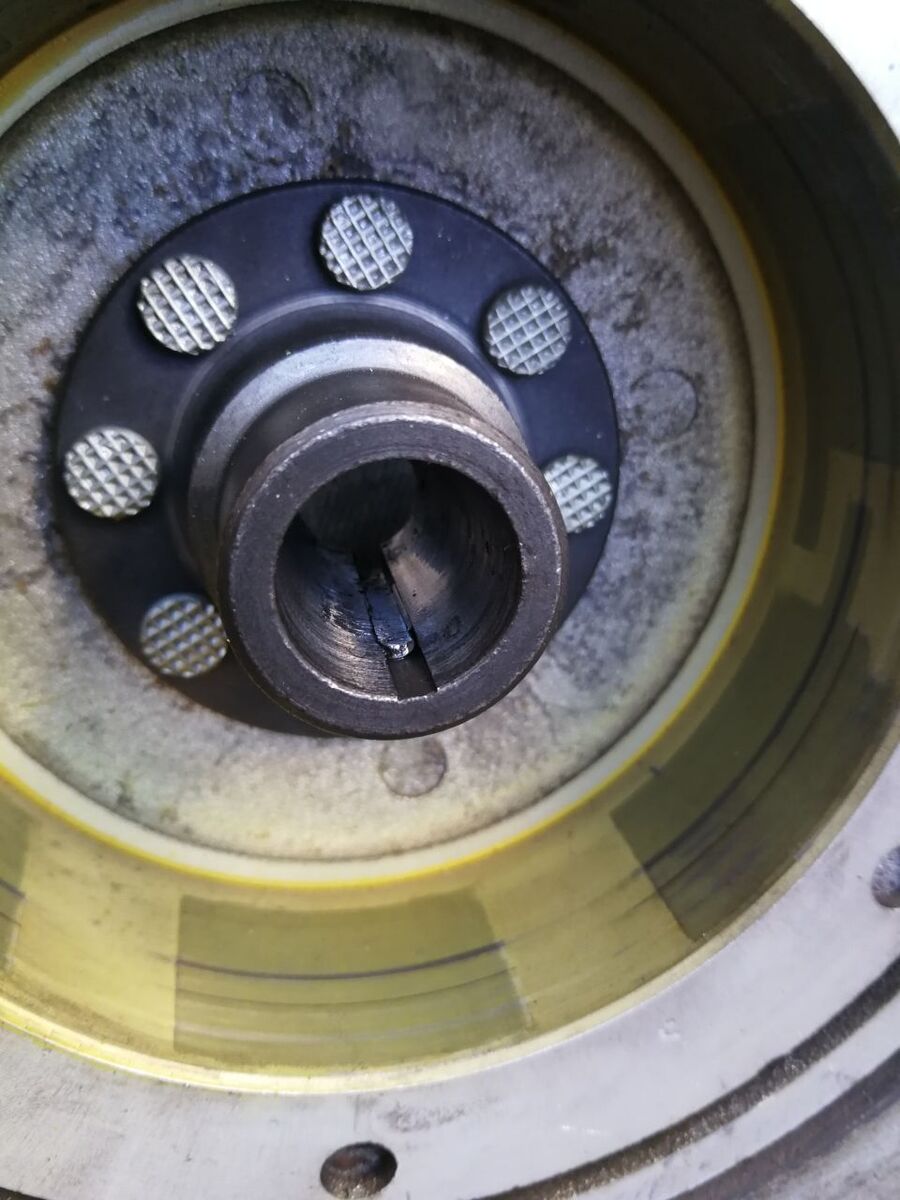

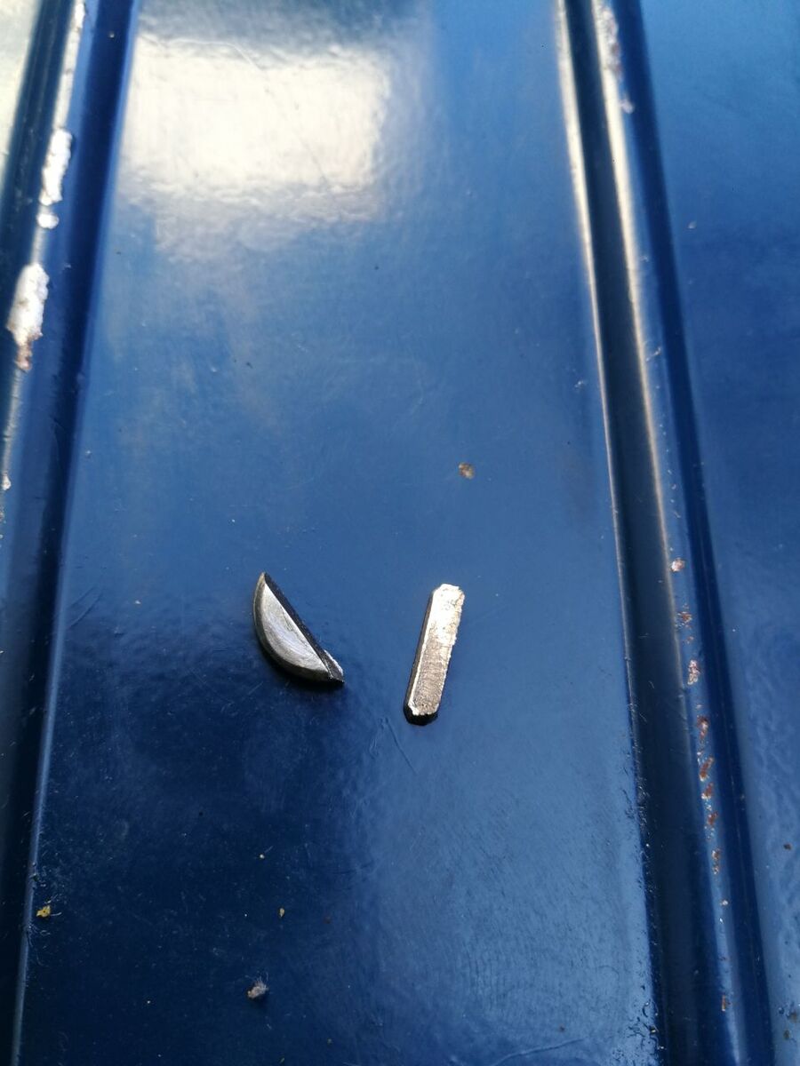

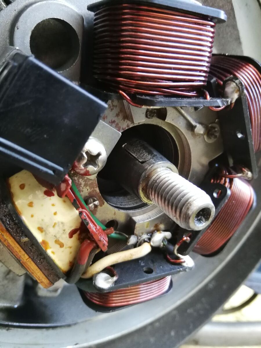

    Vespa rausgeholt, Vergaser sauber gemacht und Zündung ein!
    Ich kick und kick und kick und kick und kick und kick und kick und mach den Vergaser nochmal sauber und kick und kick und der Zündfunke ist doch da? Was ist da im Winterschlaf passiert?! Warum will sie nicht mehr!?
    Dann Kabel geprüft, Starterpray, Zylinder gezogen...
    Und da sieh an... Lüfterrad ab und da haben wir den Übeltäter!
    Kann mir jemand erklären, wie das kommt?
    Ich dachte die Halbmondkeile sind aus hochfestem Material?

    Der Halbmondkeil ist NICHT dazu da die Scherkräfte auszuhalten,
    Der Keil dient zur Positionierung des Lüfterrads - fixiert wird es über den Konus ( (Haftreibung) und das richtige Anzugdrehmoment!

    Wennst locker ist dann sind sie durch. Aber das kann im Sommer auch sein ?. Nicht nur übern Winterschlaf

    Ich hatte das eigentlich fettfrei mit 50NM angezogen... Auf jeden Fall läuft die Falschluftdiva immer noch nicht richtig.
    Nach der erneuten Vergaser Reinigung und Einstellung kämpfe ich jetzt mit Falschluftsymptomen.

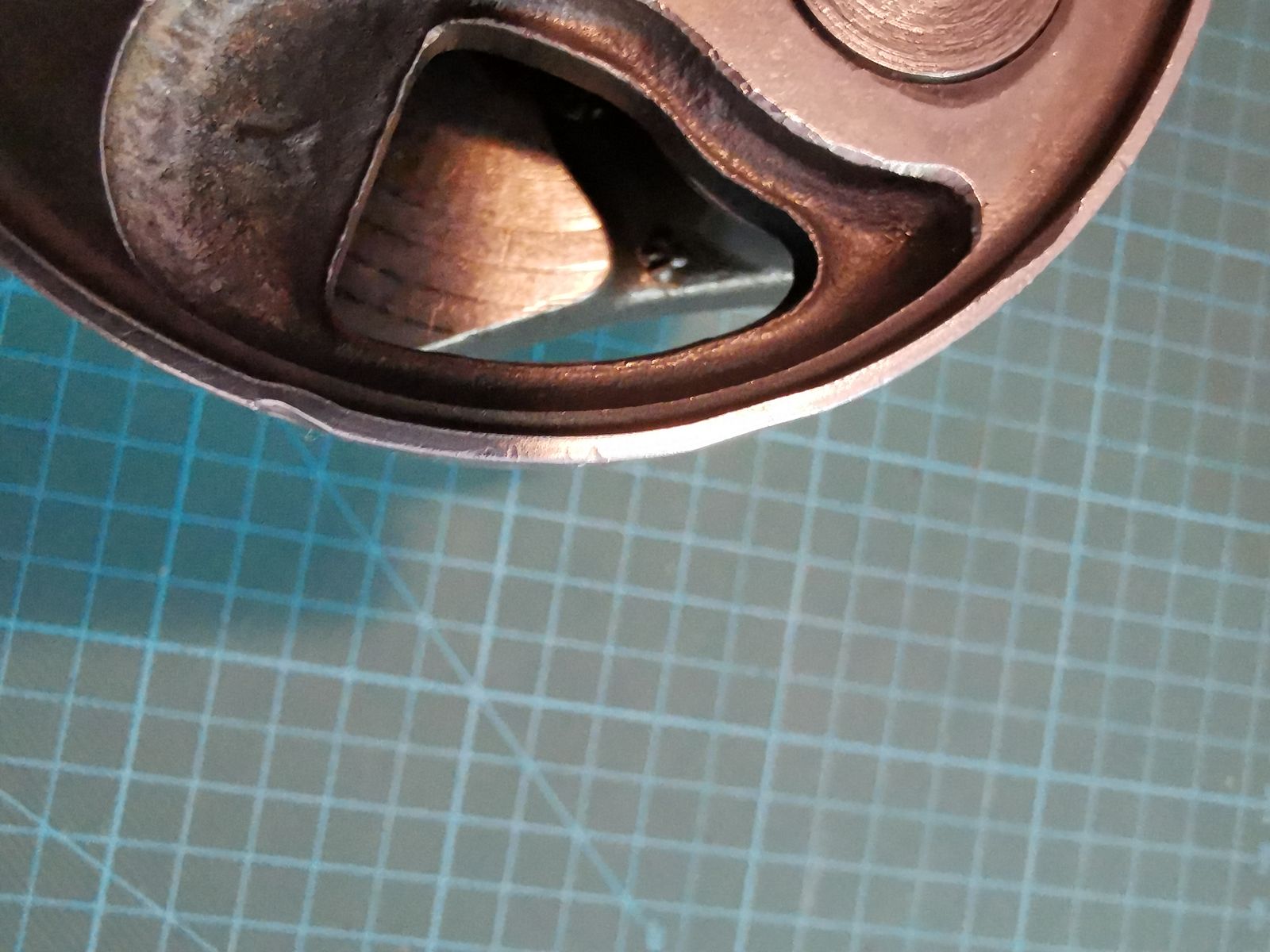

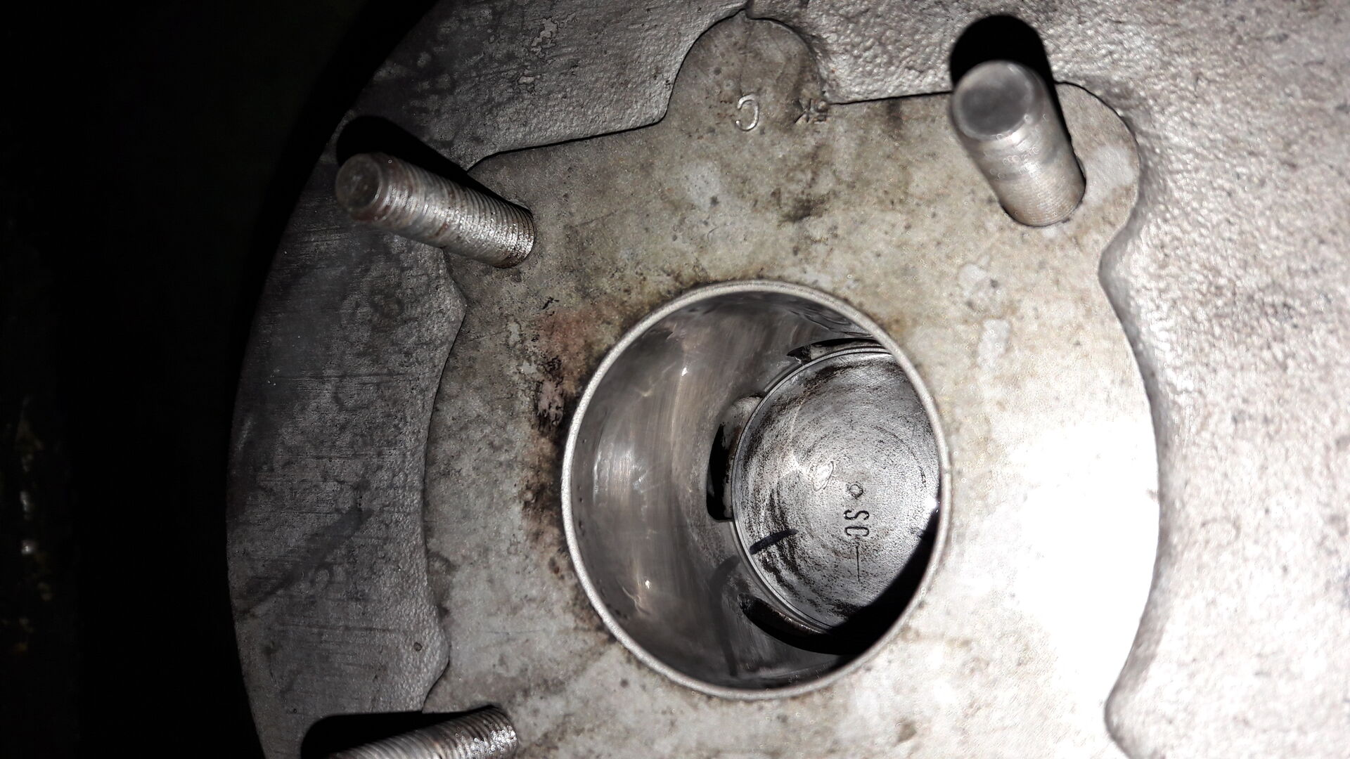

    Nach langer Suche habe ich dann auch einen 125er VMX6M Drei-Loch-Zwei-Zug Motor inkl. 20er Vergaser zum guten Kurs aus der Schweiz bekommen:
    Der Zylinder muss wohl neu, da der Kolben einige Reibereien hinter sich hat:
    (Der obere 50er Kolben ist noch aus meiner ersten Vespa)
    und den Drehschieber muss ich mir mal genauer anschauen, wenn der Motor offen ist:
    Da auch sonst ziemlich viel im Kurbelwellengehäuse los war, hab ich mir direkt aus Österreich eine NOS ETS Kurbelwelle bestellt, weil mir die längeren Einlasszeiten schon bei der HP-Welle gefallen haben. Diese wurde als leicht rostiger Altlagerbestand verkauft und bekommen habe ich das hier:
    Würdet ihr die so verbauen, oder doch lieber Ersatz fordern?

    Uiuiui... die Kurbelwelle ist vermutlich mal auf den Boden gefallen... ist mir leider auch mal passiert... danach hatte der Lüfterradkonus mehr als 0.1mm Rundlaufabweichung... würde höfflichst um eine neue Kurbelwelle bitten!

    Die Kurbelwelle geht zurück und ich versuche es bei einem anderen Shop...
    Mittlerweile ist der Motor auch auseinander:
    Kurbelwelle muss auf jeden Fall neu:
    Interessant ist auch, dass sie die selbe Einlasszeit wie die ETS Welle hatte.
    Wurden im VMX6M ETS Wellen verbaut?
    Der Drehschieber hat leider auch was abbekommen... sehr leichte Rillen.
