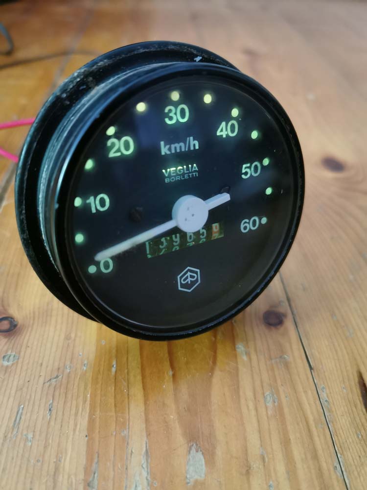

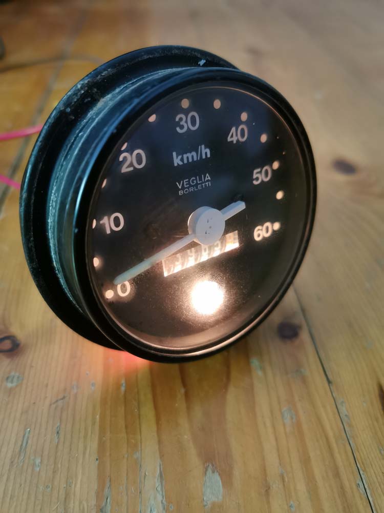

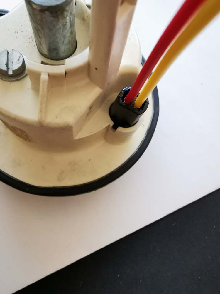

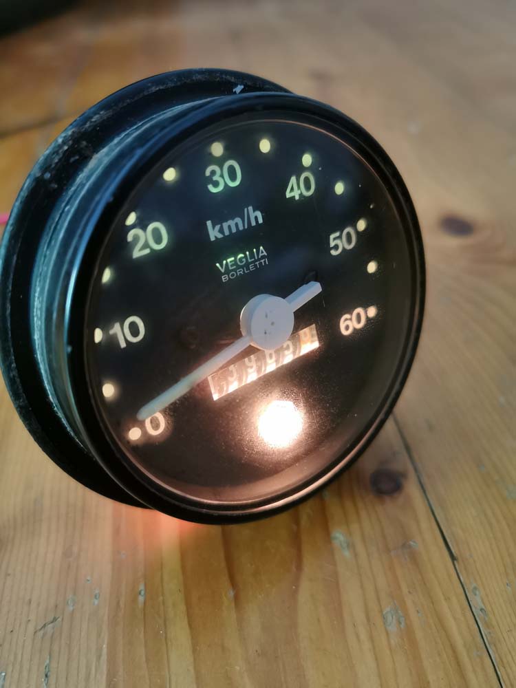

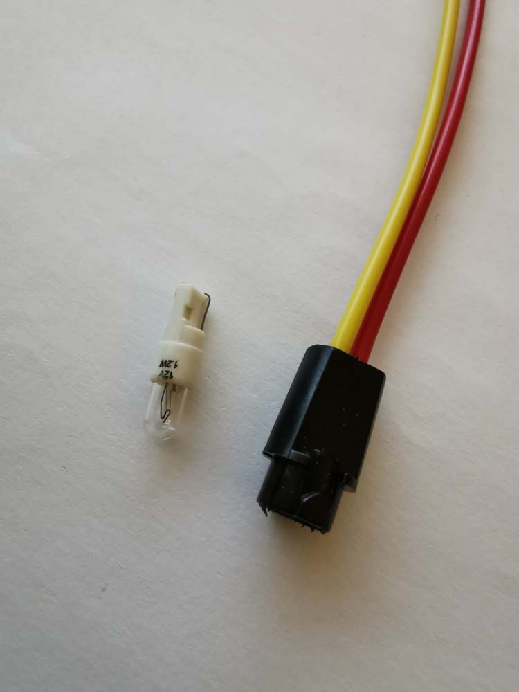

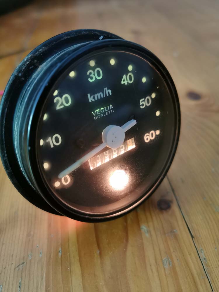

    Sorry, wenn ich das hier nochmal ausgrabe...
    Das braucht ihr:
    T5 Lampenfassung
    1,2W Birne mit W2x4,6d Sockel
    Das ganze dann mit dem Scheinwerfer verbinden.
    Tachobeleuchtung:
    Das beleuchtete Piaggio Logo nutze ich als "Kontrollleuchte" für den Modcharger:
    Beides an:
