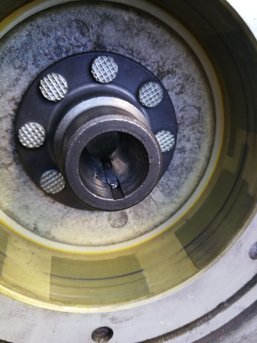

    Vespa rausgeholt, Vergaser sauber gemacht und Zündung ein!
    Ich kick und kick und kick und kick und kick und kick und kick und mach den Vergaser nochmal sauber und kick und kick und der Zündfunke ist doch da? Was ist da im Winterschlaf passiert?! Warum will sie nicht mehr!?

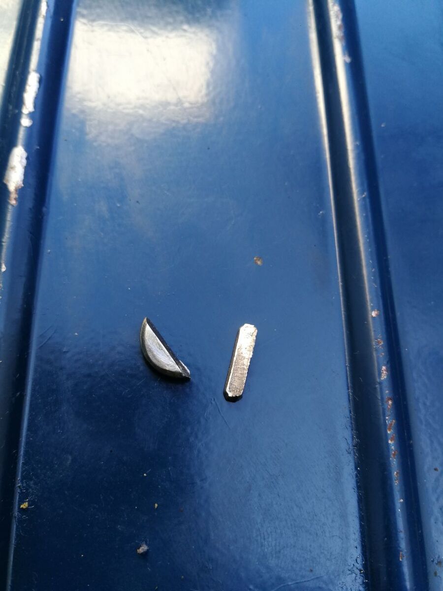

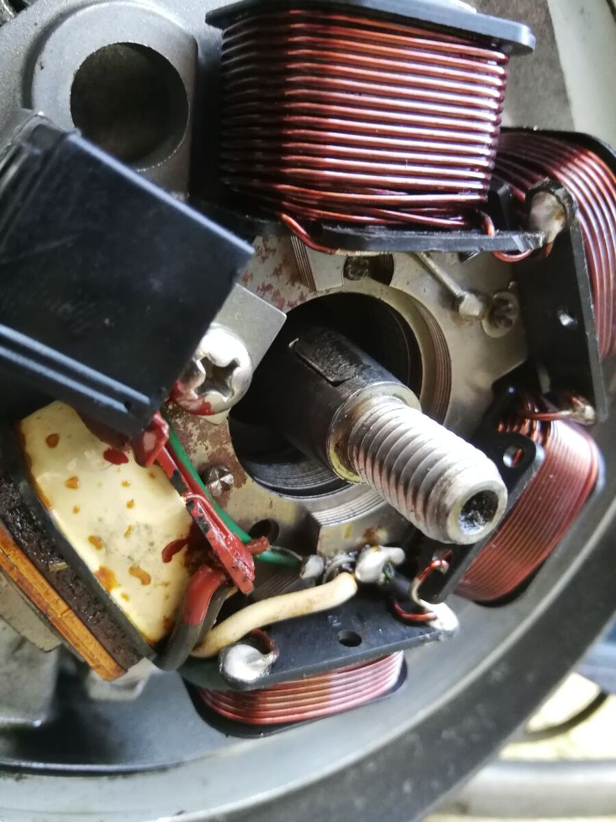

    Dann Kabel geprüft, Starterpray, Zylinder gezogen...
    Und da sieh an... Lüfterrad ab und da haben wir den Übeltäter!
    Kann mir jemand erklären, wie das kommt?
    Ich dachte die Halbmondkeile sind aus hochfestem Material?

    • April 13, 2018 at 16:27
    • #45
    Der Halbmondkeil ist NICHT dazu da die Scherkräfte auszuhalten,
    Der Keil dient zur Positionierung des Lüfterrads - fixiert wird es über den Konus ( (Haftreibung) und das richtige Anzugdrehmoment!

    Wennst locker ist dann sind sie durch. Aber das kann im Sommer auch sein ?. Nicht nur übern Winterschlaf

    Ich hatte das eigentlich fettfrei mit 50NM angezogen... Auf jeden Fall läuft die Falschluftdiva immer noch nicht richtig.
    Nach der erneuten Vergaser Reinigung und Einstellung kämpfe ich jetzt mit Falschluftsymptomen.

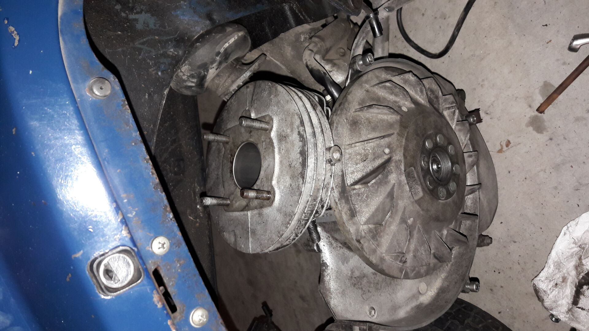

    Ich bin ziemlich günstig an einen HP4 Motor gekommen, und werde jetzt wahrscheinlich die Innereien in meinen 2-Zug-Motor umbauen.
    - Primär bleibt wahrscheinlich, denn mit dem HP50 Primär soll sich die Kiste ja totdrehen
    - HP50 Rennkurbelwelle mit 20er Konus ersetzt die alte 19er Kurbelwelle
    - Dazu kommt dann noch das HP-Lüra
    - Kupplung ist die neue XL2-Kupplung und wird auch ausgetauscht
    - der HP-Auspuff war ziemlich verschmoddert und verrostet und ich schau mal, ob ich den reinbaue
    Außerdem schau ich mir mal die jetzige Schaltklaue genauer an
    Und mir ist aufgefallen, dass die ÜS vom HP-Zylinder ziemlich in den Überströmer ragen... endlich mal eine Gelegenheit, den neuen Dremel zu testen :)
    Hat jemand mal einen Amazon- oder Ebay-Link für der Aufgabe angemessene Frässtifte?
    Allem in allem erhoffe ich mir mit dem 16.16er SHB echte 60km/h - Sollte realistisch sein, oder?
    Irgendwas sonst zu beachten?

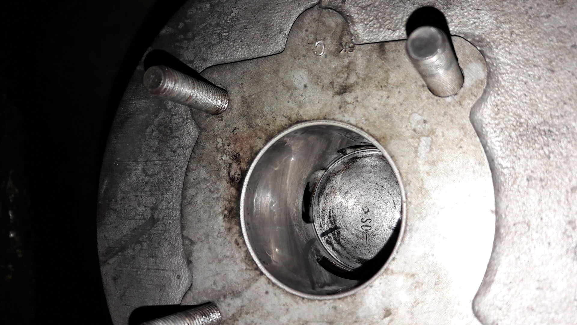

    Nach langer Suche habe ich dann auch einen 125er VMX6M Drei-Loch-Zwei-Zug Motor inkl. 20er Vergaser zum guten Kurs aus der Schweiz bekommen:
    Der Zylinder muss wohl neu, da der Kolben einige Reibereien hinter sich hat:
