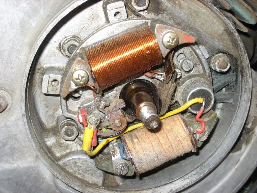

Hab jetzt mal den roten Kabel von der Spule an den Kondensator gelötet.
Kommt immernoch kein Funke!
Lampen gehen beid an bei kicken.
Könnte es am defekten Kondensator liegen???

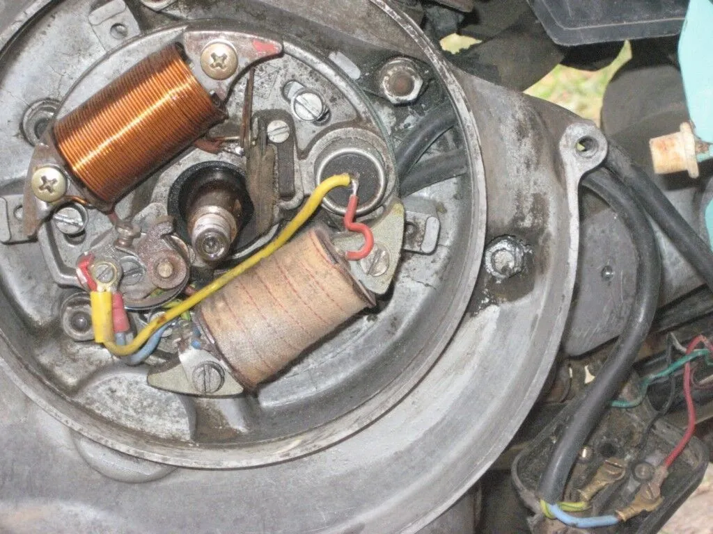

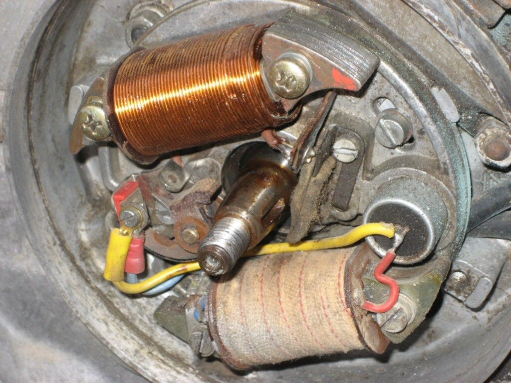

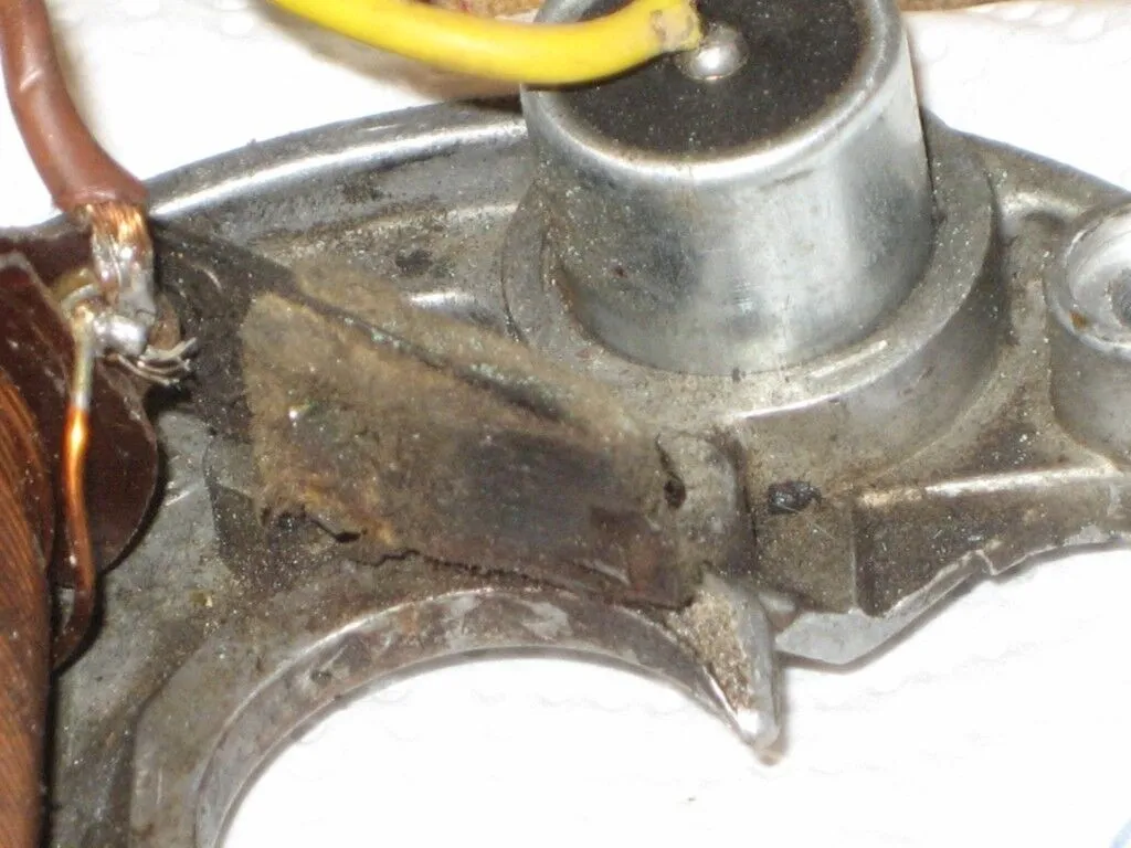

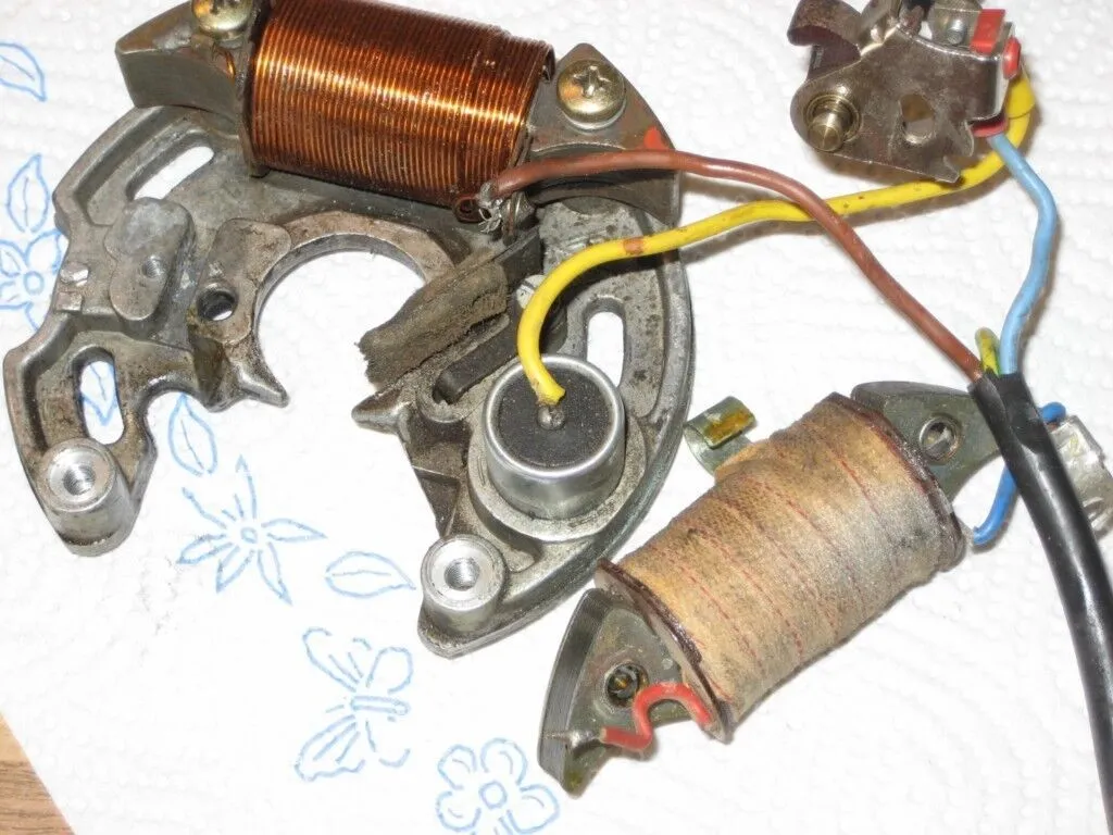

Hab jetzt mal das Teil ausgebaut.
Ich glaube es lag bzw. liegt am roten Kabel am Kondensator.
Der ist beim ausbau einfach so abgefallen.So wie es aussieht, reicht es ja wenn ich den roten wieder anlöte oder??

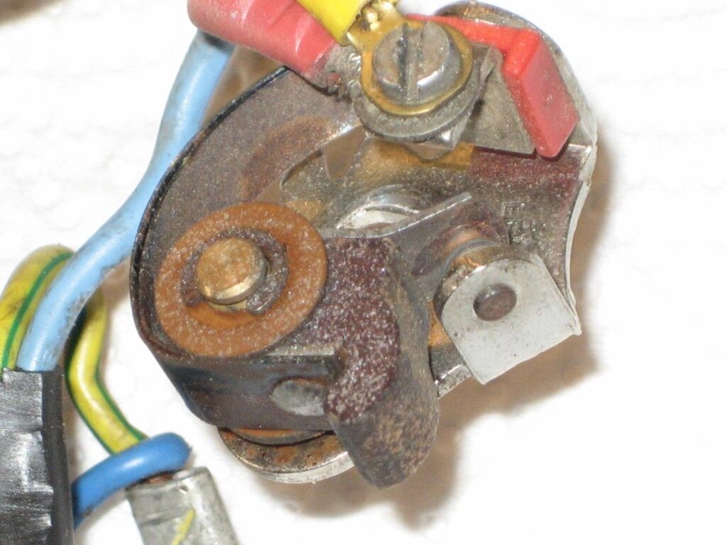

Zündkontakt scheint auch gut zu sein oder???
Schmierfilz auch ok ????
Rest scheint gut auszusehen.

Welche Kontakte sind das die auf 0,4 sein müssen.

schaut mal oben auf dem Foto da ist ein Teil ab.
Aber die Kabel haben Kontakt. Kann es auch sowas sein.Rassmo: welche Kontakte meinst du die am Kästchen ??

Waran erkenne ich ob die Zündplatte OK ist.
Hab das Polrad unten, wenn ich kicke, geht auch kein Licht... dabei an.Welches ist der Zündkabel.

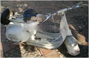

Was würdet ihr max für diese Farobasso vn2t/125 BJ 1956 Zahlen.
Leuft 1a müsste nur mal Restauriert werden laut besitzer.
Motor.... rest leuft 1A
Mit Org. Papieren und ..... steht in Italien. -

Die Platte mit den Spulen unterm polrad?? -
Scheiße hab kein abzieher.
Hab die Schraube schon ab gehabt und hab mich gewundert das es nicht ab geht.
