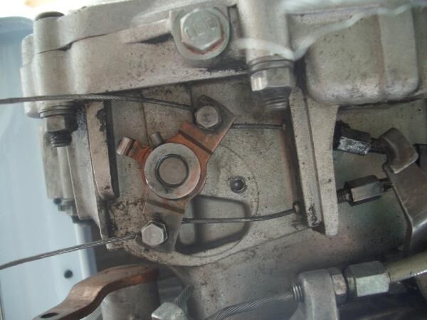

    denke mal, damit man da vernünftig rankommt zum ausbohren, muss die schaltwippe ab. den bolzen kriegt man schon raus. am besten auf der gegenüberliegenden seite zum gehäuse hin (da, wo also der bolzen dick zuläuft und raus muss) zur schaltwippe was zwischensetzten zum stützen (nicht das die schaltstange krumm und das auge im gehäuse oval gehauen wird) und dann wd 40 drauf und einwirken lassen und danach vorsichtig mit einem körner austreiben. zum abstützen der schaltstange zur schaltwippe habe ich mal ganz banal einen alu-bleistiftanspitzer genommen. der passte da gut rein.
    wenn man jetzt das bild nimmt: muss der bolzen richtung 11 uhr oder 5 uhr rausgetrieben werden?

    Hallo allerseits,
    bei einer V50 (V5B3T) ist eine der beiden Einstellschrauben für die Schaltzüge abgebrochen. Es ist die, die gerade - nicht schräg - drin steckt (auf dem Bild die untere).
    Nun ist sie genau so abgebrochen, dass weder vorne noch hinten etwas rausschaut. Ich habe schon einiges probiert, wie z.b. von hinten eine Schraube reinstecken und versucht, es so rauszubekommen. Dabei ist mir der Schraubenkopfspitze abgebrochen. Den habe ich durch Bohren nun wieder rausbekommen. Auch mit einem Linksausdreher (aka Schweineschwanz) hats nicht funktioniert.
    Da dort unten ja ziemlich wenig Platz ist, ist das alles ein ziemliches Gefummel, hab schon alles mögliche abmontiert, um überhaupt von vorne dranzukommen. Von hinten würds gehen, wenn man den Schaltarm abmontiert. Da wiederum habe ich gelesen, dass der Bolzen da drin ziemlich schwer rauszubekommen ist und man im schlimmsten Fall auch da Bohren muss. Das würde ich gerne vermeiden.
    Ist denn diese Einstellschraube unbedingt nötig? Oder glaubt ihr, man bekommt auch so genügend Spannung auf den Zug?
    Oder habt ihr noch ne Idee, wie man das abgebrochene Teil elegant rausbekommt?

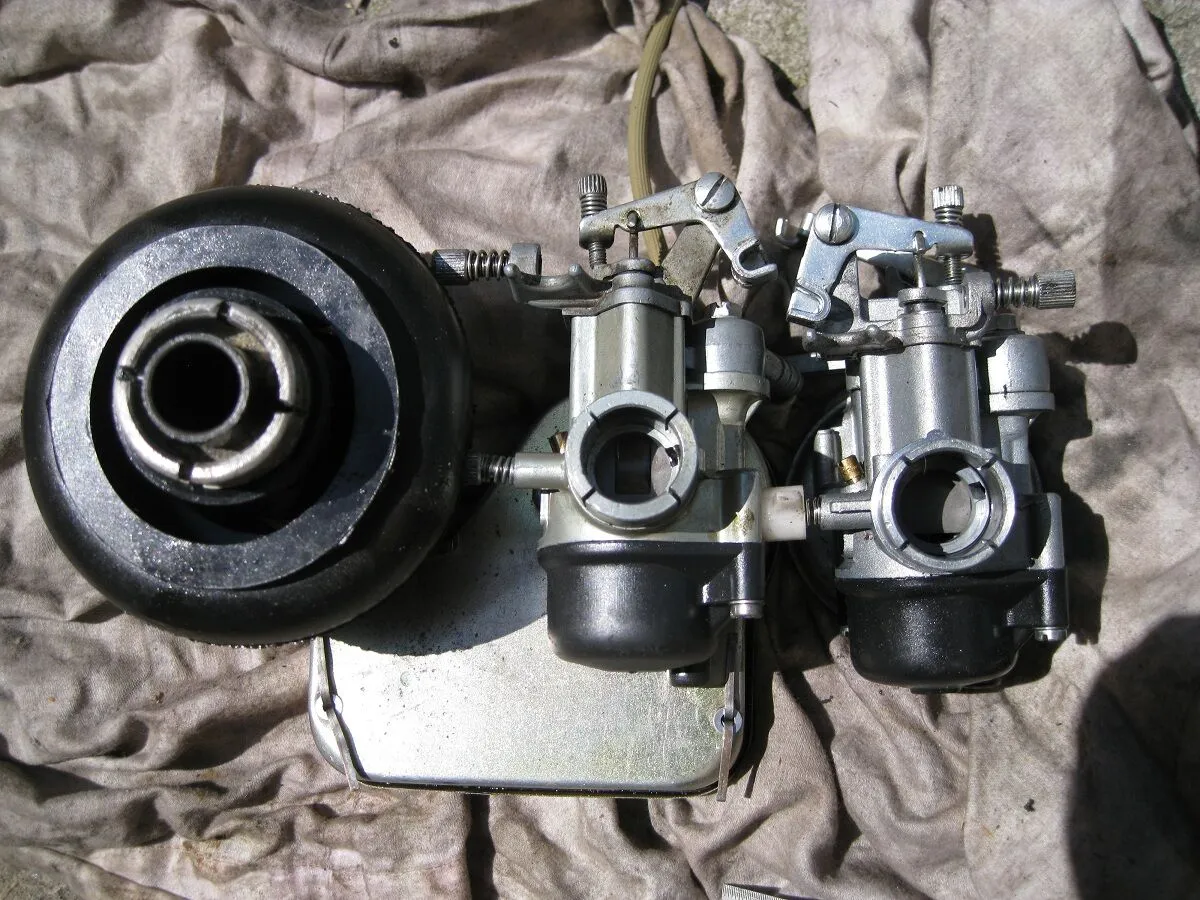

    so, um das rätselraten über die vergaser aufzulösen, hab mal ein foto gemacht.
    ganz links ist der ass von der v50 auf dem der 16.10er drauf war.
    der 16.10er ist der in der mitte. hat 19,6mm innendurchmesser
    daneben ist ein 16.15er mit 21,5mm innedurchmesser.
    also kann theoretisch ein 16.15er auch auf einen ass vom 16.10er draufpassen,
    nur hat er halt dann die 1,9mm spiel, was ja nicht sinn der sache ist, denke ich.

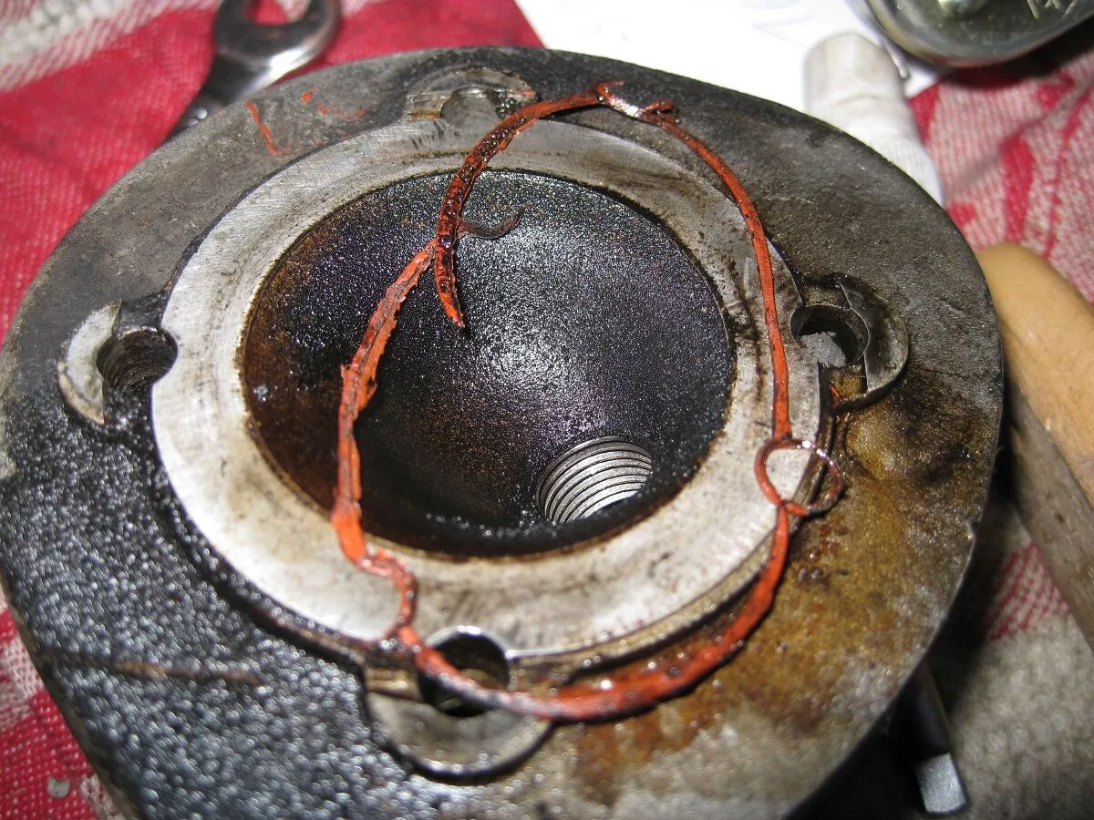

    naja, hab erst mal alles wieder zusammengeschraubt. zylinderkopf vorher noch etwas gereinigt
    und ohne die dichtung drauf. dabei ist mir aufgefallen, dass eine der zylinderkopfschrauben
    40 mm lang ist, die anderen nur 35mm. und unterschiedliche unterlegscheiben sind auch verbaut.

    Ja, passender ASS muss her. Man kann sicherlich auch mit dem 16.10er weiterfahren, aber wenn es einen Klemmer gegeben hat (was ich derzeit nicht beurteilen kann) ist das natürlich nicht optimal. Beim Fahren dann einfach die Kerze im Auge behalten. Sollte eine Bosch W4AC drin sein oder ein Äuivalent von NGK.
    klemmer hat es meines wissens nicht gegeben. die zk war aber wohl sehr nass nach einiger zeit und der roller ging aus. aber zündkerze wird sowieso eine neue gekauft und ein auge drauf geworfen :)
    das beide vergaser den gleichen ass haben überrascht mich auch, aber man lernt nie aus.
    edith meint: ich mess lieber nochmal nach :D aber hab auch wie hedgebang mal bei sip gekuckt und da is mir das auch aufgefallen.

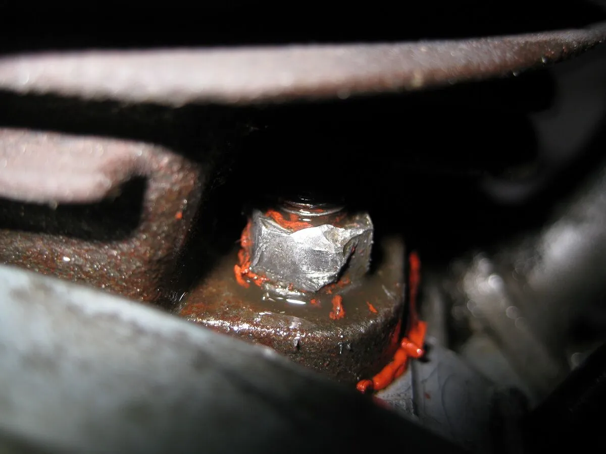

    hallo forum,
    das wird vielleicht jetzt ein bisschen konfus, aber ich wage es mal :whistling:
    ich hab heute mal die v50 von einem freund bearbeitet. leider weiss ich nicht, welches modell genau, weil man das schild am rahmen nicht mehr erkennt. v5a1t auf alle fälle, aber das sind sie ja alle (oder?). er meinte, dass die vespa immer nach einer geraumen zeit ausgeht. so, und dann fing es an ;)
    zuerst habe ich mir mal den vergaser angekuckt. das war ein 16.10er mit 64er HD. bisschen verdreckt. benzinfilter auch etwas dreckig, aber für meinen geschmack ok. da mein freund nicht wusste, welchen zylinder er drin hat, hab ich mal nachgekuckt. und siehe da: es ist ein polini 75ccm. welcher genau ist schwer zu sagen. nach abnehmen des zylinderkopfes kam mir schon so was rotes dichtungsartiges entgegen. siehe anhang 1 "zylinderkopf.jpg"
    ich habe eine d.r. und der hat KEINE dichtung zwischen zylinderkopf und zylinder. haben denn die polinis eine? oder kann ich einfach das rote ding weglassen und den kopf so drauf schrauben?
    ausserdem finde ich einen 16.10er mit 64er HD bei nem 75er ein wenig dürftig... würde da eher einen 16.16er raufmachen und mit den düsen viel weiter oben beginnen.

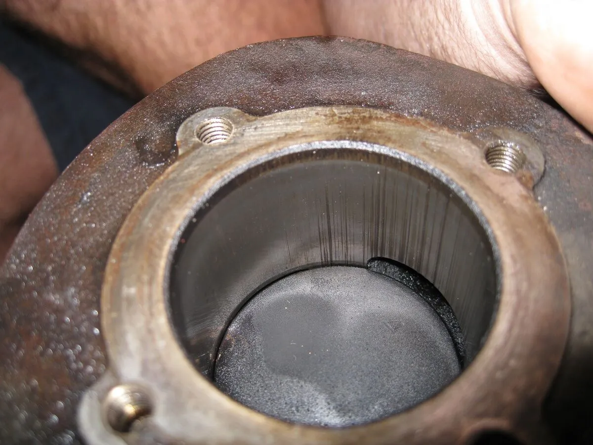

    der zylinder hat innen auch schon einige riefen. siehe anhang 2 "zylinder.jpg". is das noch im rahmen oder sollte man hier sowieso gleich einen neuen zylinder rauf machen?
    ich wollte eigentlich auch den kompletten zylinder abschrauben und mir mal den kolben anschauen. das hat aber leider eine mutter verhindert, die schon ziemlich runter ist und sich nicht aufschrauben liess (es war natürlich die letzte... wie immer). und auch zwischen zylinder und motorblock sieht man dieses rote dichtungszeug. siehe anhang 3 "schraube_fuss.jpg" und anhang 4 "schraube_fuss_2.jpg"
    hat jemand einen tip, wie man die mutter noch runter bekommt? habs mal mit ner rohrzange probiert, aber das ding sitzt fest. auch schon unmengen wd40 drauf.
    also, zusammenfassend:
    1. brauch ich eine dichtung zwischen kopf und zylinder?
    2. macht es überhaupt sinn mit nem 16.10er weiter zu fahren oder fährt man da eh dem klemmer entgegen?
    3. sollte man sowieso den zylinder tauschen wegen des reibers?
    4. wie bekomme ich die sch... mutter gelöst?
    recht herzlichen dank schon mal
    rick
