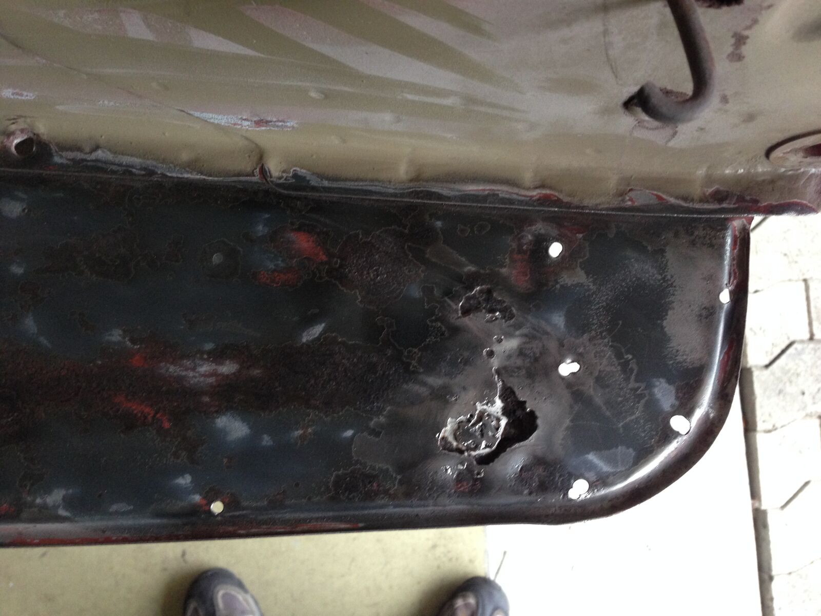

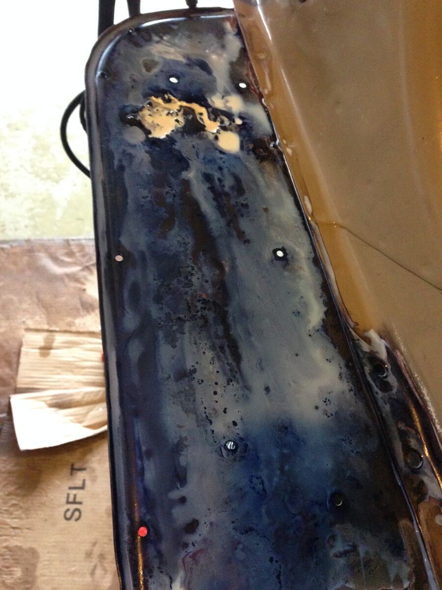

Hallo euch allen,
und vielen Dank !
Am Wochenende habe ich die Stahlbuerste geschwungen und das Drama gesehen.....durchgegammelt das Trittbrett
genau an der hinteren Strebe
hat der Vogaenge schon nur gespachtelt und uebergejaucht.....sch.....Habe jetzt so gut wie moeglich gesaeubert und mit rostwandler geflutet, mit 24Stunden Epoxy und Baumwollflocken gefuellt.
Werde es wieder grundieren und ueberlacken und dann im Herbst/Winter die ganze Karosse strahlen ...schweissen und neu lacken
Aber danke euch allen fuer die Hilfestellung. Bilder von der Sauerei habe ich mal eingestellt
