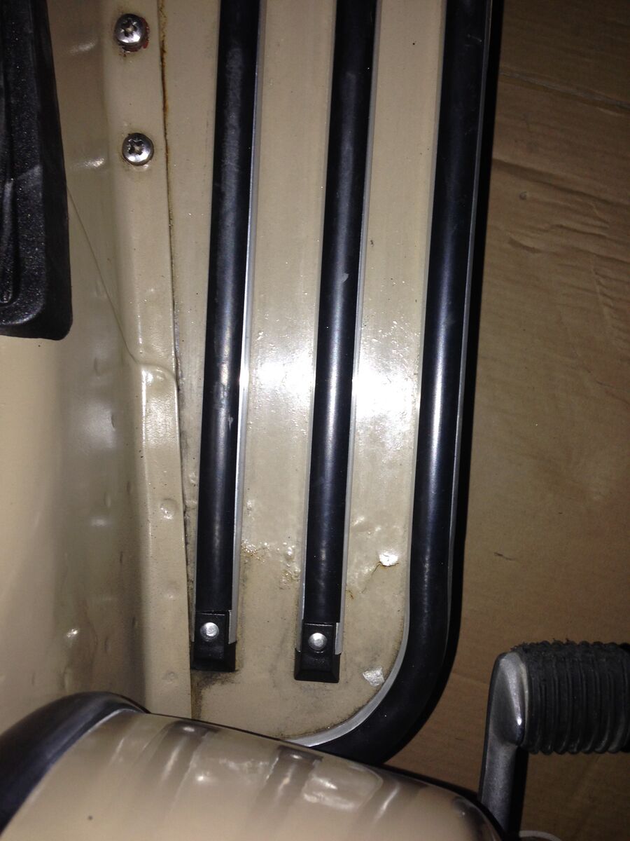

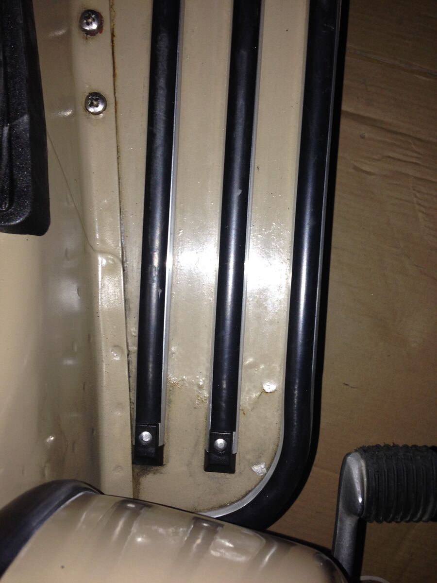

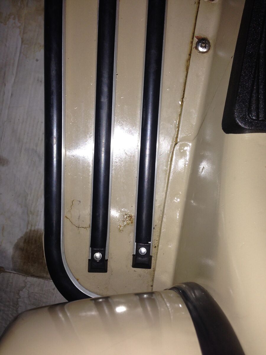

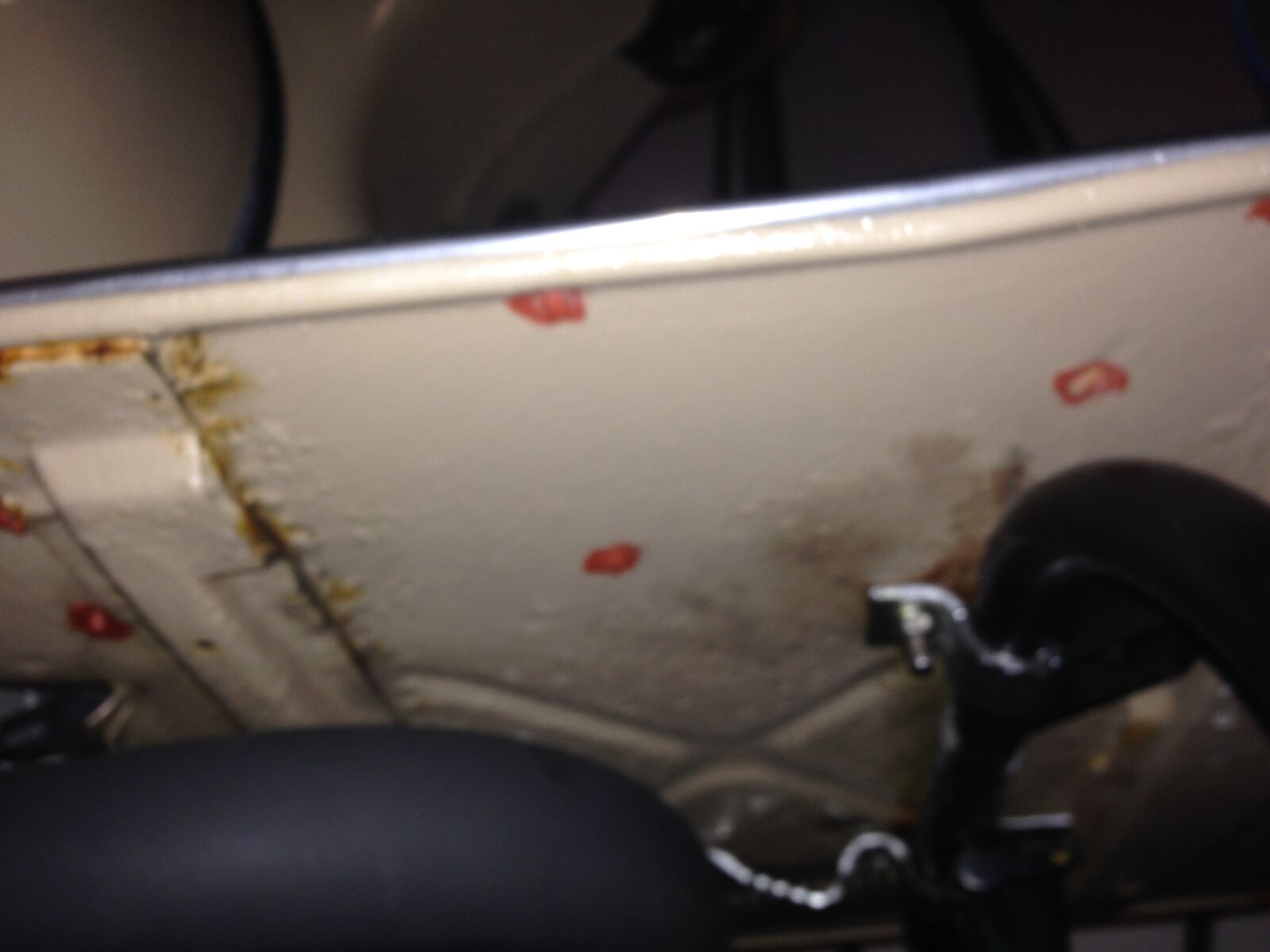

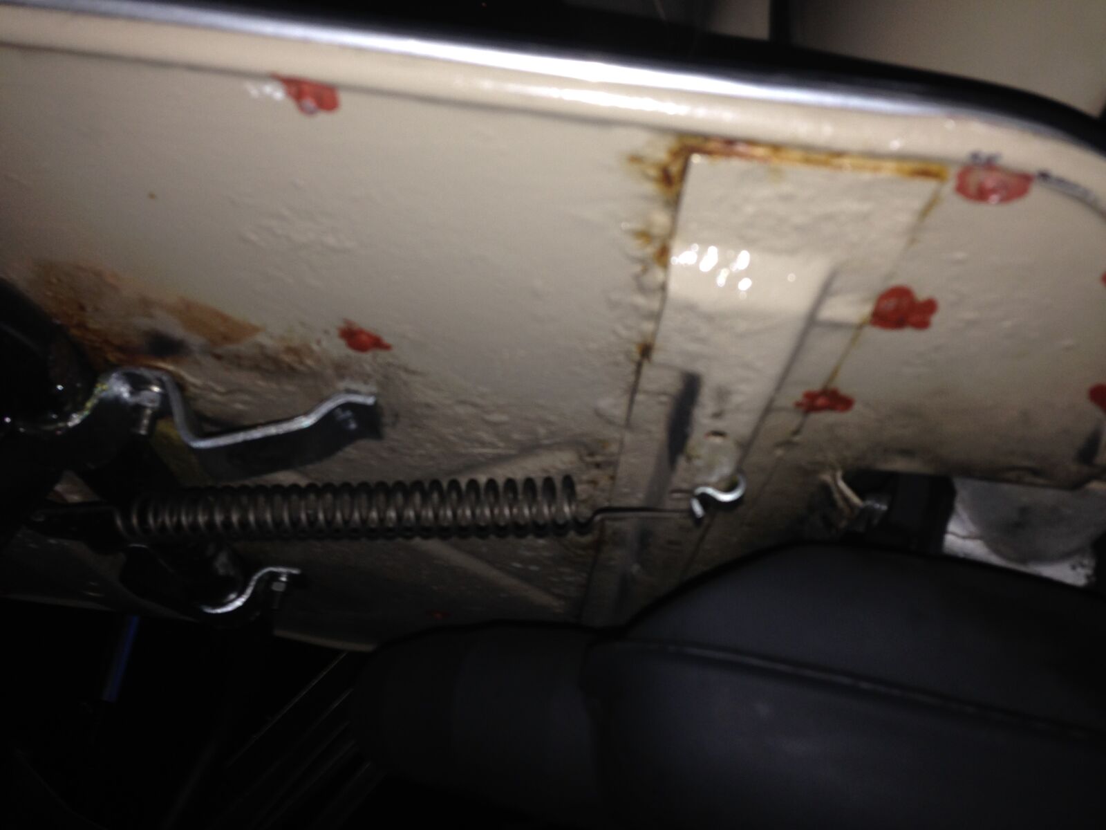

    ich habe an meiner PX leider unangenehme Rostbildung, und frage mich nun wie ich dem am Besten zu Leibe ruecken soll.
    Oben auf den Trittbrettern ist es mir klar, Leisten weg, und mit ner Drahtbuerste/schleifen, runter mit der unterwanderten Farbe und nen
    neuen Aufbau smartrepairmaessig.
    Aber unten.....das birgt echte Probleme, und ich haette da gerne ein paar Loesungsansaetze von Euch. Ich wuerde mal anfangen wie oben,
    aber die bloeden Traversen gammeln ja auch innen....einfach mal alles so gut wie moeglich freilegen, und dann ? Man liesst ja immer ueber
    das Wundermittel Owatrol, aber so wie ich lese ist es nicht lackierbar....also ungeeignet fuer mein Vorhaben oder ?
    Einfach nach dem entlacken ordentlich mit Rostumwandler bearbeiten, so gut als moeglich, und dann anfangen neu zu lacken ?
    Waere echt froh um ein paar Tipps.

    Hi zu Owatrol solltest Du mal die Oldtimer-Zeitungen lesen, soo gut ist das auch nicht. Du musst das Blech von Lack und Rost befreien, dann mit "Rostentferner" (phosphorsäure) aus dem Baumarkt behandeln. Eine Nacht einwirken lassen und gut mit Wasser abwaschen. Bei dem Lackaufbau eine GUTE Grundierung verwenden, denn nicht die Farbe bildet den Rostschutz, sondern die Grundierung. In die Träger spritze ich immer reichlich Hohlraumwachs.

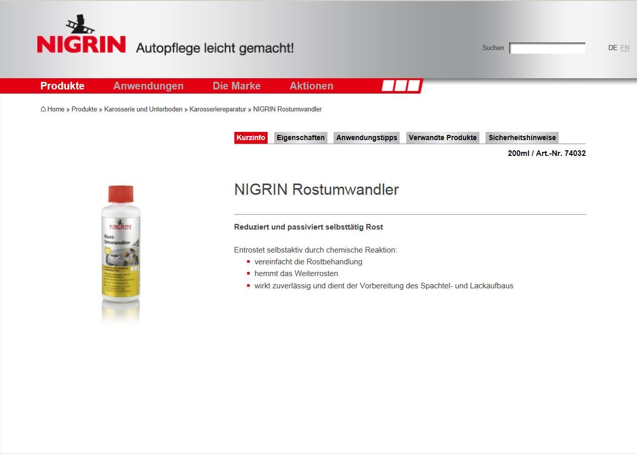

    Rostentferner ? ist das dasselbe wie Rostwandler ?
    Gruesse
    Christoph
    PX 125 E Bj. 8.1991 VNX2T
    PK 50 SS Bj. 5.1984 V5S1T
    • May 1, 2014 at 12:54
    Denke ja, Das ist das was ich benutze. Die Stellen werden dann schön metallisch grau.

    Da wo Du rankommst >
    Da wo Du nicht rankommst, gibt es mehrere Möglichkeiten. Ich würde wahrscheinlich mit Fertan fluten und dann mit FluidFilm versiegeln.
    Owantrol ist auch gut, wandelt aber nicht, sondern erstickt den Rost sozusagen. Muss am besten jährlich wiederholt werden.

    ich glaub in deinem fall bringt da owatrol auch nix. mit owatrol konserviert man olack-roller, da hat man seinen rost-feind ja voll im blick. bei dir sieht das aus, als wäre der rost einfach mal überlackiert worden, da würd ich wie kasanova schon vorgeschlagen hat, gucken dass ich an den rost dran komm. selbst wenn du das jetzt oberflächlich mit owatrol zupinseln würdest, würd es unter dem lack weitergehen :/

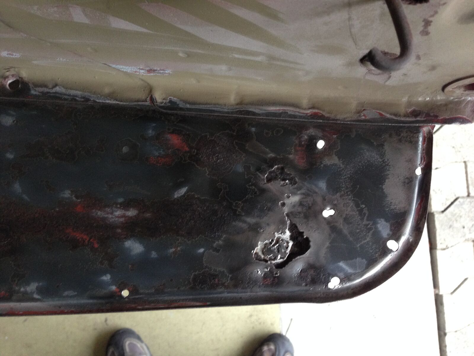

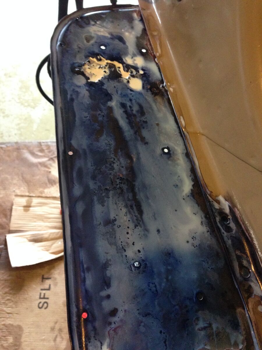

    Am Wochenende habe ich die Stahlbuerste geschwungen und das Drama gesehen.....durchgegammelt das Trittbrett
    genau an der hinteren Strebe :( hat der Vogaenge schon nur gespachtelt und uebergejaucht.....sch.....
    Habe jetzt so gut wie moeglich gesaeubert und mit rostwandler geflutet, mit 24Stunden Epoxy und Baumwollflocken gefuellt.
    Werde es wieder grundieren und ueberlacken und dann im Herbst/Winter die ganze Karosse strahlen ...schweissen und neu lacken :(
    Aber danke euch allen fuer die Hilfestellung. Bilder von der Sauerei habe ich mal eingestellt :(
