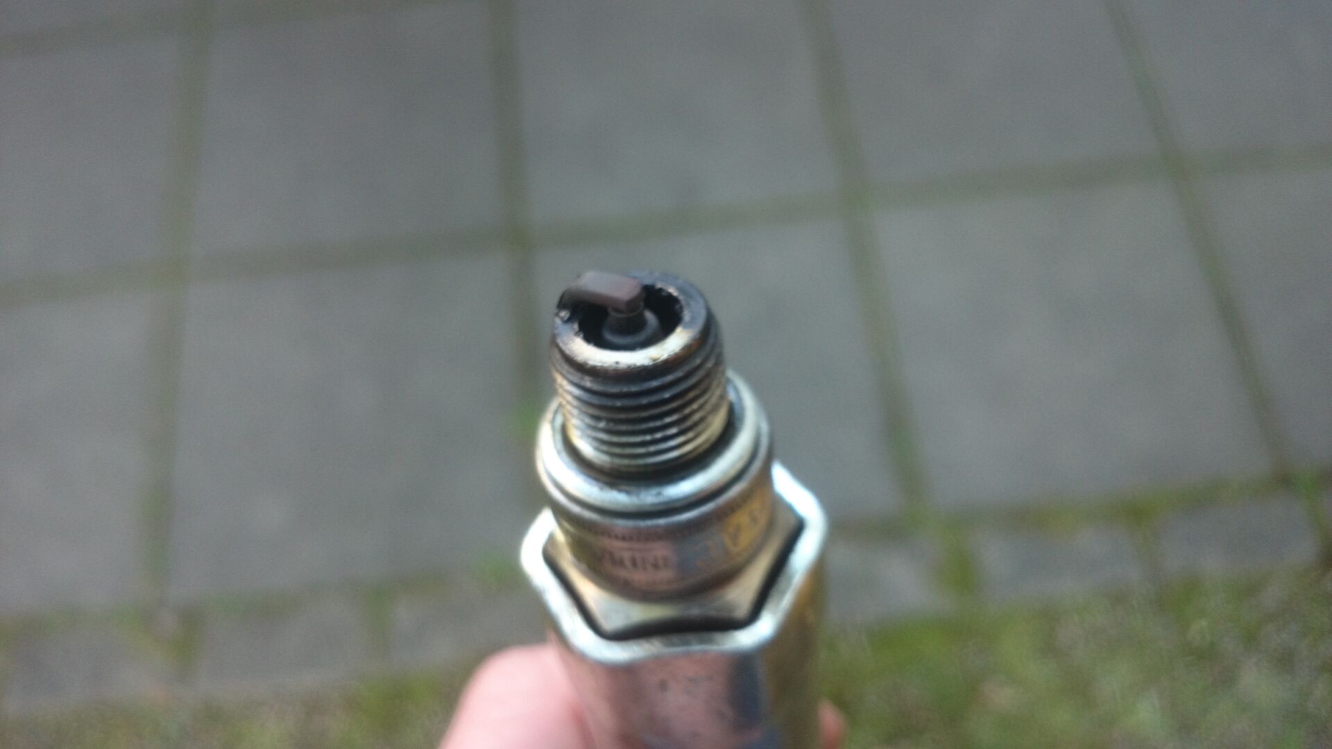

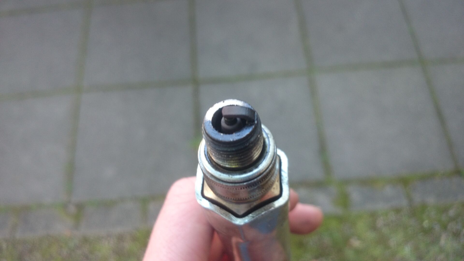

    • May 16, 2014 at 19:35
    • #7,290
    Zitat von fgib98
    müsste so passen, ist ja noch ein bisschen luft beim original
    okay, abgesehen davon, muss der vergaser anders eingestellt werden als beim 50er? hd is klar.
    hab eben auf teufel komm raus einfach keine einstellung nach anleitung zum laufen bekommen.
    warm fahren, luftgemischschraube ganz rein, 2,5 umdrehungen raus, mit der leerlaufschraube auf niedrigste drehzahl, dann mit der luftgemisch bis zu höchsten drehzahl und wieder 1/4 raus damit.
    mit dem 50er war das kein problem aber der 75er säuft beim rausdrehen ab anstatt hoch zu gehen?
    ich hab jetzt pi x daumen eingestellt. läuft wohl zu fett, aber besser als zu mager..
    w4ac is drin.
    w4ac is drin.
    weiss gar nicht was du hast, das kerzenbild ist doch gar nicht so schlecht ! die farbe an der elektrode zaehlt !
    ich finde sie sieht gar nicht zu fett aus...natuerlich immer schwer auf fotos, aber ich gehe immer wenn ich das braun habe eine zurueck (dh 1 groesse fetter)
    Gruesse
    Christoph

    • May 17, 2014 at 08:14
    • #7,294
    die farbe am ISOLATOR. DIE ELEKTRODENFARBEN SIND SCHEISSEGAL! WIE OFT DENN NOCH?!?
