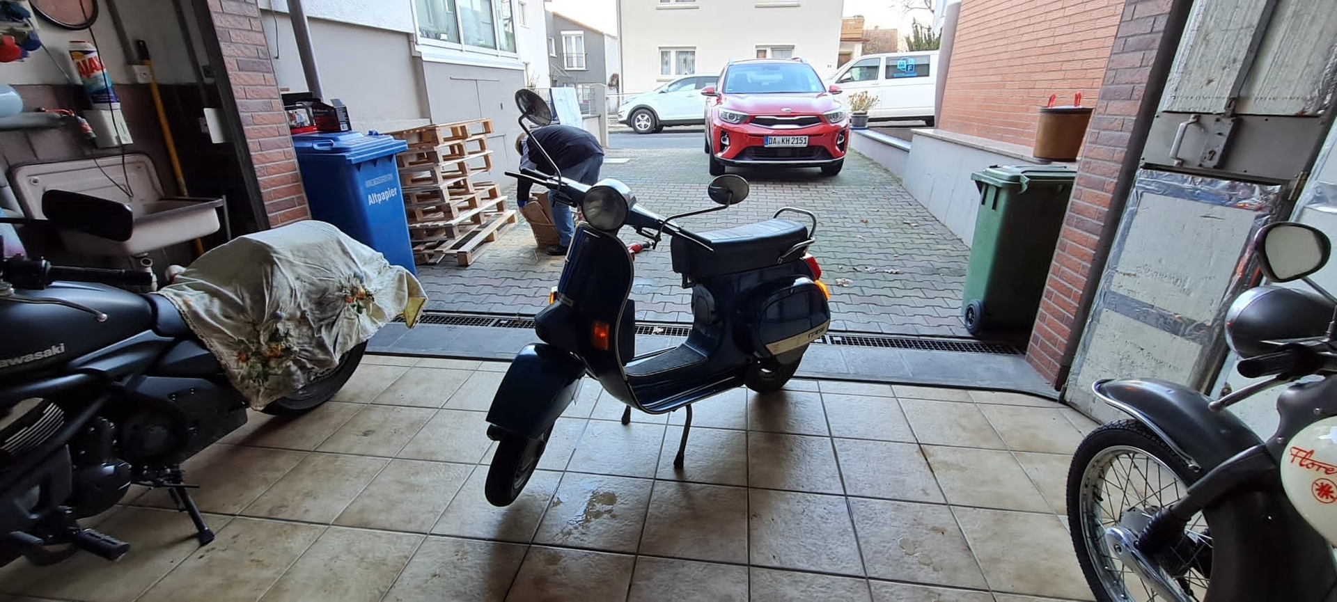

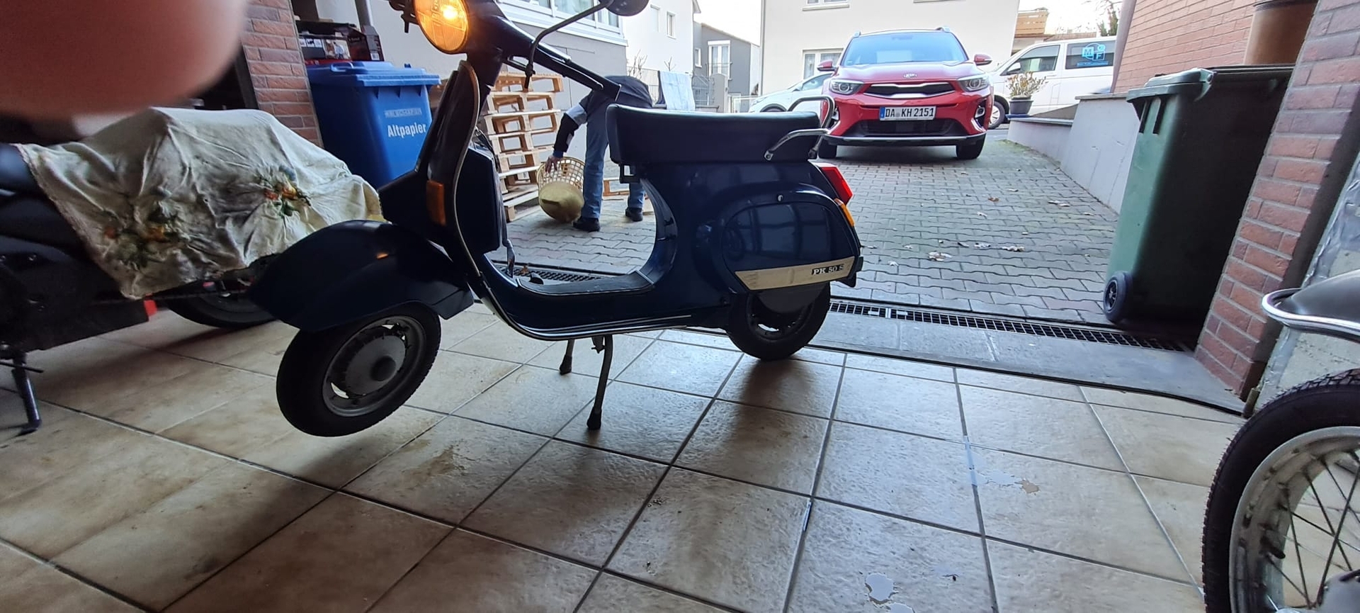

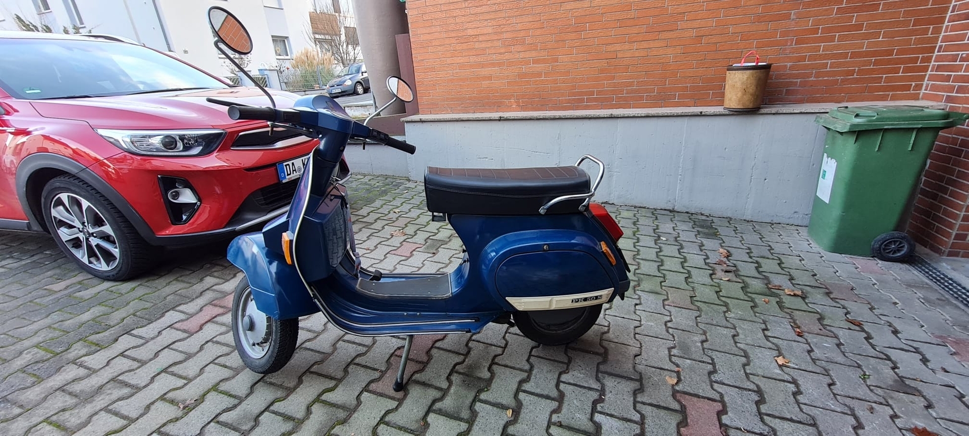

    servus,
    Hab die angehängte Vespa in mobile gefunden.
    Das wäre meine erste vespa.
    Der Verkäufer ist der 2. Besitzer und kennt den 1.Besitzer (Arbeitskollege), die Vespa wurde manchmal bewegt dass sie nicht nur steht aber nicht häufig. Optisch sieht sie ja ganz gut aus (ich seh jetzt direkt kein rost) , was sagt ihr?
    Was denkt ihr über den Preis (1800€)?
    Vielen Dank für eure Hilfe.

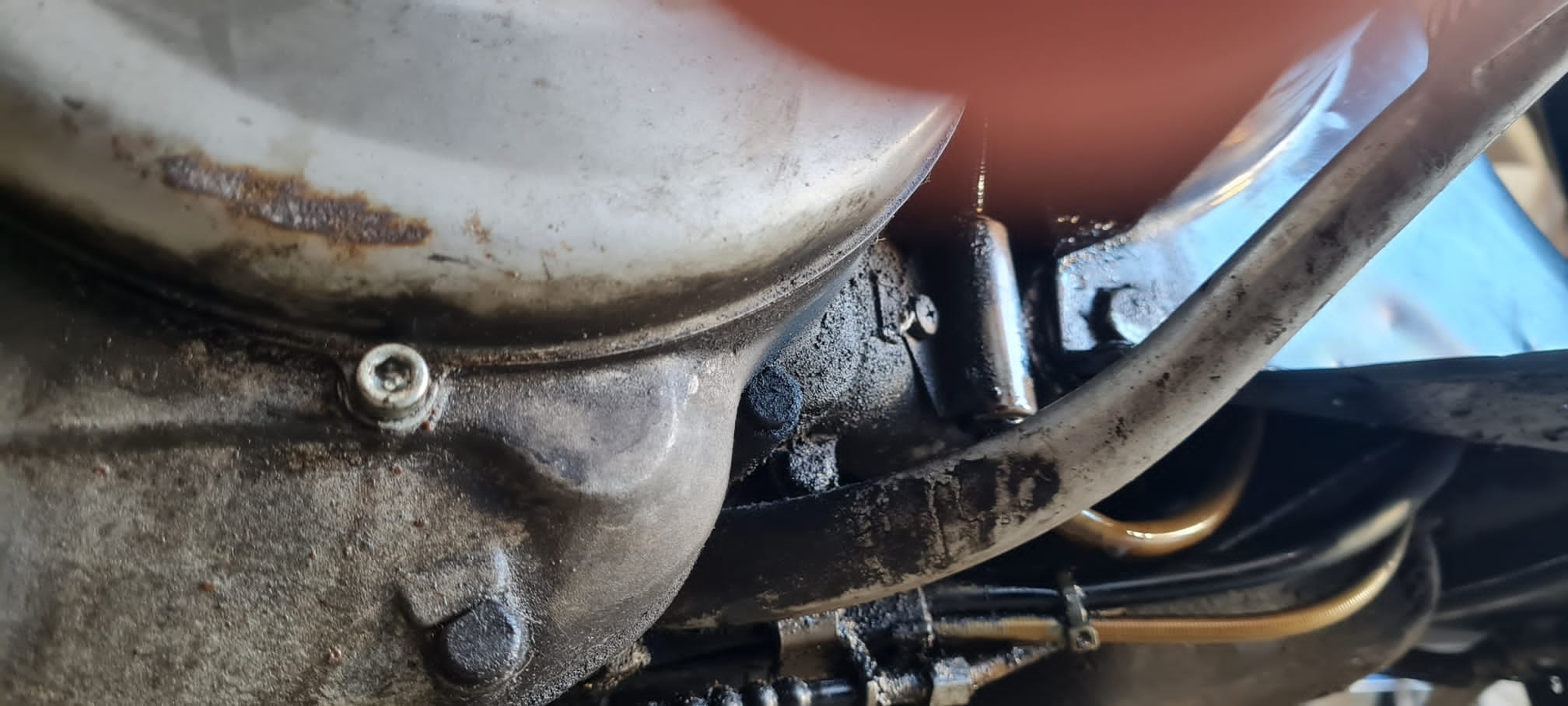

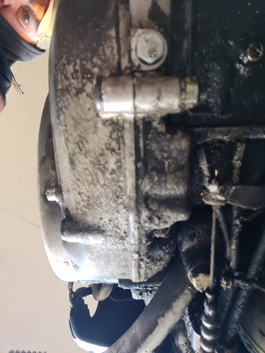

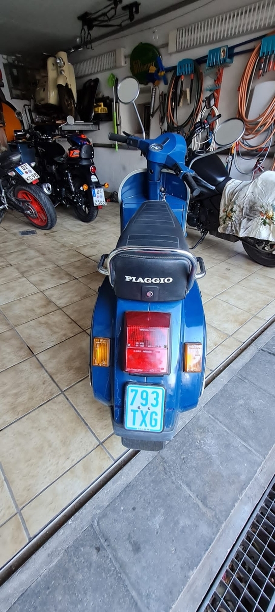

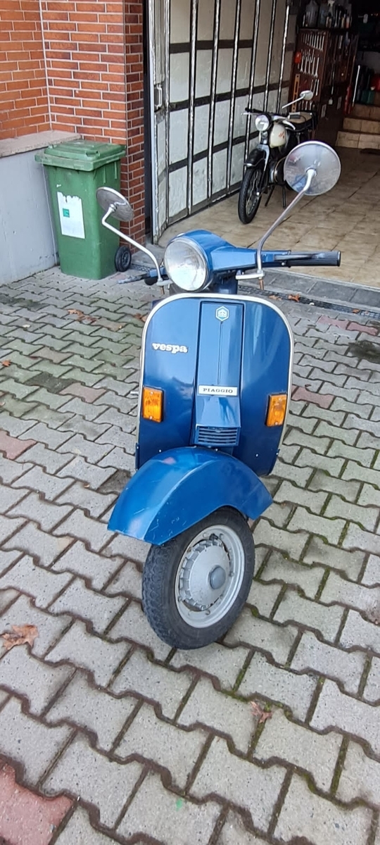

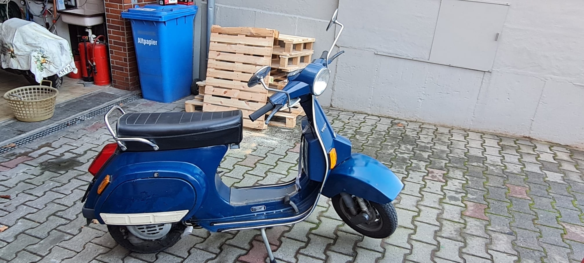

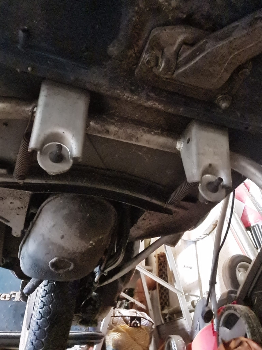

    Sie scheint im Originallack zu sein, lediglich beim Foto, das die Heckansicht zeigt, habe ich da ein Fragezeichen. Aber das Foto gibt nicht viel her.

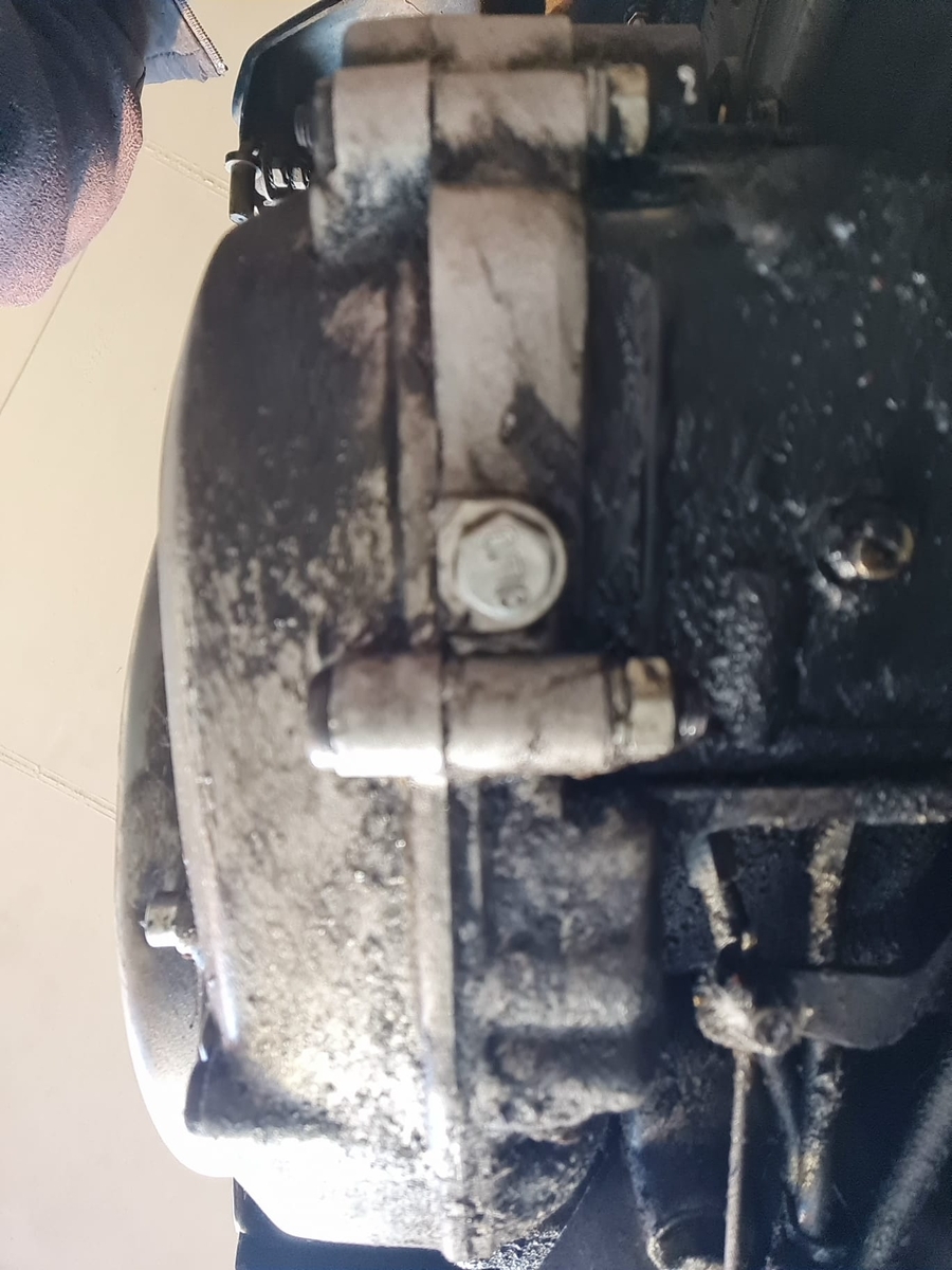

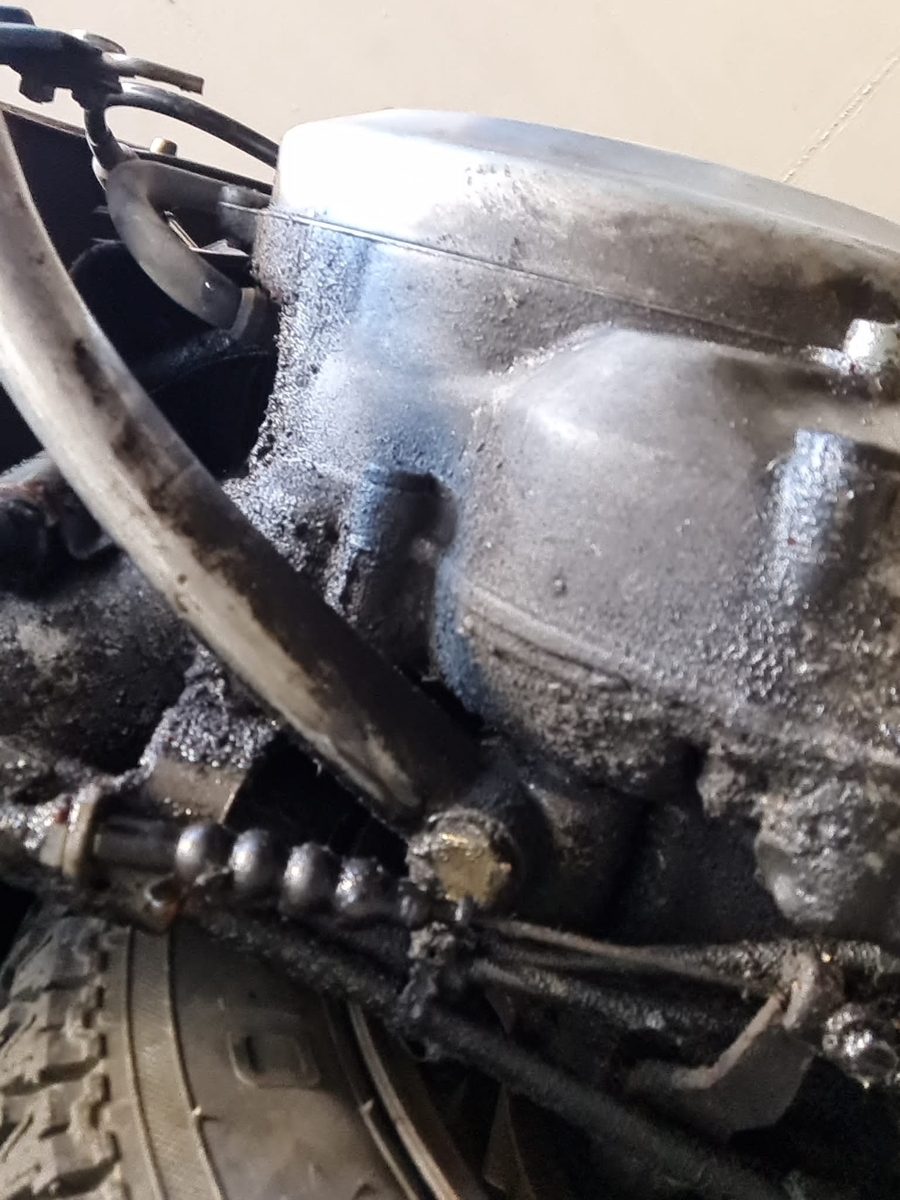

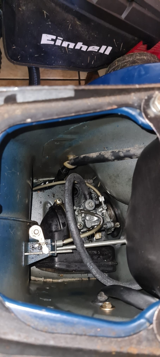

    Sie suppt unten etwas rum. Das scheint in erster Linie aus dem Vergaserraum zu kommen. An den Zügen kann man Tropfen erahnen. Es gibt also irgendwie Sprayback.
    Ganz grundsätzlich: Du musst immer darauf gefasst sein, dass der Motor zu machen ist. Stell Dir am besten jetzt schon die Frage, ob Du das im Zweifelsfall selbst zu machen bereit wärst, oder ob Du nochmal 600 Euro für eine gute Revision drauflegen möchtest. Das müsste Dein Budget hergeben. Auch Züge, Reifen, Kleinkram… da kann noch einiges beim durcharbeiten kommen.
    Sie kommt mir nicht grob zu teuer vor. Da gehen schlechtere PK mittlerweile für mehr Geld weg.

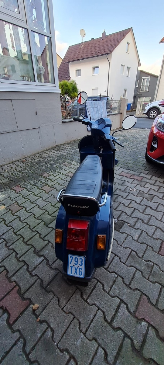

    Sind die Papiere dabei?
    Zweitschrift. Höchste Vorsicht. Das sind in den allermeisten Fällen Fälschungen aus der Bucht. Lass Dir den Schriftwechsel mit Piaggio zur Ausstellung der Zweitschrift zeigen.
    Wenn’s den nicht gibt, heisst das noch lange nicht, dass sie gestohlen sein muss. Es heisst aber mindestens, dass jemand die Papiere nicht mehr findet und das Problem mit 40 Euro für eine Fälschung gelöst hat, anstatt die Lauferei und den Papierkram mit Piaggio in Kauf zu nehmen.

    Ja diese "weiße linie" hinten habe ich ihn schon gefragt, ist anscheinend Kalk was in der Garage von der Decke getropft ist.
    Er hat gemeint dass der Motor okay ist aber am vergaser was gemacht werden könnte. Stift+Dichtungen (meine ich hat er am telefon erwähnt) was getauscht werden sollte würde es für 10€ zu kaufen geben im Set.

    Ich denke das größte Risiko ist im Endeffekt der Motor/Vergaser, welcher ja wie schon angesprochen "suppt".
    Wenn Sie allerdings "okay" läuft und es kein Ding der Unmöglichkeit ist es zu reparieren (sprich es gibt genügend bezahlbare Ersatzteile) dann wäre das für mich kein Problem.
    Welche Rolle spielen eigentlich die motorschrauben ? Der Verkäufer hat gemeint diese sind alle noch dran.

    Das größte Thema sind die Papiere. Die entscheiden darüber, ob Du einen unbeweglichen Einrichtungsgegenstand oder ein Fahrzeug erwirbst.
    Der Rest ist machbar. Motorschrauben sind eine nette Sache und sollten dran sein 😉. In welchem Kontext erwähnte der Verkäufer das?
    Einen Motor zu revidieren kostet in erster Linie Zeit. Die zu ersetzenden Verschleißteile kosten etwa 160 Euro (Lager, Dichtungen, Schaltklaue und -gabel).
    Viele Vespas haben das Problem, dass „nur noch“ der Vergaser einzustellen ist. Das ist es in den seltensten Fällen.
