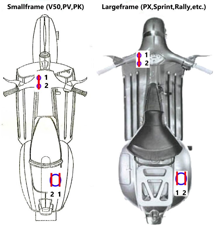

  • schaltraste wie einbauen / einhängen?
    • dr.sonny
    • May 3, 2019 at 21:52
    Schaust du
