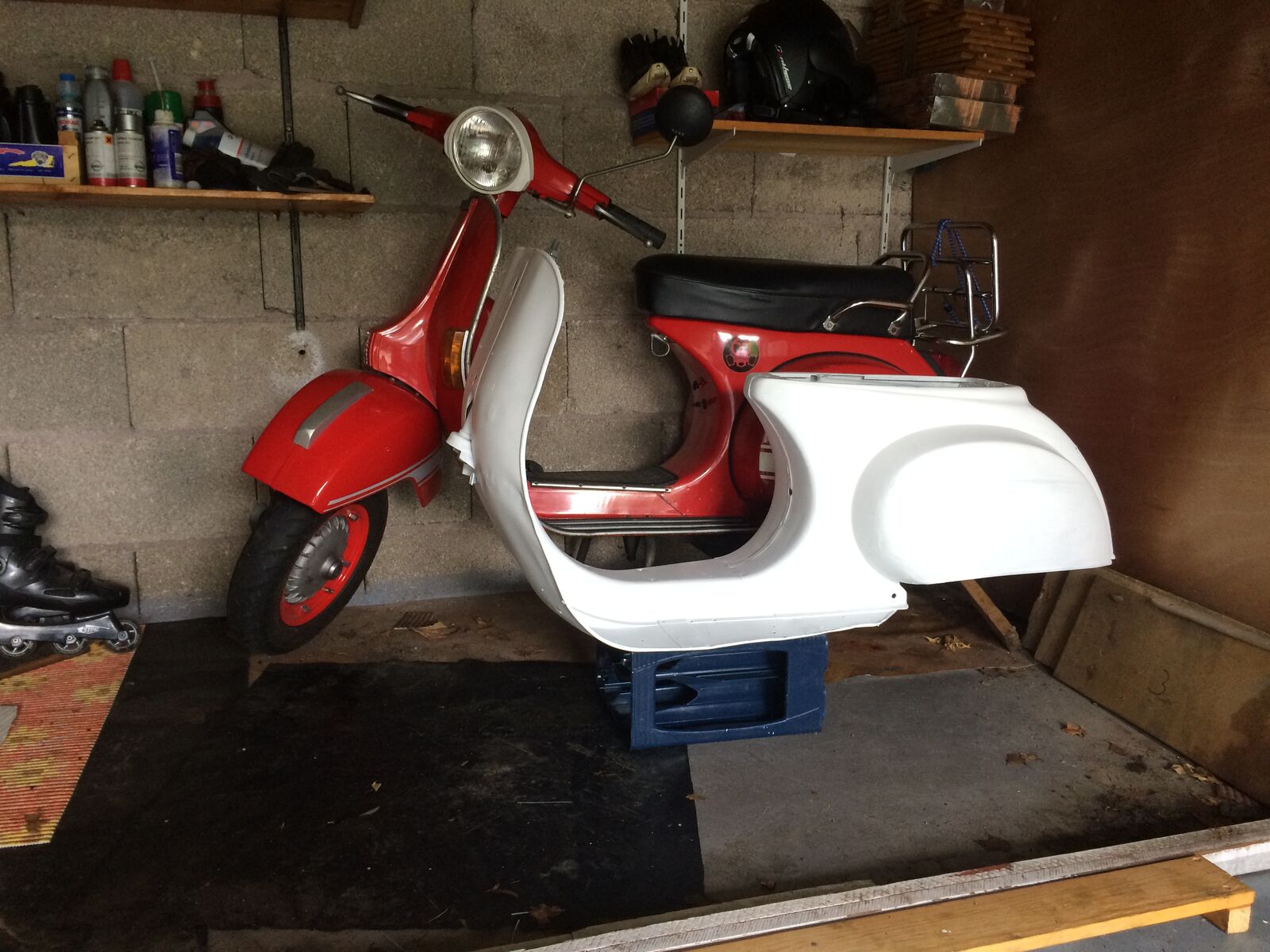

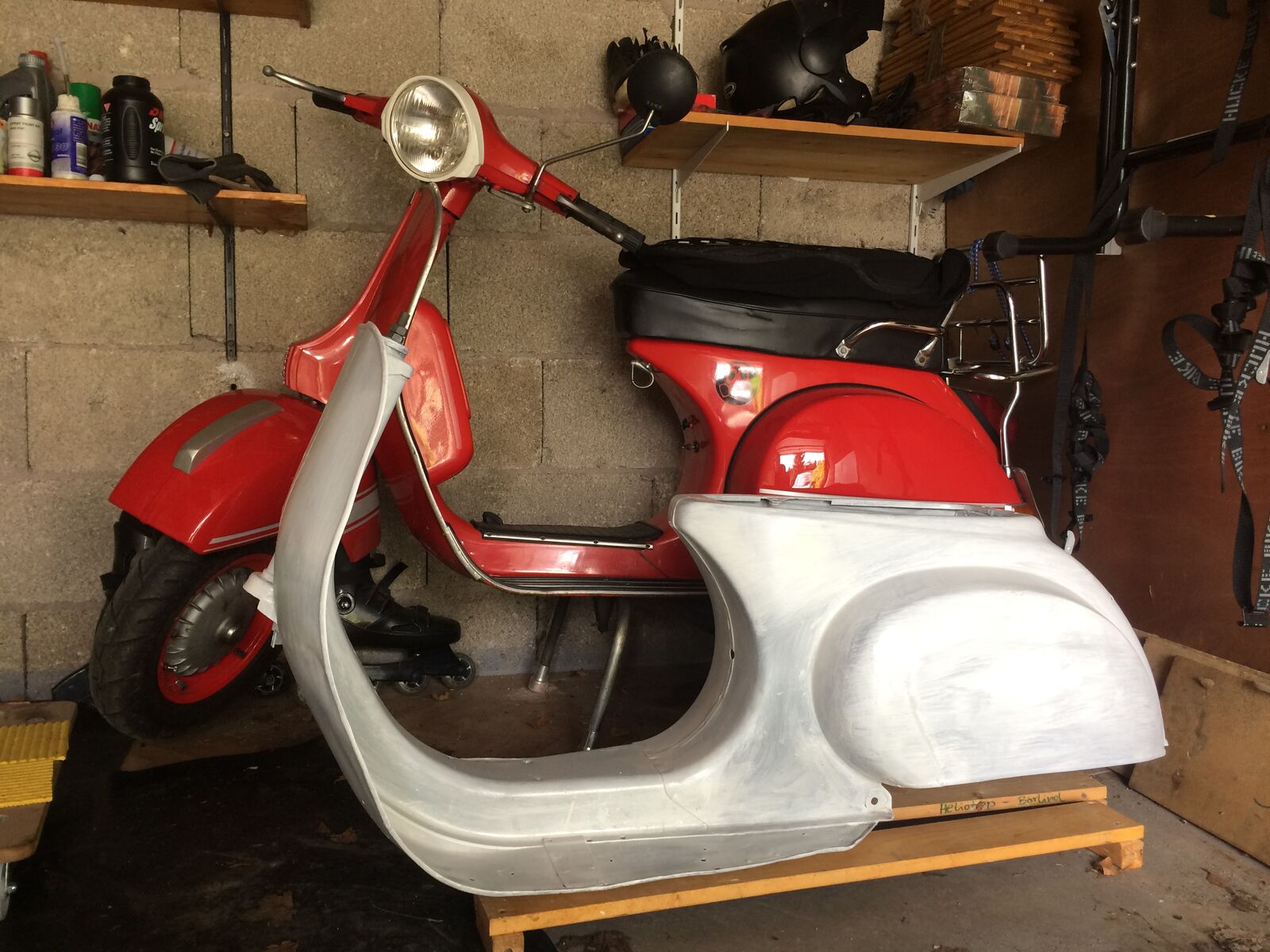

    Also erst mal ein Paar Bilders:
    Wir haben den 5. Mai und die erste Schicht ist drauf:
    Ca. etwa am zwei Wochen später sieht es schon deckender aus:
    Inzwischen wurde nochmal geschliffen und gefüllert. Lack liegt ebenfalls vor. Allerdings fordern Gartenarbeit und Radfahren ihren Tribut: Sie kosten Zeit.
    OK, ich liege auch faul auf dem Sofa ... oft sogar :D
    Ehrlich gesagt schwanke ich zwischen "Endlich kommt die Farbe ins Spiel!" und "Was, wenn das einfach nur Kacke wird?"
    Werde bestimmt den Schwung bekommen - und die richtige Idee, wie ich die Sicke an Kotflügel und Seitenbacken dunkler absetze - und dann geht's weiter.
