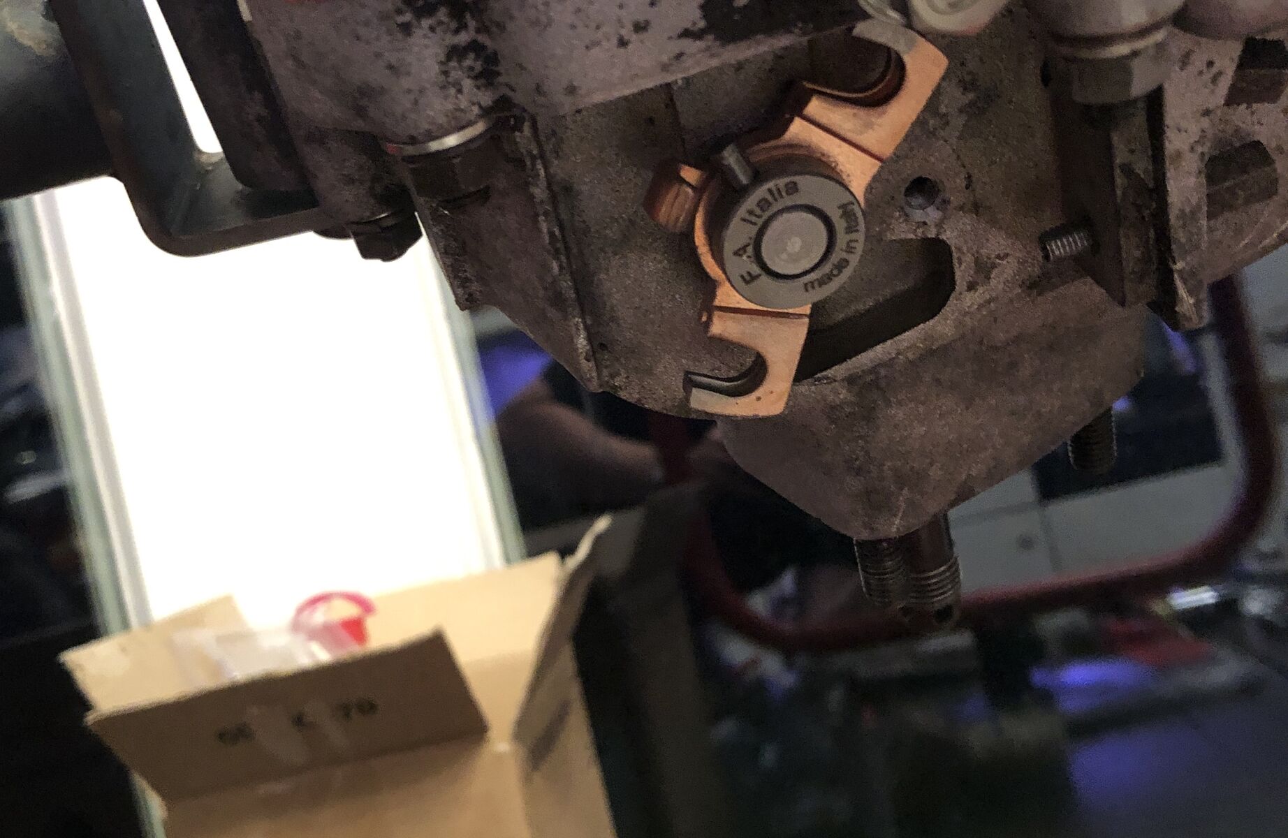

    Poste mal ein Bild vom aktuellen Zustand. Du meinst dieses Bauteil - korrekt?

    hoffentlich hast den Konussplint von der richtigen Seite eingeschlagen ! Wärst nicht der erste der den verliert und nicht mehr schalten kann...

    Schaust du
      • 78.1 kB
      • 732 × 784
    Geht nicht gibt`s nicht!
    und ne Zündapp Bella 203 :P

    er hat eine PK 50 von 1992, ganz starke Vermutung daher das ist eine XL2 mit Ein-Zug-schaltung.

    Zitat von dr.sonny
    Schaust du
    Der voRRRRRdere Zug in die RRRRRechte öse, der hIIIIIntere Zug in die LIIIIInke öse

    • May 4, 2019 at 10:57
    oder den einen Schaltdraht in die einzige Öse
    :-2
    Das wäre aber zu einfach......

    Zitat von dr.sonny
    :-2
    Naja, bei ner PK50 von 1992 wird es wohl so einfach sein..., da XL2

    • May 4, 2019 at 18:47
    nee soo einfach ist das auch nicht selbst da kann man das Schaltsegment unten Motor falsch rum montieren !!

    • May 4, 2019 at 21:09
    Ja, stimmt, selbst schon gemacht. Dann passt aber auch der Deckel nicht mehr drauf.
    Einfach bezog sich auf den einen Zug.
    • May 4, 2019 at 21:25
    .... also doch nicht einfach ! Weil TE ist Anfänger
