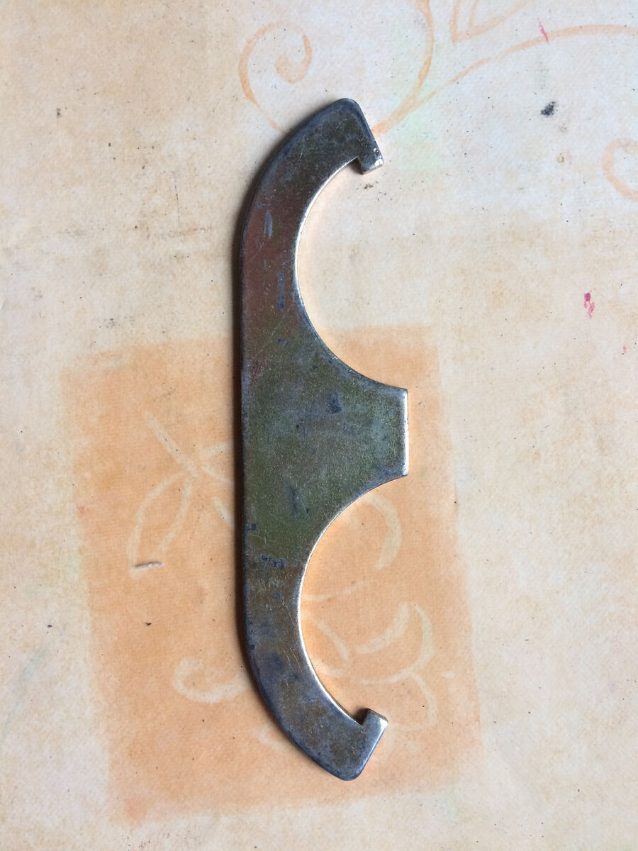

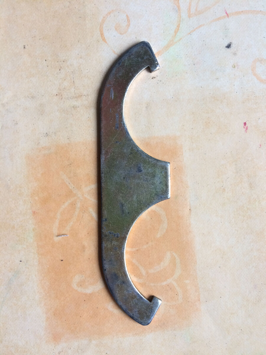

    Kann mir jemand sagen für was das ist. Das war beim Werkzeug meiner Sprint.
  • Kawitzi
    2,569
    16,609
    2,480
    • August 25, 2018 at 12:25
    • #1,369
    Für die Stoßdämpferfeder einzustellen ...
    • August 25, 2018 at 12:30
    • #1,370
    genauer um die Muttern zu lösen da diese gekontert werden müssen.
    Oder du hast nen Dämpfer drin mit Rasten dann musst du mit oder gegen die Feder verdrehen !
  • Niwes23
    100
    560
    92
    67354 Römerberg, Deutschland
    Vespa 150 Sprint Veloce, VNB1, V50 Special
    • August 25, 2018 at 12:32
    • #1,371
    Danke!
