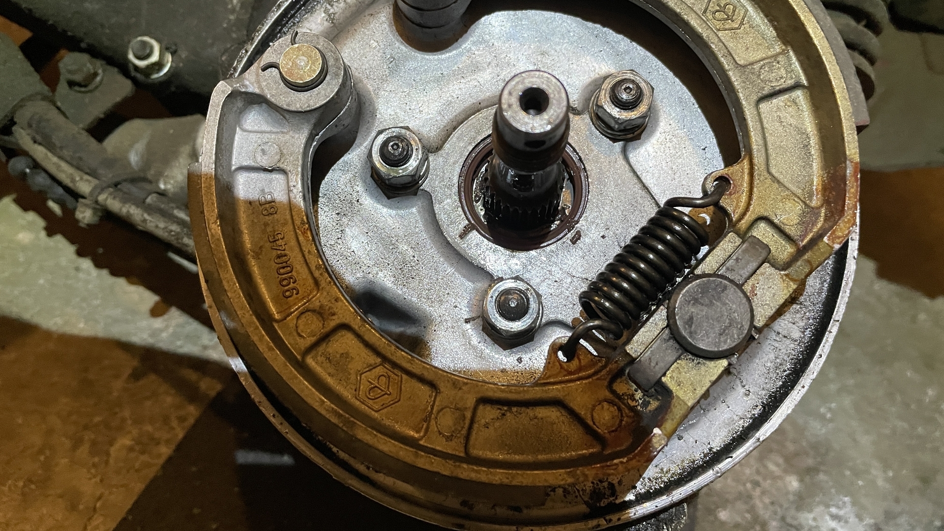

    Ein weiteres miserables Foto.
    Der Simmerring ist also wie gedacht bei der Montage eingequetscht worden.

    Zitat von Fantine
    ...sollte passen und dichtenn, nachdem die Trommel sitzt.
    Ja, grundsätzlich ging ich davon aus.
    Beim studieren meiner untalentierten Fotografie meinte eben ein Kumpel, da ist eine Distanzscheibe vor dem Lager. Die entsprechende Distanzierung der Bremsankerplatte jedoch war nicht vorhanden.
    Im Ergebnis liegt die Lippe plan an der Distanz und wird beim anziehen der Trommel gequetscht.
    Irgendein Künstler hat sich vielleicht mal mit einem halben Breitreifenumrüstkit versucht.
    Keine Ahnung. Naja. Ich hab mich auch gewundert, warum der Mutterkäfig das Loch für den Splint nicht ganz freigibt.
