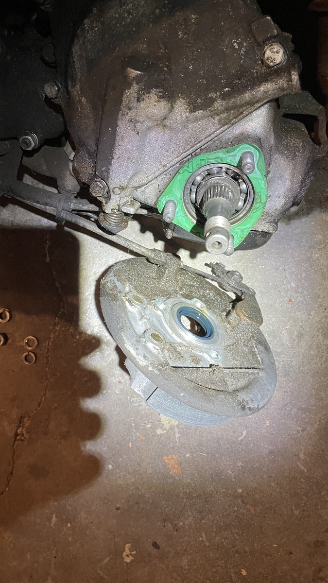

    Zitat von RevoIverheld
    Kann man bei der Montage was falsch machen?
    Ich habe der Dichtring getauscht und es ist schlimmer als vorher… das Öl läuft richtig aus der Trommel.
    Falsch machen im eigentlichen Sinne kannst Du nichts. Selbst wenn Du den Dichtring bis zum Anschlag reinsteckst, läuft er noch auf der Dichtfläche der Trommel.
    Überprüf mal bitte, ob der Durchmesser der Dichtfläche der Trommel dem auf dem Dichtring entspricht. Wenn Du den Roller nicht kennst, weißt Du auch nie, wer da schon dran rumgedoktert hat. „Polierte“ Dichtflächen, nicht maßhaltige Dichtringe, alles schon dagewesen.

    Hier ein Bild vom ersten Öffnen mit dem alten blauen Ring. Den hab ich ersetzt mit braun vom bgm.
    Ist das mit der Hauptwelle normal?

    Hätte ich den Ring noch fetten oder Ölen sollen? Ich dachte die Reste reichen, allerdings drehte das Rad Anfang schwer frei. Hab ich damit die Lippe beschädigt?
    Die Dichtlippe musst Du mit Getriebeöl benetzen. Sonst kann die tatsächlich Schaden nehmen. Dass es dann übel durchgeht, sollte trotzdem nicht sein.
    Ich würde beides vermessen. Da ist wahrscheinlich eins der beiden Bauteile nicht maßhaltig.

    Ich denke, ich hab den neuen Ring zerstört. Das Rad hatte schon ein gewisses „Losbrechmoment“…
    Der Ring war zur Trommel hin trocken.
    Ich ging davon aus, diese spastihafte Konstruktion dichtet an der Welle.

    Wie und wo sollte der Ring denn an der Welle dichten ?

    Der Ring dichtet gegen den Stumpf an der Bremstrommel ab. Bei nicht montierter Bremstrommel läuft da natürlich Öl raus, deshalb erstmal Bremstrommel montieren dann auf Ölaustritt prüfen.
    Ich kenne mich mit SF nicht aus.
    Bei der Demontage sah es aus, als läge der an der Welle an. War wohl eine optische Täuschung.
