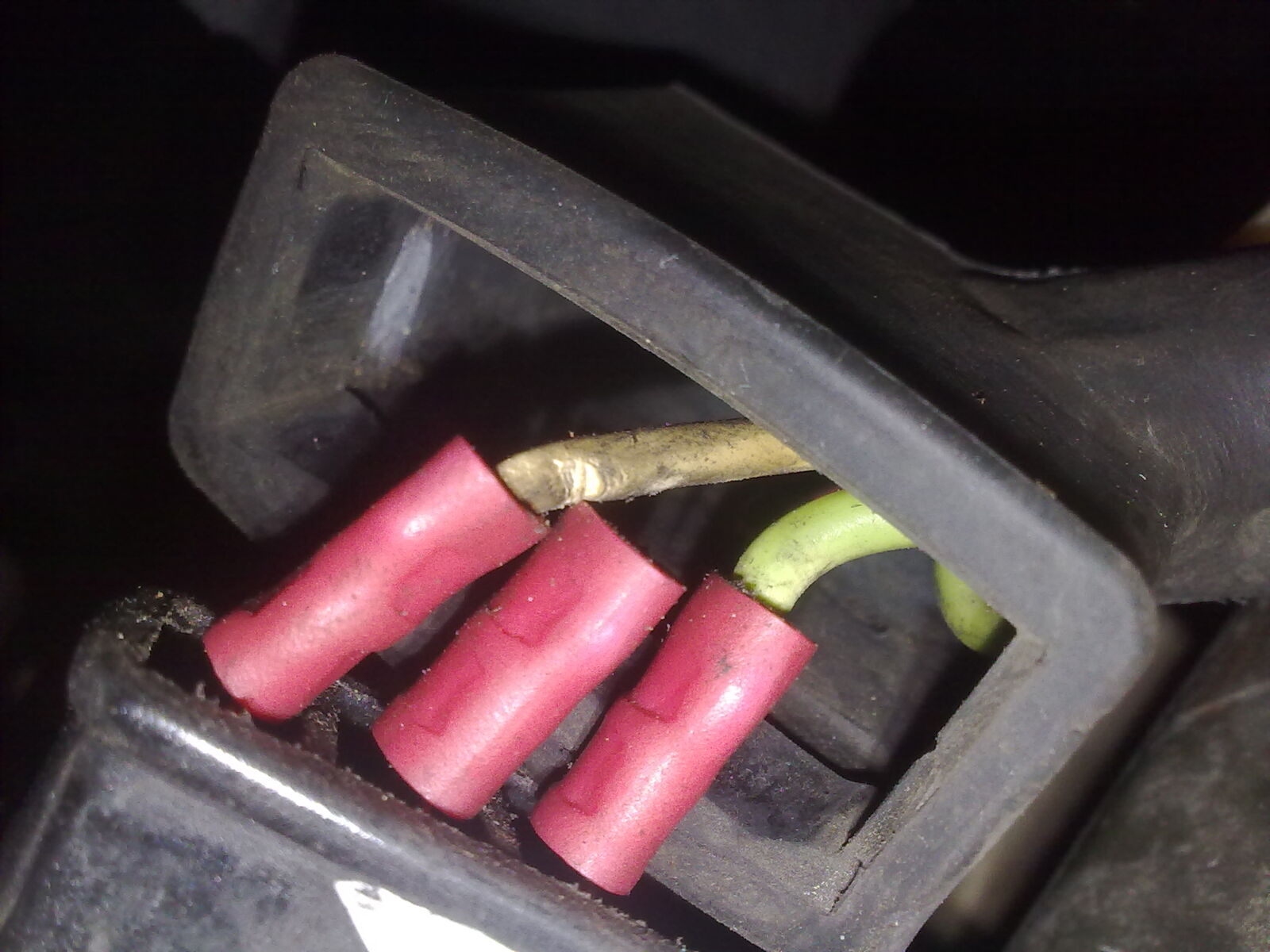

Die alte Zündkerze ist noch drin und der Bock fährt trotzdem, warum?! seht selbst..
hab einen neuen flachstecker angelötet und verschrumpft und ab geht die lutzi..an der übersetzung muss definitiv was geändert sein.. in bremen konnte ich auf dem flachen land ganz normal fahren, aber hier in BO hats ein paar "berge" und da geht es maximal im ersten Gang hoch.. im ersten beschleunigt sie sogar noch, aber sobald der zweite eingelegt ist, ist es vorbei.. ausfahrten mit meiner perle hinten drauf kann ich da wohl vergessen.. oder ich lass sie am berg einfach hinterher laufen..
