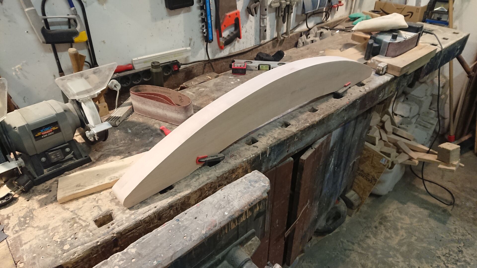

Viel geschliffen in den letzten Tagen und weiter ging es mit dem Beinschild...

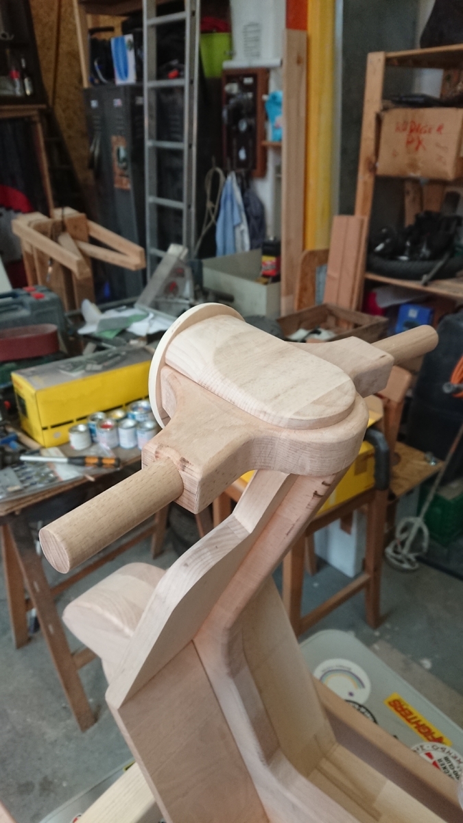

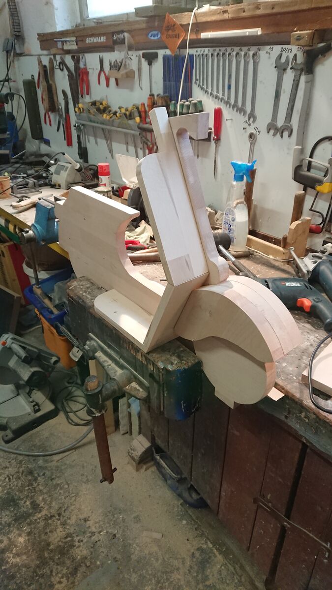

Die Wippe ist komplett fertig und wird morgen verleimt. Seitenhauben sind auch schon fertig ausgerichtet, auf dem Bild nur nicht aufgesteckt. Zweite Seite vom Beinschild, Sitzbank und Lenkkopf noch verdübeln und alle nötigen Kanten noch mit der Fräse abrunden, dann kann auch die Vespa verleimt werden... und dann heißt es wieder schleifen, schleifen, schleifen...
Gestern gab es die Hochzeit
Erstmal nur gesteckt aber schaukelt schon schön.

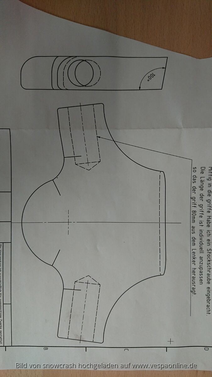

...hat sich erledigt. Nochmal scharf nachgedacht und festgestellt, dass es ja die Seitenansicht vom Lenkkopf ist.
Danke, gestern ging es auch schon ein kleines Stück weiter.
Eine Frage stellt sich mir aber schon direkt. Das kleine Teil das auf dem Plan neben dem Lenkkopf abgebildet ist (siehe Anhang)... wo gehört das hin? Und was haben die unterschiedlichen Linien darauf für eine Relevanz?

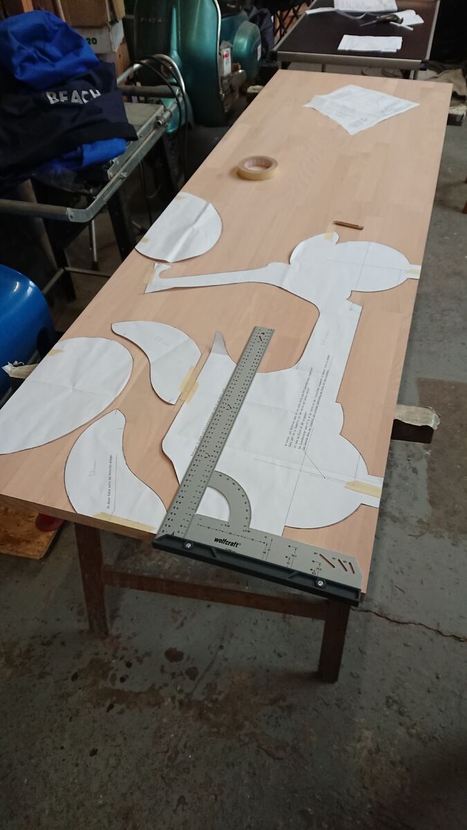

Entgegen der ursprünglichen Idee diesen Sommer fertig zu werden, konnte ich jetzt endlich anfangen... mal schauen, wie lange es dauert, freie Zeit ist ein rares Gut aktuell
