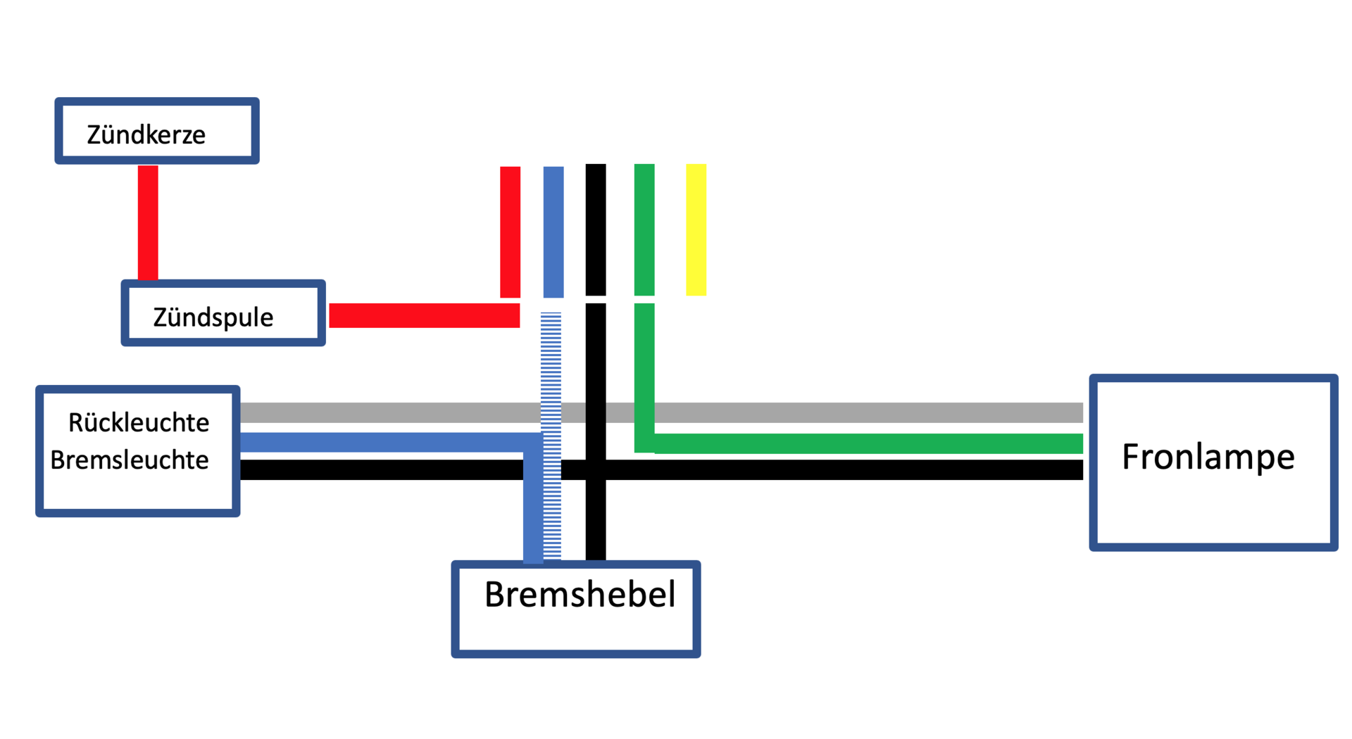

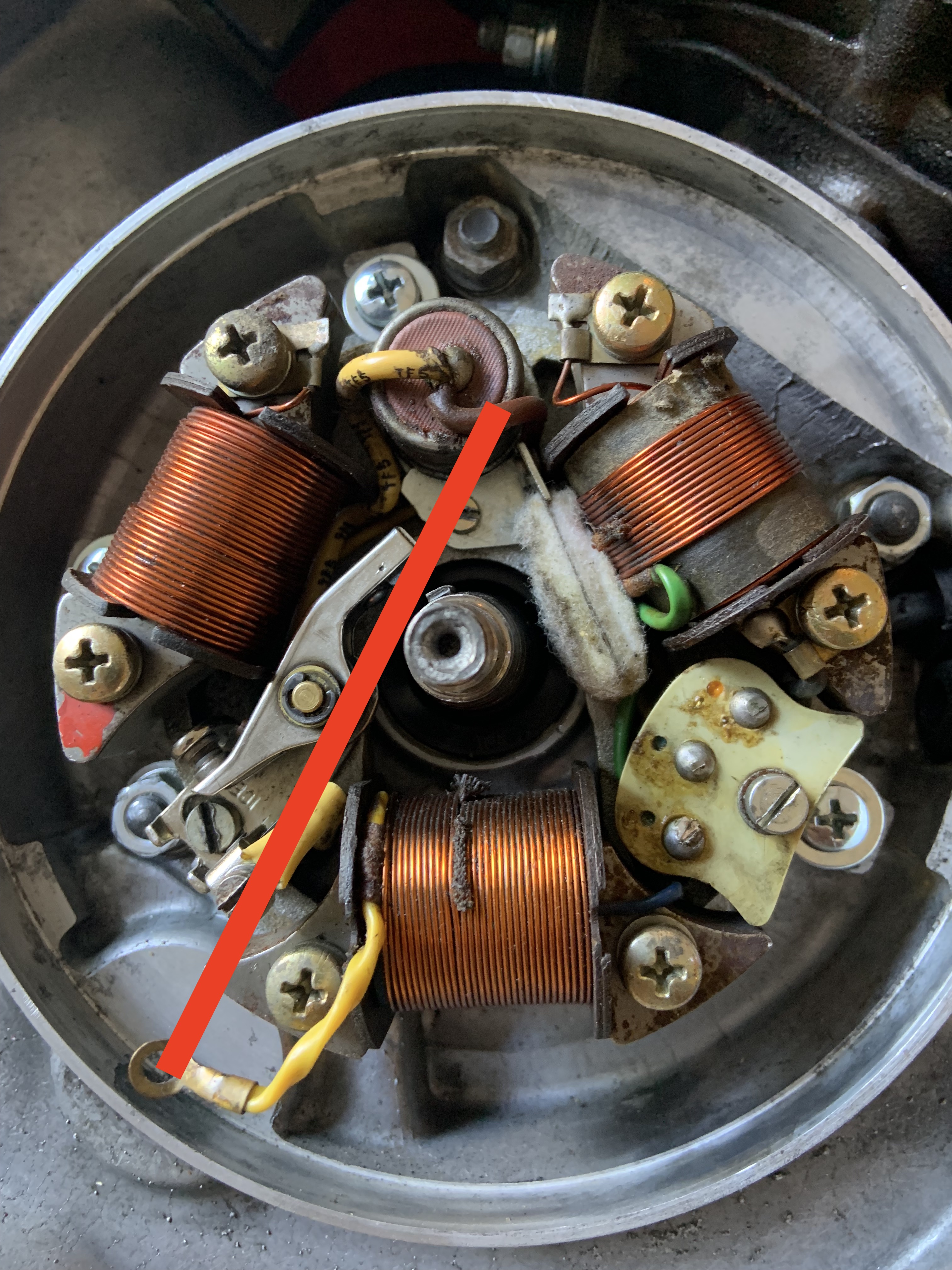

ich versuche seit Tagen meine V50 (BJ 1974) in Gang zu bringen. Ich habe einen neuen Kabelbaum eingezogen und seither gibt es keinen Zündfunken mehr.

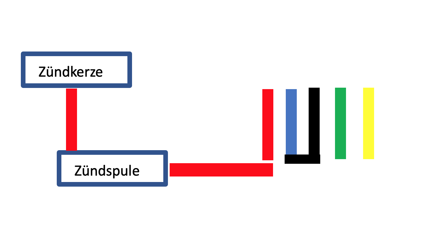

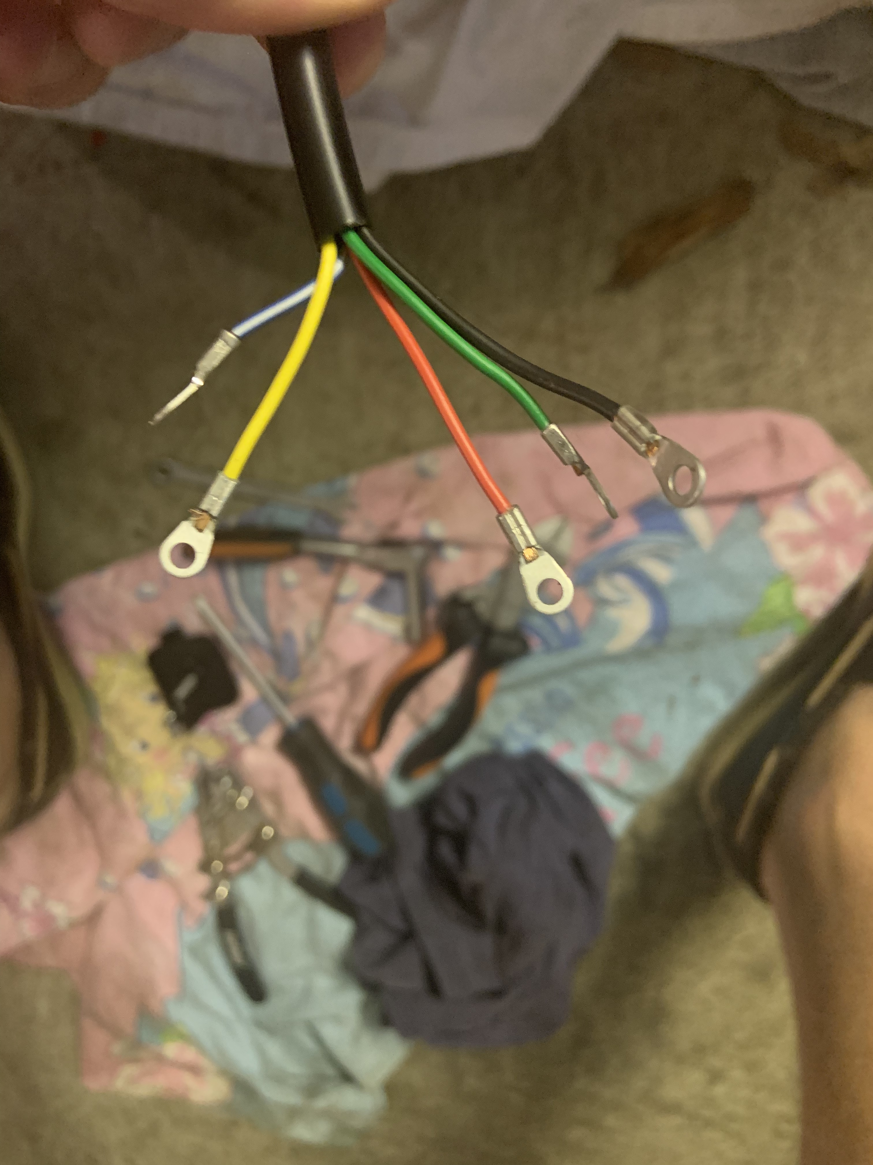

Ich habe eine ZGP mit fünf Kabeln (gelb, grün, rot, blau, schwarz)
Da ich keine Blinker verbaut habe, bleibt das gelbe Kabel ohne Anschluß.

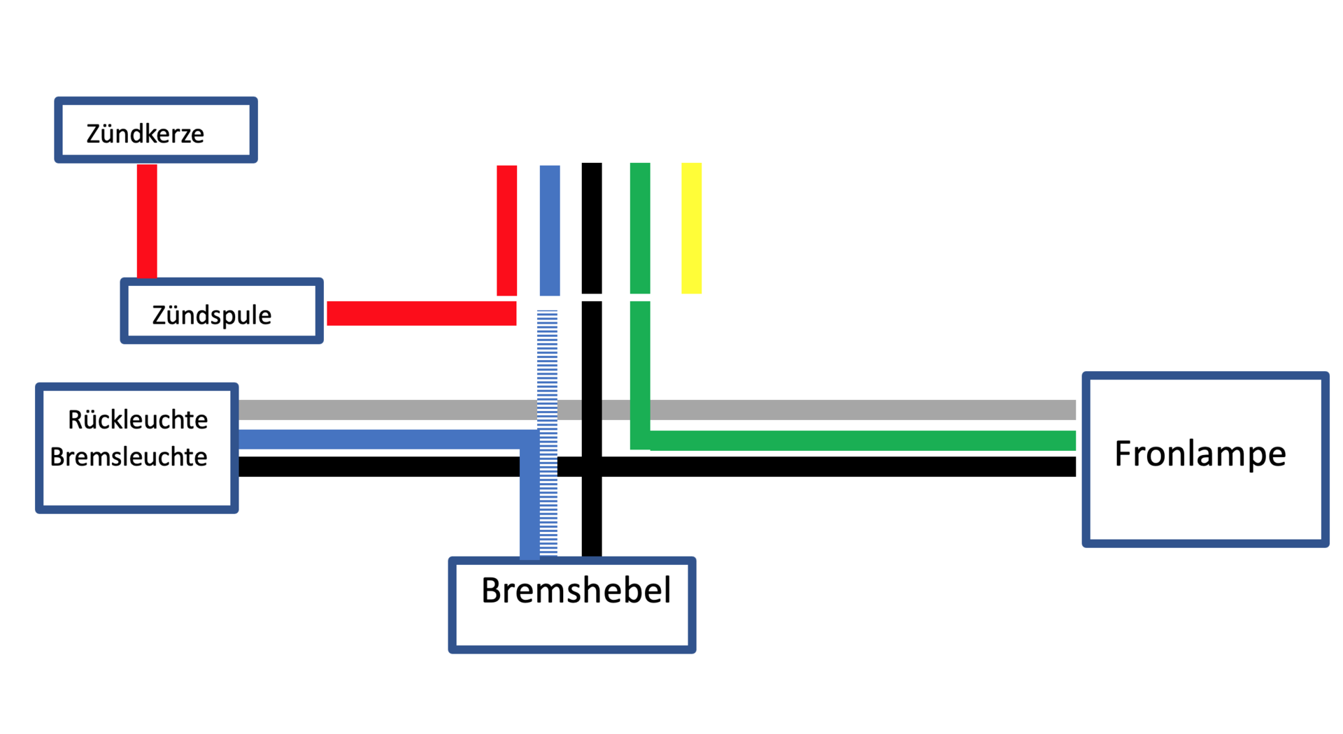

Ich habe also folgendes angeschlossen:
grün an grün an die Frontlampe --- funktioneirt
schwarz an schwarz --- Masse ?
rot an rot an Zündspule an Zündkerze
blau an blau/weiss an Bremsschalter an blau an Bremslicht --- funktioniert
ich habe das graue Kabel vom Kabelbaum für das Rücklicht an das grüne angeschlossen --- funktioniert.
Es funktionieren also alle Lichter wenn ich sie ankicke, es kommt eben nur kein Zündfunken.
Also fast nie, ganz selten kommt mal ein Funken !!
Zündspule, Zünkabel, Kerzenstecker und Kerze hab ich erneuert.
Habt Ihr eine Idee ?
Anbei mal ein versuch der Darstellung meiner Verkabelung.
